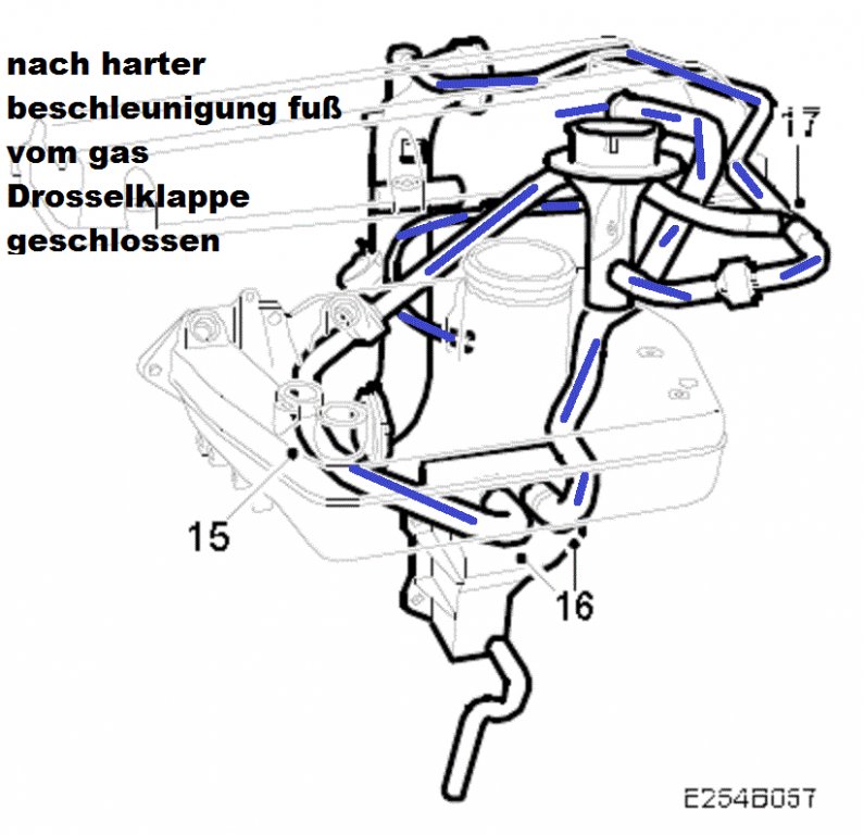

Ich möchte folgende These aufstellen!
Theoretisch, passiert bei beschriebener Fahrweise folgendes.
Ein Teil des Ladedruck geht in den Motorblock, der eh schon am drehzahlende getriebene Motor bedient sich seines maximalen ölbedarfs.
Der Druck drückt öl durch das im T7 ölrohr (stiefste stelle ölwanne) hoch in die Ölfalle, der dort anstehende sog (unterdruck unterstützt das befüllen)
Fuss ruckartig vom gas, Turbo dreht nach wie vor, ladedruck wird abgeleitet, der unterdruck bleibt und zieht das öl zum turbo.
wenn meine ganz pers. Theorie stimmt,
Ist die Platzierung unterhalb der Drosselklappe für diesen kleinen schlauch, mit dem ventil Nr3 absolut, daneben.
leider gehen diese kleinen ventile viel zu häufig kaputt als das man sich einen derartigen ölverlust wünscht.
Ferner wären alle verbauten ventile der pcv in diesem Fall rücklaufstopper.
wie schon eingangs erwähnt ist es meine ureigene theorie, um diese zu unterstreichen verwendete ich an der stelle vom ventil nr 3 ein durchgehenden schlauch.

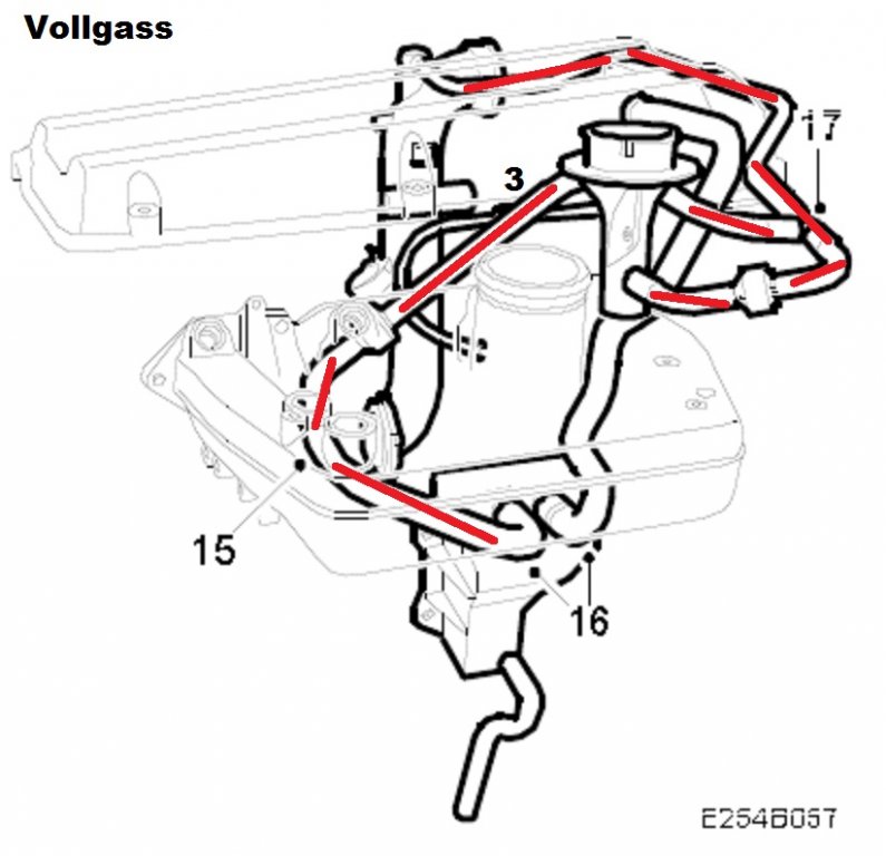

bei Vollgas habe ich keinen Unterdruck in der KGE, da höherer Arbeitsdruck, alles sollte so funktionieren wie oben beschrieben.
Testweise könntest Du zwei von den weißen Ventilen montieren und ins freie be- bzw. entlüften. Wenn diese Ventil defekt ist, drückt Dir der Druck im Ansaugsystem Öl aus allen Dichtungen am Motor, bläuen tut da nichts. Wenn Dein Druck im Ansaugsystem aber zu hoch ist, dort also keine Entlüftung erfolgen kann, nimmt das blöde Weg wohl den Weg über das süße weiße Ventil, deswegen mein Versuchsaufbau:
1. Ventil wie gehabt zur Drosselklappe, ob da Luft gezogen wird oder Öldampf ist unerheblich
2. Ventil von der KGE, wenn es da nach der Probefahrt stark verölt ist, die Suche bei der Entlüftung zum Ansaugtrakt und oder Öldeckel verfolgen

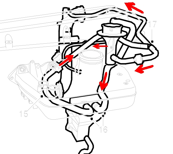

Nochmal nur als Ergänzung zu dem oben geschriebenen: die Pfeile in #9 zeigen in Durchlassrichtung - so wie auch die Pfeile, die auf den Schläuchen (leider nur teilweise) aufgedruckt sind.
Beachte die Druckverhältnisse! Das ist nur eine Redundanz, auch wenn die Flußrichtung in Richtung Einfüllrohr geht, der Druck in der Ölwanne und in dem Schlauch nach der Ölfalle sind gleich, da kann sich nix entlüften, in der Ursprungsversion war dieser Weg auch nicht vorgesehen.

ich versuche es mal so.....es bedarf nicht unbedingt diesen extremsten fahrstil......dieser sorgte nur für ein sichtbares ergebnis.
das gleiche wäre denkbar im stadtverkehr mit anschließender bab-fahrt.
der angedachte druckausgleich richtung ölfalle, wird durch das dauerhafte saugen der turbosaugleitung und dem von mir angedachten hineingedrückte öl, also ölstand in der ölfalle, nur solange funktionieren, solange der ölstand die angebrachte trennwand in der ölfalle zwischen den beiden oberen anschlüssen, nicht erreicht.
spätestens dann geht der druck in die ölwanne und sorgt für ein vielleicht geringfügiges verbrennen des öl, gedanklich wird es bei geringerer ölfüllung sogar immer leichter mir die richtung des druckausgleiches zu denken.
