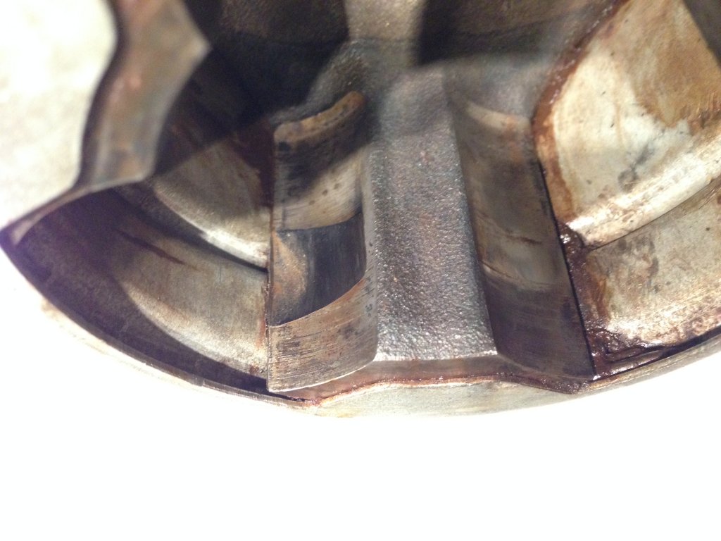

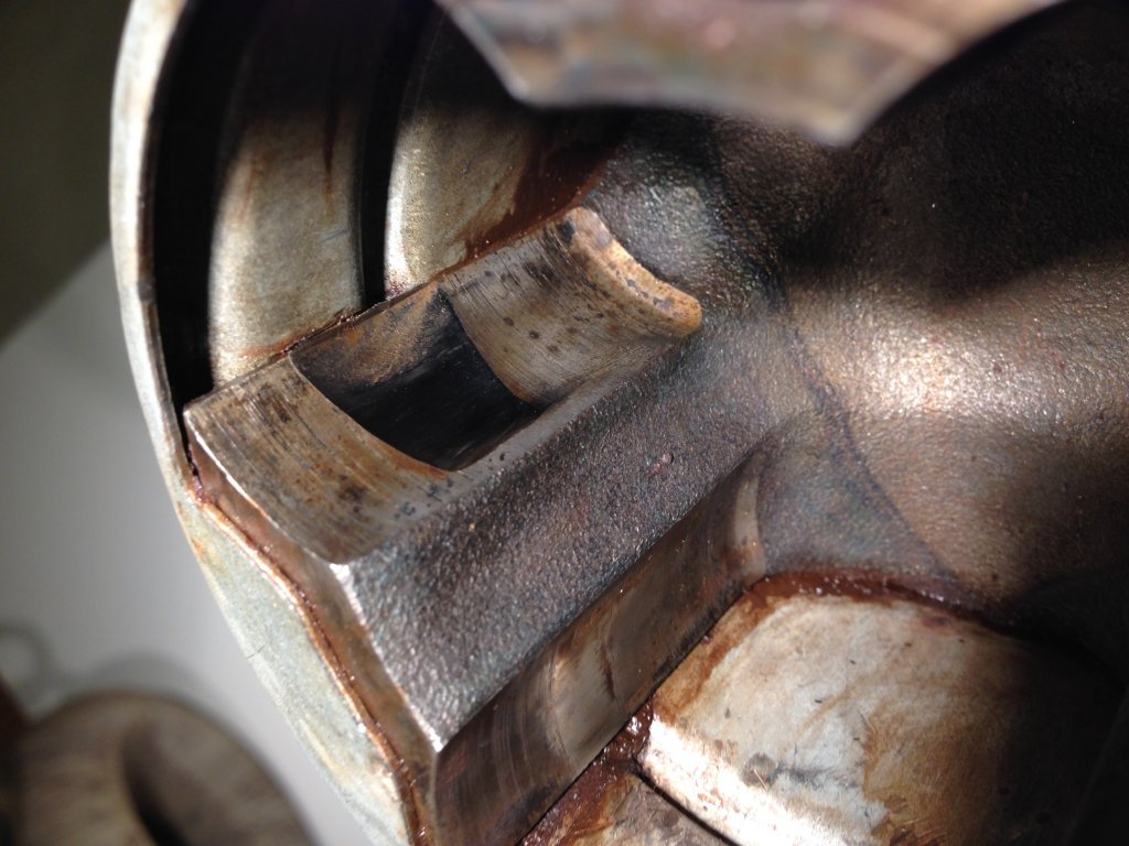

wie beurteile ich den zustand eines gebrauchten tripodentopf ?
ich habe ein foto angehangen, die vertiefungen sind deutlich mit dem finger zu spüren und ca. 0,7 mm tief.
frage: schon schrott oder noch gut ?

...meiner ansicht nach sind dafür beide flanken zu weit eingelaufen...
ich habe noch einmal nachgemessen, es sind wirklich nur unter 0,7 mm und auf der anderen seite 0,1 mm.
wo liegt denn die verschleißgrenze ?

das ist bis jetzt auch mein ansatz, seitenwechsel und neue sterne.
das weiß ich nicht! da ein neuteil allerdings über 300€ kostet. sollten die teile bei einem seitenwechsel nochmal so lange halten.
auf den Bildern ist zu sehen das eine Bahn sehr stark eingelaufen ist, die andere Seite aber gut aussieht, ist das bei den auch so? Vielleicht würde ein wechsel, von rechs nach links helfen. Wenn tauschen unbedingt gutes hochwertiges Schmierfett verwenden, z. B. Shell Retinax LX 2 .Oder du hast Kohle, dann kauf alles neu.
...ich habe leider keine ahnung, ob - und wenn ja - welches verschleissmass es gibt...:frown:
...wieviel haben die töpfe denn gelaufen...? als allererstes würde ich prüfen, ob der metallmantel denn noch fest um die töpfe sitzt. sollte das nicht der fall sein, sind die dinger sowieso schrott...
...wie ausgeprägt ist denn bei dir die symptomatik? sicher - versuchen, die töpfe zu tauschen kann man ja. allerdings würde ich mir reiflich überlegen, dies mit neuen sternen zu tun. sind die alten denn wirklich kaputt? fehlen nadeln? wenn nicht, dann würde ich den tausch mit den alten sternen probieren. warum? weil ich sorge hätte, dass wenn die töpfe doch schon zu ausgeschlagen sind, dies auch gleich wieder die neuen sterne in mitleidenschaft zieht... denn die bekommen bei ausgeriebenen töpfen immer ordentlich eins auf die mütze bei jedem lastwechsel...das ist aber nur meine überlegung...

Icvh bin ja auch immer so einer der li-re-Wechsel-Befürworter.
Aber 0,7mm erscheinen auch mir etwas arg viel. Bei den Töpfen sieht ja die Hinterkante schon fast so aus, wie eine zum Wechsel anregende Vorderkante.
stammen aus einem defekten a-getriebe, keine ahnung.
ja, die sitzen noch fest, vielleicht bekommen die noch eine manschette.
ist schon richtig extrem.
ja, ich werde die alten nehmen und erst einmal testen.
kann ich gut verstehen, aber dann müssen die gebrauchten ja nahezu neuwertig sein, ist natürlich die ideallösung.

heute habe ich den gegenüberliegenden tripodentopf aus meinem spender a-getriebe ausgebaut.
mit überraschung stellte ich nach dem reinigen fest, dass dieser kaum einlaufspuren hat, höchstens 0,1 mm,
merkwürdig ?
Weshalb merkwürdig?
Da gibts nicht viel zu überlegen, immer das bessere Teil nehmen. Also rein damit und zufrieden sein.

ich stelle mir nicht die frage, welchen ich nehmen soll.
ich stelle mir die frage, warum und ob es möglich ist, dass eine so unterschiedliche abnutzung an den töpfen auftritt.

Erfahrungsgemäß sind fast immer die rechten Tripodentöpfe von übermäßigem Verschleiß betroffen, da sich diese in direkter Nähe zum Auspuffkrümmer befinden.
Die zusätzliche thermische Belastung lässt die Gummibälge auf der Seite altern und undicht werden. Gleichzeitig trocknet durch die Hitze das Fett langsam ein, bzw. verschwindet langsam durch einen evtl. undichten Gummibalg.
So wie mir das zu Ohren kam, sind die Verschleißschäden an inneren Antriebswellengelenken letztendlich fast immer die Folge von Schmierfettmangel. Daher empfiehlt es sich insbesondere das rechte Gelenk regelmäßig zu prüfen und ggf nachzufetten.
