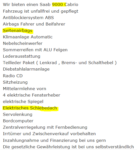

Sogar ein einzelstück :biggrin: ein Saab 9000 Cabrio
Sogar Seitenairbags und elektrisches Schiebedach

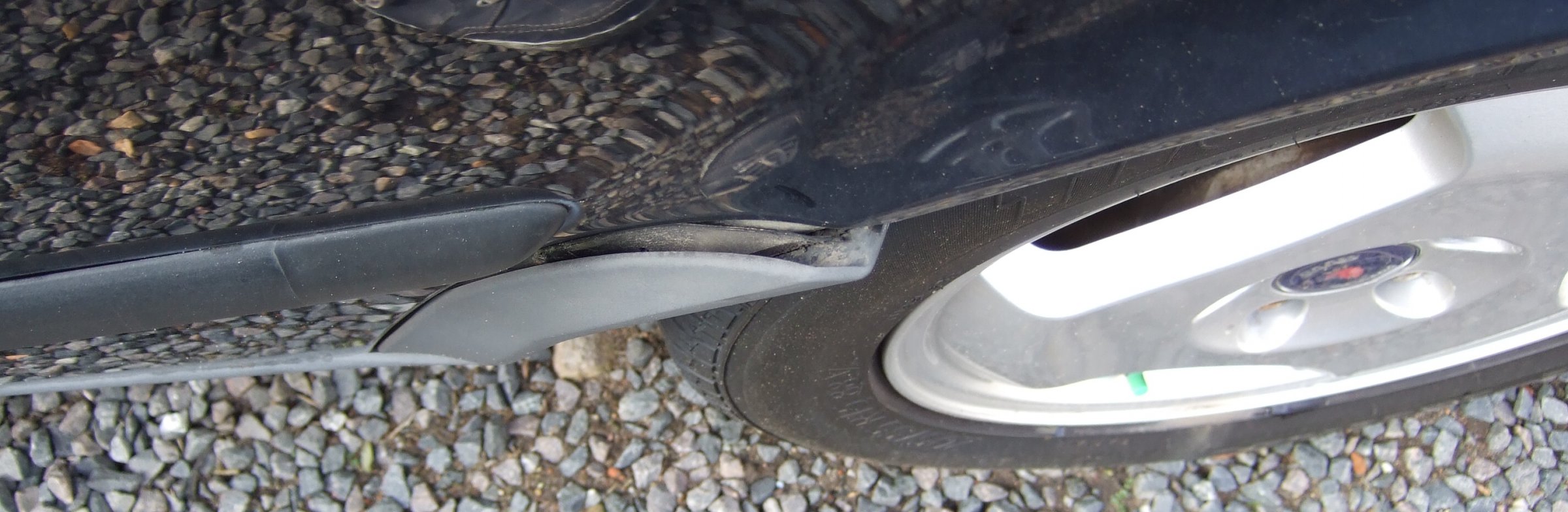

Karosserie außen: einige leichte Schrammen an den Stoßstangen, sonst guter Lack. Obere Ecke des Steinschlagschutzes am linken hinteren Radlauf gelöst ohne sonstige Zeichen eines Schadens.

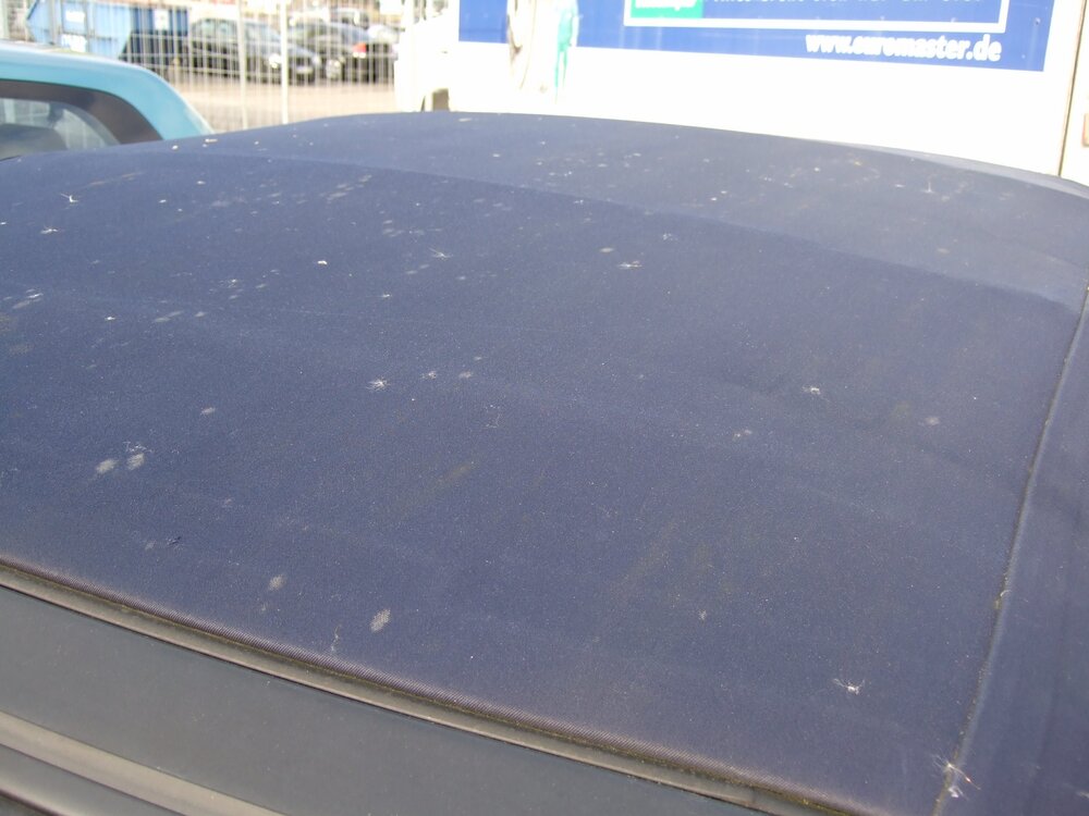

Warum? Dachstoff fertig! Äußerlich Grünspan und einige noch oberflächliche Kratzer und Scheuerstellen -
aber beim Öffnen die bekannte Dusche aus den seitlichen Verdeckrahmen!
