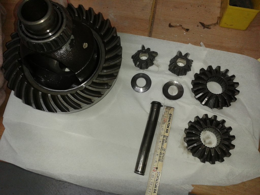

...und man evtl. vorhandene bruchstücke herausfischen kann... das stück eines durchgewalkten lagerkäfigs musste ich auf die art und weise bei mir auch schon finden...:frown:
...ein Zahn vom Diff hatte ich auch schon mal :cool:
Der "HS5" fuhr damit vorher sogar noch...irgendwie
[ATTACH]75683.vB[/ATTACH]
Autsch!
Wie passiert? Plötzlich oder viele tkm?
Autsch!
Nach viele tkm plötzlich - Autsch ! :smile:
http://img.photobucket.com/albums/v164/obsi2000/KegelTellerradschaden.jpg Nochmal: http://img.photobucket.com/albums/v164/obsi2000/Neu/KegelTellerradschaden.jpg
Tsss...
Kegel- und Tellerrad waren noch ganz!!!
Passiert wars im Renneinsatz...ein Zahn der Planeten hatte wohl etwas Karies und dann gabs ne Kettenreaktion...

Leider hob i di no net ganz, lieber Gerd.
Tellerrad-Schaden ist klar.
Aber Kegelrad-Zahnausbruch im Diff kann ich mir nur durch Überlastung vorstellen oder beschleunigte Alterung durch thermische Probleme, deswegen das, zugegeben etwas kurz angebundene ":confused:"
Leider hob i di no net ganz.
Tellerrad-Schaden, Kegelrad-Zahnausbruch im Diff, Überlastung, beschleunigte Alterung durch thermische Probleme usw.
