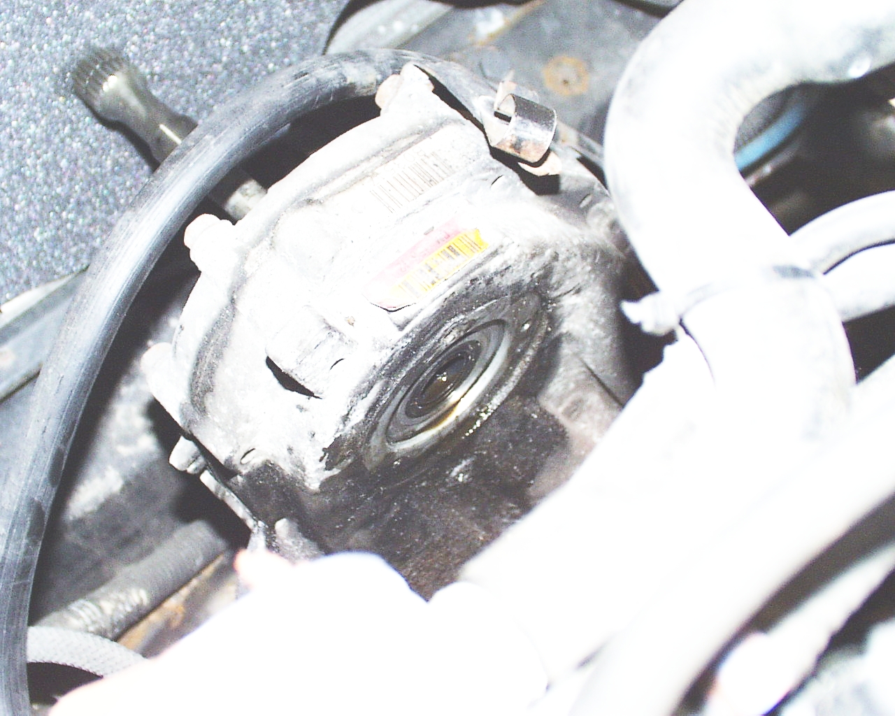

Anscheinend hat das letzte Jahr Bewegungslosigkeit meinem 16S wirklich nicht gut getan.
Nach dem festgerotteten Kupplungsnehmerzylinder sorgt jetzt ÖliSiff für 'negative Freude'. Da das Öl unterhald der Kupplung heraus läuft, dürfte es die vordere KW-Abdichtung sein.
- Was brauche ich an Teilen ? (Simmering?)
- Was sollte evtl. mit getauscht werden? (Lager?)
- Welche 'Freuden' erwarten mich NACH dem Ausbau der Kupplung erfahrungsgemäß noch?

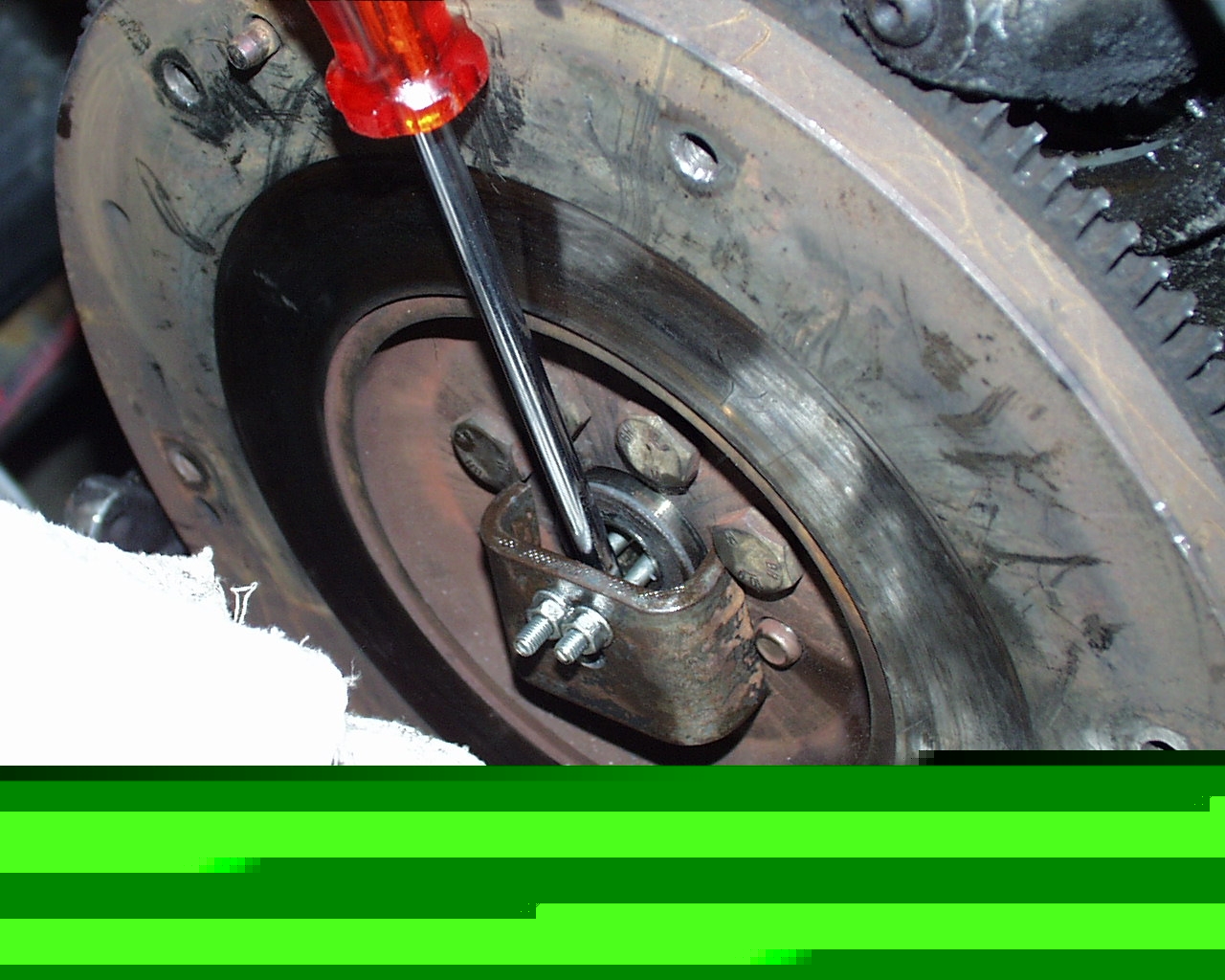

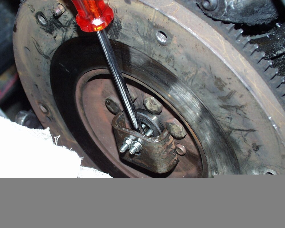

meinst du den Simmering hinter dem Nehmerzylinder oder hinter der Schwungscheibe? Ersteren habe ich relativ simpel mit dem alten Pilotlager eintreiben können, ob das mit dem hinter der Schwungscheibe auch so ist, weiss ich nicht. Selbstgebautes Spezialwerkzeug für das Pilotlager siehe das andere Foto, sind einfach zwei Schloßschrauben einzeln in das Lager reingesteckt, die blockieren sich dann gegenseitig, und man kann durch Mutternanziehen das Lager leicht rausdrücken. Die Herstellung hat aber 15 Minuten inkl. Kramen gedauert :00000411

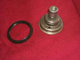

Dann kannst du den Simmering mit einem Schraubendreher o. ä. raushebeln. Für den Einbau des neuen gibt es ein Spezialwerkzeug, damit gehts kinderleicht in 20 Sekunden. Ansonsten halt vorsichtig so reinschieben und darauf achten, daß der Ring gerade sitzt.

Selbstgebautes Spezialwerkzeug für das Pilotlager siehe das andere Foto' date=' sind einfach zwei Schloßschrauben einzeln in das Lager reingesteckt...[/quote']
Welchen Vorteil bietet dieses Verfahren?
Ich finde es einfacher, die Schwungscheibe abzunehmen.

Das Einsetzen des grossen KW-Simmerrings hingegen ist ohne Werkzeug
etwas heikel.

..... daß das 'Spezialwerkzeug' nur ein Verkanten beim Einsetzen und 'einfädeln' der Dichtlippe sicherstellen soll?
Diese Werkzeug garantiert halt ein paralleles eindrücken des Simmerings. wird an der KW befestigt und dann drückt man den Simmering parallel rein. Nicht zu tief, aber tief genug und gerade.....
Geht auch ohne mit etwas Gefühl und Verstand...
Ich habe die Simmeringe immer ohen diese Werkzeug eingesetzt und nie war einer undicht....
Habe das schicke Werkzeug im Beitrag von Klaus jetzt eben erst gesehen (bei letzten mal wollte mein FireFox das wohl nicht?). Sieht ja schick aus !!!
