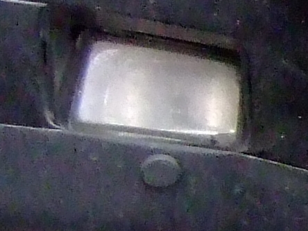

Dafür ist der Glühlampenwechsel im NSW (bei meinem) definitiv nicht ohne Demontage desselben machbar, weil der Zugang zur Lampe unten im NSW ist, nur wenige cm über dem Unterfahrschutz, und durch eine Abdeckkappe verschlossen, die von einer Kreuzzschlitzschraube arretiert wird, an die beim allllllerbesten Willen im eingebauten Zustand kein Rankommen ist.
Und der NSW wiederum wird von 3 Schrauben gehalten, von denen die beiden oben problemlos erreichbar sind - die untere aber ebenfalls nur durch Demontage des halben Stoßstangenspoilers und Unterfahrschutzes. In dieser Hinsicht kann sich der 900II also durchaus mit manch einem sehr modernen Fahrzeug messen...! :eek:
Nach dem 2. Mal habe ich mir daher in Höhe der 3. Schraube eine Montageöffnung gebohrt und durch eine passende Plastekappe verschlossen:
- seither musste ich da nicht mehr ran... :redface:
Uff, verwechsel ich jetzt die beiden Schweden? Mag sein. Nette Lösung, zumindest bei einer dunklen Schürze. Bei einer gelben oder weißen nicht so ideal. Wobei man ja weiße Stopfe auch ganz gut bekommt.
