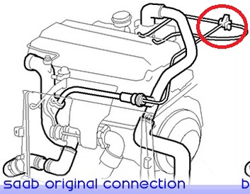

Drei Wege Ventil ist das apc- Ventil oder?
Und was genau ist mit Stirnwand gemeint ?
Gruss
verfolge mal den dünnen unterdruckschlauch vom byepassventil....dieser geht richtung spritzwand u sollte dort an dieses besagte ventil gehen
