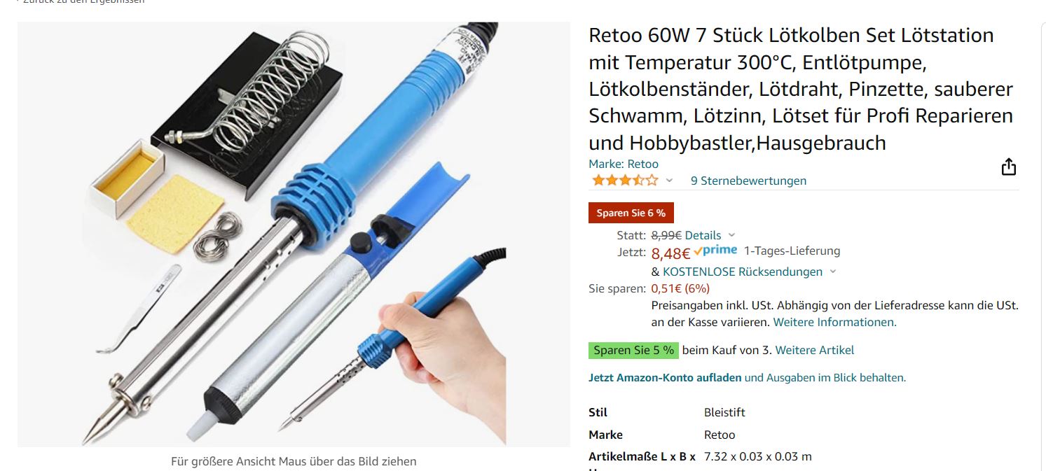

Mal ganz ehrlich: bevor ich mir den Sackgang antun würde und zur Post fahre und das Teil als versichertes Paket versende...und dann ggf. 5 Tage ohne Hupe und Blinkerklickern durch die Botanik fahre..
würde ich doch diese Option wählen. (siehe Bild)
Heute bestellt...morgen da.
Frisst kein Brot , ist günstiger als jede Fremdreparatur und braucht man immer wieder.
Sind ja nur 2 Pin's die man löten muss.
Also keine Rakentetchnik...
