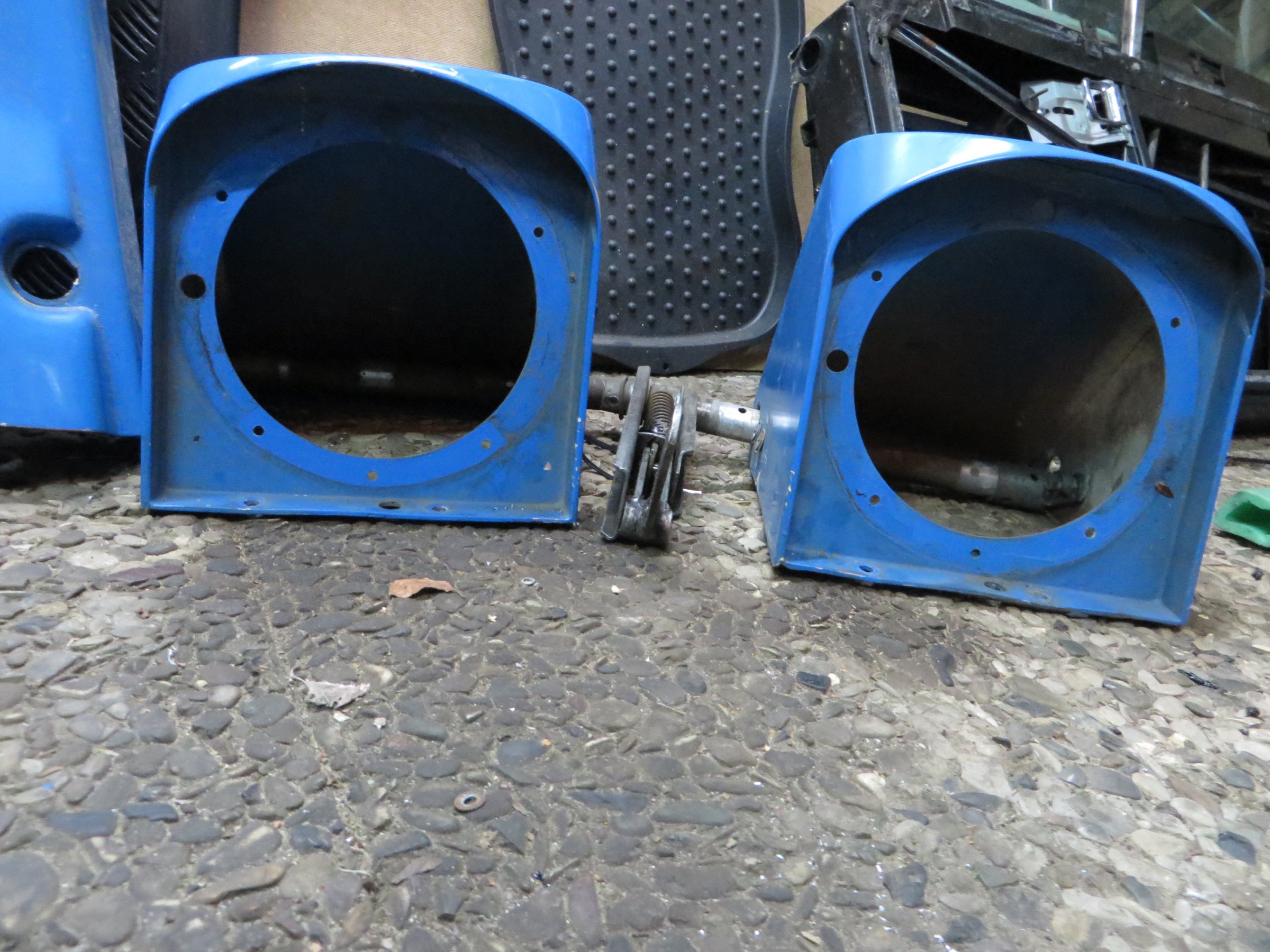

Ich kann mich im Moment ja auch so noch ganz gut beschäftigen, bin gerade dabei die Mittelkonsole einzupassen und reinige und lackiere gerade die Mechanik der Klappscheinwerfer. Wobei mir die Gleitlager immer noch Sorgen bereiten....

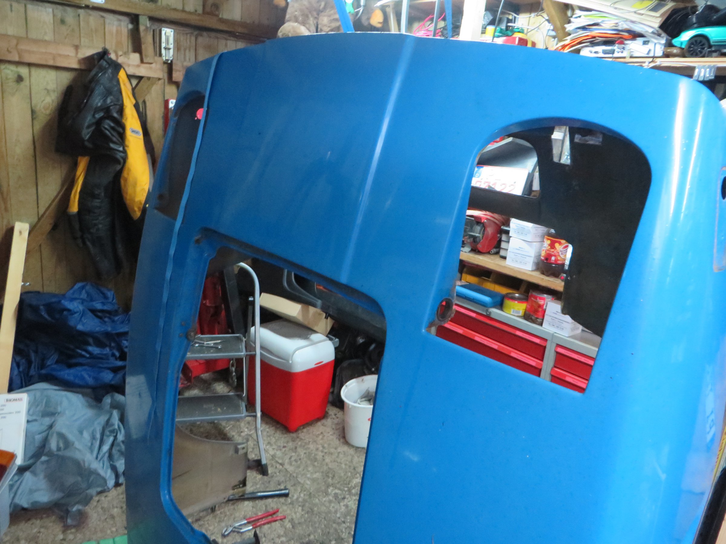

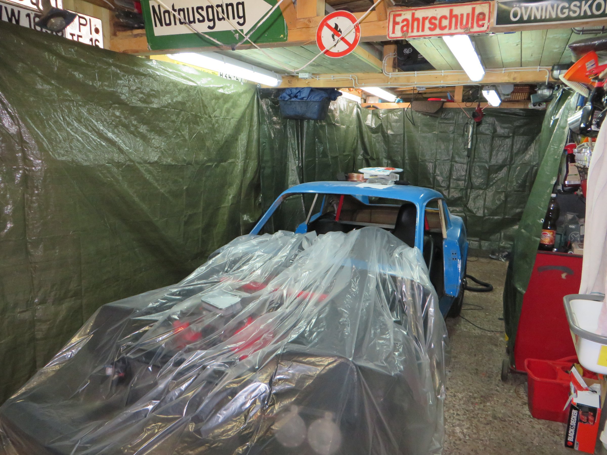

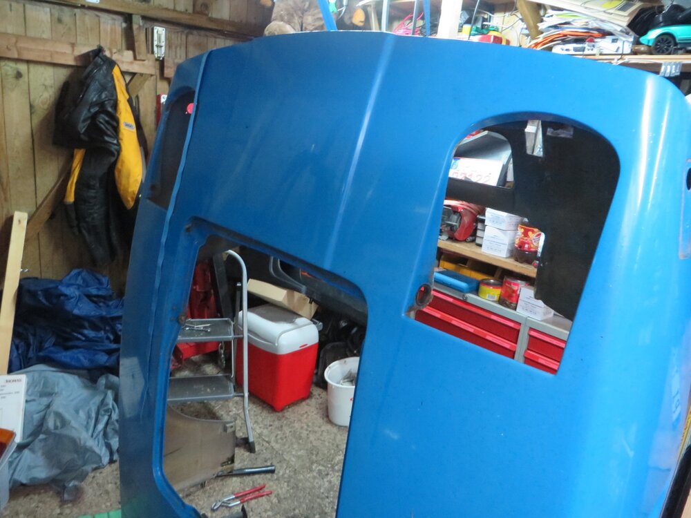

Auch bei mir geht's nun wieder mit großen Schritten weiter! Der Termin der Lackierung steht fest, so dass ich nun ranklotze mit den Vorarbeiten!
754-FrontohneScheinwerfer.thumb.JPG.ffd2be769a5cbd54ef4ab0f2d1d95bba.JPG 758-ToteAugen.thumb.JPG.d8107af895c272d4a1e61a5c9b77aea9.JPG 773-VorbereitungGarage.thumb.JPG.c01e65d8e59216b7bf517288d34ff240.JPG 774-Lackiervorbereitung.thumb.JPG.16fa91e6a82d18850818bf68b4c95acf.JPG 775-Lackiervorbereitung.thumb.JPG.da928e3a54ffe47ca0a8975174c9e9b8.JPG

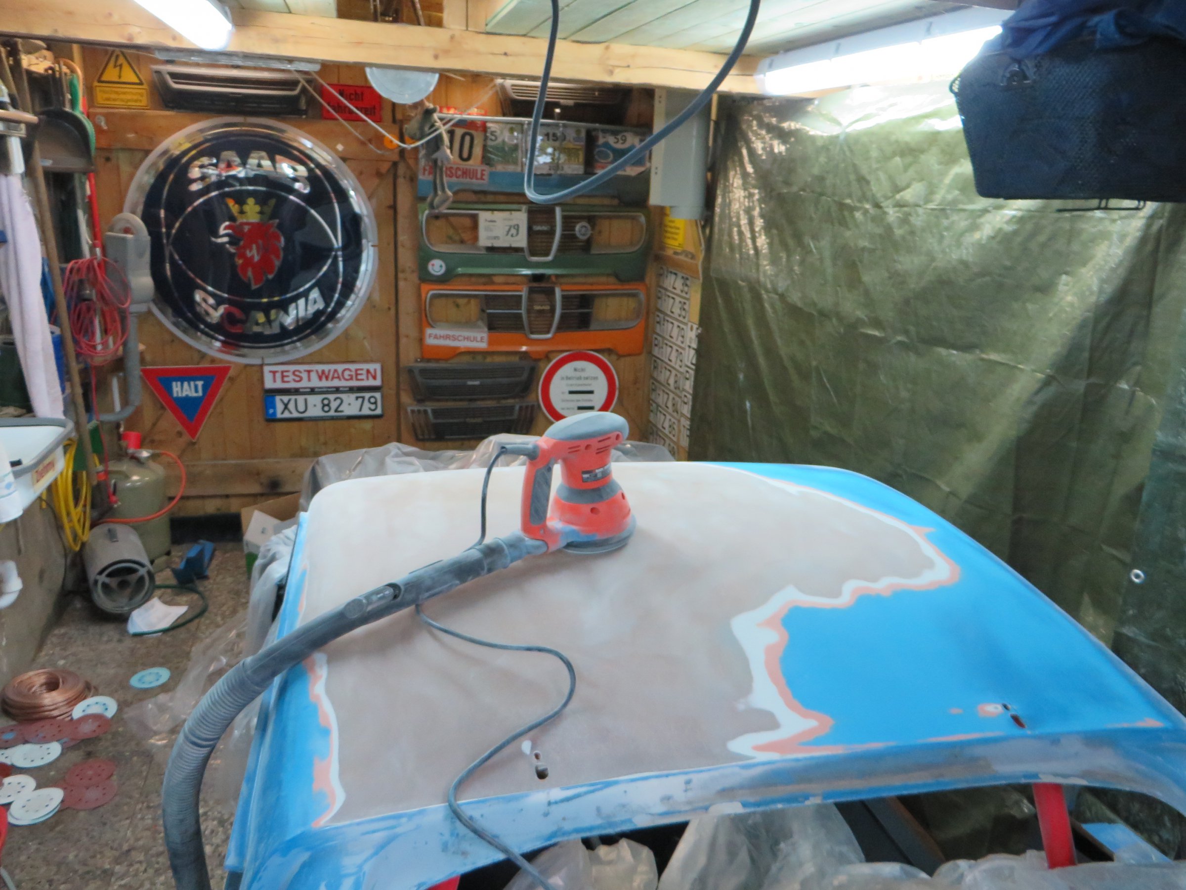

Heute geht's nun richtig los, habe gerade Material bekommen!
Hier bei uns auf dem Lande waren immer nur lächerliche 10er Packs an Schleifscheiben zu bekommen, als ich nach insgesamt 500 Stück fragte, erntete ich fragende Blicke und fühlte mich unverstanden....
Daher musste ich online bestellen und halte nun die Schleifscheiben glücklich in Händen, um endlich meine Garage einstauben zu können :biggrin:.
Bin mal gespannt, wie schnell oder langsam ich weiterkommen werde....
..............Bin mal gespannt, wie schnell oder langsam ich weiterkommen werde....
40er Körnung nehmen............
Also 80er hat er schon im Karton. Das ist ja auch nicht gerade Polierpapier.
Neee... ist alles mit meinem Lackierer abgesprochen:
120er zum Lackentfernen - soll ja möglichst kein GFK abgetragen werden. Un der Lack geht relativ leicht runter!
80er an den Stellen, an denen das GFK beschädigt ist.
Deshalb habe ich auch vviiiieeeel 120er geordernt und deutlich weniger 80er :hello:
Es geht voran!!!
Aber wieso du bis auf das GFK schleifen sollst???:confused::confused::confused: Die Grundierungen von heute sind doch so gut...
Aber wenn er drauf besteht, dann lass den Excenterschleifer arbeiten :top:

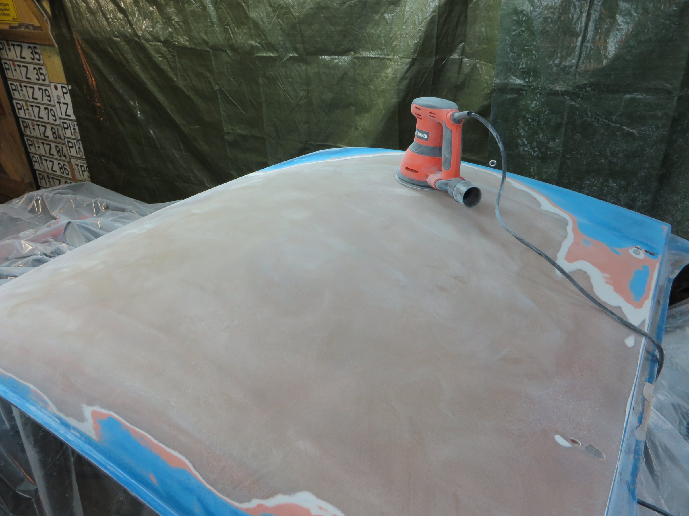

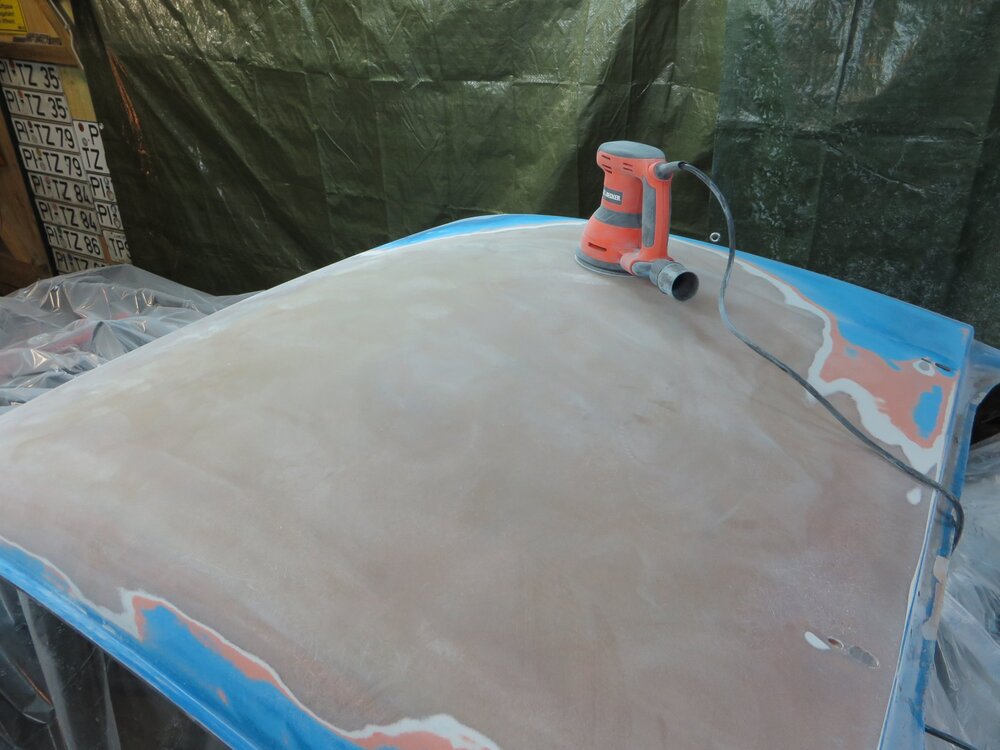

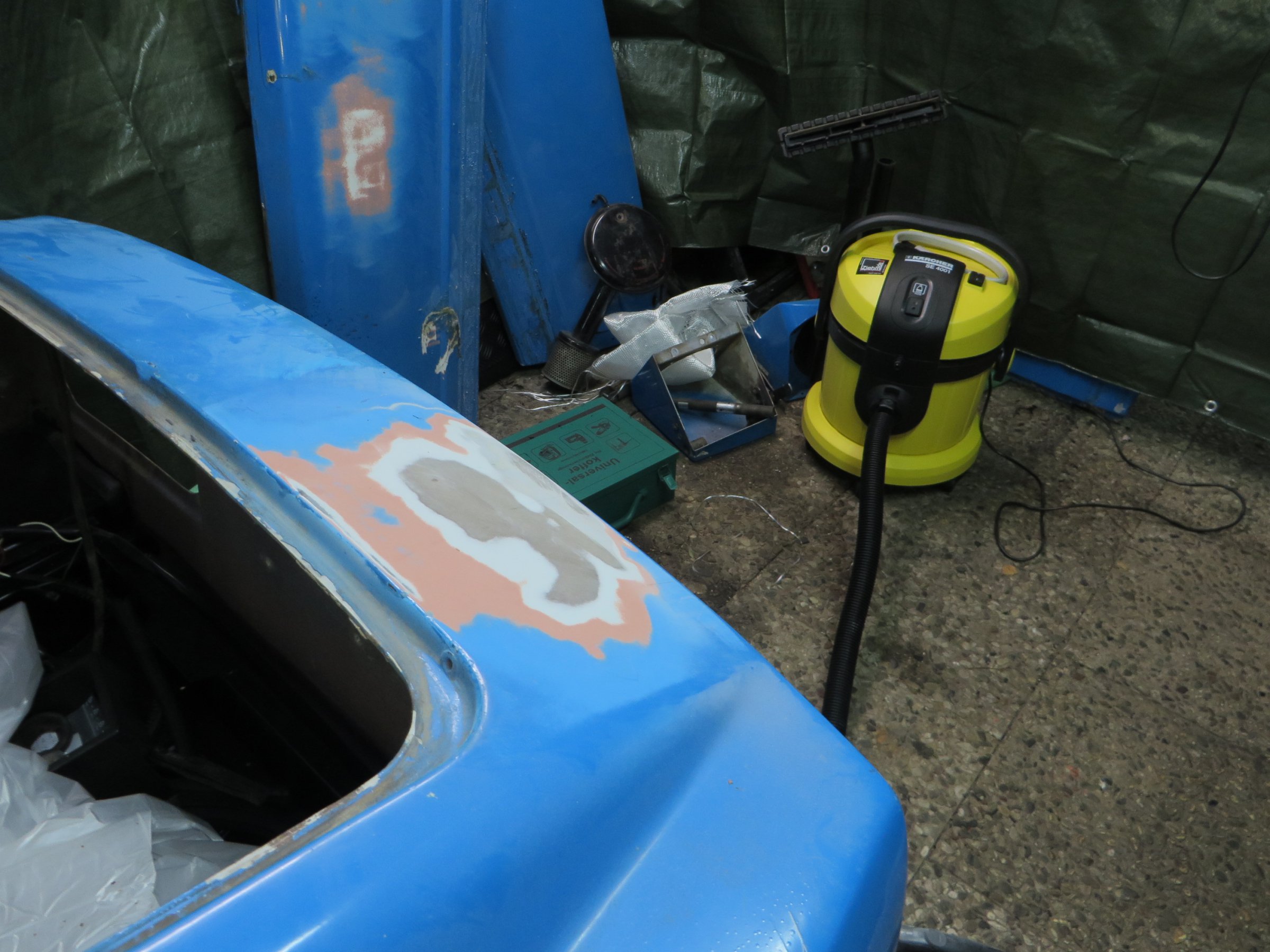

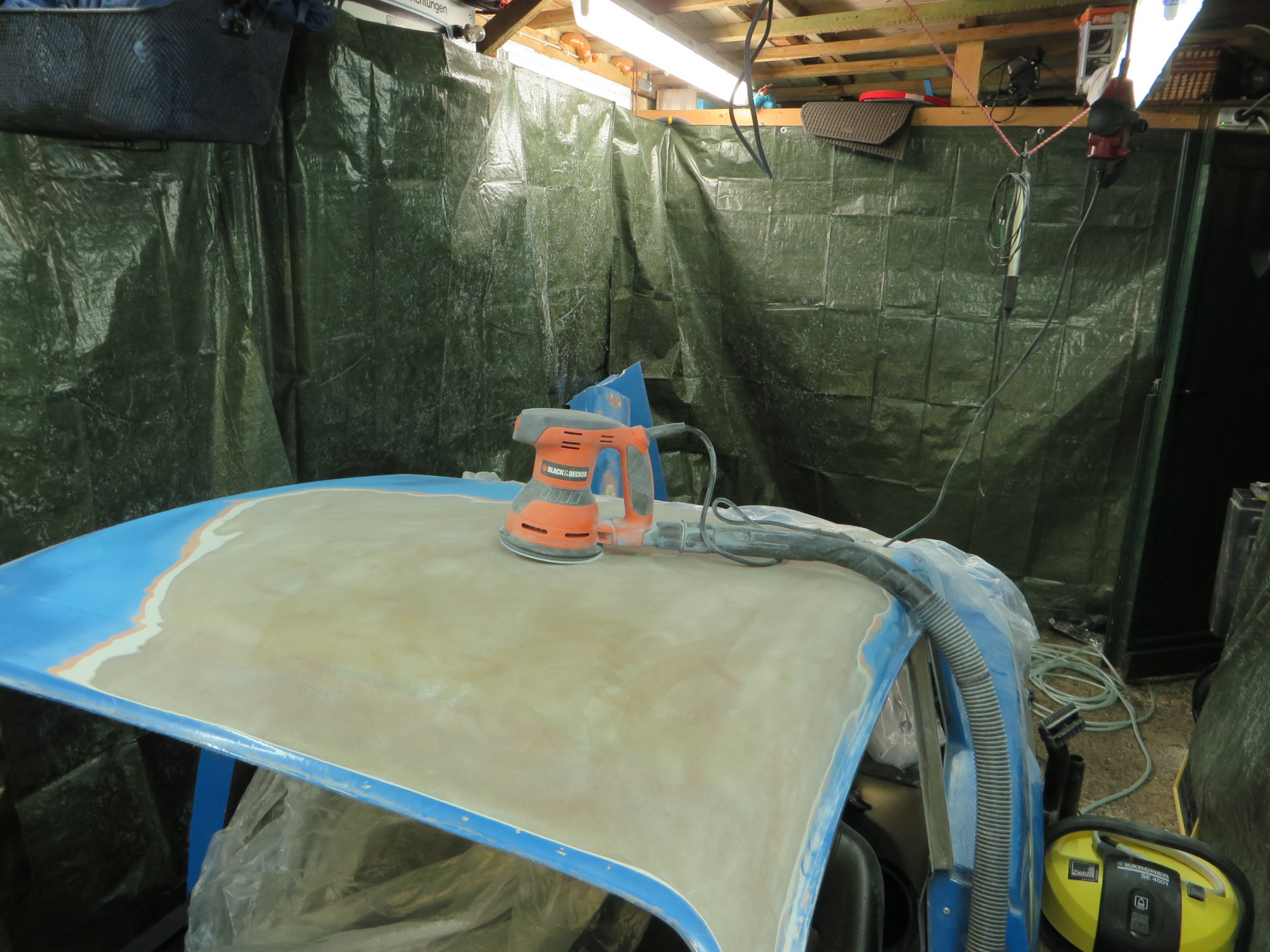

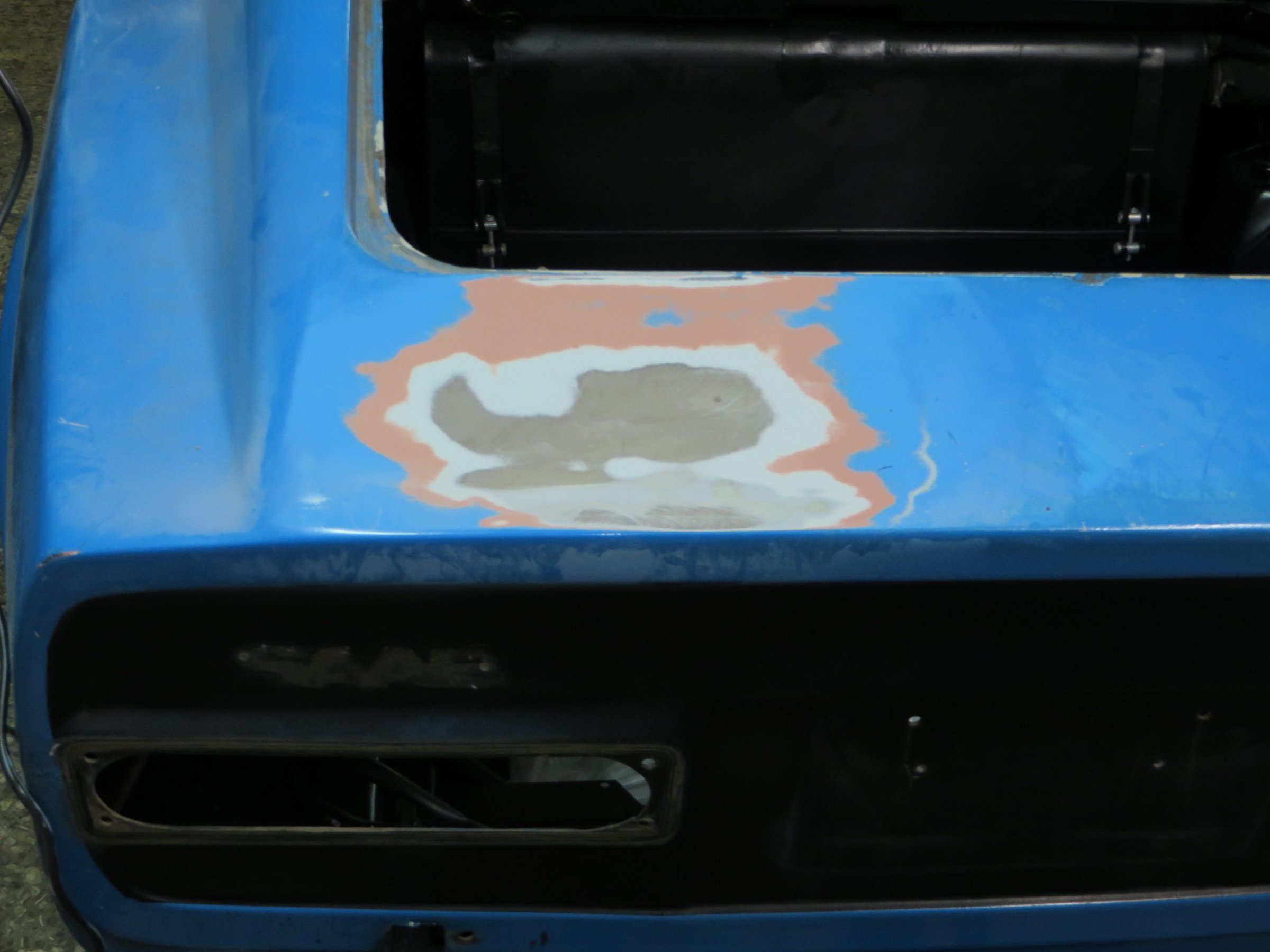

So, jetzt habe ich erste Erfahrungen zum Thema "Entlacken":
Meine Sonett hat den Originallack drauf, dieses Schlüpferblau.
Darunter ist eine Art Grundierung (rötliches braun) und darunter noch eine Schicht, vielleicht ein Füller oder sowas.
Mit 'nem Heissluftfön geht es eigentlich gar nicht, löst sich zwar an, ist aber unendlich klebrig, ekelig, ziehig, stinkig, rauchig....
Schleifen geht überraschend gut!
Der blaue Lack ist ja sehr pickelig. Beim Schleifen öffnen sich diese Pickel, scheinen recht weich zu sein.
Wenn also die einmal die oberste Schicht angeschliffen ist, die Pickel geöffnet sind und dieser Rotz runter ist, habe ich schon fast gewonnen.
Die anderen beiden Schichten gehen dann recht leicht ab.
Da der Schleifer direkt am Sauger angeschlossen ist, gibt es in der GArage auch keinen großen Staub der Herumfliegt - geht echt gut!
Ich denke mal so 2 Wochen, immer am Abend und dann am Wochenende etwas mehr, und die Sonett ist nackig :-)

Warum machst Du das??? Anschleifen reicht doch...
Ganz einfach: Der Lack ist komplett pickelig, viele kleine Bläßchen. Die kann man alle mit 'nem Cuttermesser "abschneiden, sind Innen weich.
Und selbst beide Schichter darunter zeigen noch diese Blasen. Sieht aus, als sei damals das GFK noch ausgedünstet und hat den Lackaufbau von ganz unten angegriffen.
Daher habe ich mit meinem Lackierer lange alles genau angeschaut und dann haben wir uns gemeinsam darauf geeinigt, vorsichtshalber alles runter zu holen, um dann den Lack komplett neu aufzubauen.
Ohne irgendwelche Altlasten, die eventuell böse Überraschungen mit sich bringen....
Das ist bei GFK nun mal so… Du wirst Dich totschleifen… Ich kenne das aus'm Bootsbau… Auf die "Blasen" kommst Du immer wieder. Das muss anständig gespachtelt/gefillert werden, und gut is… Mach Dich nicht verrückt!
Ich mach' mich nicht verrück! Das geht sogar recht gut!

Hm, also die unterste Schicht = Gelcoat hättest du drauf lassen können.
Hat dein Lackierer Erfahrung mit GFK-Lackierung?
An sich müßtest du jetzt die Karosse nach dem abschleifen erstmal tempern. Ab in die Kabine und aufheizen, damit die Feuchtigkeit raus geht, die das jetzt offene GFK zieht. Dann neues Gelcoat drauf bzw. Spritzplastik von Standox z.B. .
Danach dann wieder ein paar Wochen trocken! und bei möglichst gleich bleibender Temperatur stehen und ausdünsten lassen. Dann kann der Lack drauf.
Hatte ihn aber so verstanden, dass der Blasen im Lack meint, nicht die üblichen Lunkerstellen im GFK.
Die Gelcoat sollte man unbedingt erhalten, damit sich die Fasern vom GFK nicht aufstellen.
Für solche Arbeiten braucht man nen Fachmann, am besten aus dem Bootsbereich.
Eine DAUERHAFTE Lackierung auf GFK ist nicht ohne und mal so eben gemacht.
Ciao!
Die Bläschen sind im GFK nicht vorhanden, aber in allen drei Schichten darüber!
Ja, das kommt bei GFK und mehrschichtigen Lackierungen öfters vor. Üblicherweise dünstet im GFK eingelagerte Feuchtigkeit aus und bildet dann diese Blasen, weil die Feuchtigkeit nicht durch den Lack hindurch diffundieren kann.
Daher die Empfehlung, das GFK zu tempern und die Feuchtigkeit möglichst restlos heraus zu bekommen.
Blasen entstehen auch, wenn man der Grundierung oder dem Lack nicht genug Zeit zum ausdünsten läßt, bevor eine Deckschicht drüber kommt.
Und wie gesagt, die Gelcoat-Schicht sollte man möglichst drauf lassen. Aber dafür ist es jetzt ja zu spät.
Hm, also die unterste Schicht = Gelcoat hättest du drauf lassen können..
Stimmt, da wartet jetzt deutlich mehr Vorarbeit auf Dich!
Und die Polyesterschichten (d.h. AUCH das STANDOX-Spritzplastik!) keinesfalls nass anschleifen, sonst hast Du die Blasen nach ein paar Tagen WIEDER im Decklack !
Ich denke mal JA - er hat in seiner Halle diverse GFK-Teile liegen, die lackiert wurden und demnächst dran sein werden. Teile von Booten, einem Kleinflugzeug und auch Autos.
