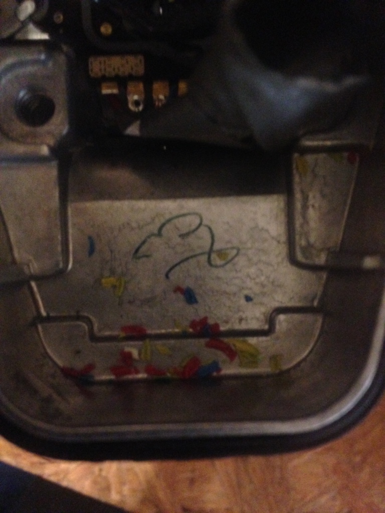

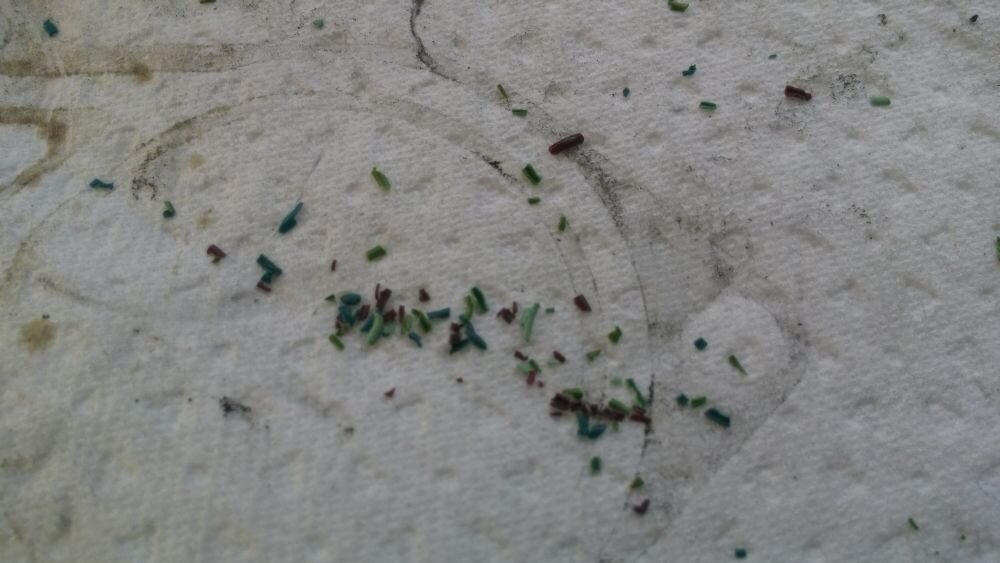

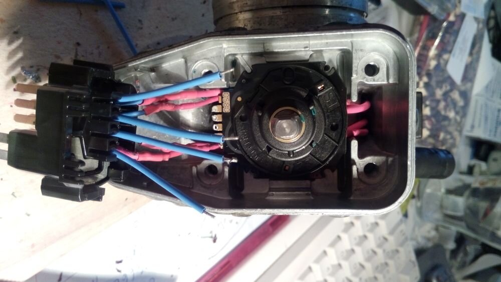

Nachdem mein SAAB nun auch anfing zu ruckeln, bin ich der Sache auf dem Grund gegangen.
Nervig war das Ruckeln im Schubbetrieb mit Tempomat und dann im Stand an der Ampel.
Wenn man mit dem Fuß Gas gegeben hat, merkte man eigentlich nichts. Dennoch dachte ich mir: im Urlaub willste nicht liegenbleiben und eine teure Drosselklappen Reparatur haben-also das Ding ausgebaut und nachgesehen.
Der Ausbau geht relativ flott.

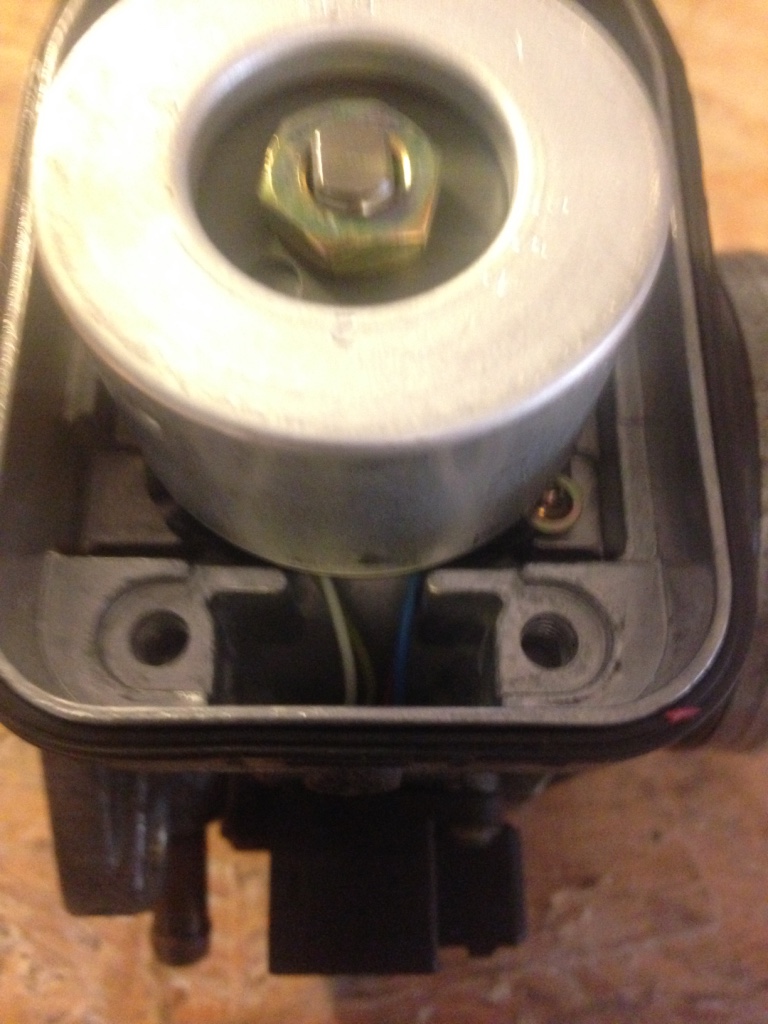

Den Haupt Schnorchel lösen, alle fünf Schläuche ab und den Bowdenzug ausgehangen. Dann noch zwei Stecker gelöst und die drei Schrauben, welche die Drokla halten, gelöst. Was sich nach dem Abklipsen des Deckels zeigte, war ein Bild des Grauens...nicht eine Isolierung der Kabel war intakt. Alles war spröde und hatte sich aufgelöst.
Also den Stecker vom Gehäuse entfernt, die vier Schrauben der Spule gelöst und die Mutter vom Magneten abgedreht.-fertig...

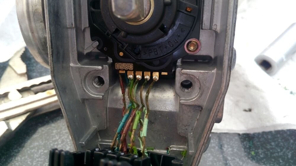

Ob man den (das?) Potentiometer von der Welle lösen kann, entzieht sich meiner Kenntnis.
Zuerst hab ich die vier kurzen Kabel vom Poti abgelötet. Da die von links nach rechts angelötet wurden, kann man da nichts verwechseln.
Die unteren langen Kabel, welche dann im Gehäuse verschwinden habe ich ca. 1,5 cm hinter dem Stecker abgeschnitten.
Bevor man das lange Kabel unter dem Poti durchzieht (habs wie gesagt, nicht ab bekommen) verbindet man das Kabel am Ende mit einer Angelschnur /dünnen Draht, etc.. Somit kann man das Kabel wieder ganz leicht nach dem Isolieren unter dem Poti zurück ziehen.
Also : Kabel durch ziehen, Schrumpfschlauch bis zum Anschlag drüber und das ganze wieder unter dem Poti zurück. Das Ende dann mit dem anderen Ende vom Stecker kommend, verlöten. (Schrumpfschlauch natürlich auch hier vorher drüber ziehen)
Das Ganze macht man vier mal.
Die vier kurzen Kabel lassen sich wesentlich leichter isolieren und löten.
Ich hab für die ganze Prozedur ein bissel was über eine Stunde gebraucht. Eine anschließende Probefahrt verlief ohne Limp Home, geruckel oder anderen bösen Überraschungen.
So was von typisch - habe ich schon an zwei DroKla abgearbeitet.
Aber gut beschrieben - wird vielen helfen!! Dank für die Fotos!:top:

Geht den der Poti zu demontieren?
Nein, leider nicht, der ist auf der Achse verpresst.
Es geht, die Firma BBA macht das routinemäßig aber für den Normalsterblichen wie uns (ohne Spezielwerkzeug) gehts nicht ;)
Man sollte aber noch dazu erwähnen, dass wenn man sich die Arbeit macht das neu zu Isolieren man hitzebeständige Materialien verwenden sollte! Ein nicht hitzefester Schrupfschlauch bröselt irgendwann genauso weg wie die Standardisolation. Also auf die max zulässige Temperatur achten! Ich hatte es damals mit Silikonschlauch ummantelt - fährt glaub ich sogar gerade in einem Forumssaab herum die Drokla ;)

Die Spule ist mit 4 Torx Schrauben befestigt und der darin liegende Magnet mit ner 13er Mutter. Es empfiehlt sich den Magneten zu entfernen. Zum einen ist dann mehr Platz und der Lötkolben bleibt nicht kleben. Binde irgendwas ans Ende (Angelschnur/Draht) der abgeschnittenen Kabel, da das sonst ein elendes Gefummel ist. das nun isolierte Kabel unter den Poti zurück zu friemeln.
Ich hab normalen Schrumpfschlauch von Conrad genommen. Hab mir aber im nachhinein sagen lassen, dass Silicon Isolierung besser sein soll.

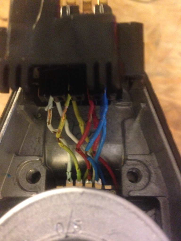

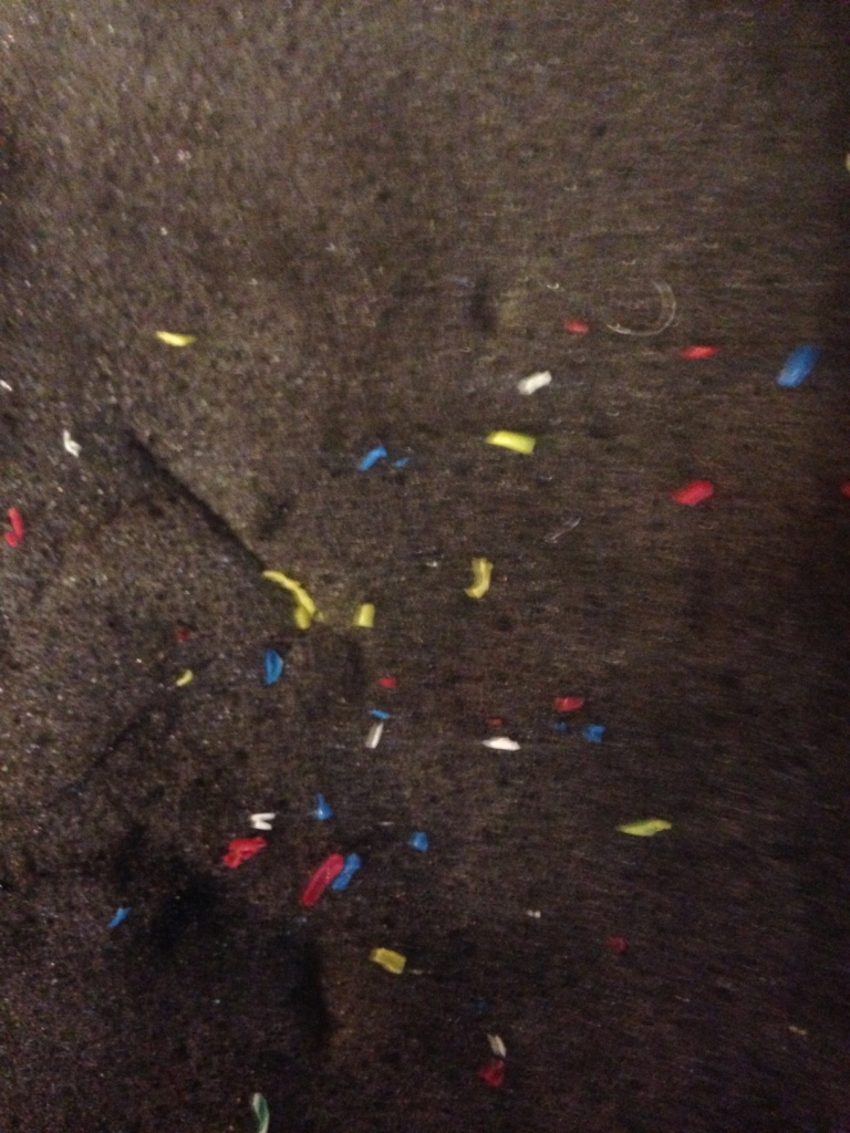

Heute habe ich mir dann den tollen Bericht von Saab-Frank mal zu Brust genommen!
Ergebnis - siehe Bilder....fast alle olympischen Farben waren blank!!
Hab nun heute die Kabel erneuert - alles gut.......fast!
Alle oben aufgezählten Probleme sind noch da!!!! :confused:

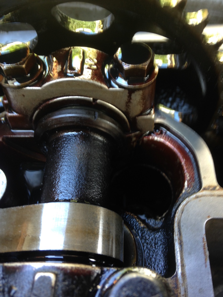

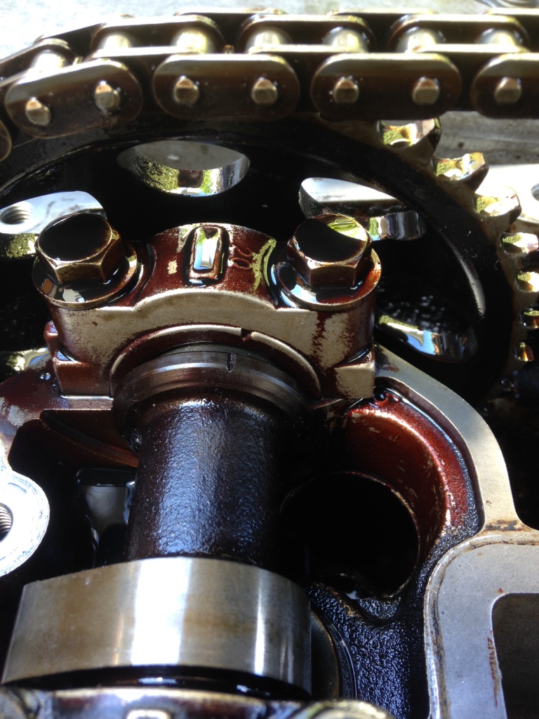

Auslasswelle war um ein Zahnrad zu spät.
Sämtliche Fehler-Symptome sind weg - Motor läuft sauber rund
na dann.:top:...................weiterhin gute Fahrt!....
Wie geht das denn? Ich dachte immer entweder es passt oder nicht. Hattet ihr bzw. du die Kette gewechselt etc.?
[mention=4162]storchhund[/mention]
....Ja - hatte ich doch in meinem Beitrag #19 zuerst geschrieben:
"Vor einem Monate hatte ich wegen Auslass-Ventilschaden am 4. Zylinder, den Zylinderkopf gewechselt"
Wir hatten wohl nicht exakt genug auf die Einkerbungen geachtet. :rolleyes:
