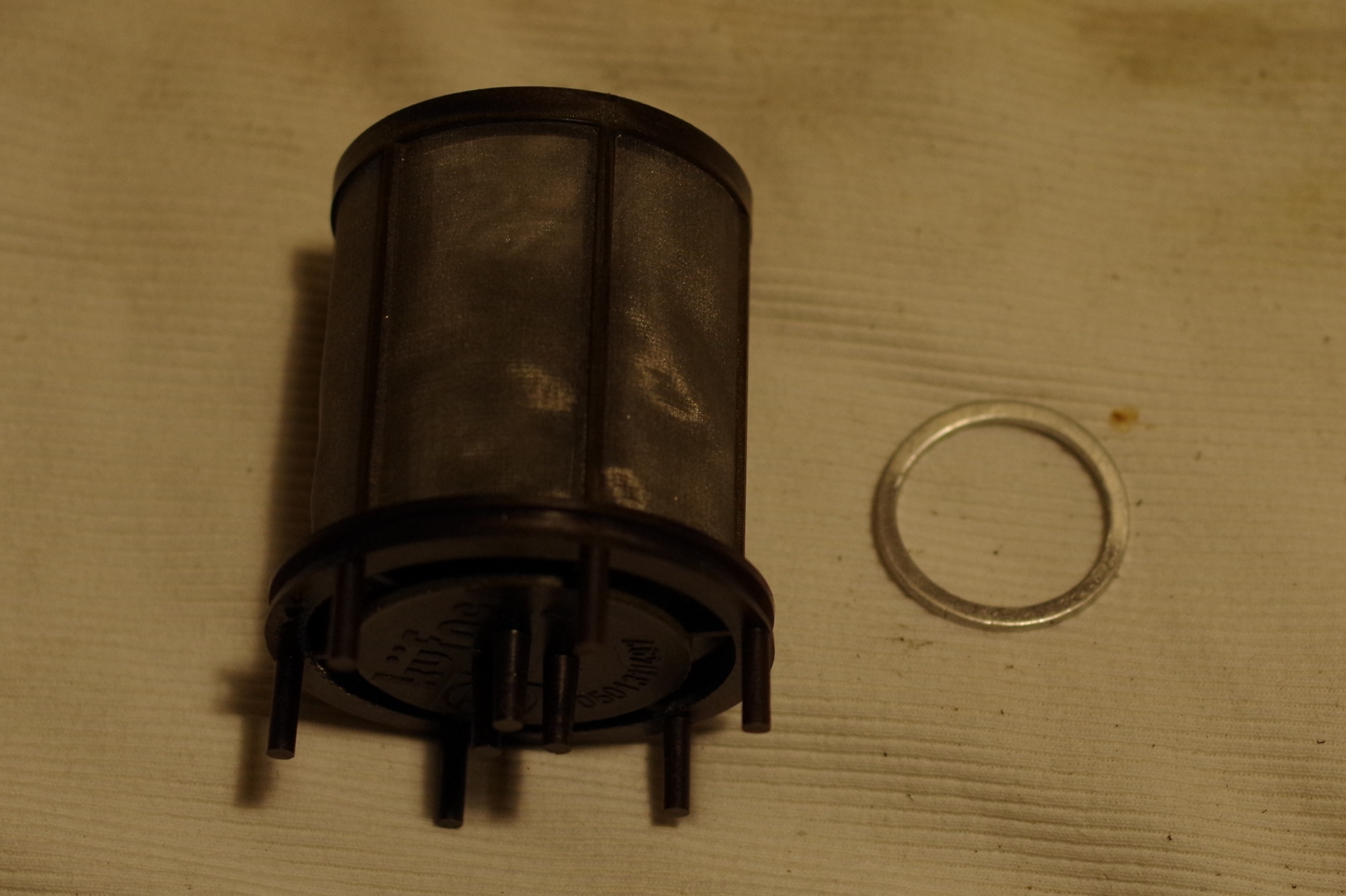

Beim Automatikölwechsel lag beim Ölfilter ein Aluring drin.
Weiß jemand von Euch wo der hingehört ?
Muß der einfach da drin liegen ?
Der gehört da nicht hin....
Werkstätten, wohl das Erkennungszeichen selbiger hinterlassen worden.
http://www.smilies.4-user.de/include/Grosse/smilie_gr_141.gif
Bearbeitet von dick-tracy

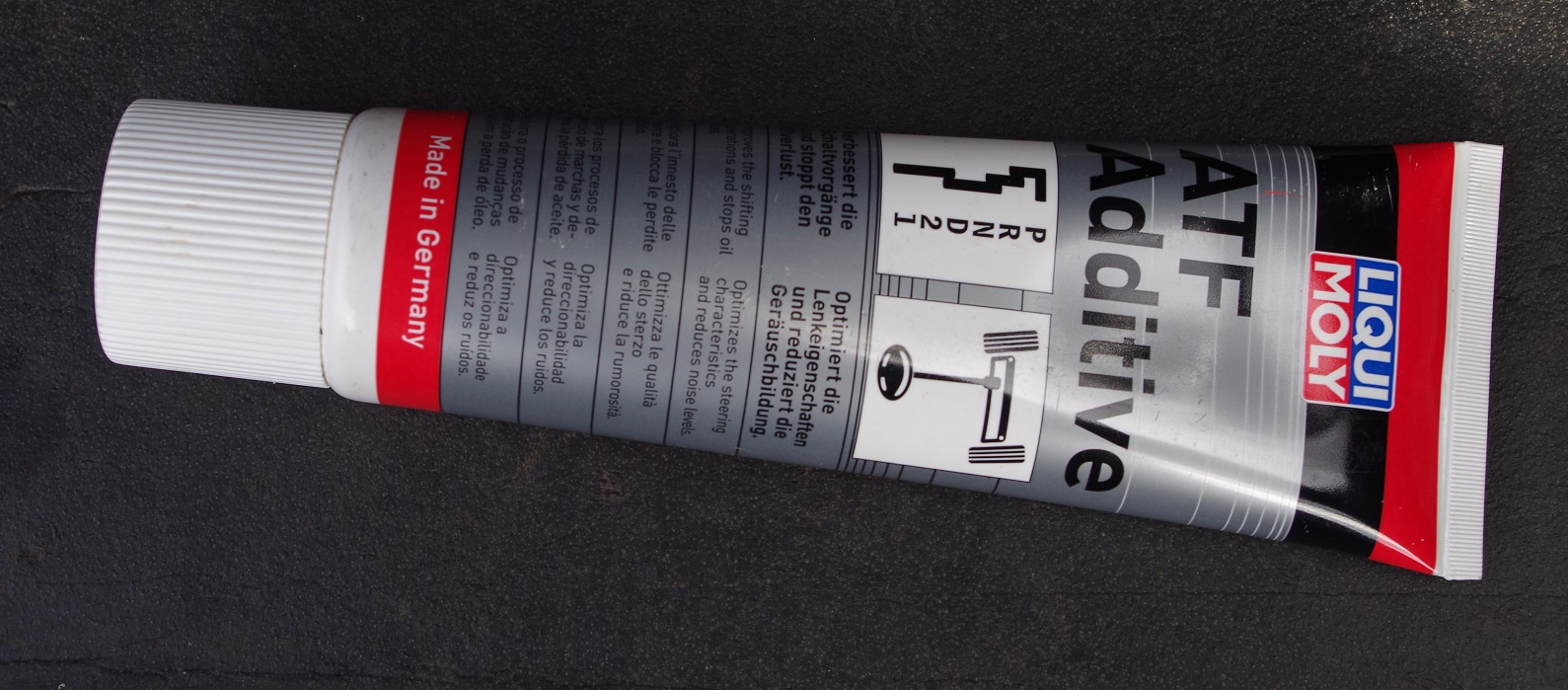

Nach dem Automatikölwechsel bin ich kurz ohne Zusatz gefahren
und habe dann das von LM reingetan.
Die Schaltvorgänge sind gleich weicher und geschmeidiger geworden.
Das mit dem Lubegard versuche ich beim nächsten Mal, dann kann ich die beiden auch vergleichen.
Das von LM, nutzt das noch jemand von Euch ?
