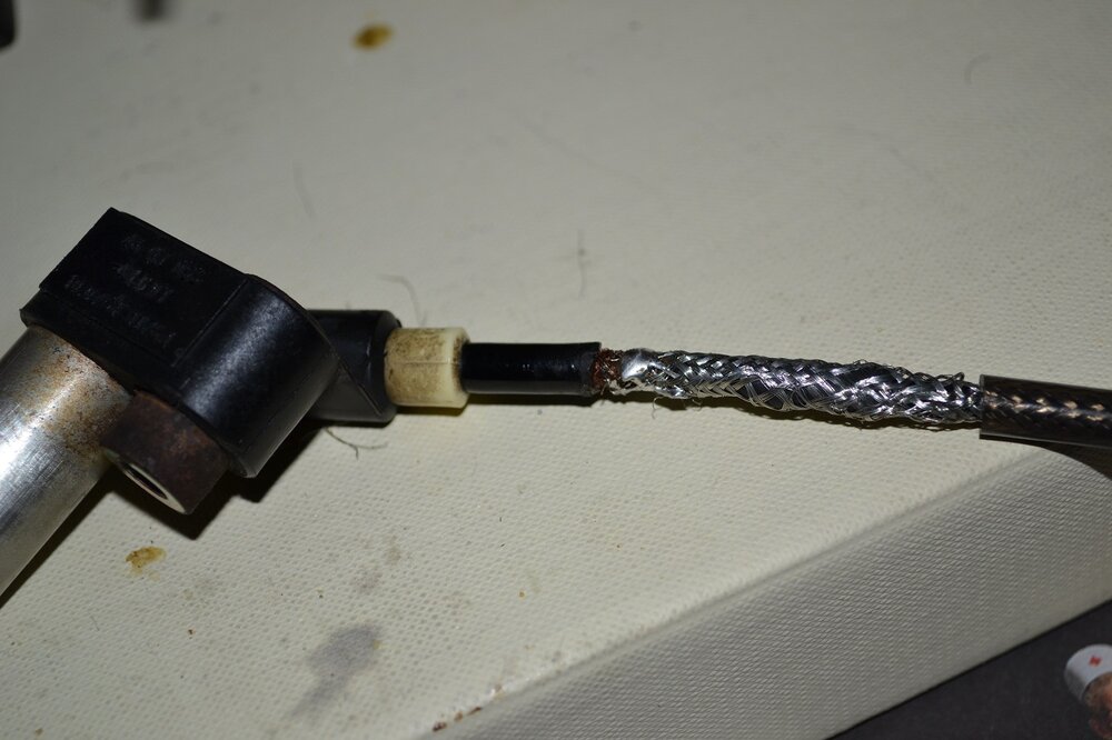

Habe meine jetzt gelötet. Hinten rechts hatte schwankend 50 - 70 kOhm, hinten links 6 kOhm.
Jetzt liegen beide bei 1180 - 1230 Ohm.
:top:
Was hast du für Kabel genommen ?
Wie weit hast du das Alte vor dem Sensor abgeschnitten ?
Ich habe das XXL vom Thomann genommen. Abgeschnitten habe ich ziemlich knapp am ABS-Sensor, also höchstens 2cm vor dem Plastikguss-gehäuse des Sensors Das Kabelende mit dem Stecker habe ich etwa 5cm lang gelassen.
