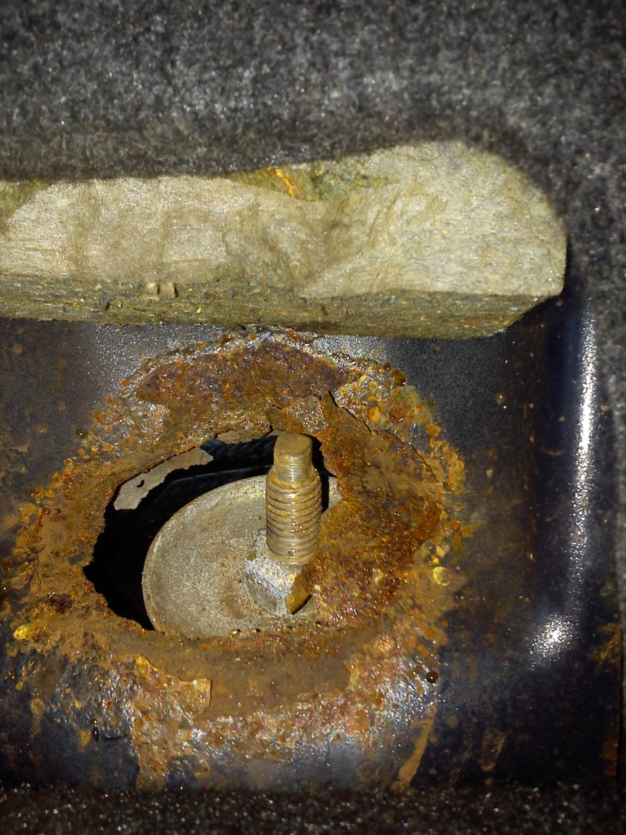

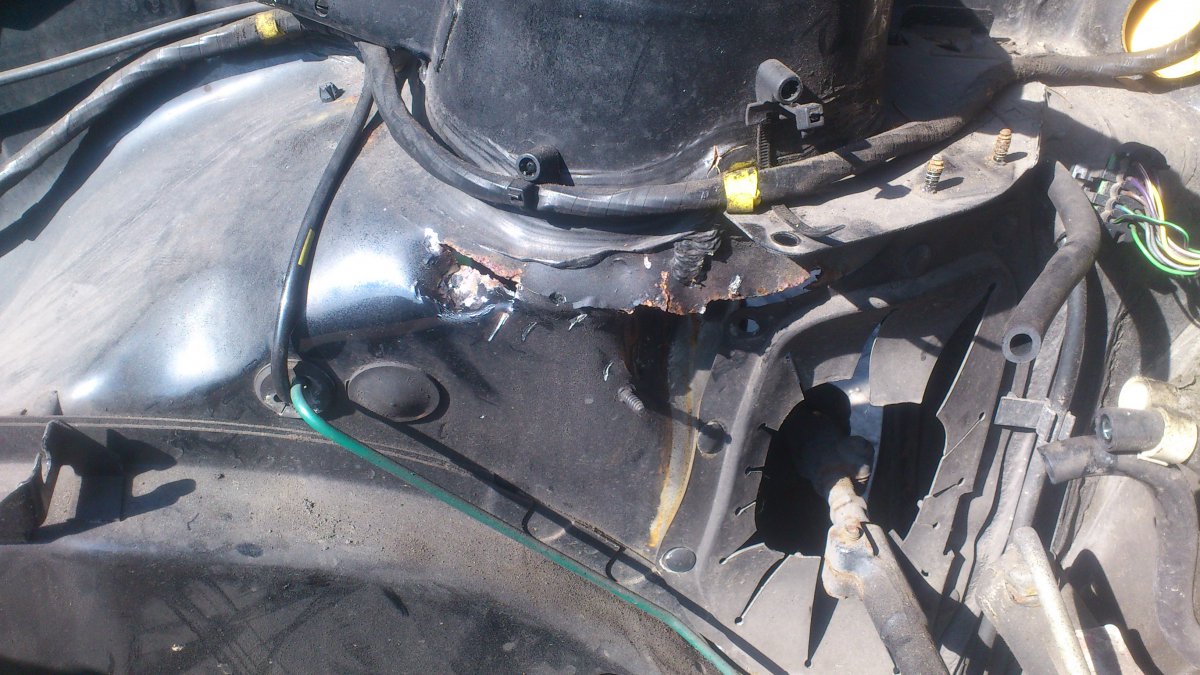

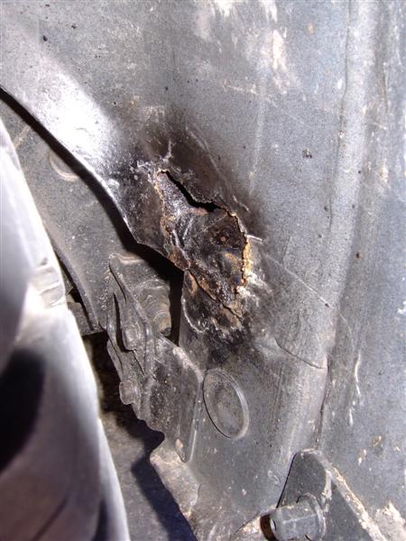

1. Stoßdämpferaufnahme hinten, Durchrostungen im inneren Radkasten sowie im Kofferraum

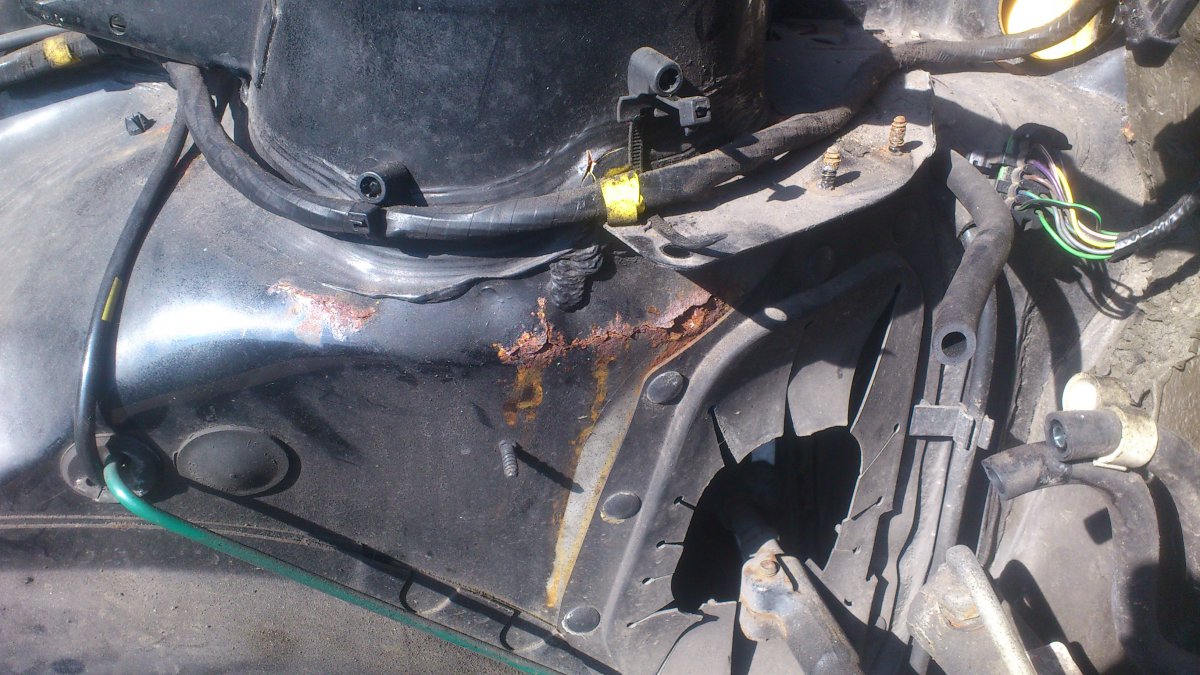

7. Federbeinaufnahme vorn im motorraum (insbesondere im bereich des Tankentlüftungsventil)
8. Hinterachsfeder - Aufnahme

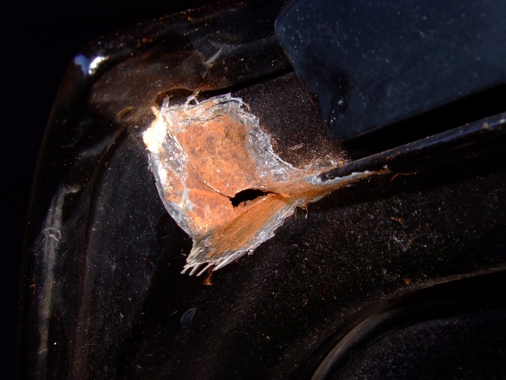

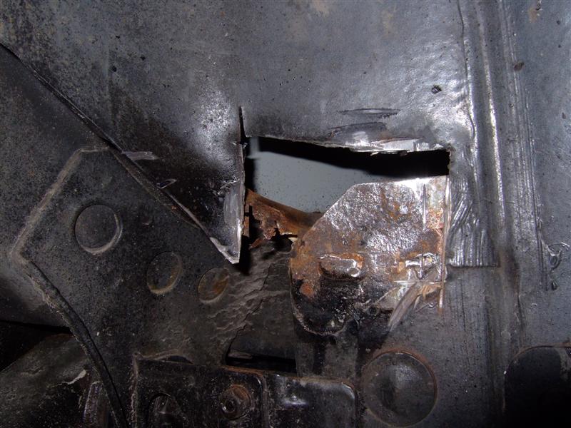

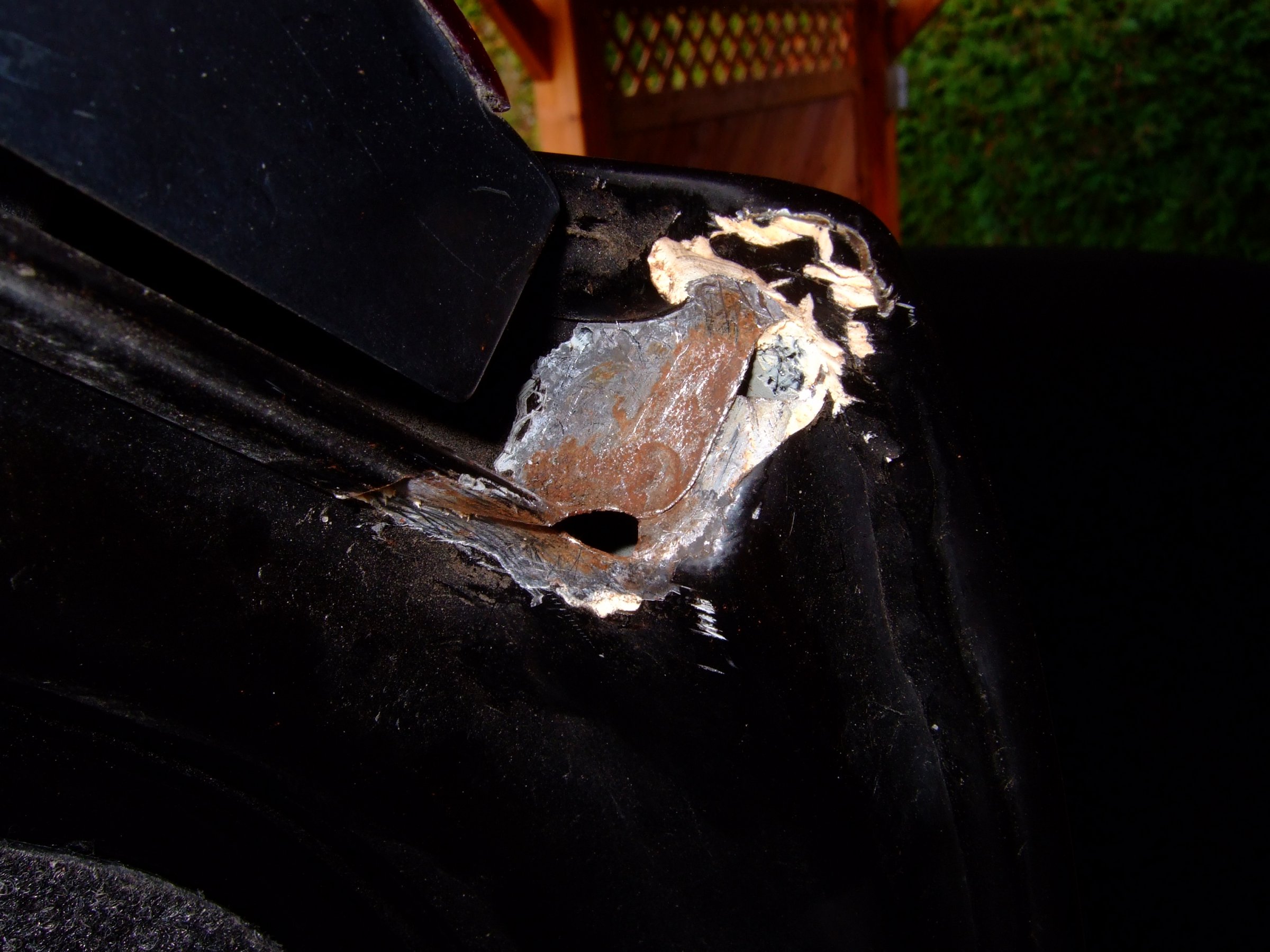

Und hier noch ein Foto aus dem hinteren Radkasten am Übergang zum Holm (zu 1.)
2011_0430_105557(Medium).jpg.75d2c02b4c6e0851e74ff5e3a25b4f23.jpg2011_0430_115252(Medium).jpg.10d61474ed716938933b793d250a6c58.jpg

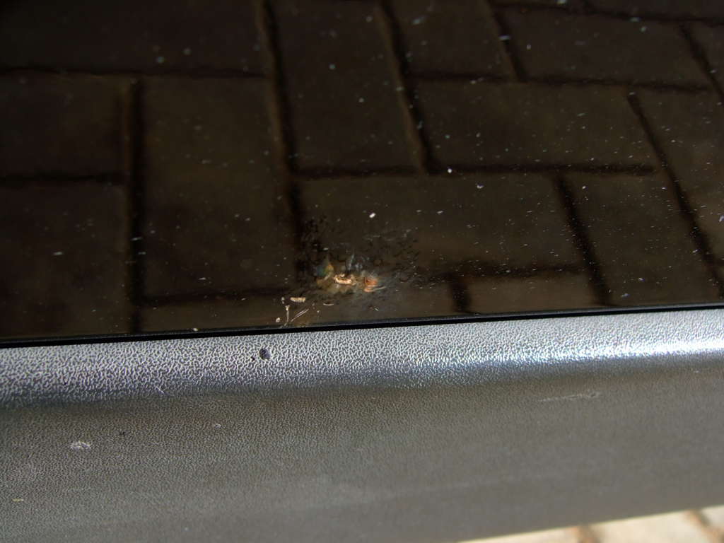

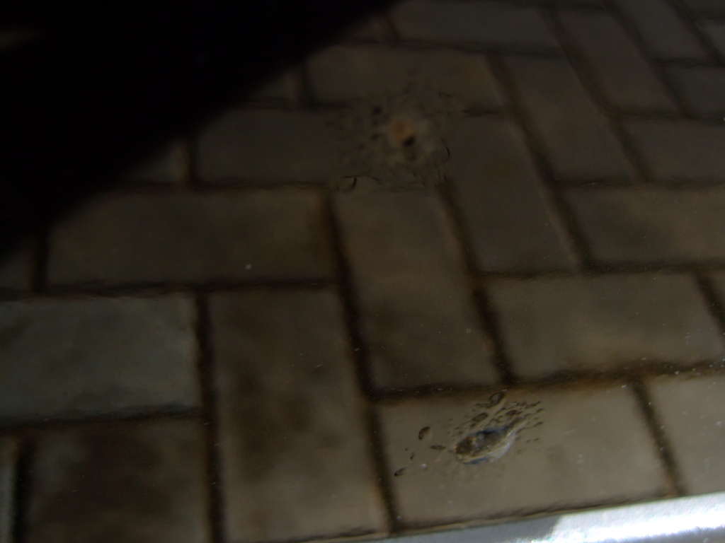

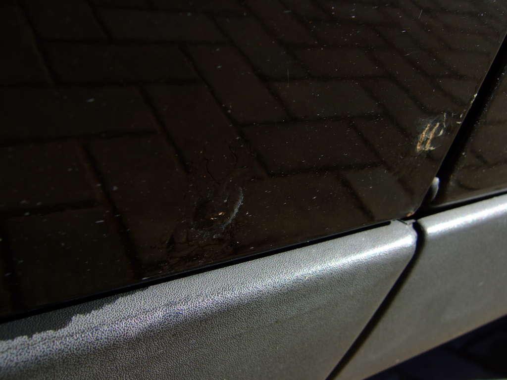

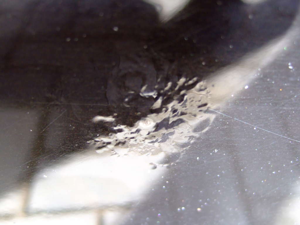

Noch was, was ich demnächst (eigentlich schon eine geraume Zeit) angehen wollte: mehrere Rostpickel/-blasen an beiden Türen unterhalb der Zierleiste.
Hm, hab ich mich auch gefragt, und als ich die LS in die Türen gebaut habe, einen Blick in die Türen geworfen und dort nichts gesehen (sind und waren von innen auch FF-behandelt) - also hoffe ich schon, dass es sind kosmetische Pickel an Steinschlägen o.ä. von außen sind, die sich mit überschaubarem Aufwand beseitigen lassen, und kein Komplett-Ersatz der unteren Türhälfte bei rauskommt... :redface:
Gestern habe ich die erste Rostblase an der Tür mal geöffnet - sie kommt von außen. Also soweit erstmal Entwarnung, hoffe, das ist bei den anderen nicht anders.

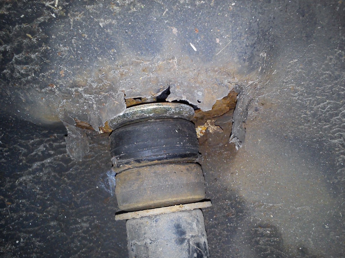

Zwei Bilder zu den Stoßdämpferaufnahmen hinten:DSC_0221.thumb.jpg.416c38321c3c099005054853cf68e418.jpg DSC_0230.thumb.jpg.7a05c36f4296750b9435500cfd5f0ced.jpg

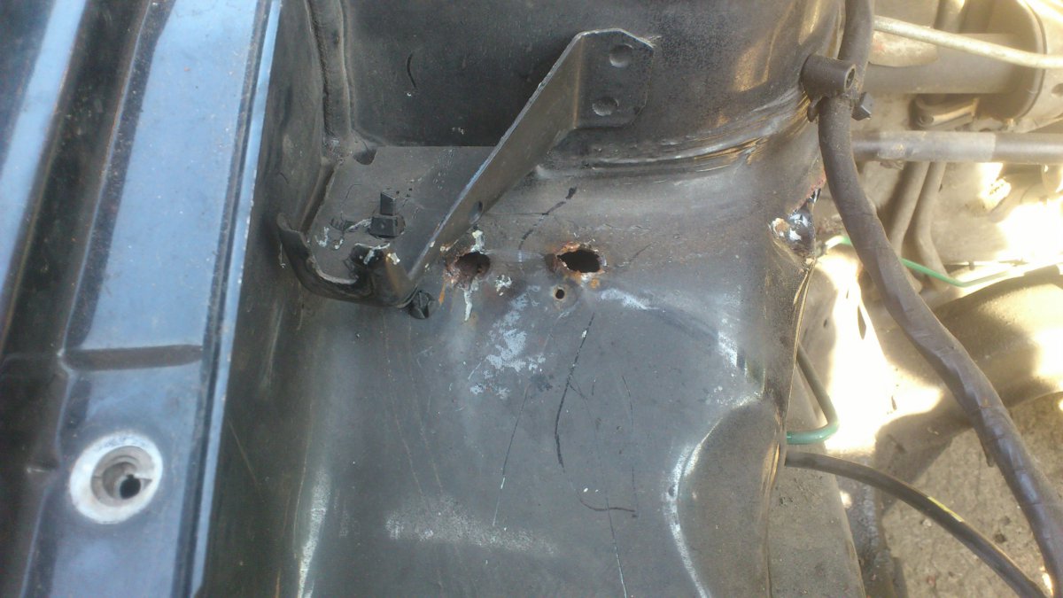

Aus gegebenen Anlass kann ich ein paar Bilder beisteuern...
Heftig! Könntet Ihr bitte Laufleistung und Einsatzort rein interessehalber ergänzen? Solche Schäden am 902 lassen auch für den alternden 9-3I nichts Gutes erahnen!
Laufleistung: 243.000
Einsatzort: Bergisches Land (bei Wuppertal)
Ohne Bantansei wäre das wohl das Ende gewesen...

Laufleistung 223.000km "Einsatzort" Oberpfalz und Mittelfranken...

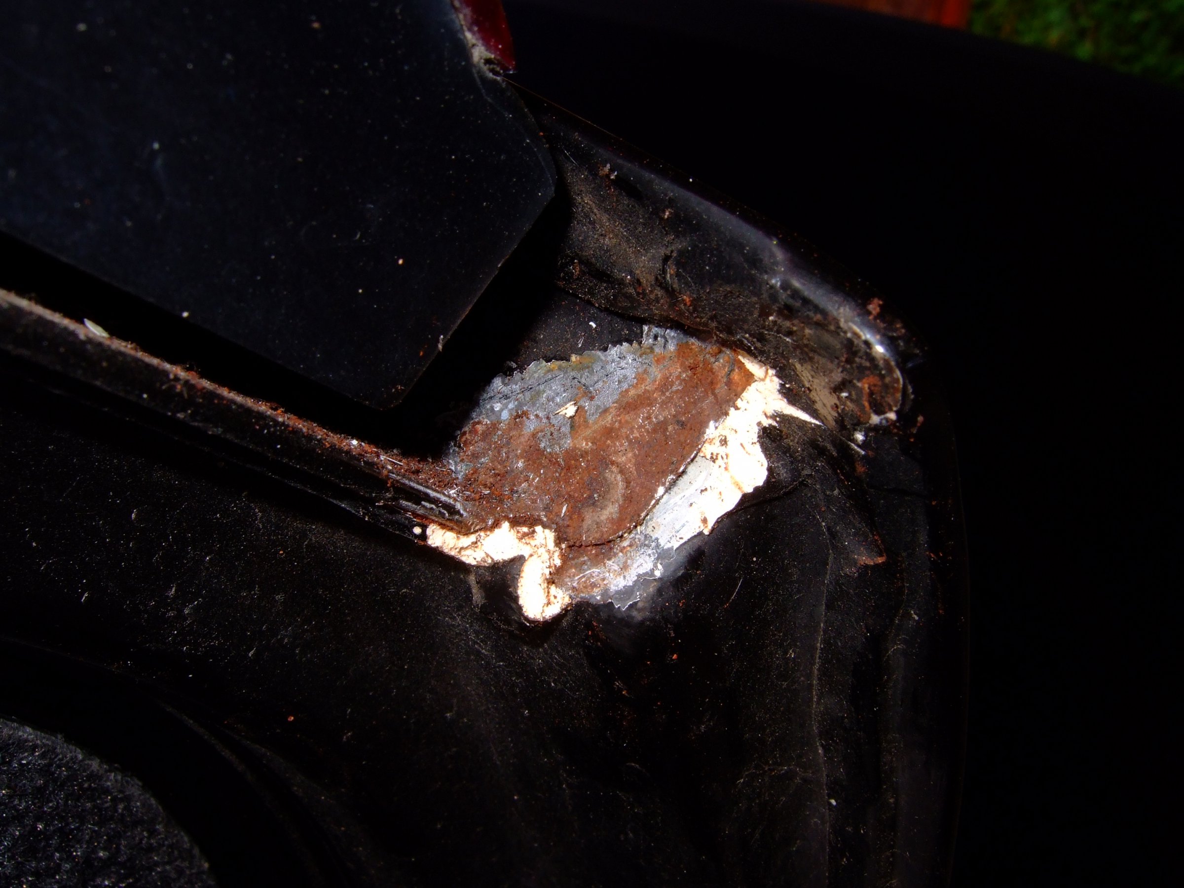

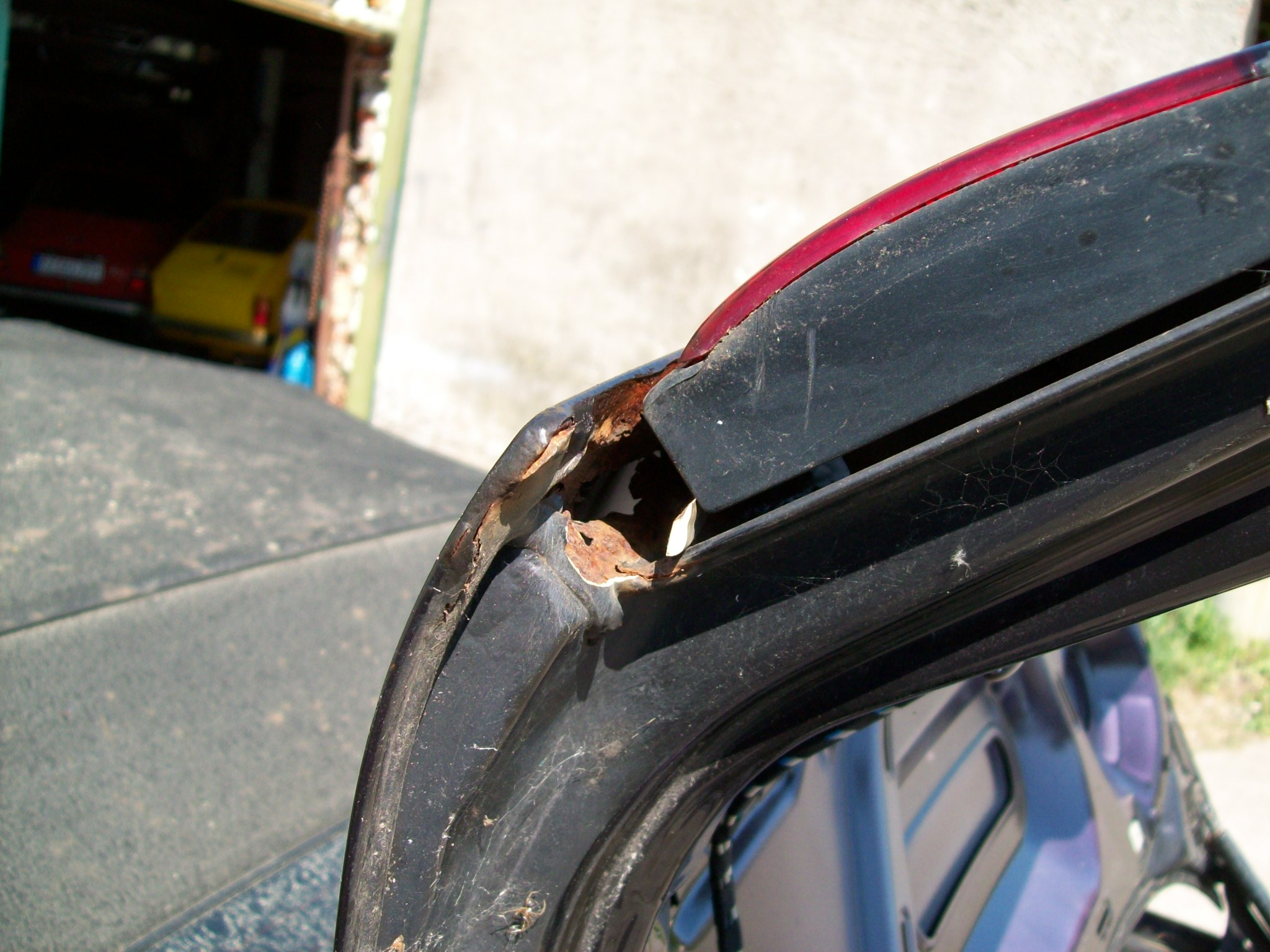

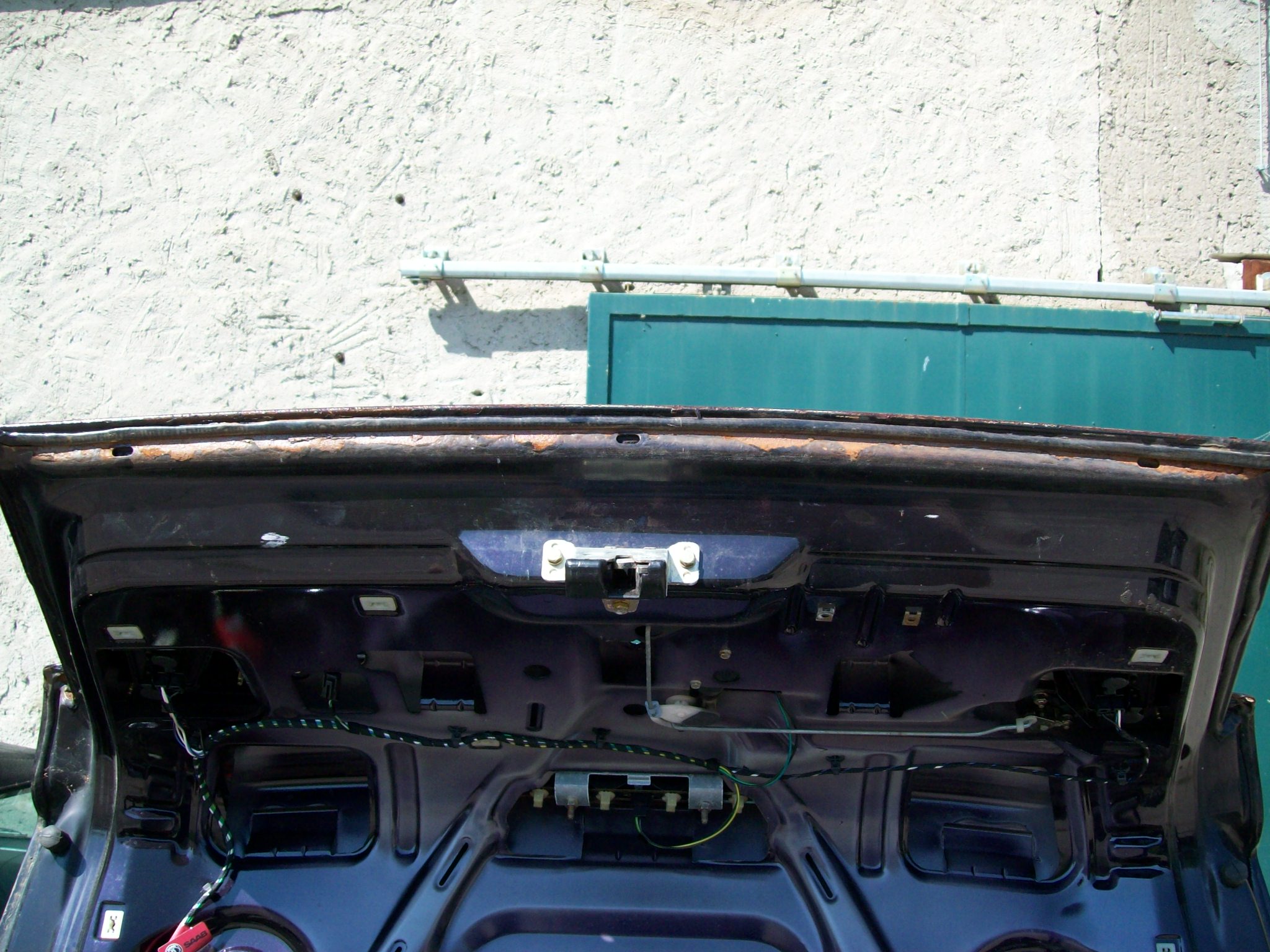

Hier noch eine frisch entdeckte Stelle am Cabrio-Kofferraumdeckel, aber nicht an der Unterkante, sondern die Ecken auf Höhe der Rückleuchtenoberkante, und zwar beidseits unter der Dichtmasse:
2014_1120_141322.thumb.JPG.939a55d06aa20b7671a3db15b7d111fd.JPG http://www.saab-cars.de/data/attachments/84/84371-a4e7c9e9fd6c7ffd413a742dd243a505.jpg 2014_1120_142403.thumb.JPG.162d7f088926e355c53e3b4bfc5f54b7.JPG
Und um die Rostblasen an den Türen aus #4 habe ich mich zwischenzeitlich auch gekümmert, und ja Flemming, sie kamen alle glücklicherweise von außen und waren auch noch nicht durch.

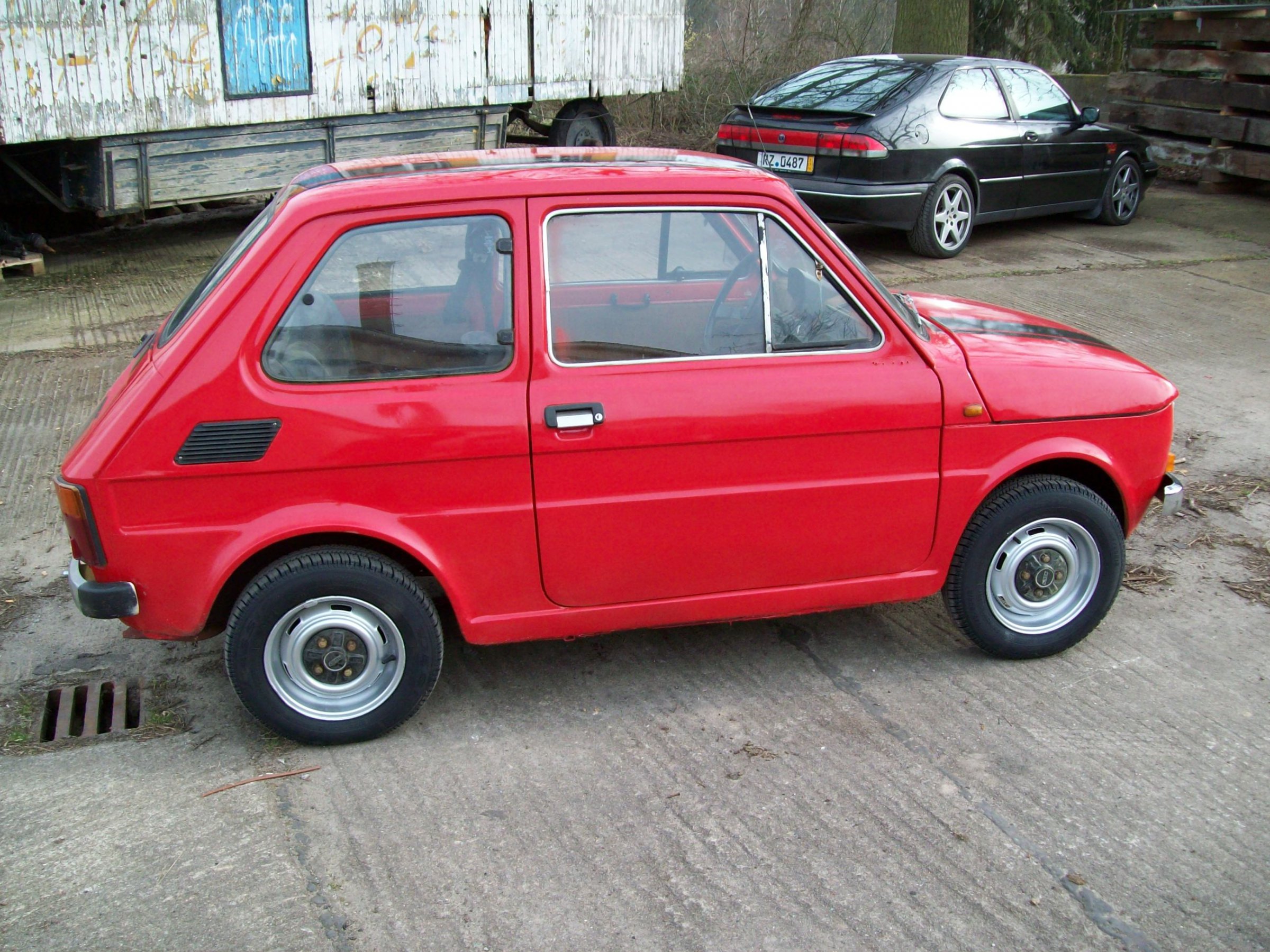

Ist das die Opferanode für den 133er FIAT im Hintergrund?
Wäre gut zu wissen, wieso sich die Feuchtigkeit so hoch oben im Deckel sammelt um solche Durchrostungen zu verursachen. Ist das Problem auch beim 9-3I bekannt?
Also, bei meinem ist das keine Durchrostung von innen, auch wenn es auf den Fotos vielleicht so aussieht - da ist offensichtlich Feuchtigkeit von außen unter die Dichtmasse, die die Falze versiegeln soll, gekrochen und hat da zu (noch) oberflächlichem Rost geführt. An der Stelle ist auch nichts geschweißt, sondern das Außenblech um das innere herum gefalzt. Und das Loch, das man auf meinem Foto sieht, ist offensichtlich nicht hineingerostet, sondern beim Falzen der Ecke "übriggeblieben" und nur mit der Dichtmasse verschlossen. Deshalb erstmal Owatrol drauf, dann kommt BranthoKorrux nitrofest als Grundierung und abschließend wieder Lack drauf. Ob ich die Löcher wieder zumache, hab ich mich noch nicht entschlossen - so sieht man besser, falls wieder Rost losgehen sollte, und als zusätzliche Öffnung zum FluidFilm-Konservieren der Klappe sind sie auch brauchbar :redface:.

zu zeiten als der fiat noch gelb war....grübel...@patapaya den solltest du noch kennen, war der violetfarbende, ansonsten war er toppi..:tongue:

pps der fiat ist ein 126 und hat die restfarbe von matilda bekommen :tongue:

Sind das im Hintergrund nicht eher ein alter Mini und ein 126er Polski-Fiat? Aber Opferanode triffts schon... Krass! Bei meinem 902 waren z.Bsp. die Radkasten-Innenseiten hinter den Stoßdämpfern (vorn) komplett "sandgestrahlt" und mit Oberflächenrost versehen. Parallel hatte ich nur an der rechten Tür (900 II - 1997) Kantenrost unten. Sonst keinerlei Probleme, auch nicht an den Dämpferaufnahmen. Und der Bock steht ganzjährig draußen...
ooops, da war majoja schneller.... das kommt davon, wenn man nicht bis zum Ende liest. Sorry!

P.S. Neben dem Mini sah der 126 relativ groß aus, deswegen dachte ich an den 133
