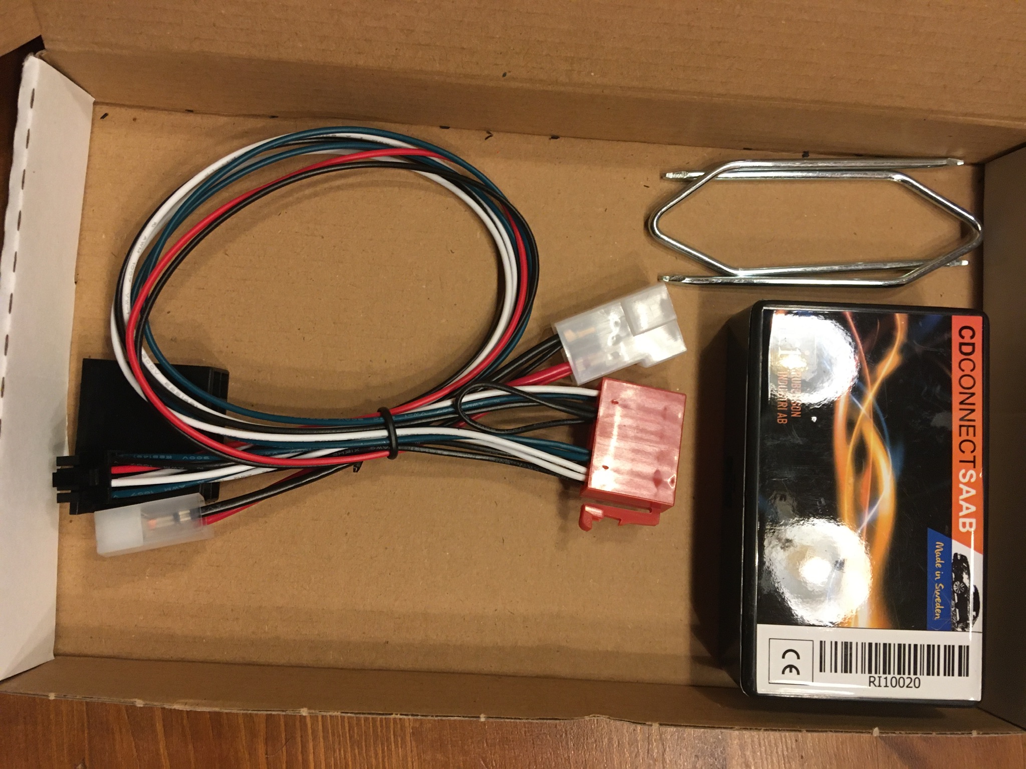

Habe mir gerade saabaux bestellt. Werde ich mal testen und dann berichten.
Interessant! Ich auch gestern! Bin das CD brennen jetzt leid.:top:
Wo hast du es bestellt und was kostet das Teil?
Gibt es direkt auf der Website bei saabaux.com - der Support ist auch toll, Mailantwort erfolgte prompt!
Die Bluetooth Variante für ca. 189€.
Paket war innerhalb von 3 Tagen da! Gestern eingebaut. Im Prinzip nur zwischenstecken und die 12v vom Anzünder abgreifen. Das werde ich noch ändern und das Ding auf Dauerplus legen, sonst ist mit jedem Start die Verbindung weg bzw. Betrieb ohne eingeschaltete Zündung im Stand nicht möglich.
Ansonsten eine Supersache!
Evtl. Vorher den Strom Bedarf messen. Sonst ist ggf. Nach ner Woche Standzeit doe Batterie leer.
