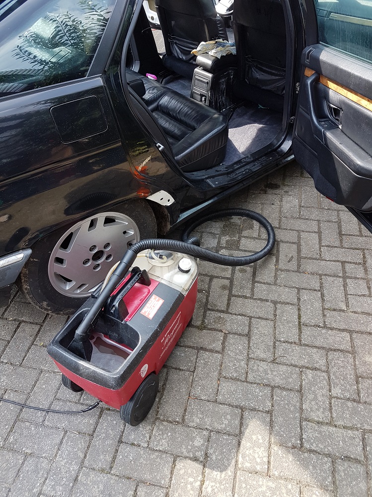

Nass-Trockensauger.thumb.jpg.6bcef724e47b429818766b8cbda0bd99.jpg Und so sieht ein Profi - "Nass-/Trocken- Sauger" aus, von mir gemietet für 20€ hier ist die kurze Düse für den Einsatz im KFZ montiert.
So ein Ding habe ich vor ein paar Monaten auch mal ausgeliehen, nachdem in unserem Wohnmobil Mäuse unterwegs waren und ich den Geruch loswerden wollte. Das Ding war so klasse, dass ich danach noch Teppiche und Fussmatten vom Saab gesäubert habe!
Übrigens: Wenn man das Reinigungsmittel bei Rossmann kauft, dann ist das Ausleihen kostenlos!

Also, die Dinger von Rossmann und DM sind klasse! Aus eigener Erfahrung:
1. Auto ordentlich aussaugen
2. die erste / zweite Reinigung ohne die Reinigungsmittel
3. dann erst die Reinigung mit Reinigungsmittel
4. dann noch mal nur mit Wasser, um die Geruchsaromen der Reinigungsmittel wieder weg zu bekommen
Braucht ein wenig Trockenzeit zwischendurch, das Ergebnis ist aber klasse.
Die ersten 2 Durchgänge dienen dazu, den ersten Dreck raus zu nehmen und alte Bestandteile von irgend einem alten Teppichschaum zu entfernen. Und hier hatte ich schon viel Schaum im Gerät bereits gehabt.... Je nach Vorbesitzer/Vorreiniger...
