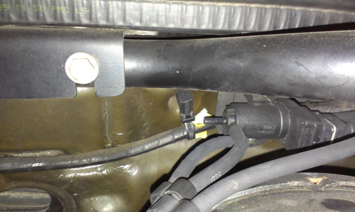

Meine 4mm Unterdruckschläuche sind porös, das ist klar, Ersatz ist bestellt.
Unklar sind mir noch die Druckverhätnisse die vom APC-Ventil gesteuert werden.
Wenn ich es richtig verstanden habe, rutscht bei mir der Schlauch ab (im Bild links), der bei Überdruck in die Ansaugluft "entspannt" wird, der Schlauch von vorne (Bild Mitte) kommt vom Saugrohr vor der Drosselklappe und steuert das ganze System, der dritte Schlauch auf dem Bild rechts am Stecker steuert dann die Unterdruckdose und somit den Ladedruck?

Dein APC Ventil sitzt am Alurohr welches runter zum Turbo geht. Da sind auch 3 Schläuche dran.
Das was du meinst ist ein Magnetventil für dein Schubumluftventil oder BlowOff wie es einige nennen.

So ist es, mit den Begriffen übe ich noch:smile:, bisher hatte ich wenig zu schrauben, fahre ja fast ein Neufahrzeug:rolleyes:
Mit abgezogenen Schlauch bleibt das Bypassventil immer offen, Ladedruckanzeige geht nur bis Mitte gelb.

Dieses ist das viel erwähnte "3-Wegeventil". Steuert das Verhalten des "Popoff"
Alle Schläuche die aus Richtung Drosselklappe kommen werden unter verschiedenen Bedingungen mit vollem Druck belastet.

der nach vorn zeigende schlauchanschluß am besagten dreiwegeventil geht zum byepass ventil...;-)

Bei mir ist der linke Schlauch heruntergerutscht, wenn ich nicht irre, fehlt dann der Druck um eben dieses Bypass sicher zu schließen, egal wie das 3-Wege Magnetventil gerade geschaltet ist.
Es fehlt also folglich immer Ladedruck und somit spürbar Leistung.
Durch den Unterdruck der über den rechten Schlauch (auf die Spritzwand gesehen) wird das Bypass aufgezogen bei Gaswegnahme, um ein Pumpen im Verdichter zu verhindern. Dies hat bei mir soweit auch funktioniert, Geräusche konnte ich auch im Versuch nicht feststellen.
na dann kannst das ventil auch in die tonne treten !.....:tongue:.......vielleicht mal überdenken______siehe oben!
insbesondere wenn die schläuche falsch am dreiwegeventil angeschlossen sind.
und wenn es dir gefällt das dein motor im kaltlauf vollen ladedruck erhält bitte, dann stimmt deine these wohl.

die sind bei mir richtig angeschlossen, nur der linke war abgerutscht, wie soll da der Motor vollen Ladedruck bekommen? Wenn ich den Schlauch montiere funktioniert alles wieder tadellos, bis zum nächsten abrutschen.

Ich habe heute mittag zunächst nur einen Unterdruckschlauch gewechselt, den vom Magnetventil zum Abgang hinter der Drosselklappe.
Mein Fazit:
Für den dünnen Schlauch sind selbst die kleinen Edelstahlkabelbinder nicht geeignet, zumindest am Magnetventil, da man zu stark anziehen muß und die Plastiktüllen dann mit Sicherheit abreißen, der o.g. Schlauch läßt sich aber mühelos montieren, zusätzlich habe ich mit normalen Kabelbindern gesichert.
Ergebnis der kurzen Probefahrt:
Ladedruckanzeige geht ca. bis 3/4 im gelben Bereich, beim Gaswegnehmen aber nicht ganz runter, was war passiert?
Da der neue Schlauch jetzt dicht ist, hat es denn Schlauch vom Magnetventil zum Bypass heruntergedrückt, diesen habe ich, mit den vorsorglich mitgenommenen Kabelbindern, gesichert und ab nun funktionierte alles wie es soll.
Zu den Silikonschläuchen gibt es ja konträre Meinungen zu Pro und Contra, für sachdienliche Hinweise wäre ich dankbar, bevor ich die anderen beiden Schläuche auch noch wechsle, wohlgemerkt nur die 3 Schläuche vom Magnetventil an der Spritzwand zum Bypass und zur Drosselklappe, die Verbindungen vom APC bitte mal außen vor lassen.
Negativ, aber noch zu verschmerzen, ist, daß die originalen Clipse für die Schläuche für den dickeren unterdruck- und druckfesten Silikonschlauch nicht mehr passen und man sich widerum mit Kabelbindern behelfen müßte.
