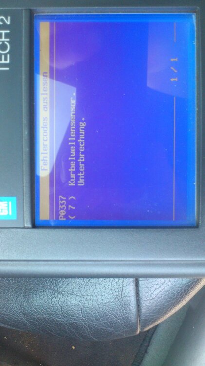

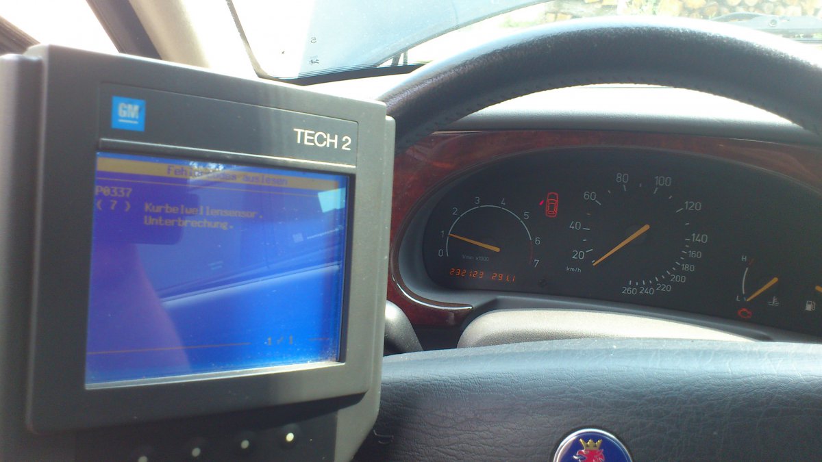

mit dem Fehler P0337 läuft der motor sogar! aber mit CE.beachte im folgendn bild den drehzahlmesser......und nein das tech steckt nicht am nachbarauto!
Nun der sporadische Fehler ohne CE----------> P0336, legt fehler ohne CE ab und macht solche spielchen wie TE sie schilderte.
zur erinnerung---->
