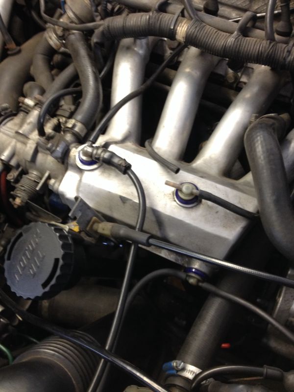

Hier ein Bild im eingebauten Zustand.IMG-20140520-WA0002.thumb.jpg.da94209e7f4a5e0d05473476b98d1cae.jpg
Dir ist ein UDruckschlauch "abgerutscht"... :cool:
