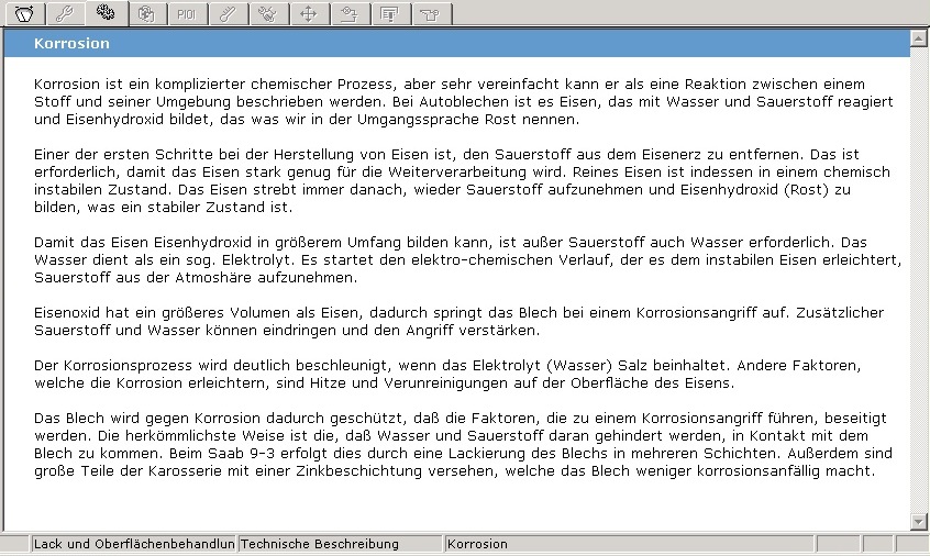

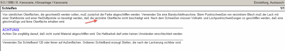

aus dem WIS...
also irgendetwas wird verzinkt sein!
Da würde ich eher davon ausgehen, daß sie damit die üblichen Blechtafeln meinen, mit denen man Reparaturschweißungen ausführt. Die sind in der Regel mit einer Zinkschicht belegt.
Habe jedenfalls am 9-3 schon hier und da geschweißt, aber noch nichts gefunden an der Karosse, was auf eine Verzinkung schließen läßt. Aber vielleicht findet sich ja noch was... ;-)
So, nun habe ich auch mal im WIS gesucht und Folgendes gefunden (letzter Absatz):
Jetzt bleibt nur noch die Frage, worum es sich bei "große Teile der Karosserie" genau handelt...

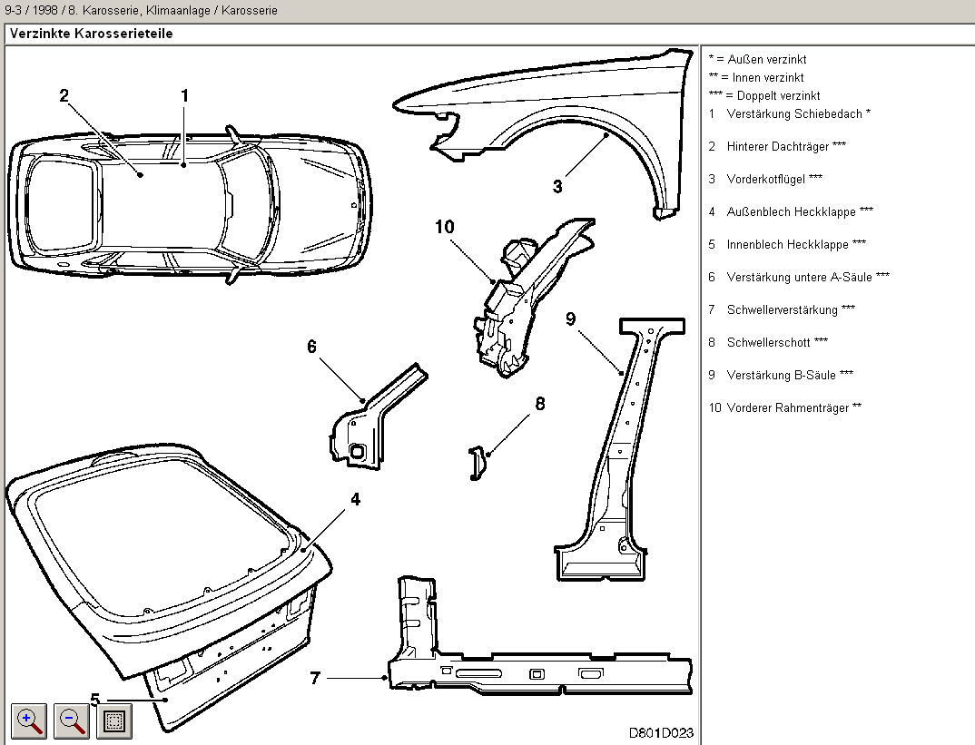

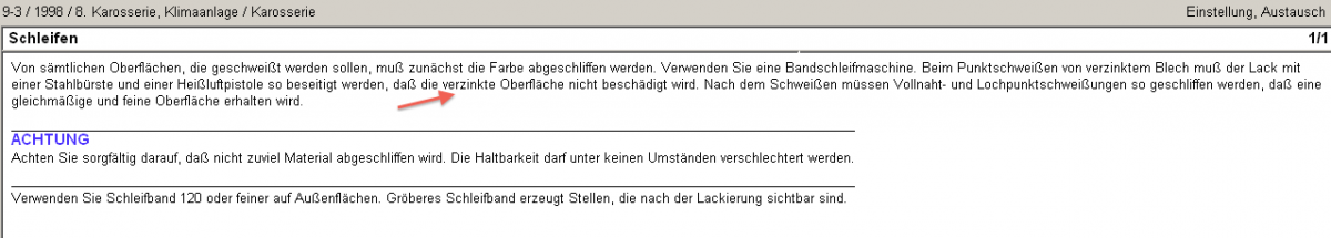

hab noch was besseres gefunden!
Da schau an. Tatsächlich. Ich nehme alles zurück und behaupte das Gegenteil. *staun*

Endlich mal Fakten, Danke !
