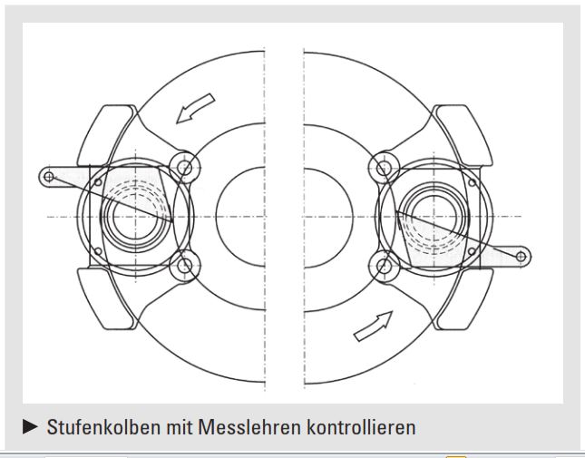

Suche mal nach 20 Grad Winkel vom Bremskolben in der Bremszange/ -sattel. Also vorne und hinten.

Was verstehst du unter 20Grad Winkel vom Bremskolben????

Fährst du Fahhrad? Schon mal geschaut wie da die Bremsklötze vorne übertrieben näher an der Felge liegen als hinten? Vorne / hinten für den Bremsklotz an sich gemeint und in Fahrtrichtung. Haben sie diese Lage nicht, dann quietscht es fürchterlich.
So verhält es sich auch mit dem 20 Grad Winkel, der Nase am Bremskolben. Die Lehre bestimmt nur, dass die Nase an der richtigen Position ist. War glaube ich im ATE Bremsenhandbuch und im blauen Bosch Taschenbuch gut erklärt. Vielleicht hat das gerade einer liegen und kann ein besseres Bild posten. Das gilt aber speziell für die hinteren Festzangen.

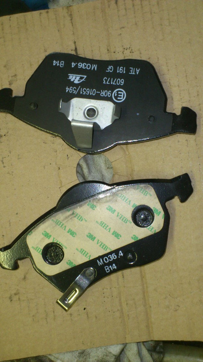

Du meinst so was:
[ATTACH]79050[/ATTACH]
Yepp.

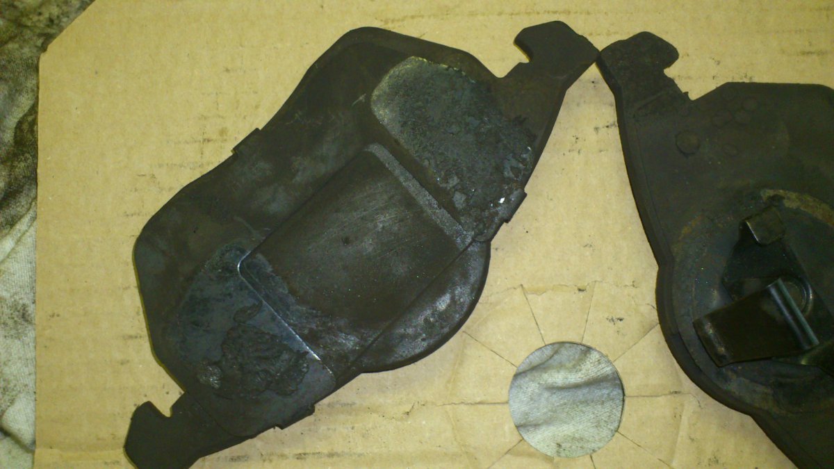

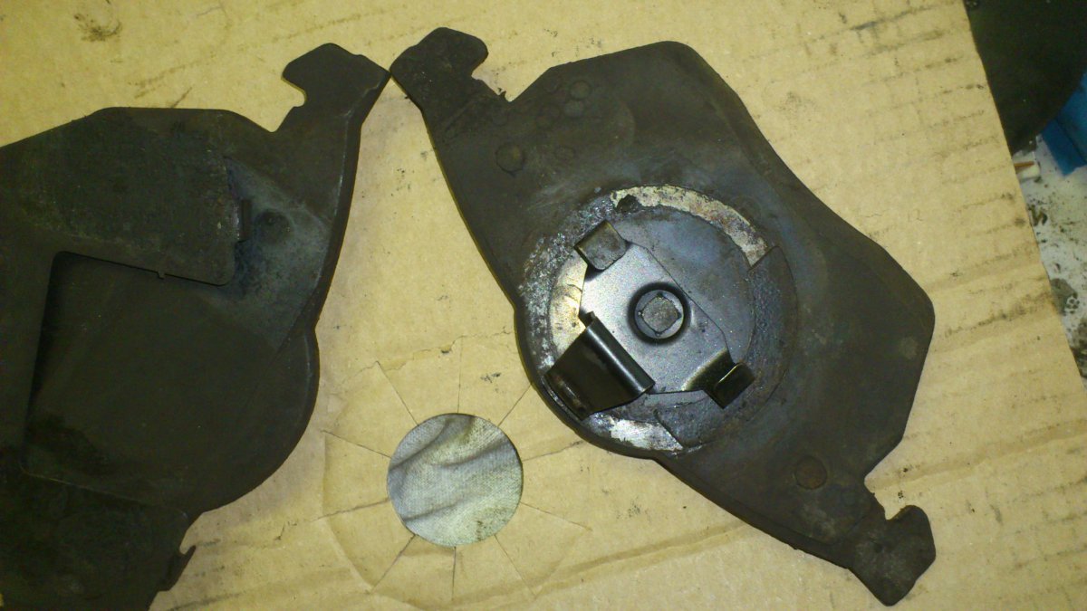

zur veranschaulichung den 20 Grad winkel, kolbenabdruck auf dem Klotz
links Bremsklotz mit Antiquitschblech, fehlt meist bei billiganbietern, dafür wird gern eine art dämmschicht aufgetragen, scheuert aber gern bis auf eisen durch, schon beginnt das leiden.......................

Besagte Klötze von ATE haben eine Klebefläche, so kommt nicht's in schwingungen
