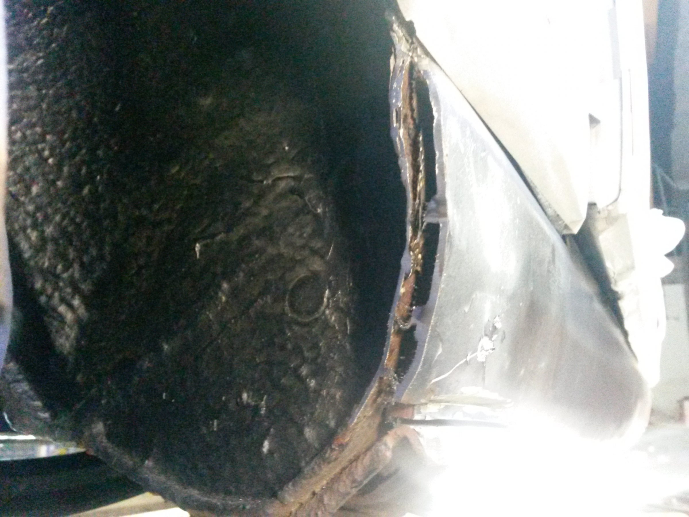

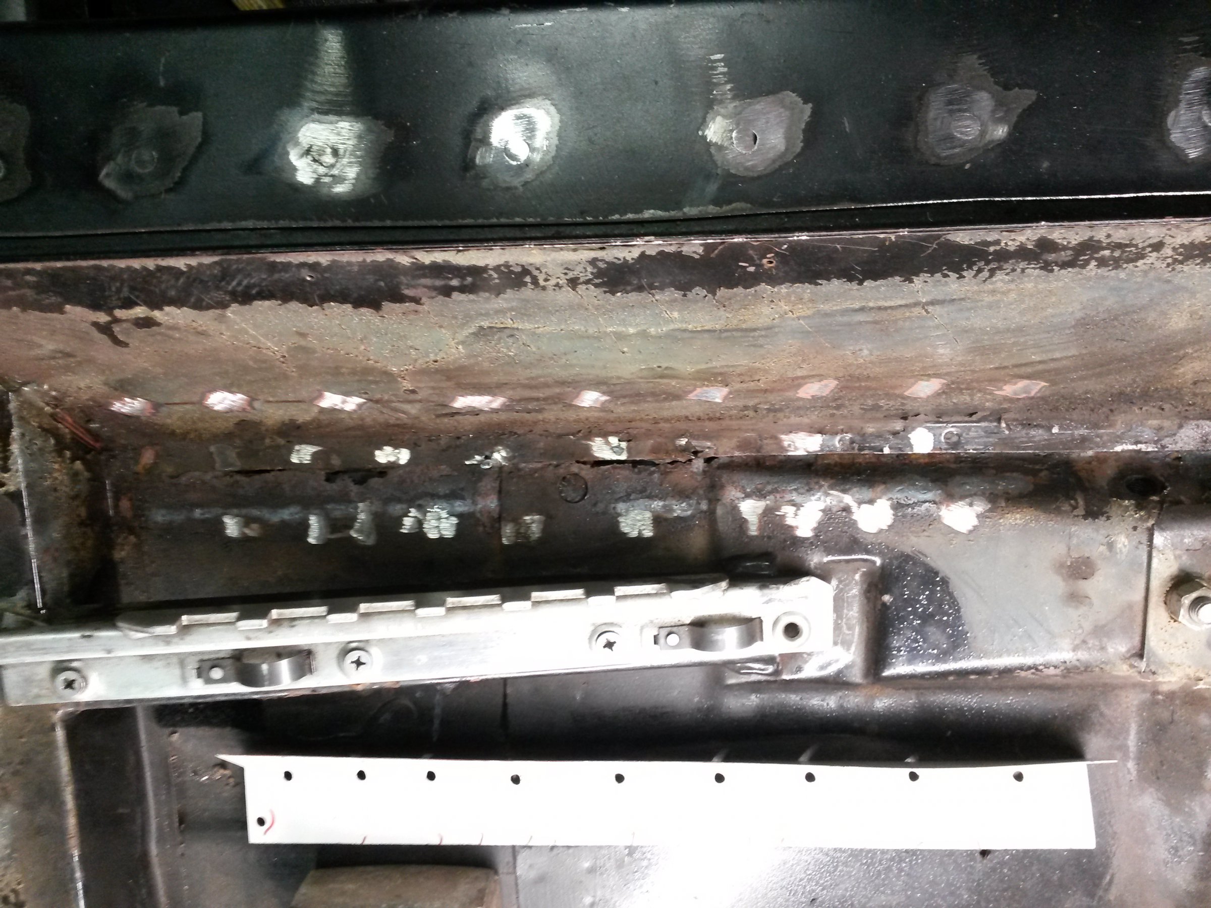

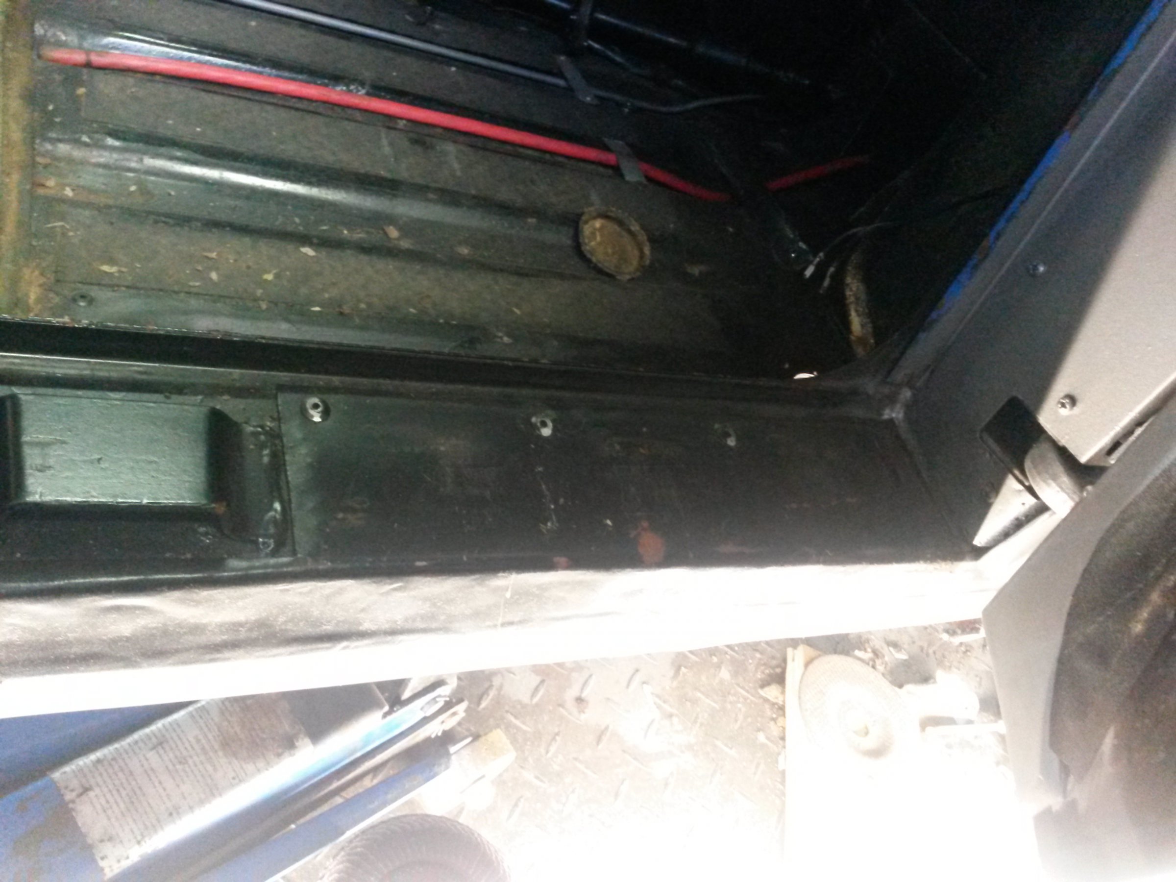

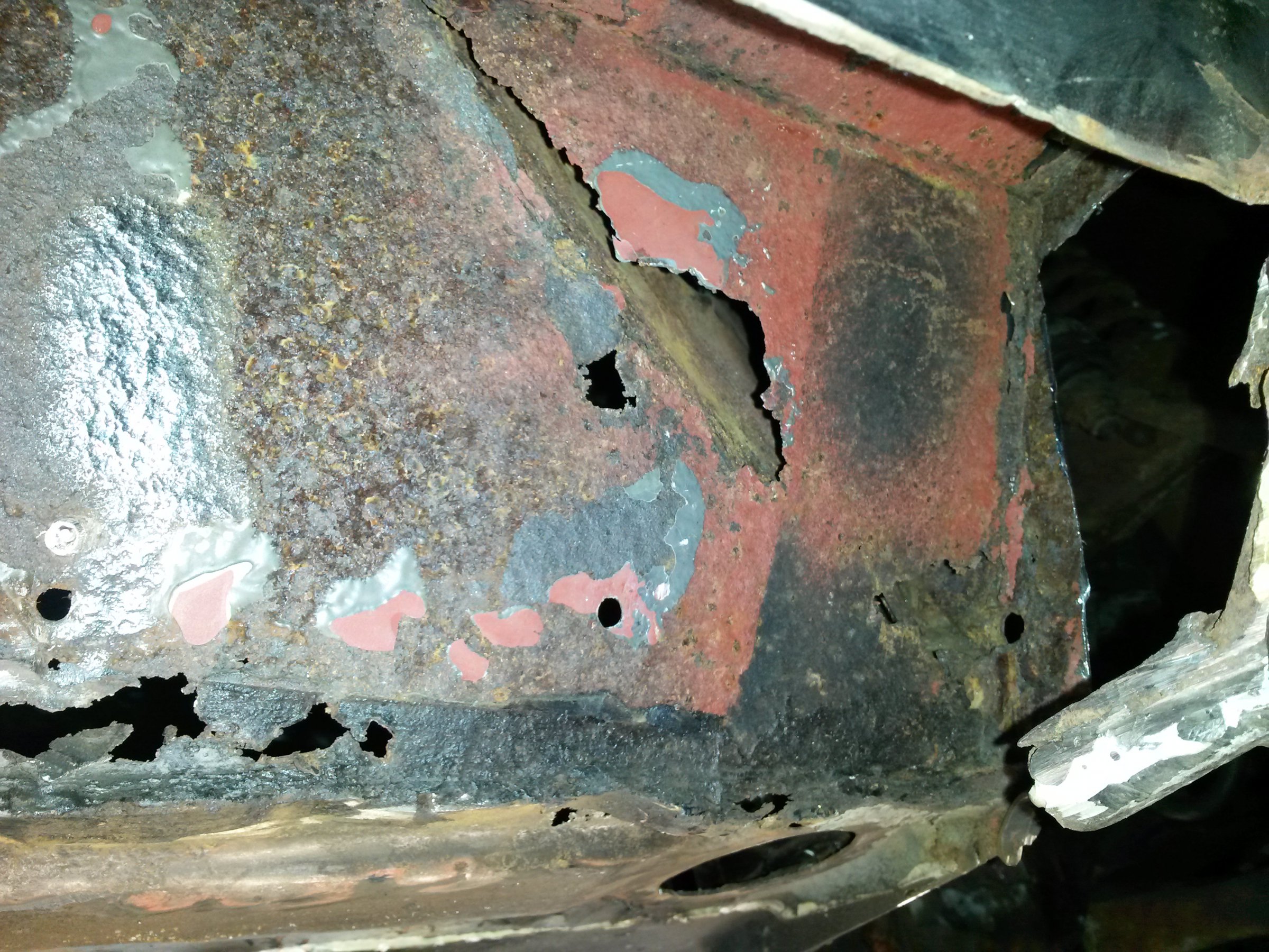

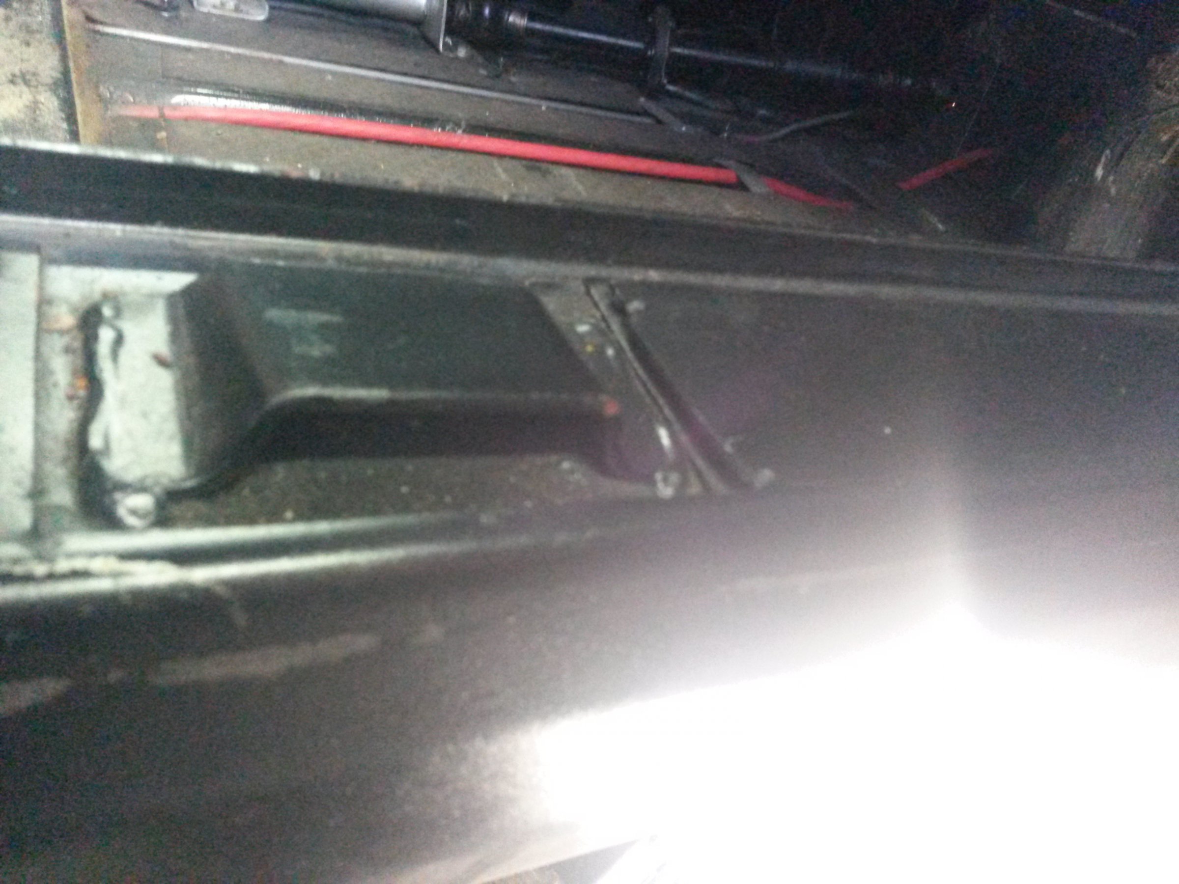

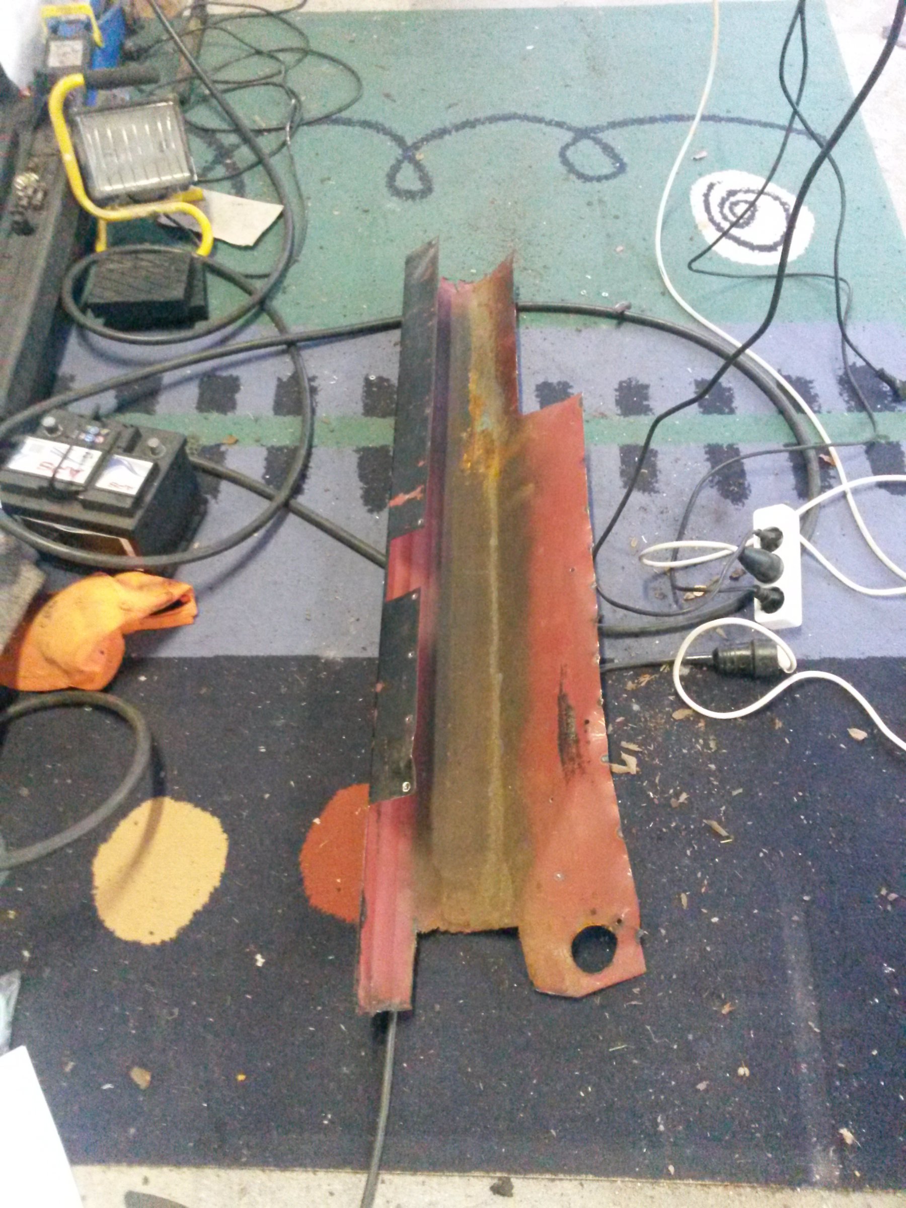

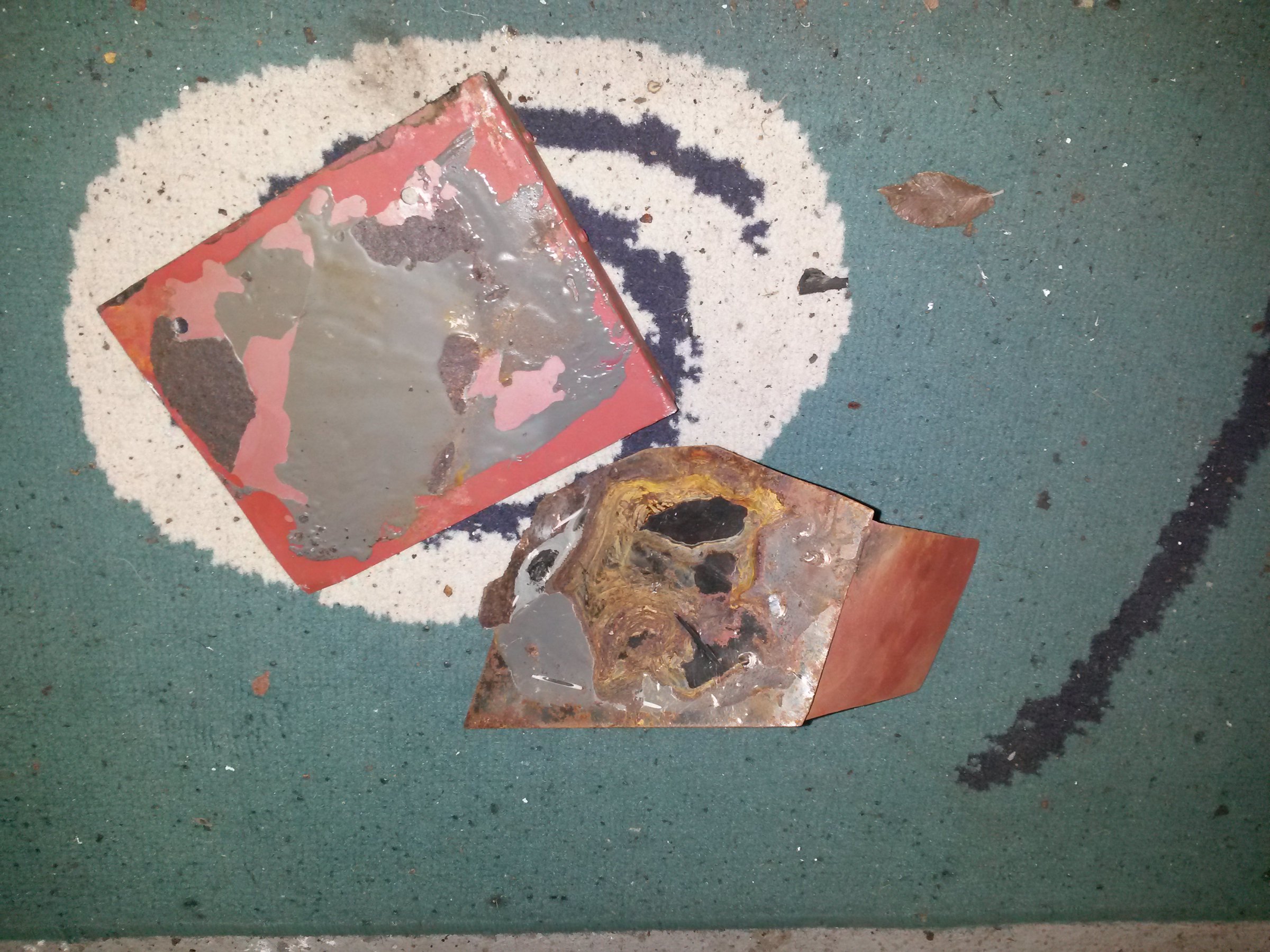

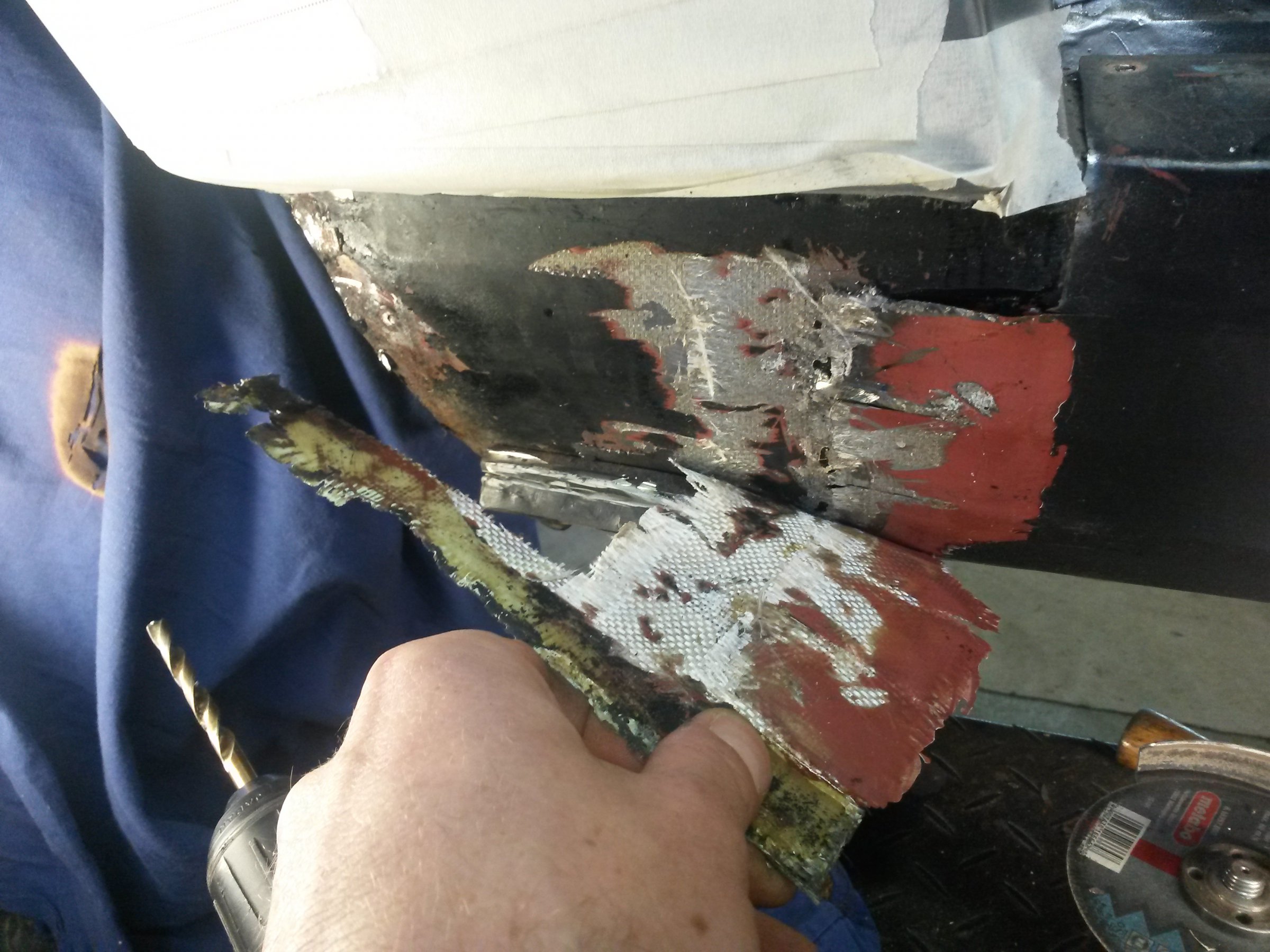

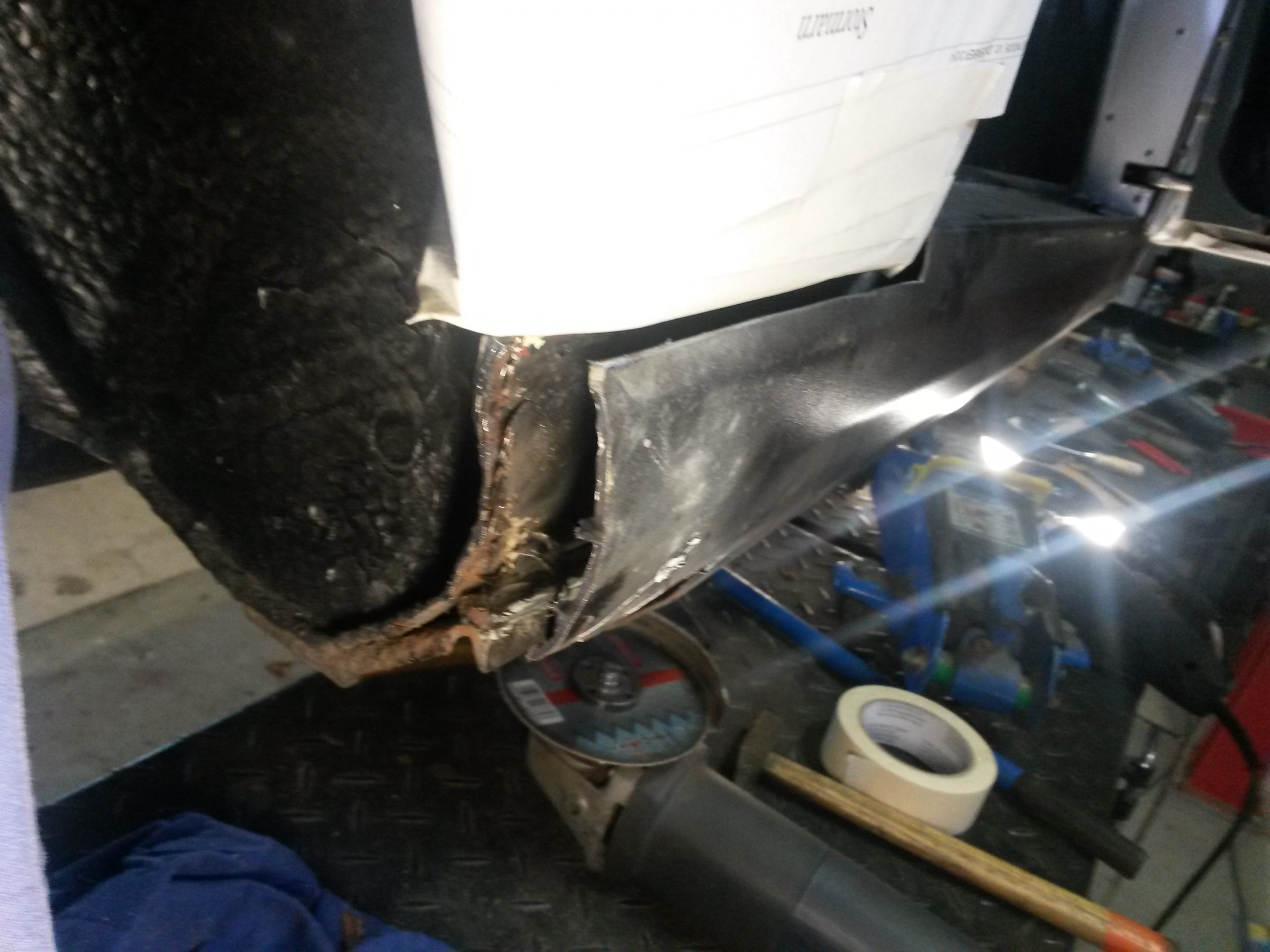

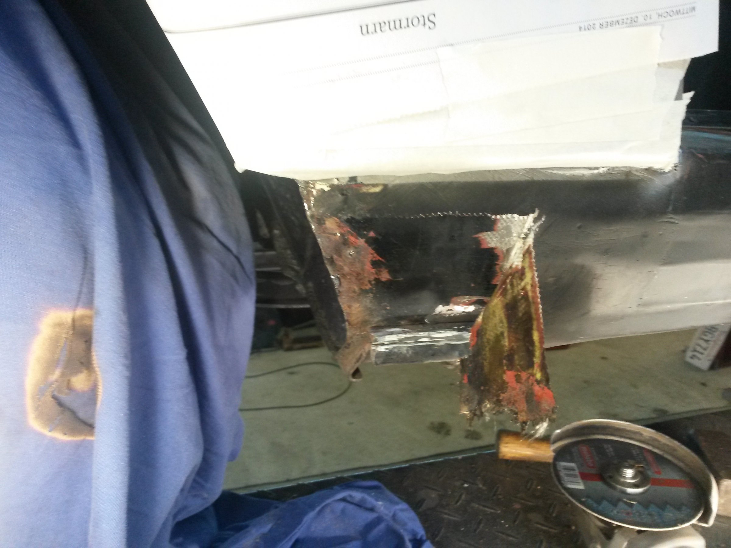

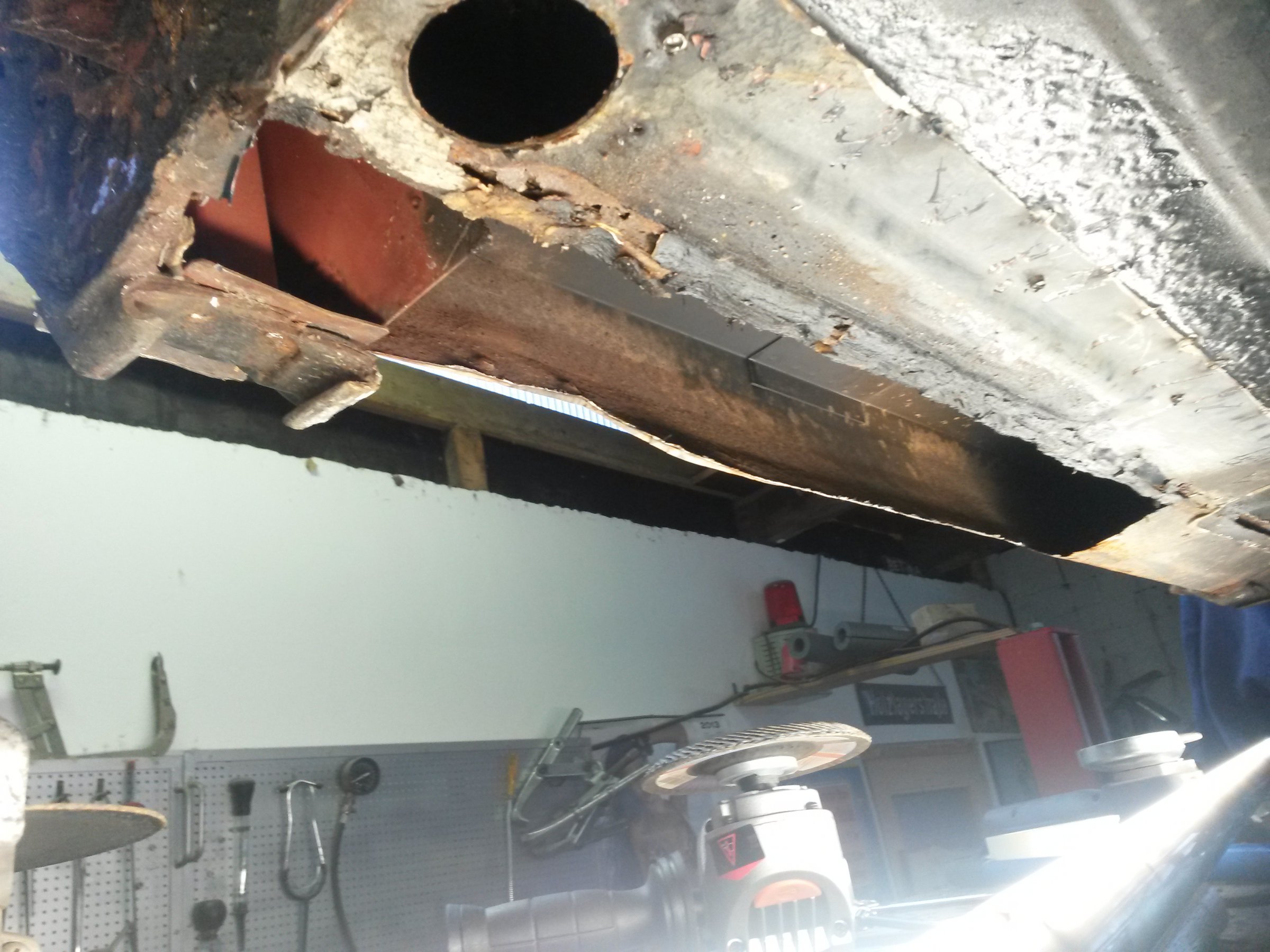

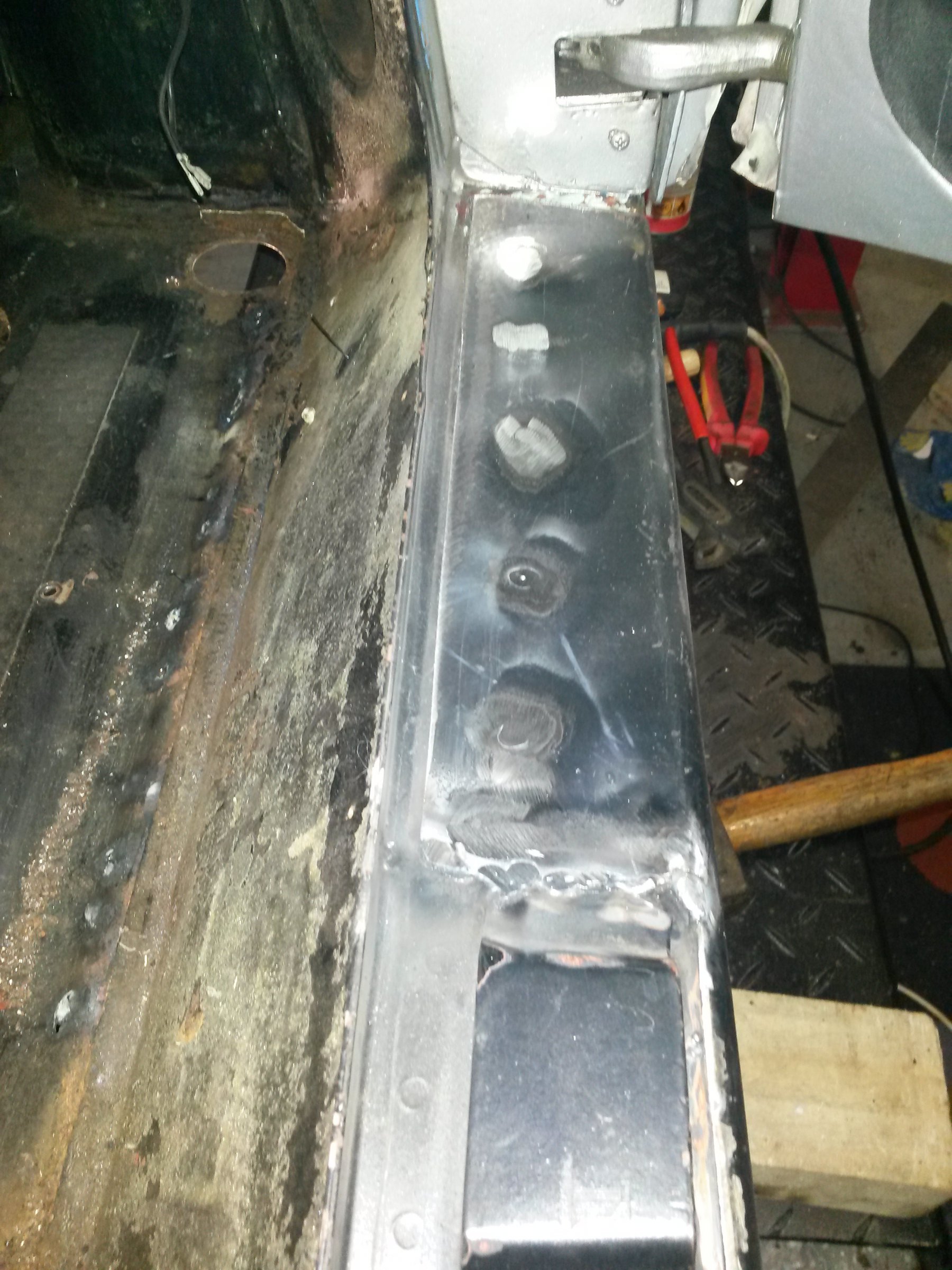

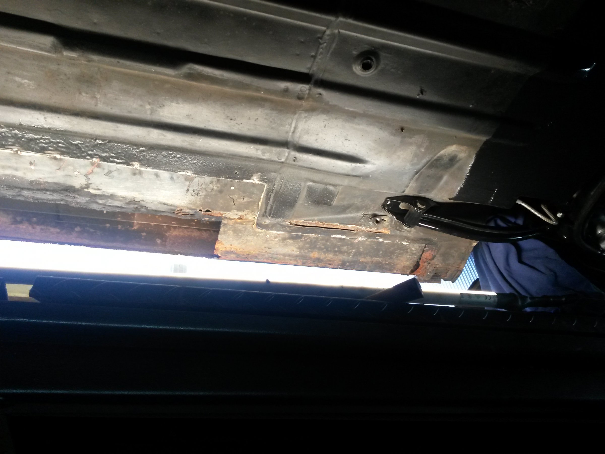

Auf der Beifahrerseite war der Schweller ja nicht richtig verschweißt. Zudem habe ich gesehen, dass unter dem Aufsatzschweller (1,5mm Panzerstahl) noch ein Ausatzschweller war, das Auto auf der Beifahrerseite einen 3fach Schweller hatte.
Nun habe ich den ersten Schweller abgenommen:
20141211_134357.thumb.jpg.864c7313ab009c67c3b7c50929a2c353.jpg 20141211_134415.thumb.jpg.c947377eb0d61774998e85b3bc821e2a.jpg 20141211_134848.thumb.jpg.2ee6e48700efce8d4977065c35e2f269.jpg 20141211_134901.thumb.jpg.4526295253b92c7f6bd9c819f78142ed.jpg
Und da lag er dann und der zweite wurde sichtbar.
Scheinbar gab es zu der Zeit als der angesetzt/aufgesetzt wurde keinen Strom in Amerika. Der zweite schweller war nur mit Popp-Nieten fest. Die paar Schweißpunkte, die er hatte, ließen sich leichter abhebeln als die Nieten.

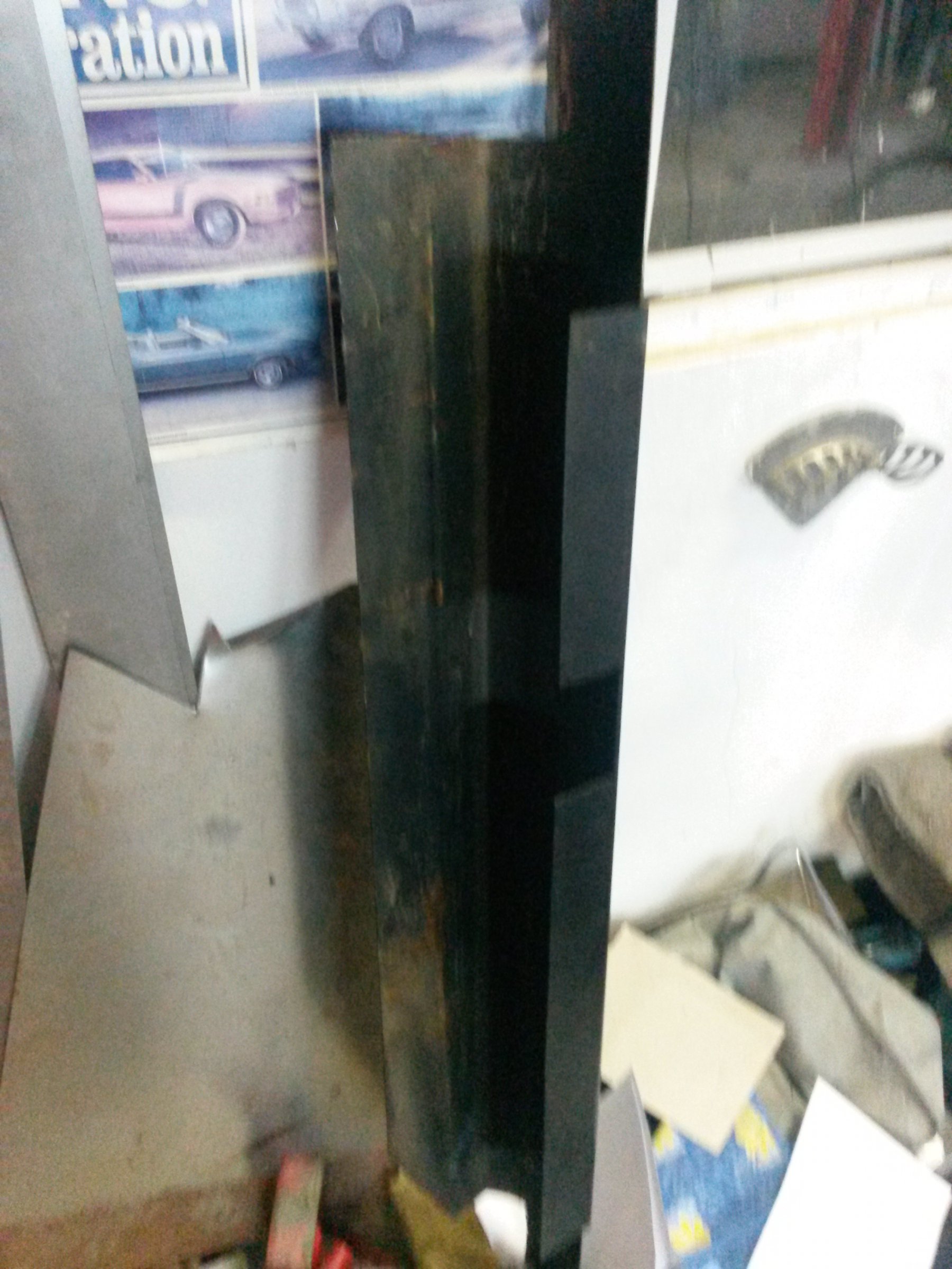

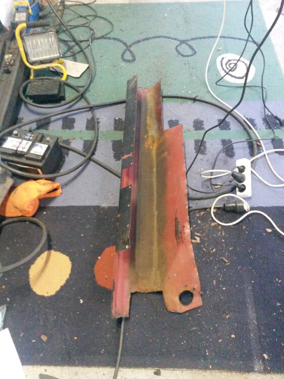

Nein, es sind ja neue Schweller drauf gekommen (die äußere Lage) und die werde ich wieder nehmen. Das ist der Schweller, der an der Wand lehnt (schwarz) , der hat nicht einmal Rostansatz.

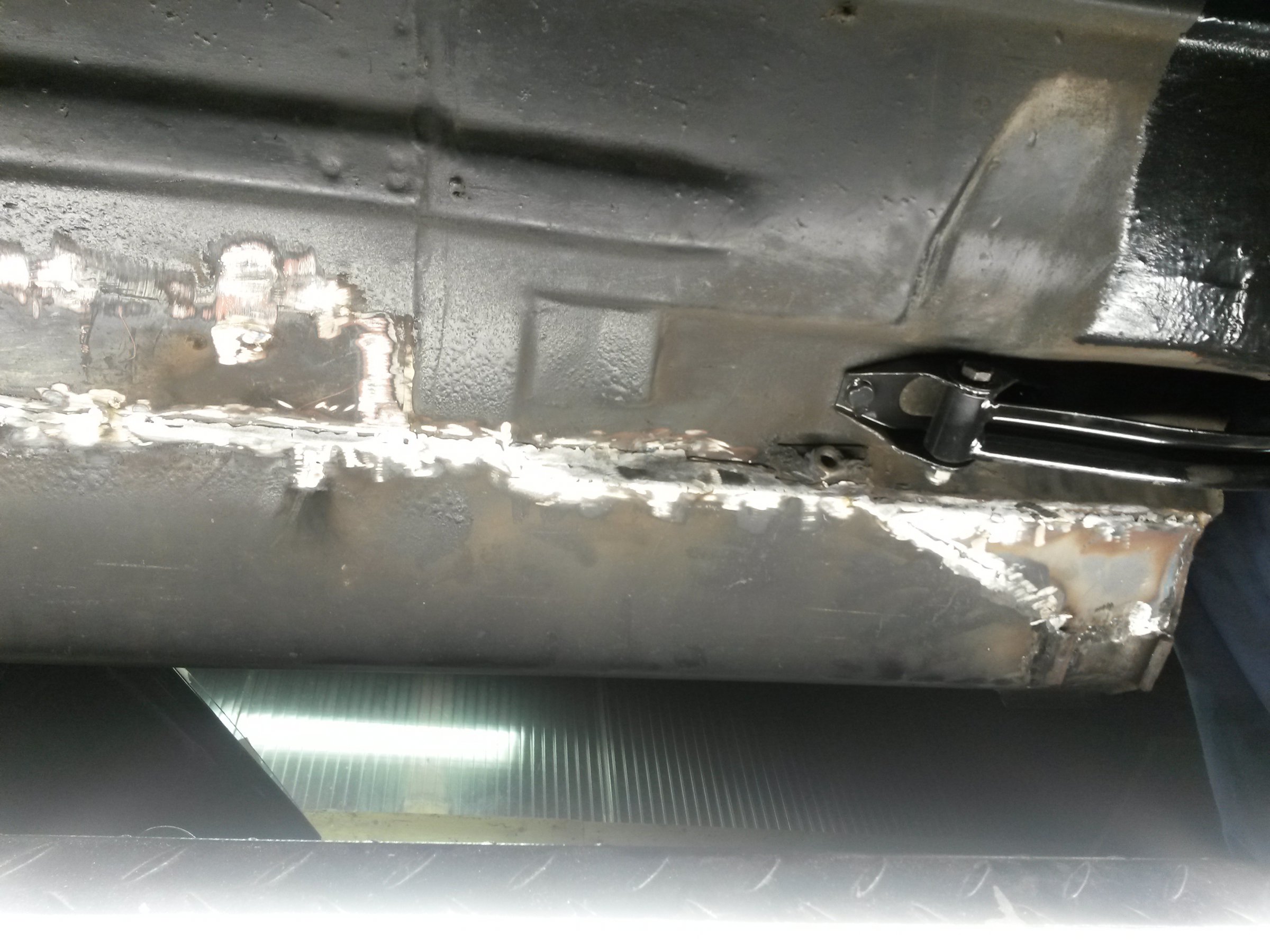

Habe mal dran gehalten und es passt recht gut. Werde den Schweller aber nach vorn und hinten verlängern, damit der Schweller komplett abgedeckt wird. Da der neue Schweller aus 1,8mm Stahl ist bleibt mir da auch nicht viel anderes übrig, denn das Teil bekommt man nicht in diese konkave Form des alten Schwellers gedengelt. ist einfach zu dick.
Wenn das durch ist kann unter dem Wagen echt ne Mine explodieren, danach ist zwar das Bodenblech im A. aber die Schweller werden immer noch gerade sein. TZTZTZ, diese Amis...

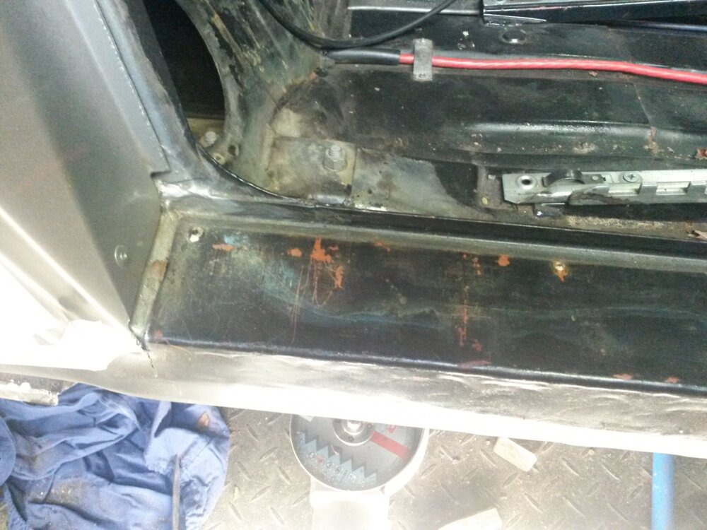

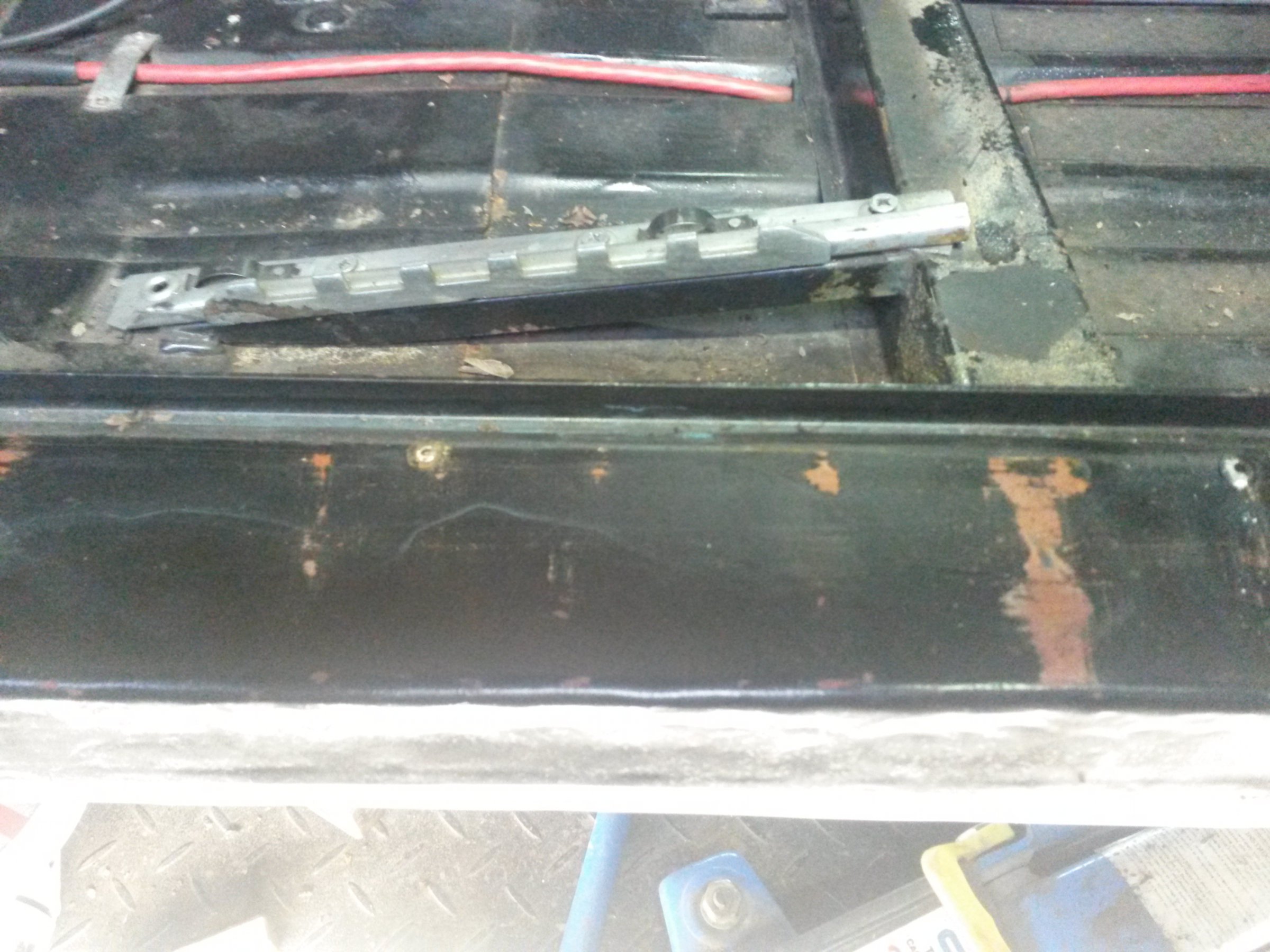

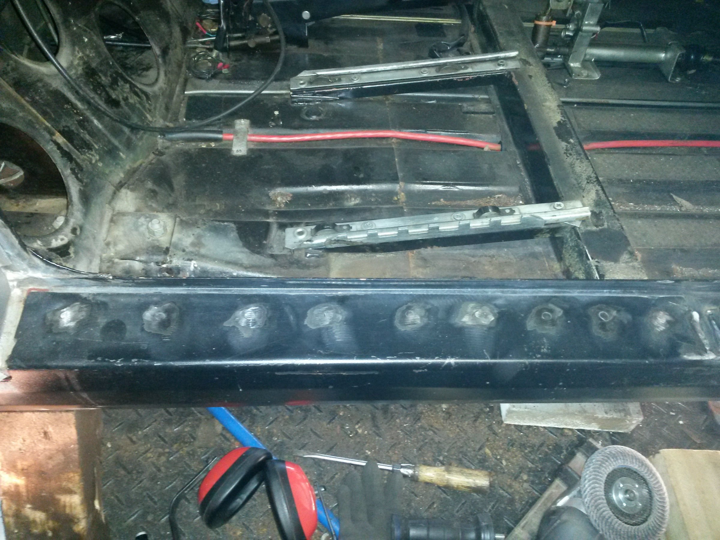

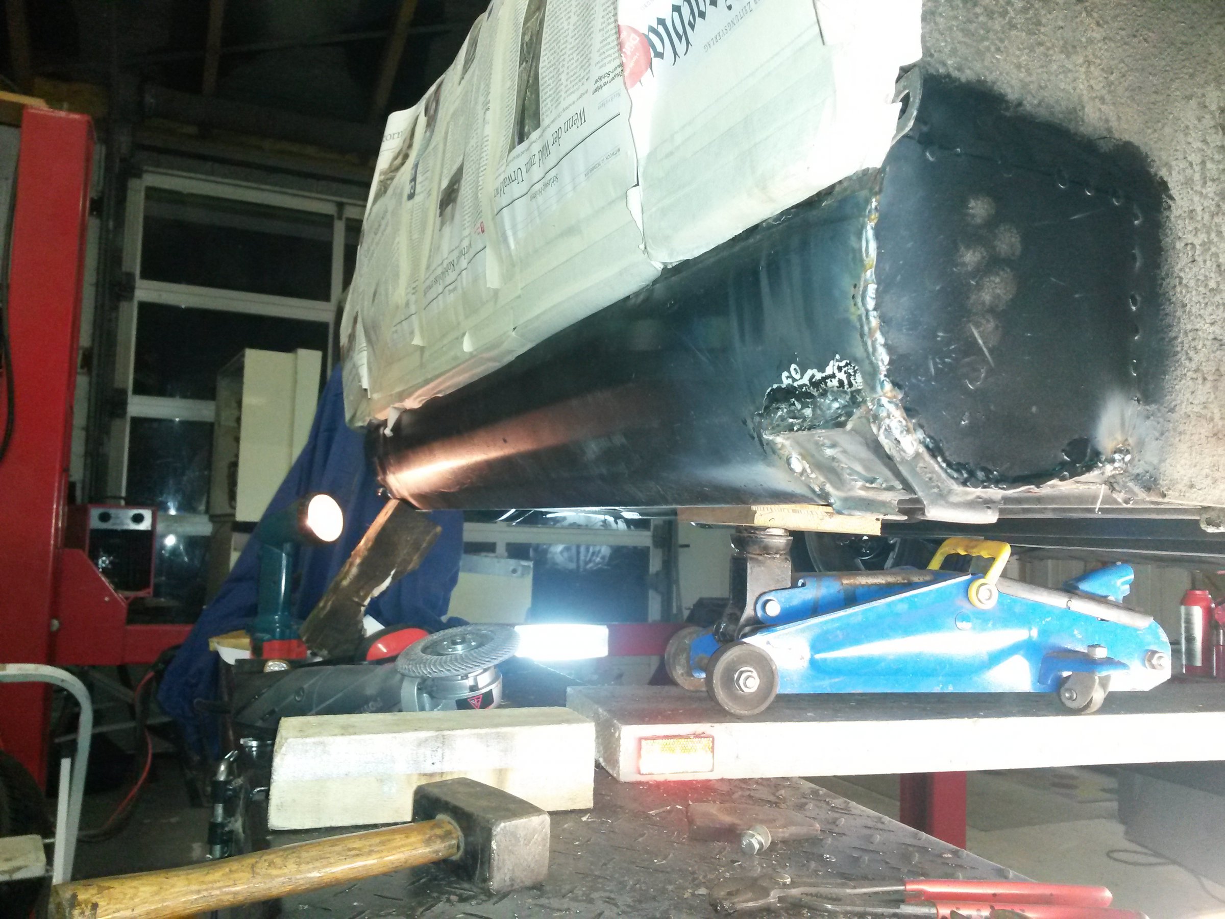

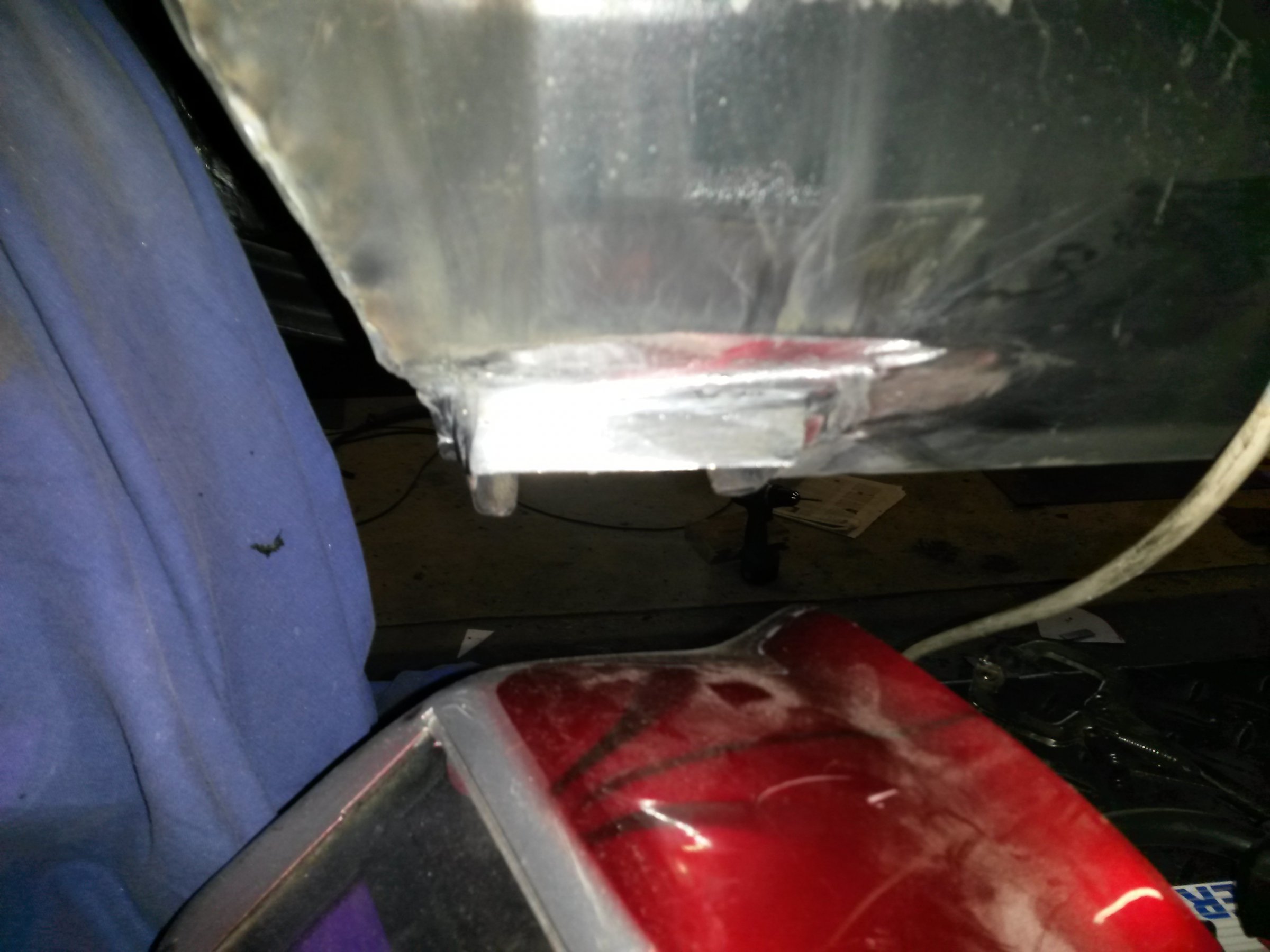

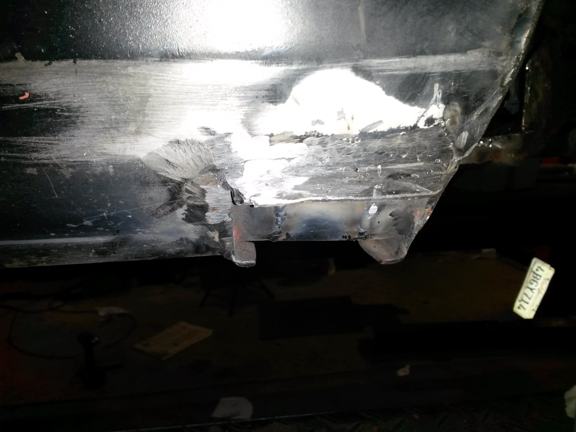

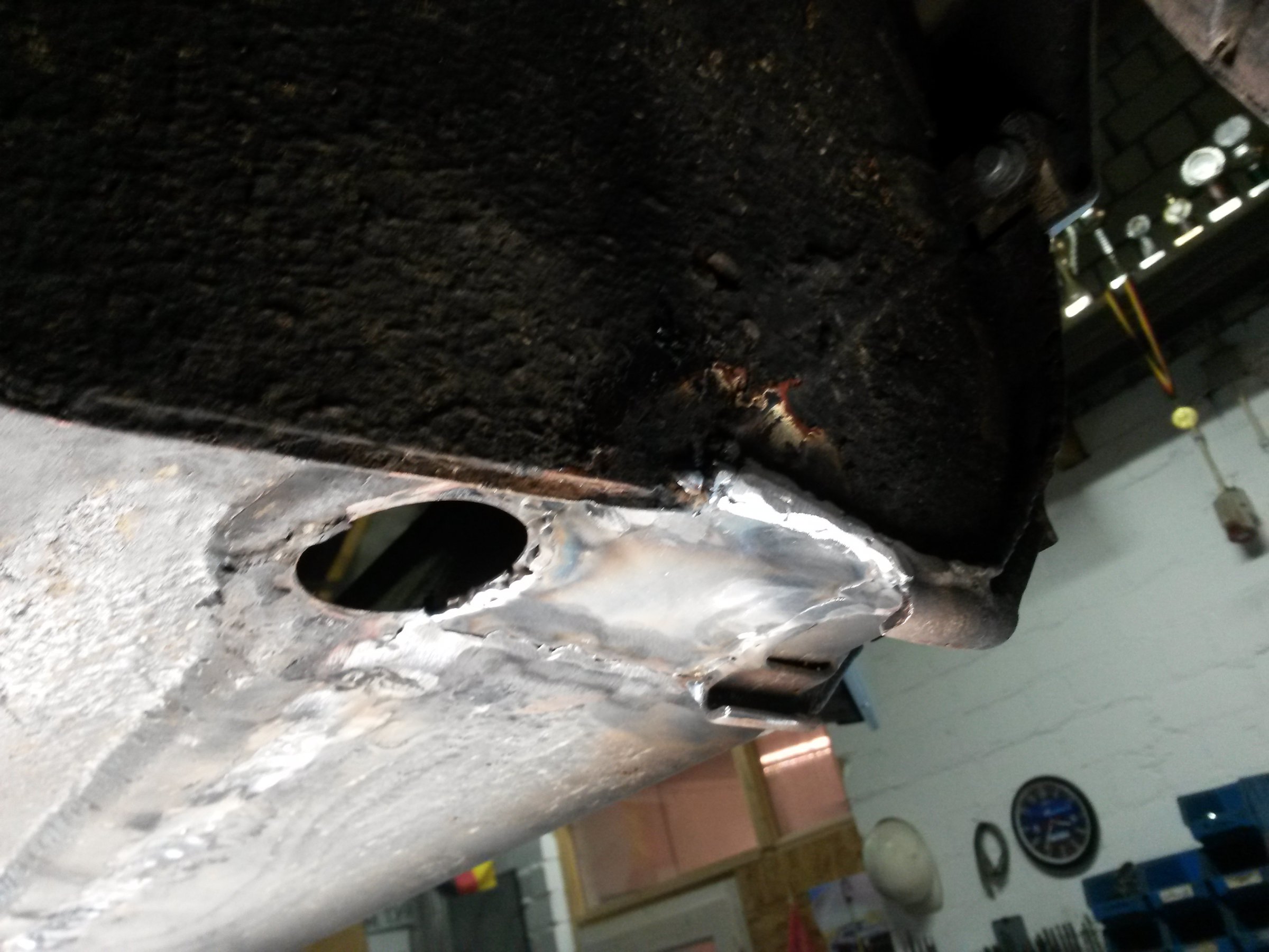

Melde Vollzug, Schweller ist wieder dran, noch nicht drin, aber dran.
Mal sehen wann ich den Rest verschweiße.
Bilder folgen nach dem Duschen:biggrin::beer:
sooo, hier eine Auswahl
20141212_131455.thumb.jpg.09e7167ee959638ed96db532e6302ca3.jpg 20141212_170139.thumb.jpg.2d815f85f16cdfd63a374510aa1912ad.jpg 20141212_170149.thumb.jpg.d72b147254aea54eadd2a64daa99eb90.jpg 20141212_171159.thumb.jpg.96ba485ac0290bef842544cf500e75e6.jpg 20141212_171212.thumb.jpg.9178df641cc6b49851ba3dac28483626.jpg 20141212_171342.thumb.jpg.42d292d2a1d0b02e65533884978cf226.jpg 20141212_182508.thumb.jpg.53267bd18b8c2640cb61e40e7920b7cb.jpg 20141212_182520.thumb.jpg.fe0543c1ec5cfd01ceacfccca83ebabb.jpg
noch zwei20141212_182541.thumb.jpg.9e3b8d52dcb809f5e63e81b18425ab38.jpg 20141212_182806.thumb.jpg.12c46b39b316039970c4ed09815948dc.jpg

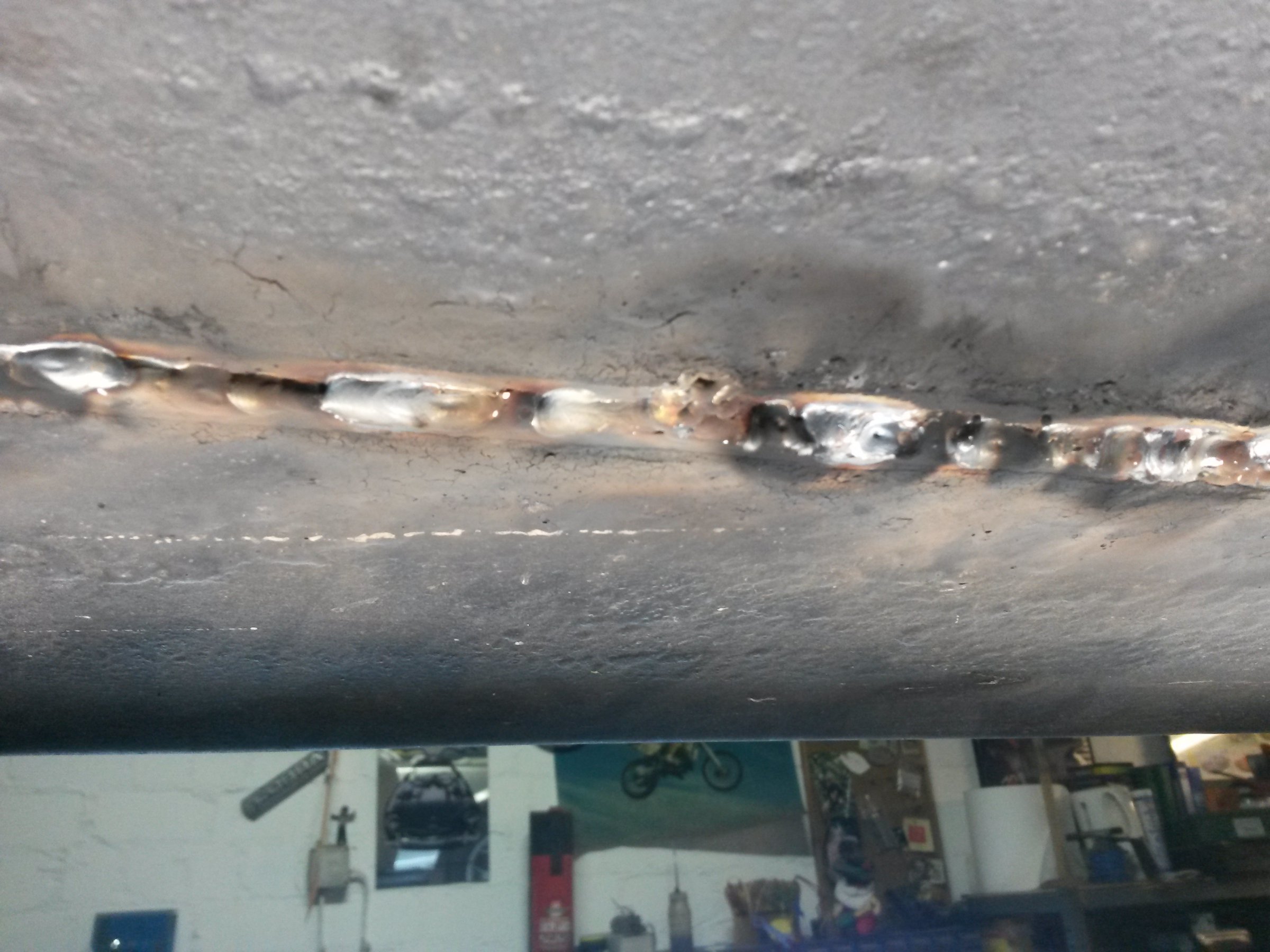

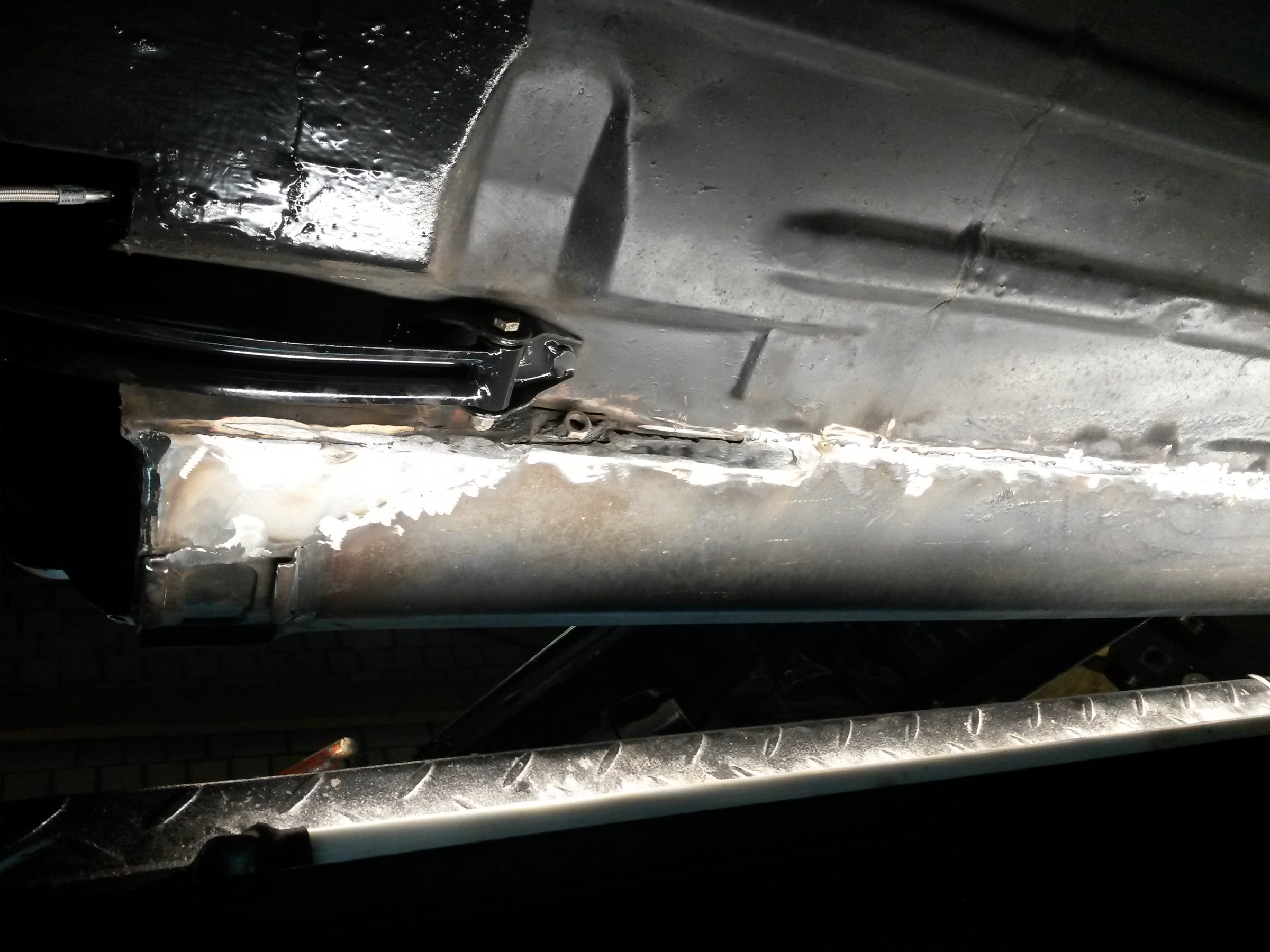

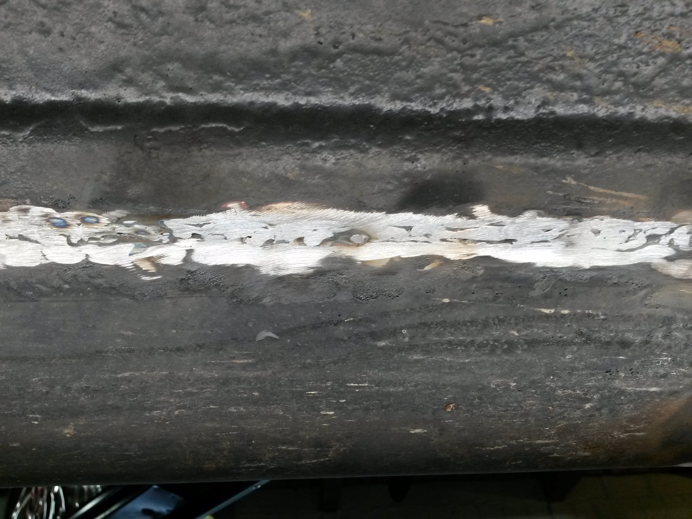

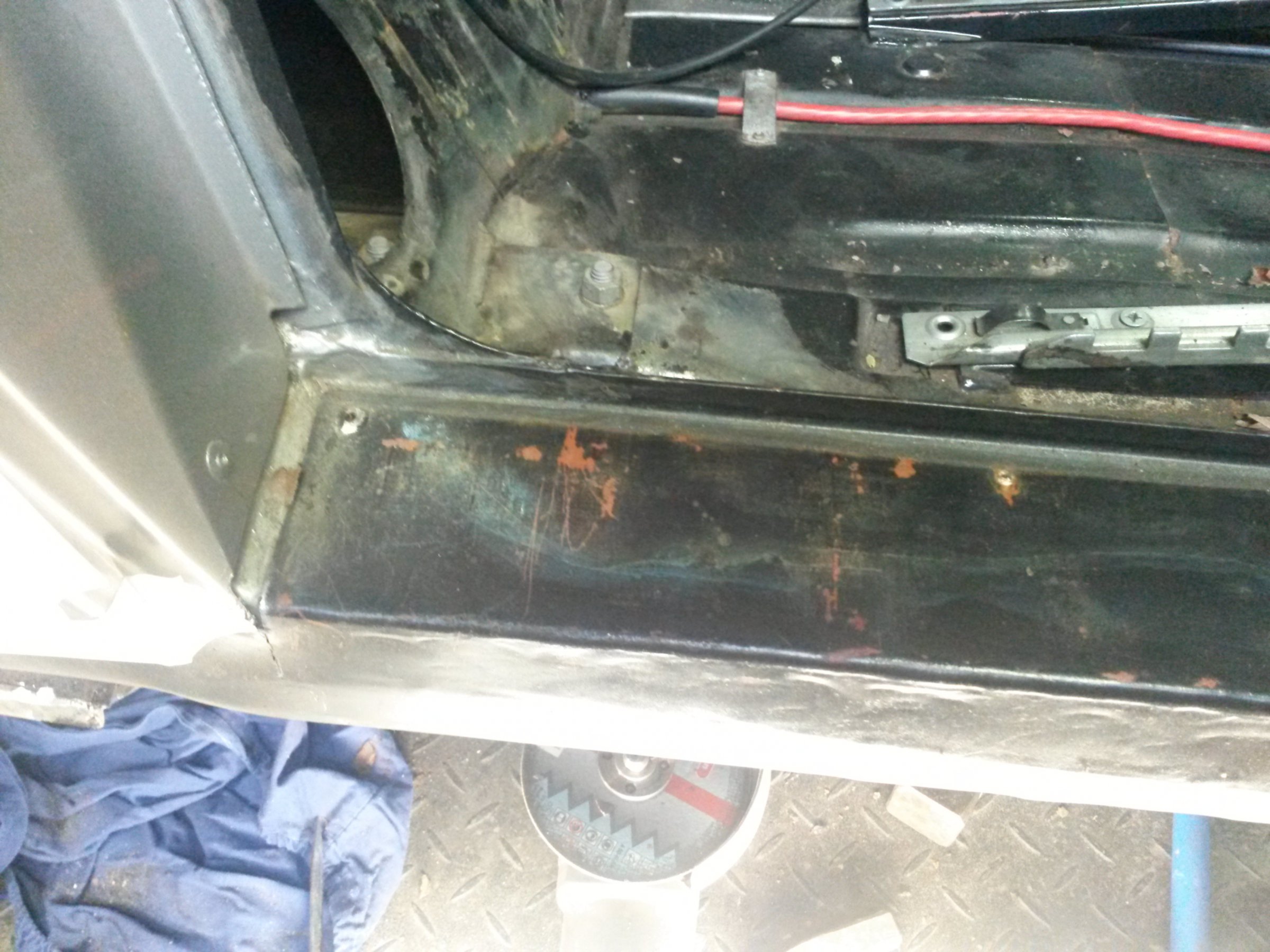

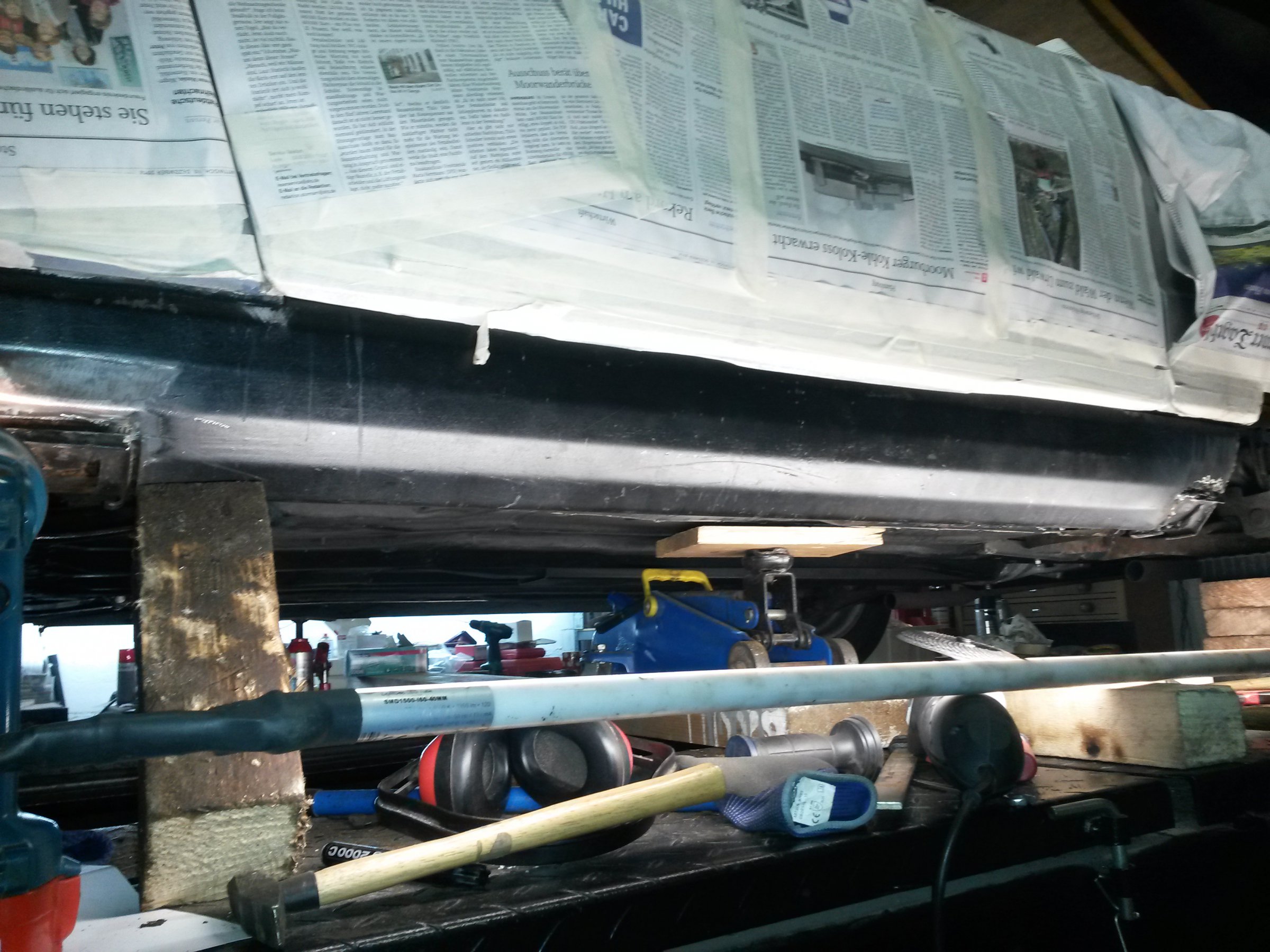

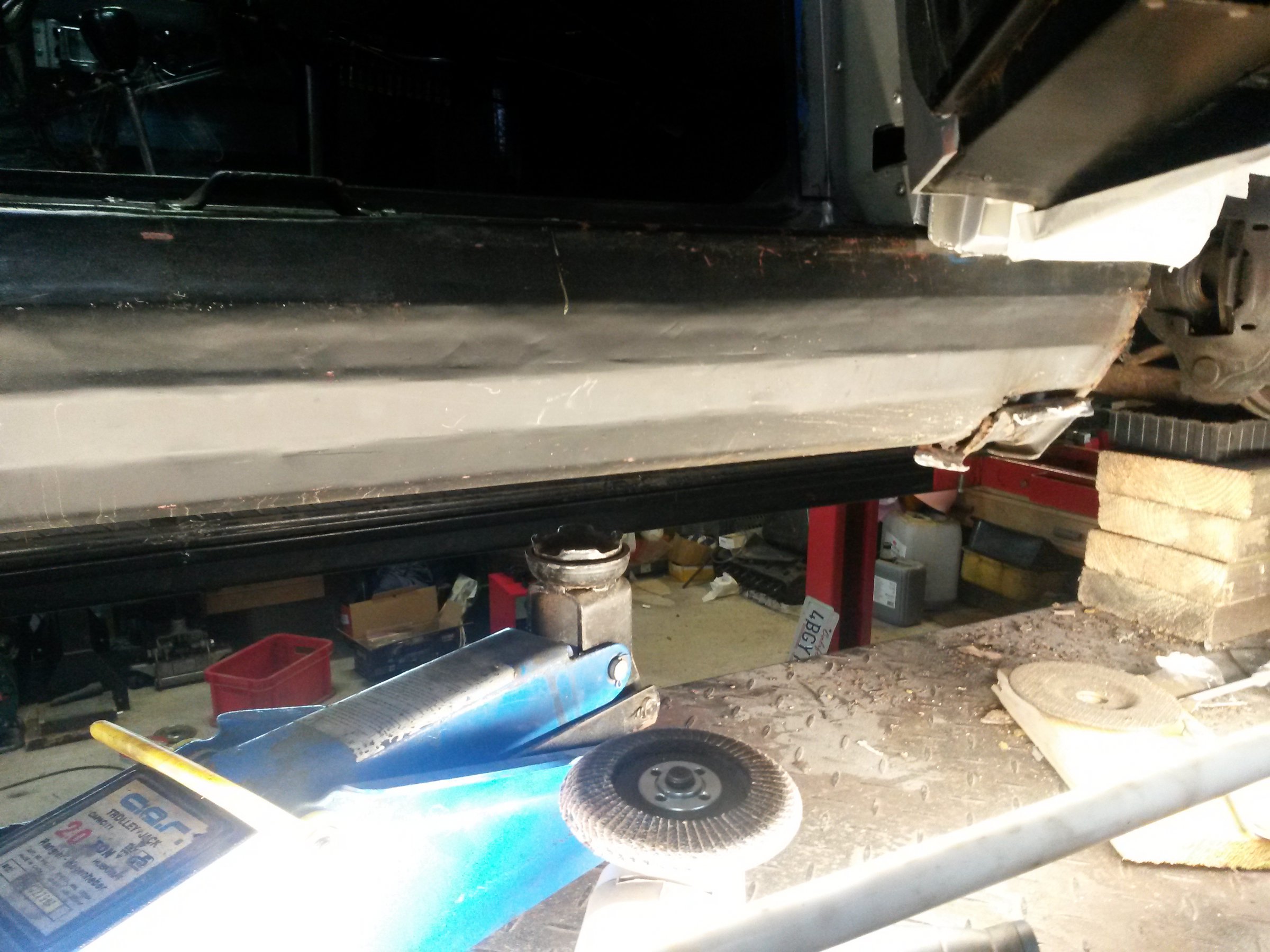

Da der Wagen günstiger für die Fahrerseite stand habe ich erstmal diese Seite gemacht. Der Schweller ist echt ein Eisenmonster, ich glaube dass der durchrostet würde ich selbst dann nicht mehr erleben, wenn ich ihn unlackiert dran bauen würde...
Beim SChweißen komme ich langsam in übung, die Nähte werden sauberer, nur leider geht das Gas alle und die Rolle Schweißdraht hat auch nur noch nen paar Meter.
Auf der Beifahrerseite mache ich morgen weiter, muss nur den Wagen etwas umsetzen.

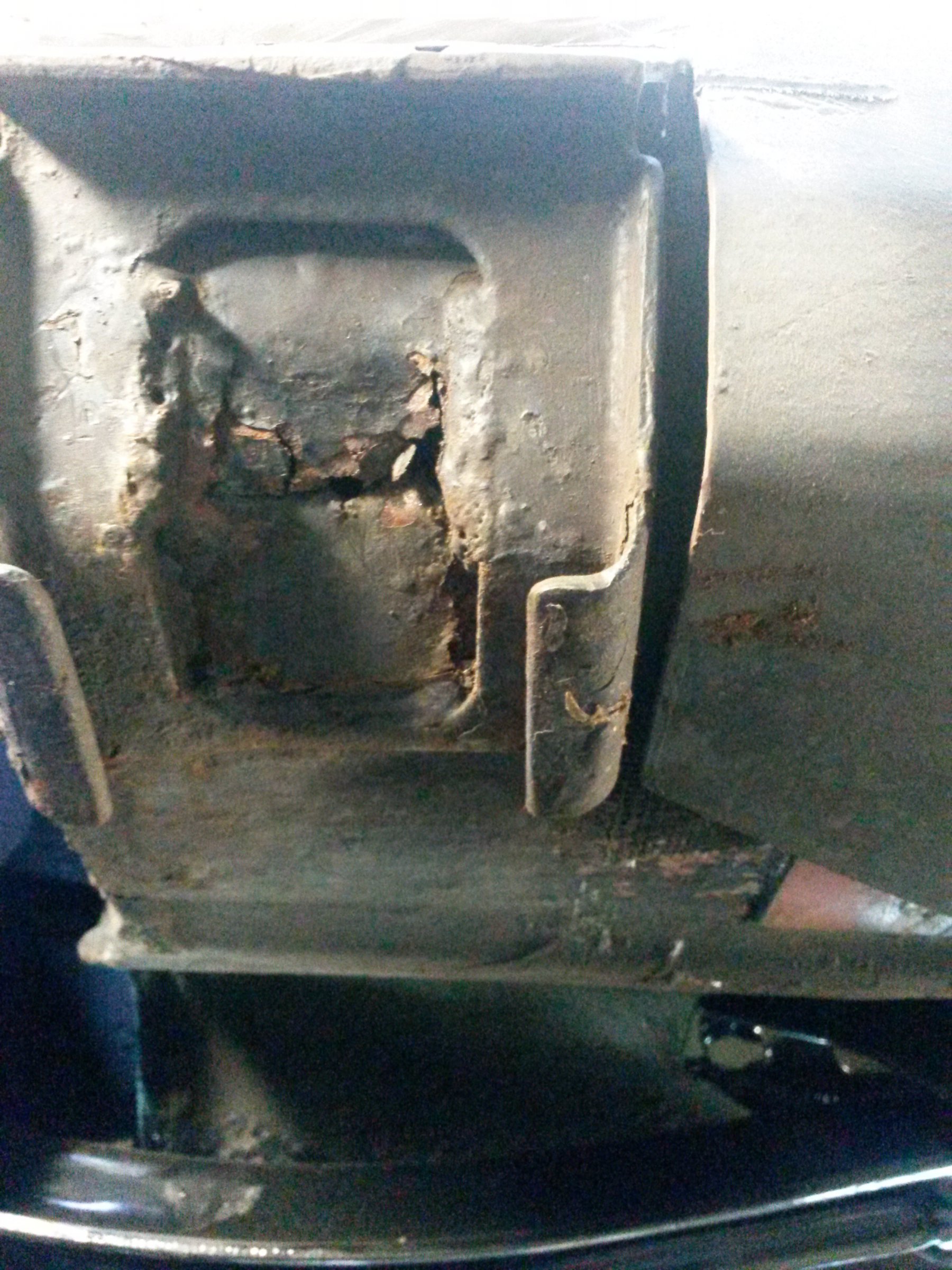

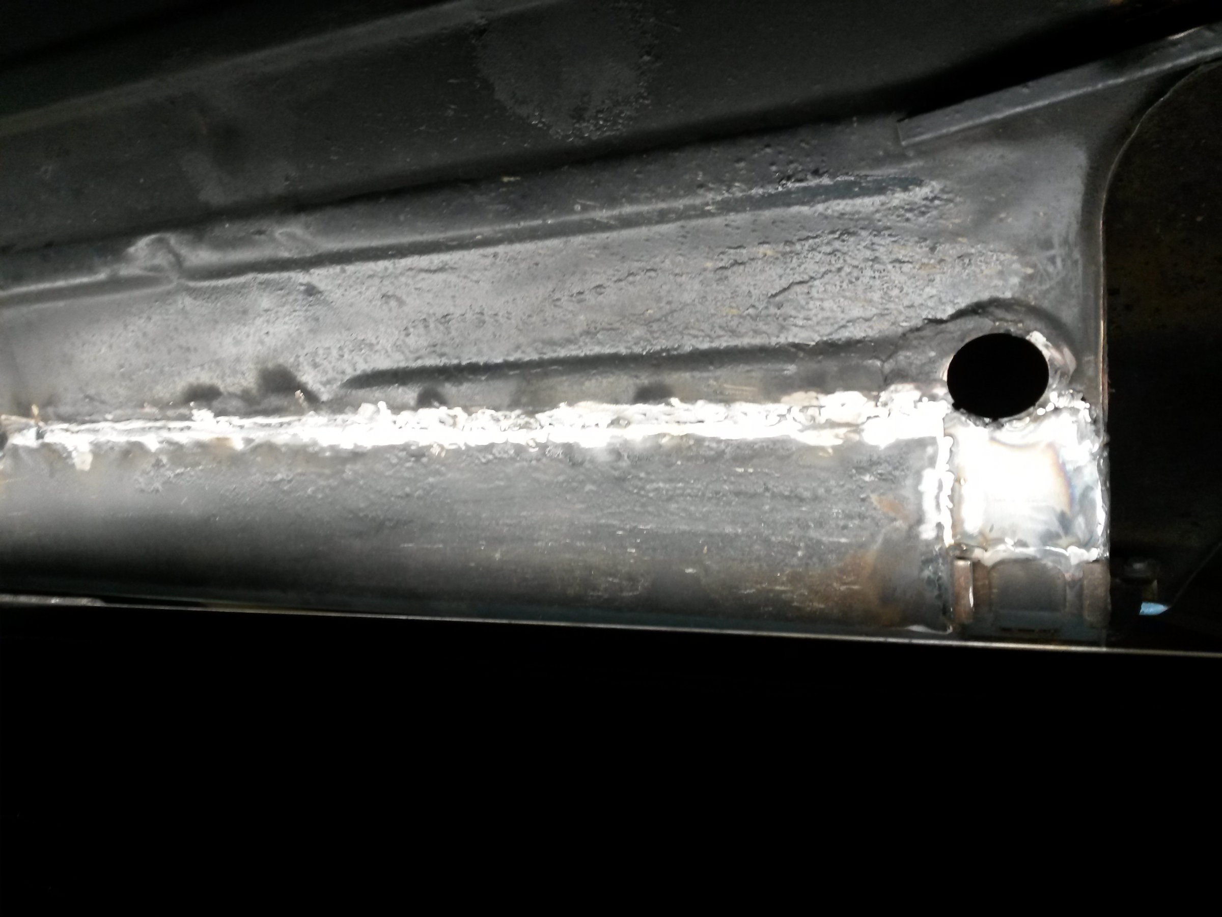

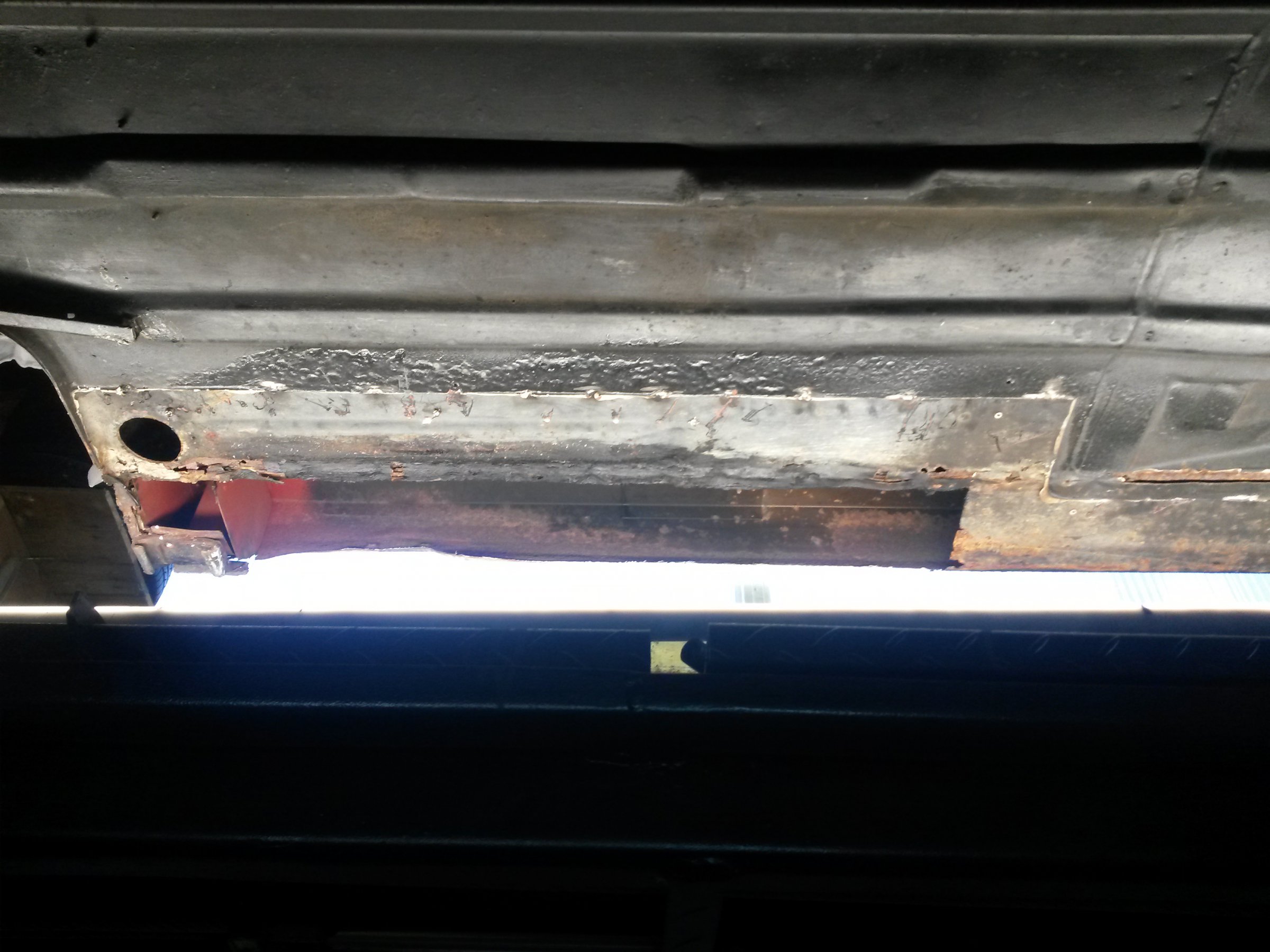

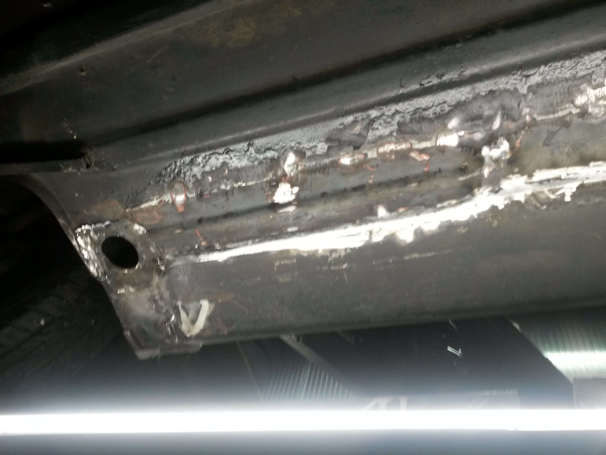

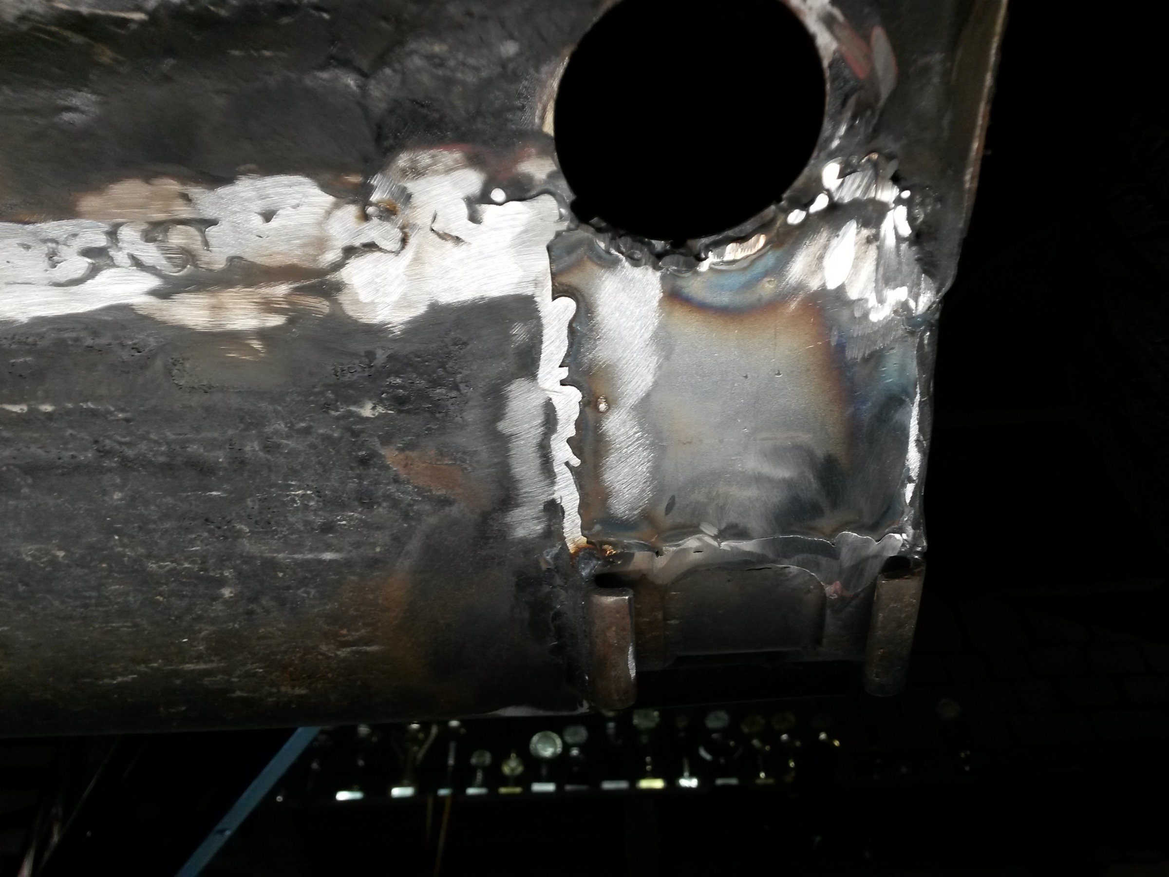

Ach soo, wer sich an die ersten Fotos von den SChwellern erinnert... Ich habe sie nach vorn und hinten mit 1,5mm Blech verlängert.

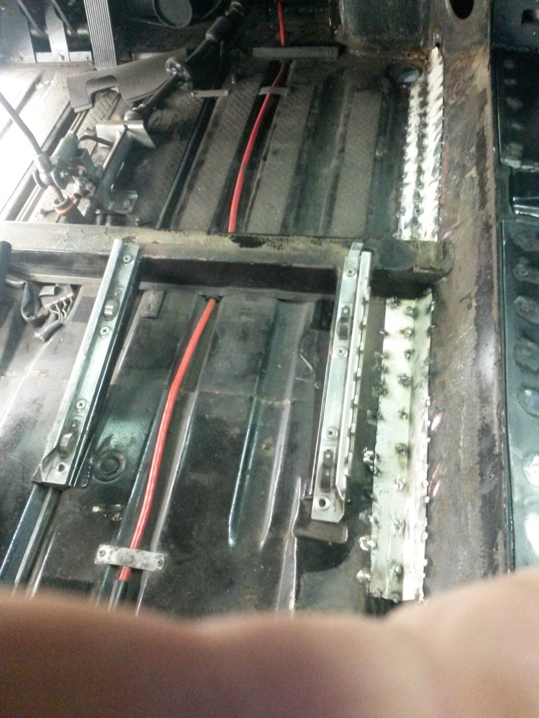

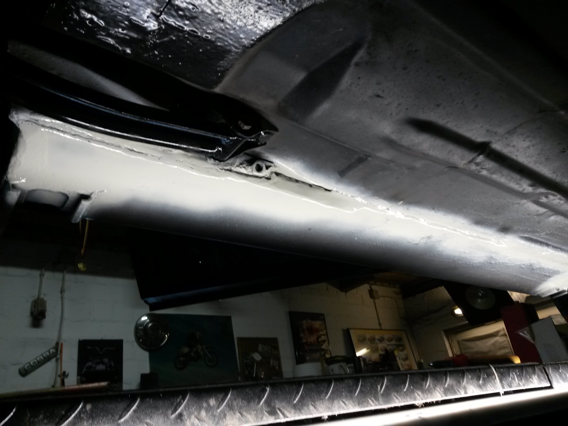

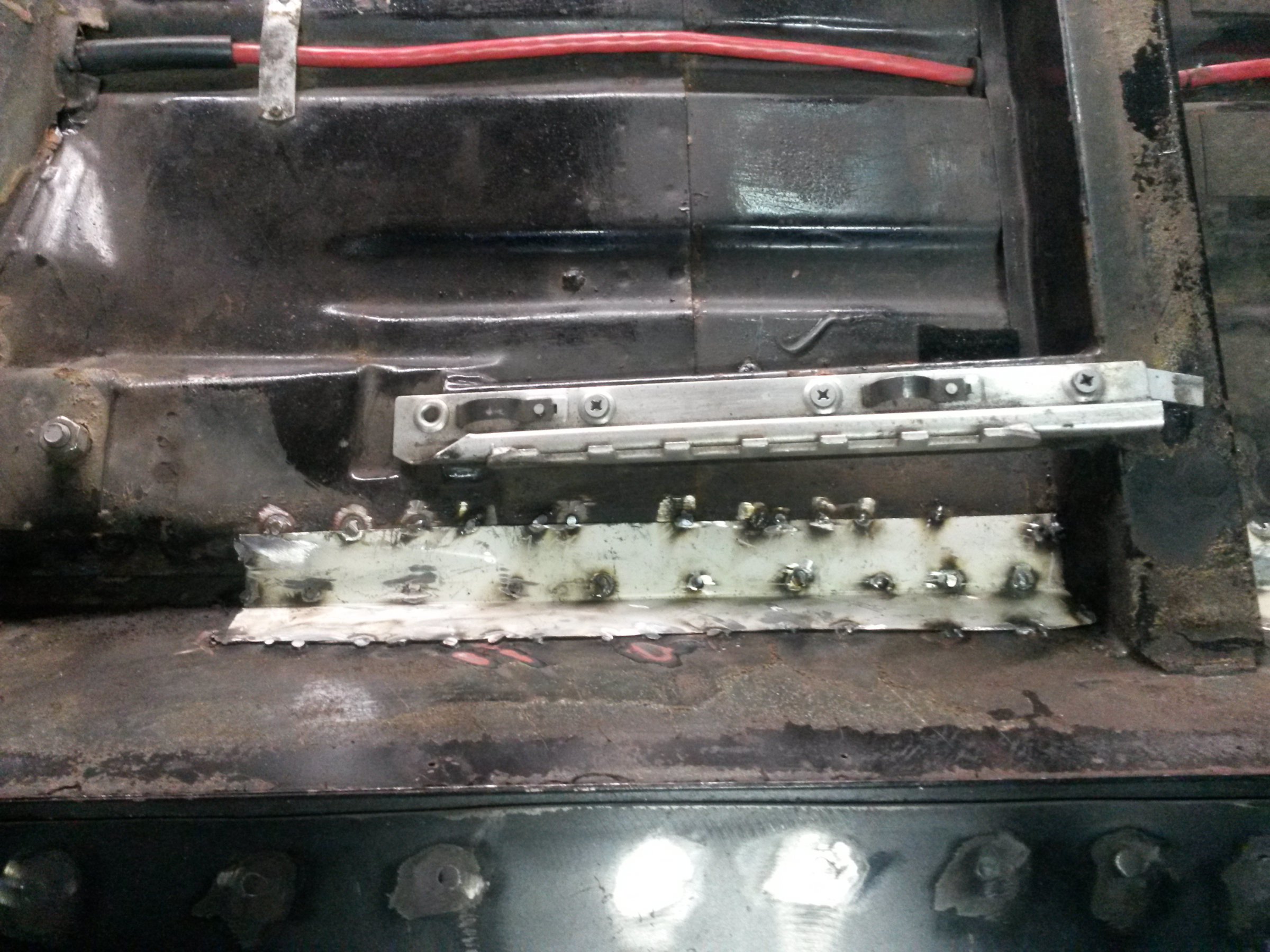

Sooo, heute nicht soo viel Zeit gehabt. Nen bissl Kleinkram ohne Fotos und den Schweller rechts an den Wagenheberaufnahmen kunstgeschweißt und geflext. Innenschweller hinterer Teil geschweißt.

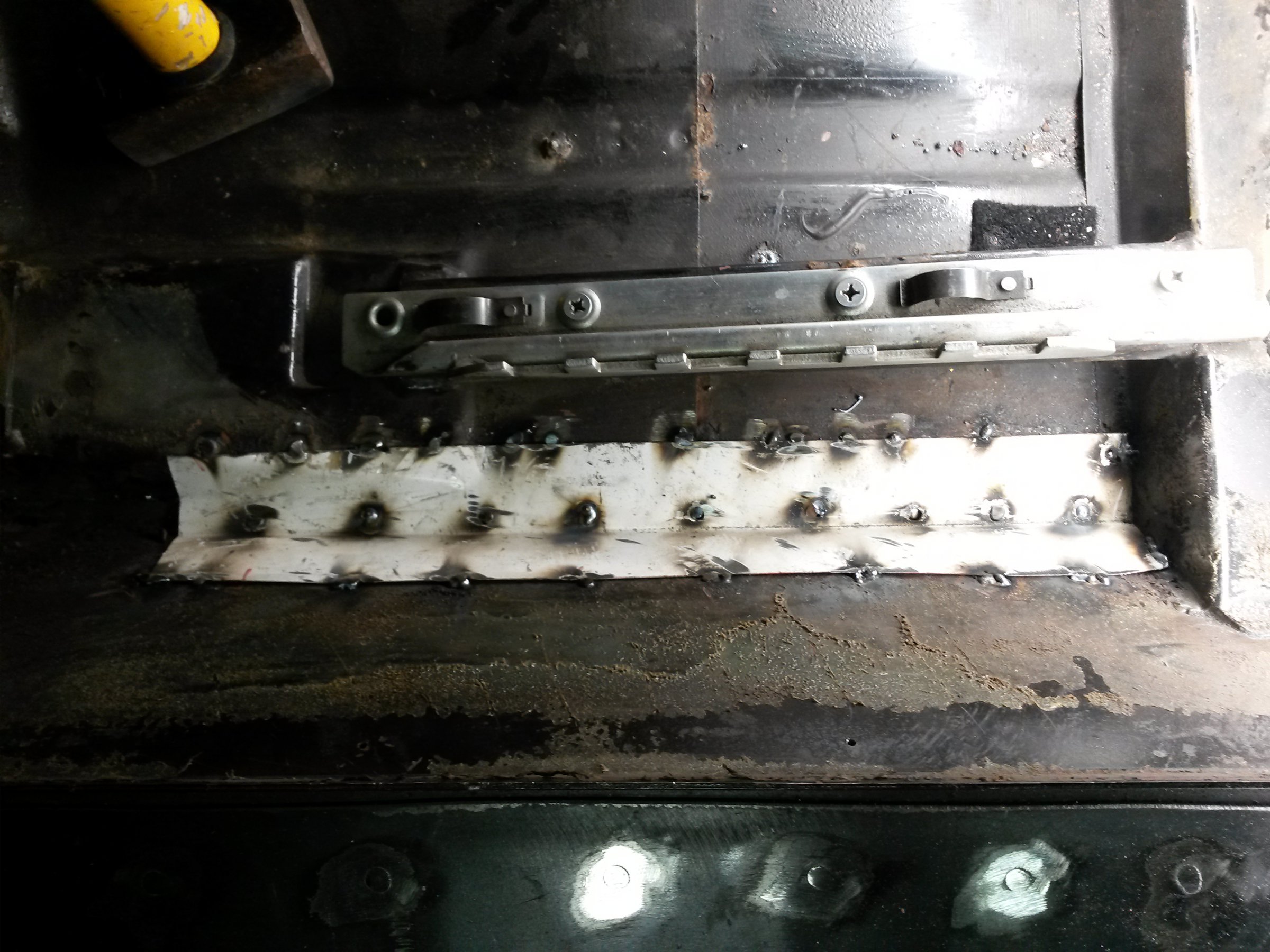

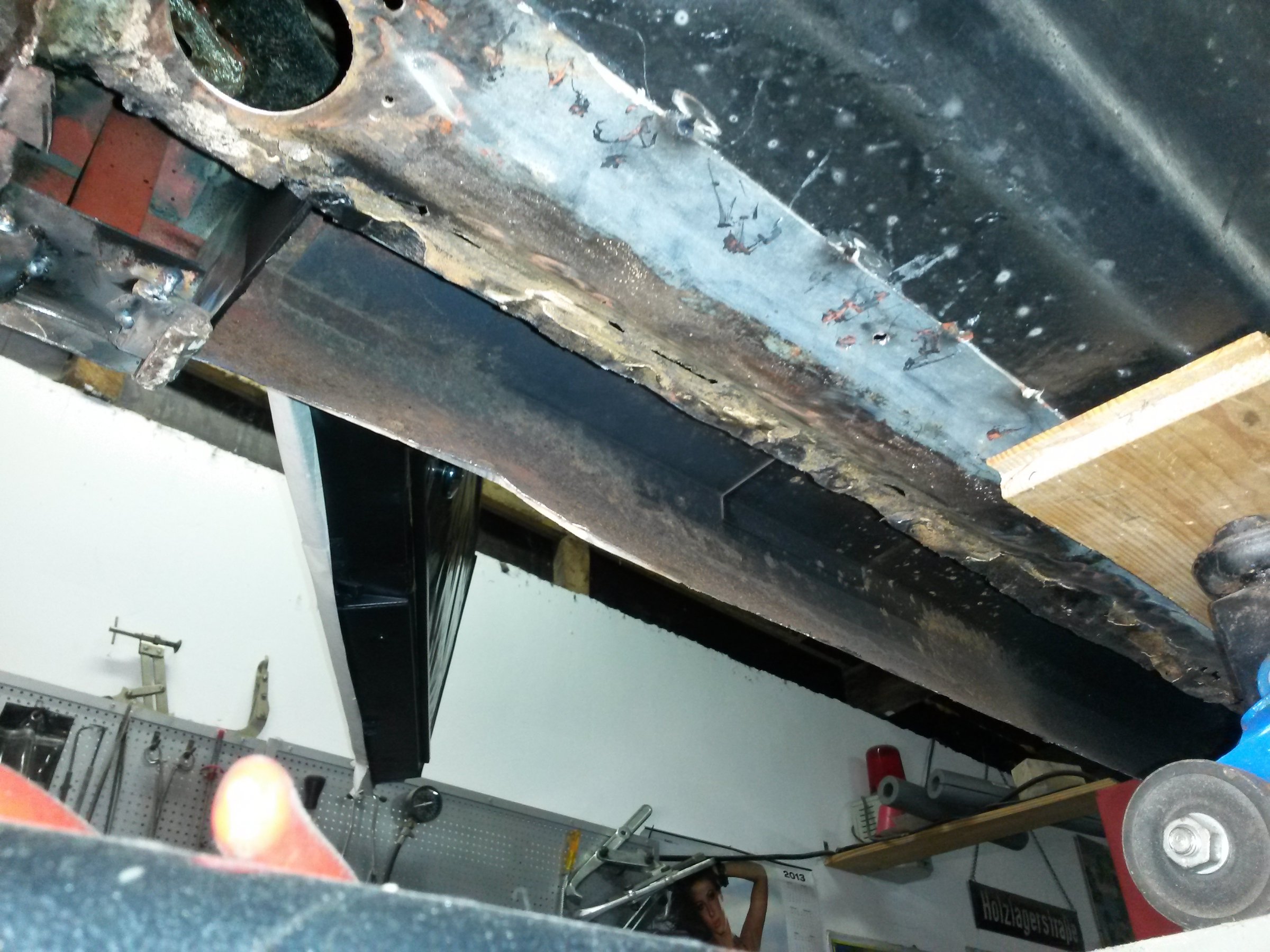

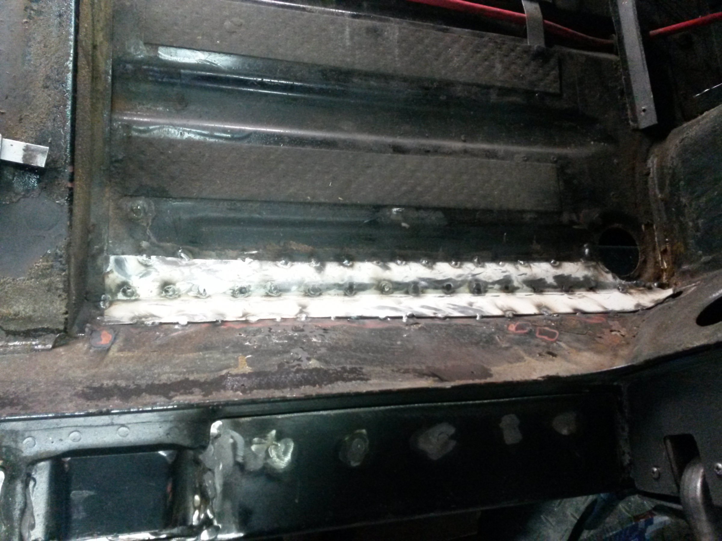

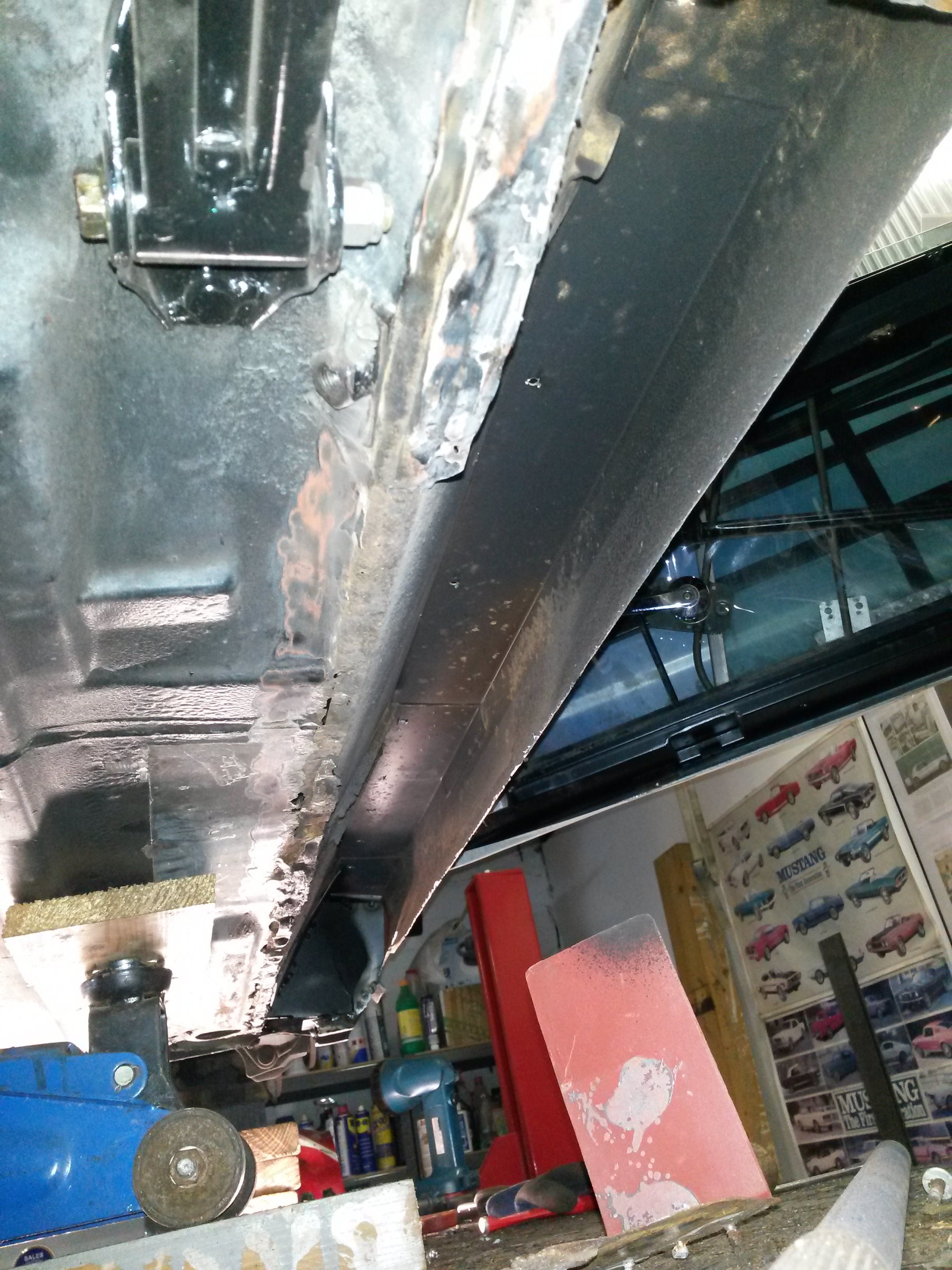

Soo, heute mal wieder die Halle geheizt.

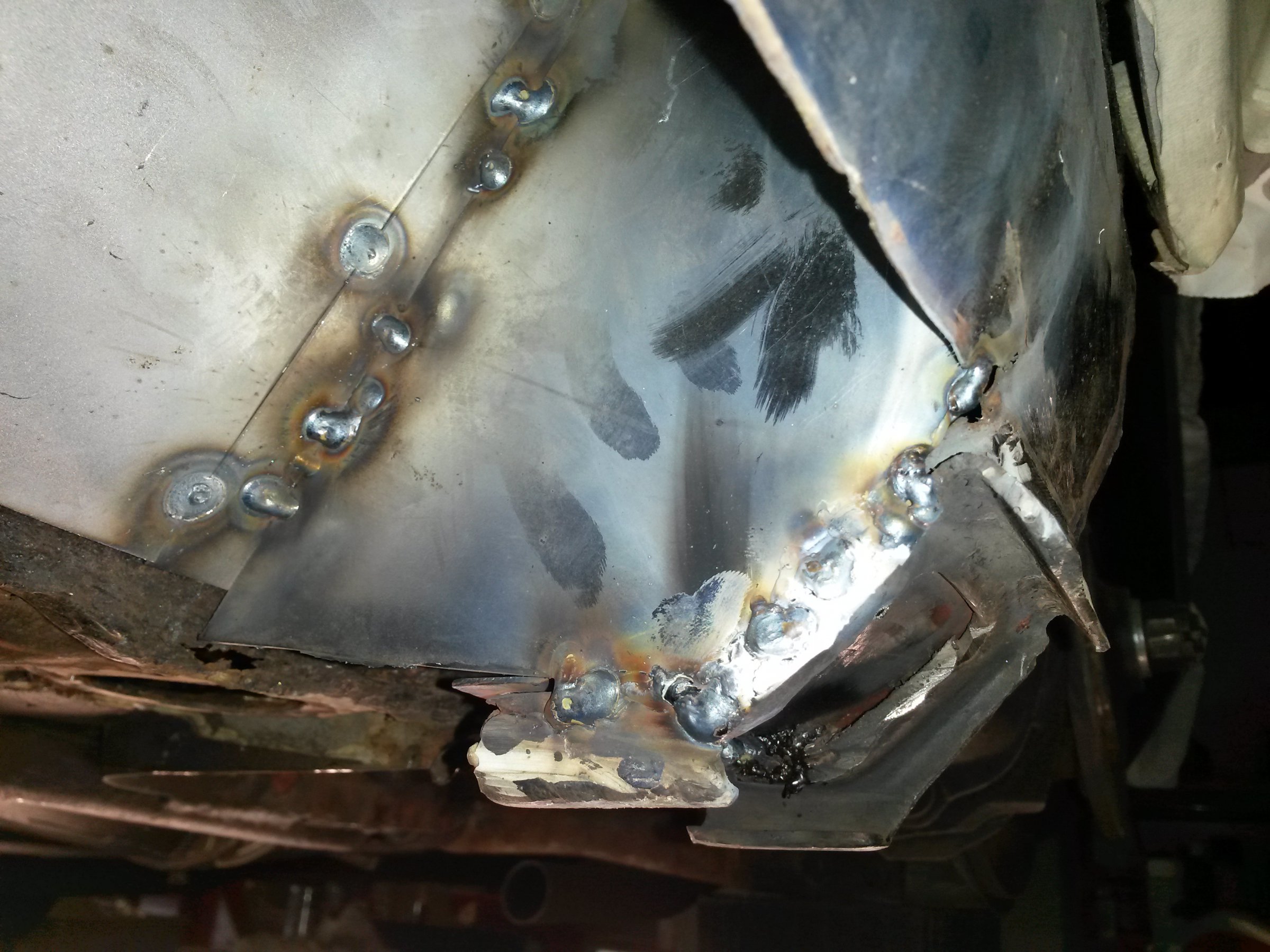

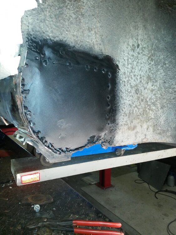

Linke Seite unten war ja fertig, jetzt war rechte Seite (Dreifach-Schweller) dran. Wagen nen bisschen auf der Bühne rüber gezogen und los ging der Schweißdraht...
Auf den Fotos sieht es schlimmer aus als es ist, weil der WInkel den ich eingeschweißt habe ein lackierter war, bei dem die Farbe natürlich angekokelt wurde und deshalb jetzt schwarz ist.
