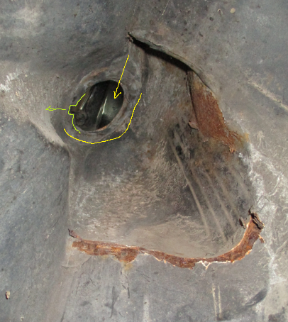

Wenn das Wasser wirklich durch den Tankstutzen kommt und im Stand in den Kofferraum läuft, kann das ja nur diese durchgerostete Schweißnaht sein:

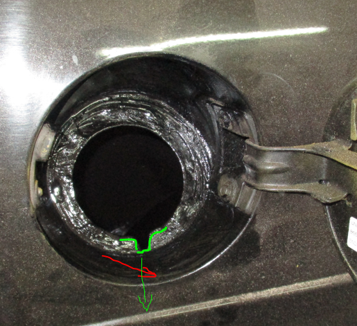

Aber zwischen dem Außenblech und dem Radhaus sitzt doch noch die Tankstutzenmulde (gelb markiert, der untere Bogen ist natürlich verdeckt). Und die hat doch auch eine Seite zum Kofferraum, oder habe ich das falsch in Erinnerung? Mag nur an meinem deshalb jetzt nicht den Kofferraum zerlegen. Und grün müsste die Aussparung für den Ablaufnippel nach unten sein oder habe ich die Orientierung in dem Bild verloren?)

Nein, das siehst du schon richtig, da lag ich mit der Richtung daneben - das ist der Bereich, in dem Wasser von den Rädern in den Kofferraum laufen kann - im Stand eher nicht.
Da stimmt dein grüner Pfeil wohl eher, wenn Wasser neben dem verstopften Ablauf durch die Aussparung nach innen läuft.
Allerdings ist hier alles ausgebaut - ich weiß nicht genau, ob das Wasser bei montiertem Tankstutzen an diesem entlang nicht doch an andere Stelle gelangen kann...

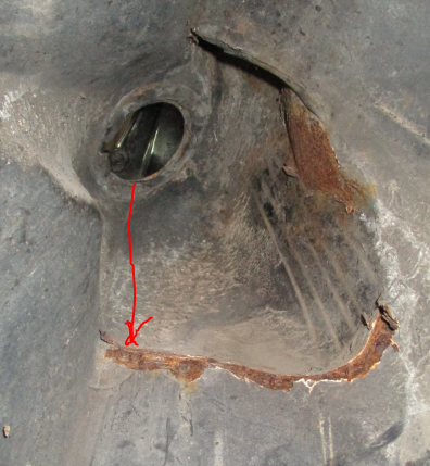

Wenn ich die Konstruktion richtig in Erinnerung habe, dann könnten auch Undichtigkeiten an dieser Nahtstellen zwischen Innenkotflügel und Außenblech (rot) Wasser in den Kofferraum gelangen lassen:
Es wird sich nicht umgehen glassen, sich diese Stellen alle genau anzusehen. Wenn es jetzt schon im Stand irgendwo durchläuft, dann fürchte ich, dass die anderen Nähte auch nicht besser sind und dann auch beim Fahren (früher oder später) Wasser in den Innenraum gelangen lassen.
