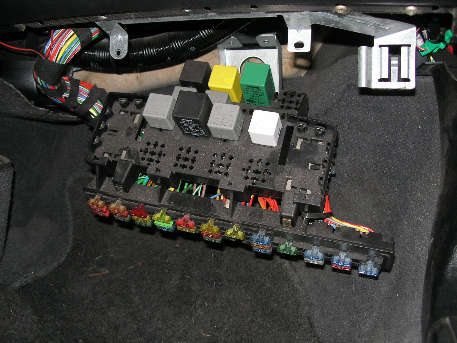

Habe aber auch ein Bild für dich, das grüne Relais ist das Blinkrelais.

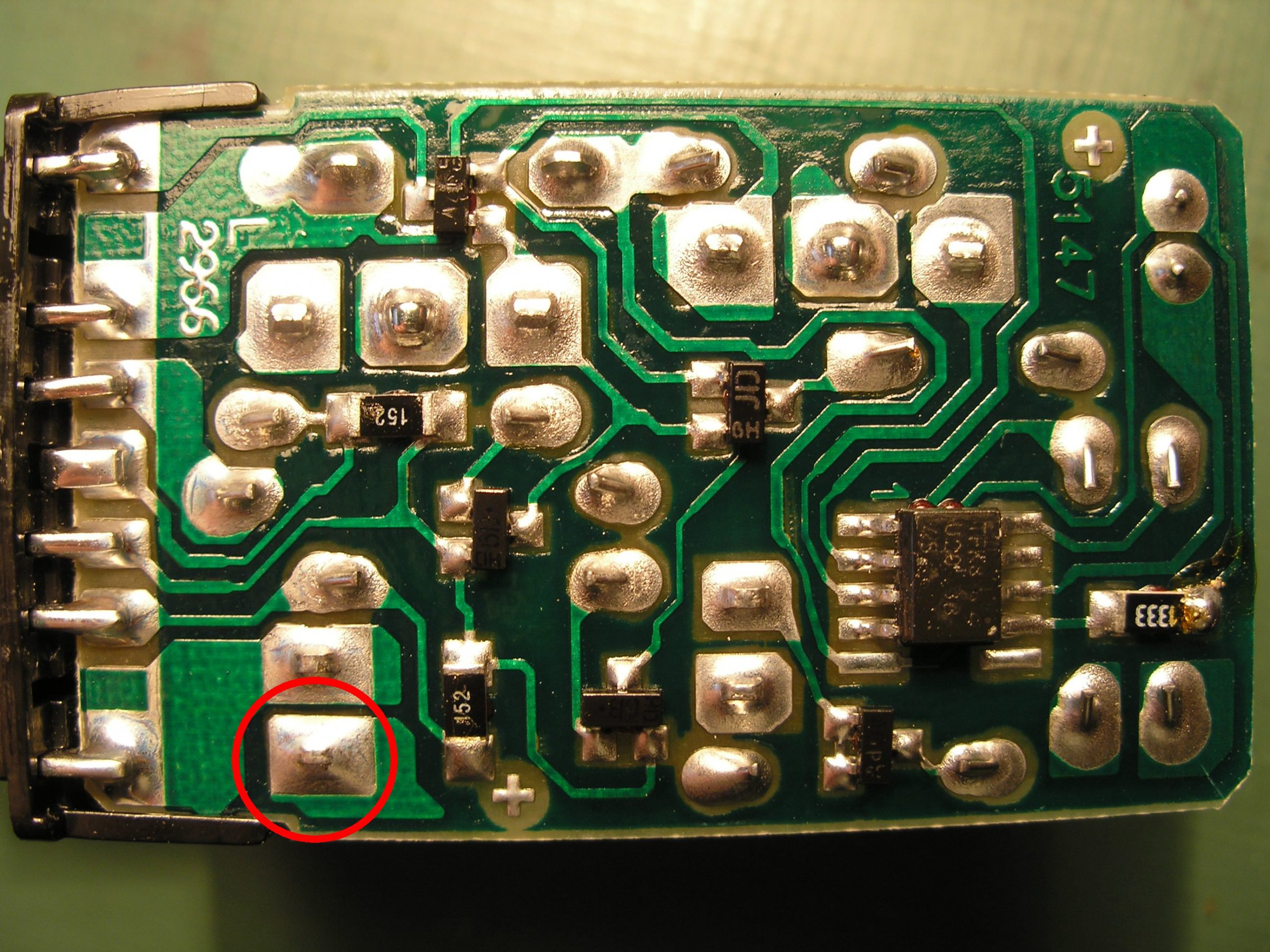

Bei meinem war die eingekreiste Lötstelle defekt. Aber wenn du schon dran bist, löte alle Relais-und Steckeranschlüsse nach.

Wenn es um den 93er geht, dann hinter dem Handschuhfach. Spätere Baujahre weiter unten "über den Füßen" hinter den Sicherungen.

sind gut zu sehen die fotos :top:
die lötstellen sehen doch gut aus, warum funktionieren die nicht :confused:
ich hab ein neues relais beim FOH für kleines geld bekommen
war aber eine ziemliche sucherei :biggrin:
wenn ich im winter lange weile habe, werde ich mal ans nachlöten gehen
so hatte ich mich nicht getraut, wenn es schief geht, blinkt gar nichts mehr :frown:
Sind die großen Lötstellen, auch für Grobmotoriker eine lösbare Aufgabe
