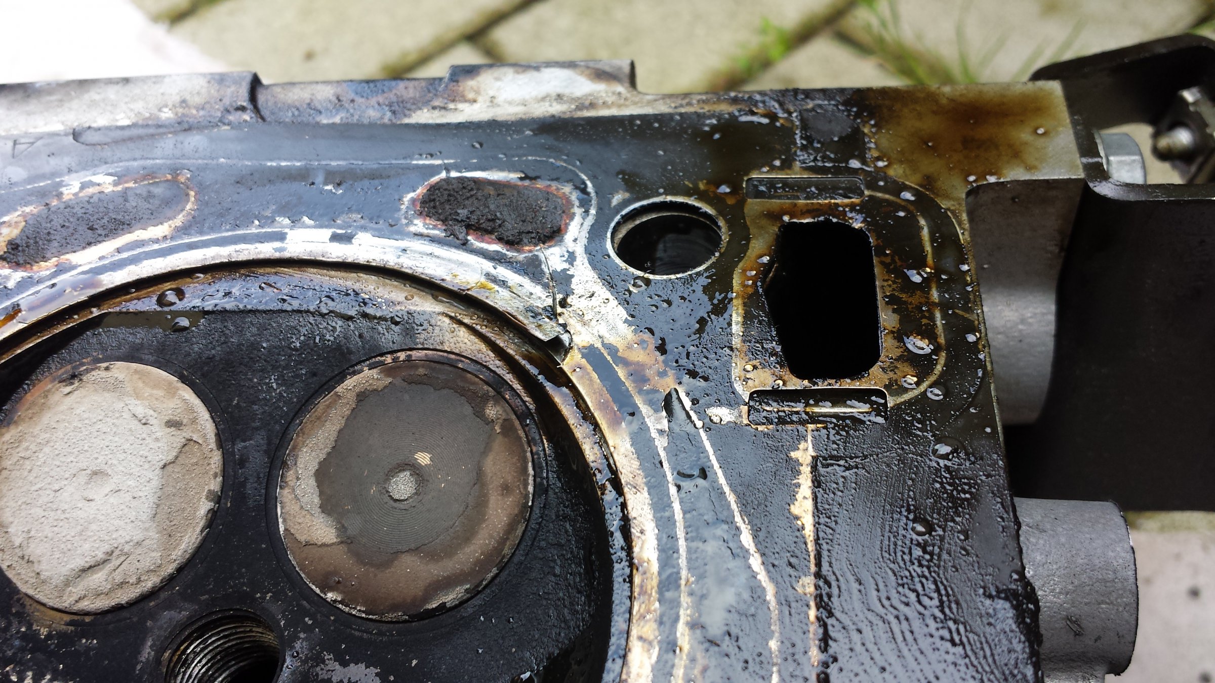

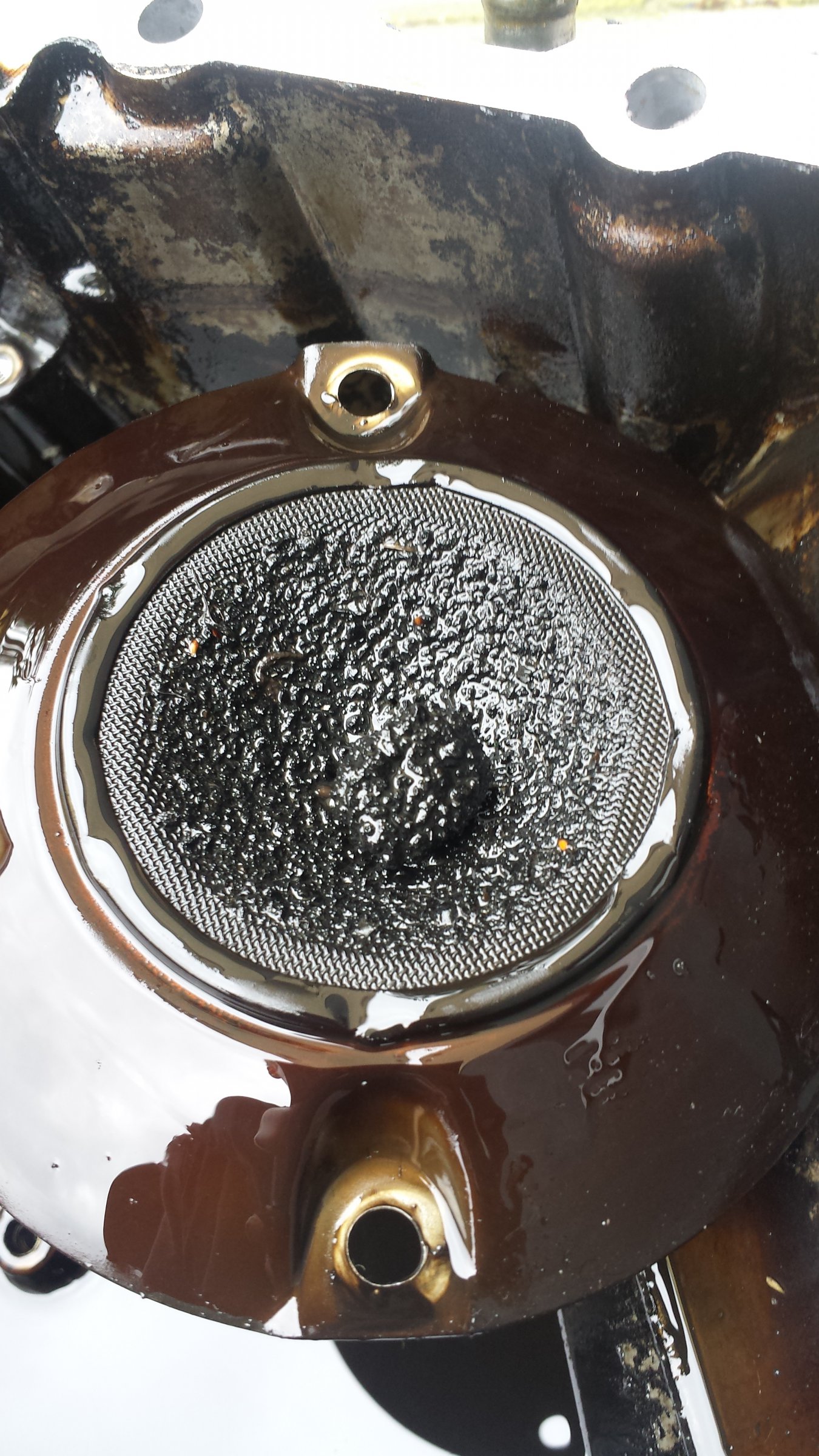

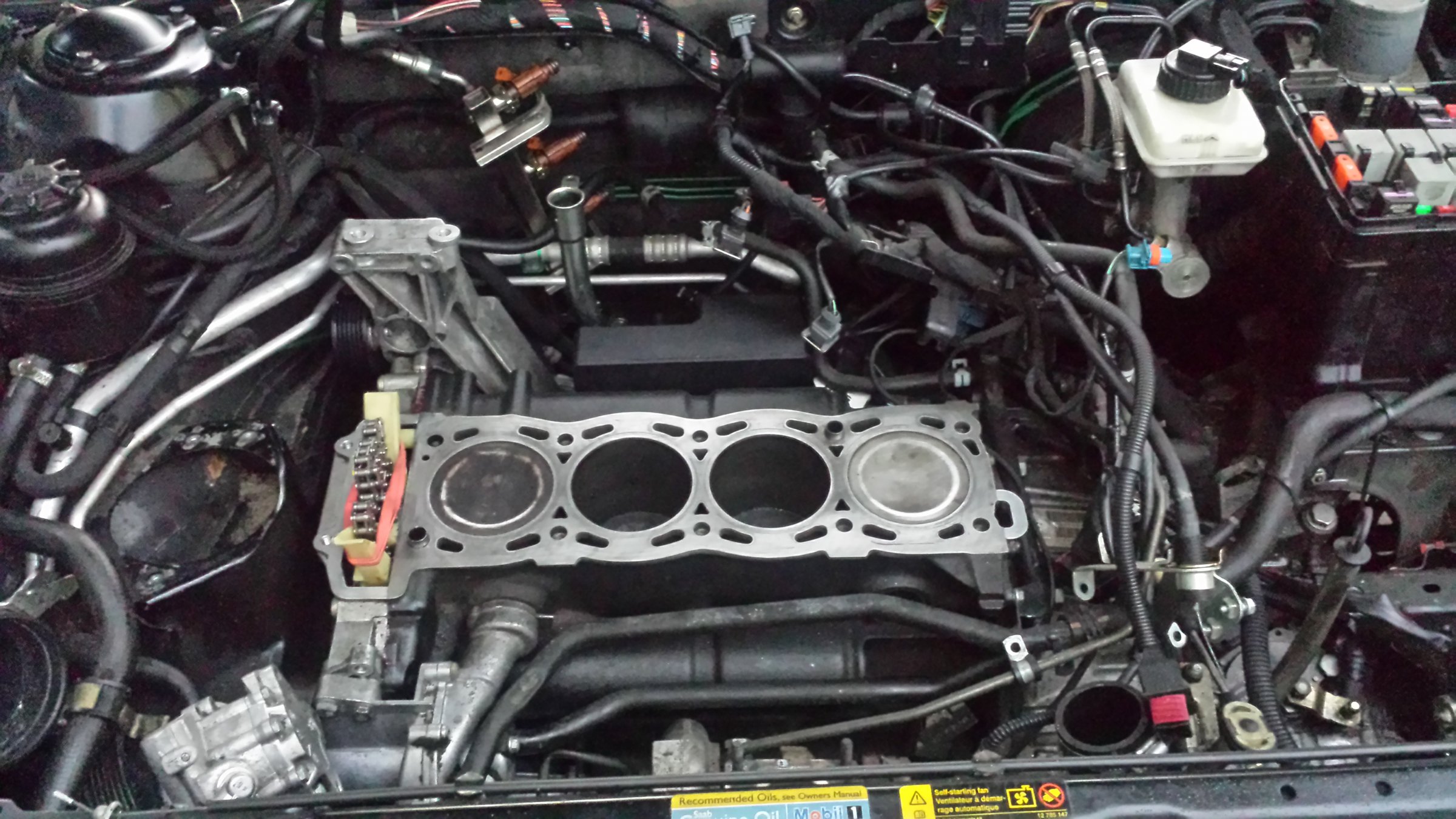

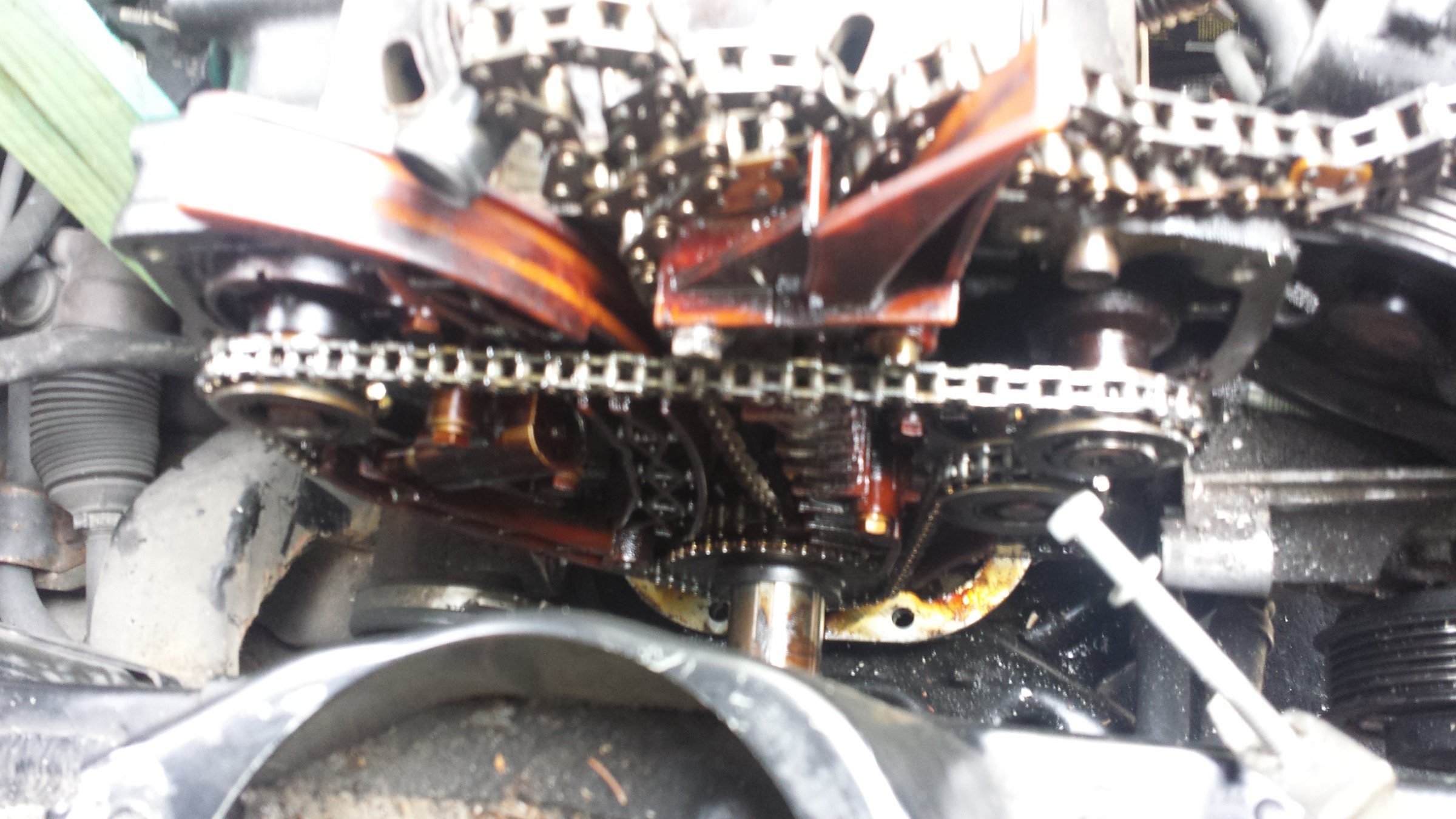

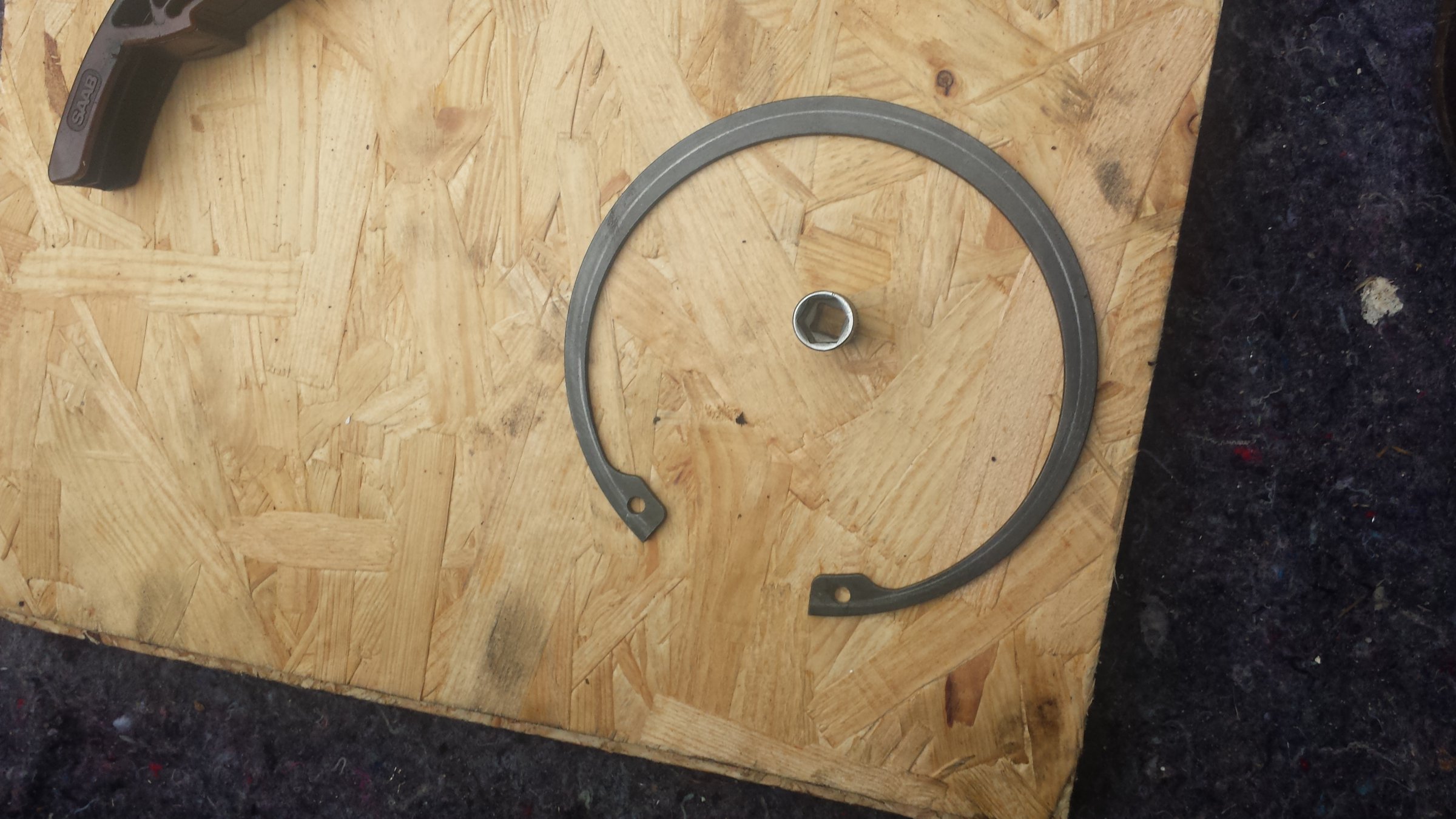

So endlich Zeit gefunden mein Auto wieder fahrbereit zu kriegen. Die Kopfdichtung war am vierten Zylinder zu einem Wasserkanal gerissen (Siehe Bild).Ich habe jetzt ersetzt: Kopfdichtung, Steuerkettensatz,Ölabscheider mit Leitungen, alle umlenkrollen für Keilrippenriemen und den Wasserkühler. Spezialwerkzeug braucht man nur eine große Sprengringzange für den Ölpumpendeckel und ein Drehmomentschlüssel. Für den rest reicht ein normaler Knarrenkasten. Ich habe diese arbeiten auch ohne Hebebühne zu Hause auf meinem privaten Stellplatz gemacht. Einfach mit zwei Wagenhebern den Motor anheben und absenken. Zum Glück musste die Ölwanne ja eh runter denn mein Ölsieb war komplett dicht. Und noch mal vielen Dank an alle aus dem Forum für die Unterstützung.
:eek: das war aber 5 vor 12, so wie das ausschaut. Nicht nur das Sieb, auch die Ablagerungen an den Ventilen sind schon extrem. Ich würde jetzt auf jeden Fall die nächsten 2 bis 3 Ölwechsel auf ca. 3000Km vorziehen um den ganzen gelösten Schmodder auszuspülen. Darf ich fragen was für Öl du fährst? (nein keine Öl- Diskussion.......)
Ich fahre Mobil1 0W40 und mache ca alle 10000KM Ölwechsel. Ich war auch etwas entsetzt als ich den Motor zerlegt hatte.

So unterschiedlich kann es aussehen, das ist ja heftig! Bei meinem Aero mit etwas geringerer Laufleistung waren lediglich zwei Minikrümel am Sieb. Danke für die Fotos.
