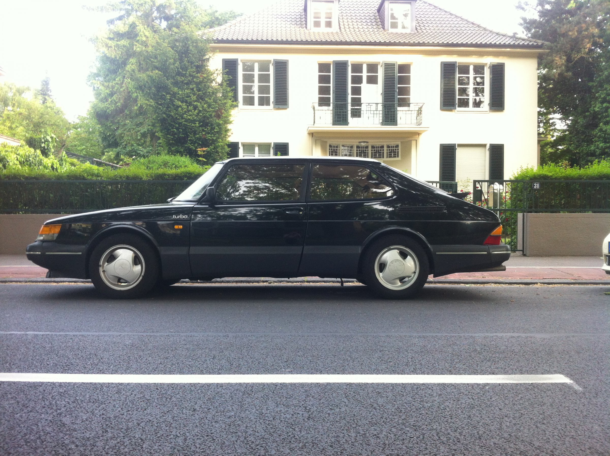

IMG_5747.thumb.JPG.81754e30d17556fc5a3f17171341666e.JPG Und somit: Hallo von mir vielen dank schon einmal für das Geballte Know How auf das man hier zugreifen darf! (PS.: Mein Auto, aber nicht mein Haus, nicht das hier manche sonst was denken :-))

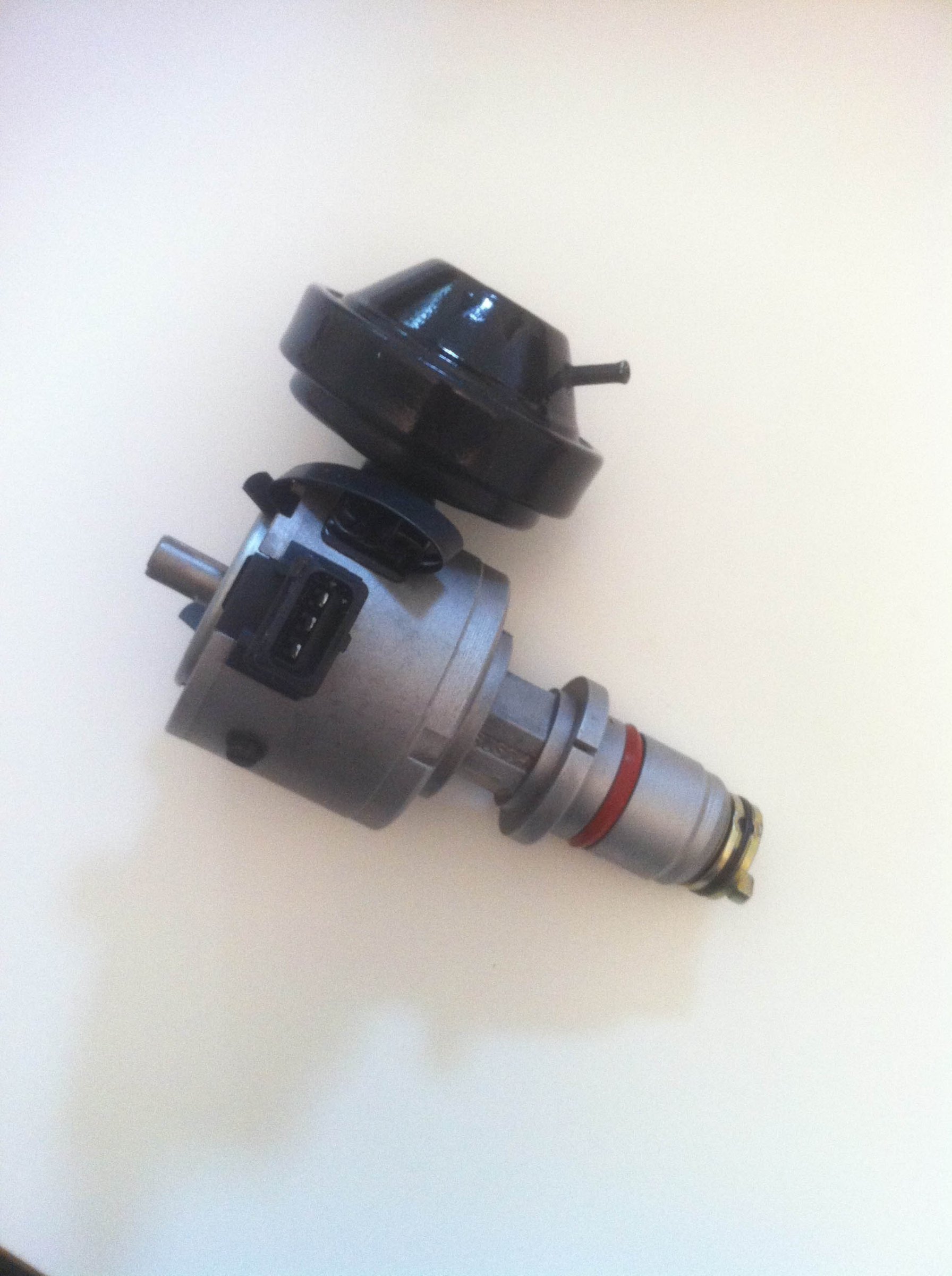

So. Kleiner Ststus-Update. Der saab läuft leider gerade garnicht mehr. Der zündverteiler ist wohl hinüber. Die Halterung für den Hall-Sensor hat leider den Geist aufgegeben und ist so blöd abgebrochen mit der Zeit, das dieser sich so scheinbar auch nicht reparieren lässt. Daher meine Frage, bevor ich fremde Themen damit zuspame: hat jemand eine info wo ich noch einen verteiler mit der Bosch Nr. 0237 507 008 her bekomme? Mit bekannte Vertriebe hatten leider nichts über. Und die weitere Frage: gibt es bei dieser Nummer Alternativen die eingebaut werden könnten? Vielen vielen Dank für Tipps und Infos?
Endnummer 010 passt auch.
Super. Danke. Verdoppelt die Wahrscheinlichkeit, danke.
So. Hier eine kleine Update Runde an dieser Stelle. Ich habe tatsächlich einen Zündverteiler gefunden:
dieser wird hoffentlich im laufe der Woche von meinem Kollegen eingebaut. Er hat sogar die korrekte Endungsnummer 008, wurde generalüberholt in England, liegt seit 5 Minuten auf meinem Schreibtisch, riecht sogar noch nach Farbe und macht mich mega glücklich (ah dieser schöne, Seelenlose kleine Stahlbolzen!).
Danke an dieser Stelle noch einmal an alle die sich meiner angenommen haben! Und direkt wieder eine Frage: Sollte ich direkt einen neuen Verteilerfinger mit einbauen? es ist der Verteiler 0237507008 (diese Nummer kann ich mittlerweile im Schlaf aufsagen!) und wenn ja gibt es Tipps für eine passende Kappe?
Sobald das Teil eingebaut ist, der Saab sich wieder selbstständig bewegen kann, geht es ab zum TÜV und dann gibt es hier an gleicher stelle gute (oder hoffentlich wenigstens okayige) Nachrichten.

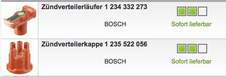

hallo. ich habe mir jetzt für meinen Zündverteiler folgenden Finger und Kappe rausgesucht:
kann mir jemand spontan sagen ob das zu meinem Verteiler mit der Endnummer 008 passt? bin ein wenig verwirrt... In dem Online Saab Teileshop gab es nur "Hausmarken"-Teile. Hatte jedoch die Referenznummer des Boschteils beim "Nachbauteil" in diesem SaabOnlineshop rausgesucht und diese Teile so gefunden. Es wurde ja immer nahe gelegt die original Bosch ware zu kaufen. Möchte nur nix falsches bestellen uns somit die Geduld meines Schraubers auf eine noch härtere Probe stellen....Vielen Dank!
