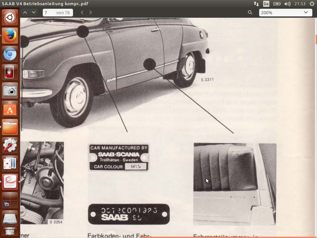

So heute beim TÜV gewesen und 209 Euro für Hauptuntersuchung und Oltimergutachten bezahlt. Der Prüfer war total begeistert vom Zustand meines 96er, insbesondere von der absoluten Rostfreiheit. Ein kleines Problem - er hat vergeblich nach der Fahrgestellnummer gesucht - nicht das Typenschild im Motorraum, sondern nach einer eingeschlagenen. Gibt es die im 96er, Bj. 62? Und wo sitzt sie.

Nummer sitzt üblicherweise fahrerseitig im Blech der Rückbank.Bildschirmfotovom2014-10-16215337.thumb.png.3d9debf7240030623574578741cec473.png

Nummer sitzt üblicherweise fahrerseitig im Blech der Rückbank.[ATTACH]82838[/ATTACH]
Danke, schau mal genau nach, wenn ich in den nächsten Wochen die Innenausstattung erneure (Stoff ist schon bestellt). Hoffe, die Nummer sitzt dort auch beim älteren 96er und nicht nur beim V4 und ist keinem früheren Blechaustausch zum Opfer gefallen!
Die brauchst Du nicht zu suchen, die ist nirgends eingeschlagen, das kam erst zum Modelljahr 1963. Um solchen Ärger zu vermeiden, solltest Du sie aber doch einschlagen (lassen), am Besten im Motorraum, da wird sie am häufigsten gesucht
