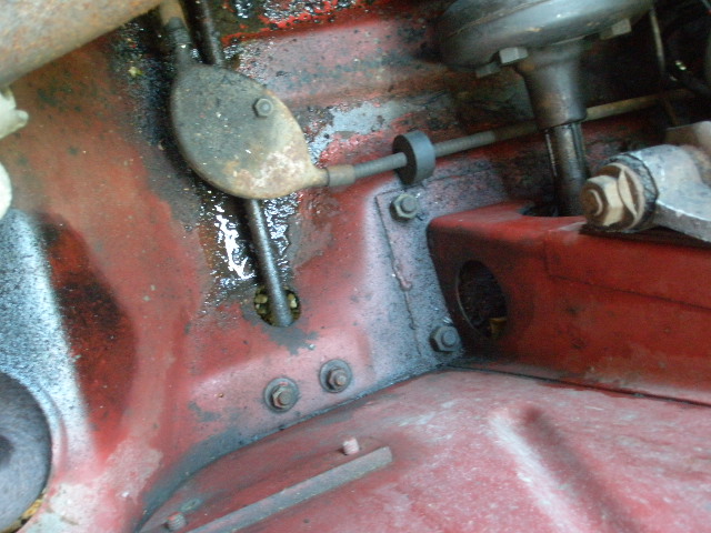

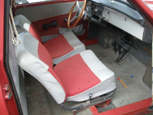

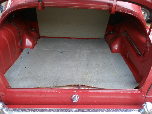

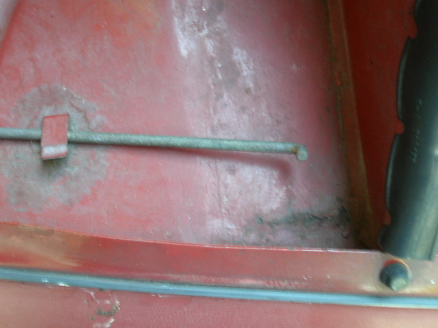

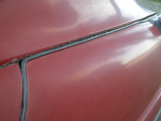

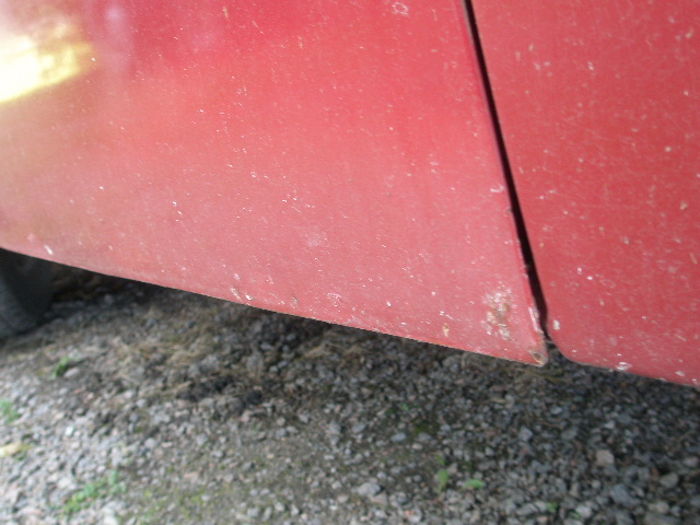

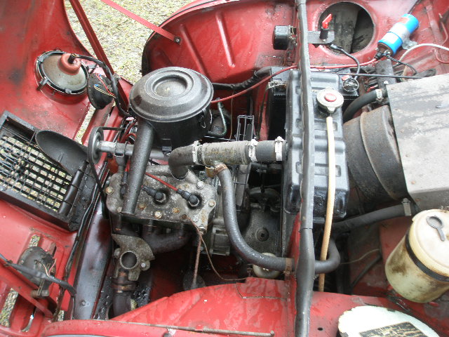

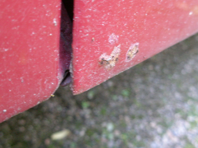

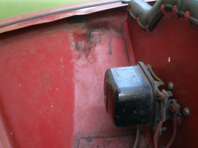

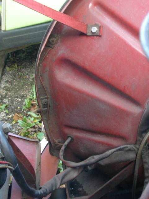

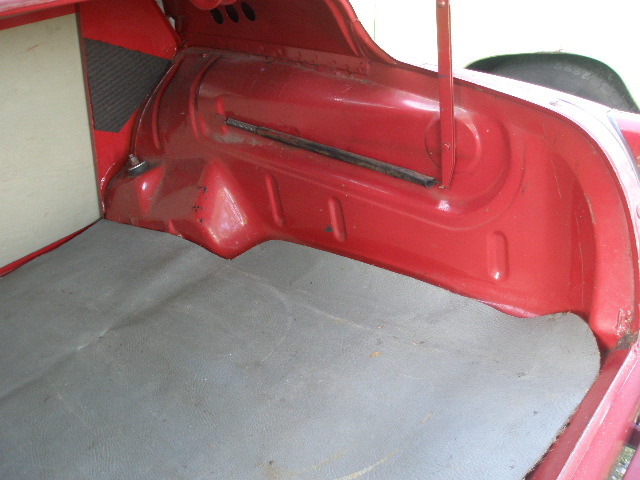

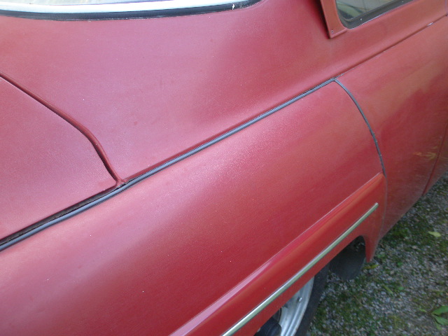

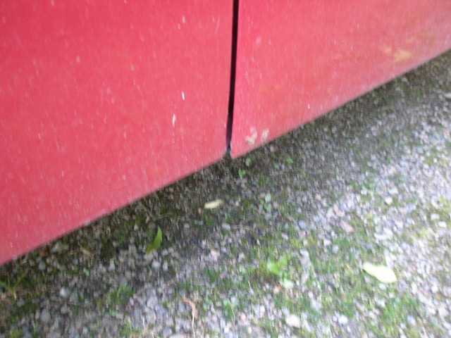

und hier die angekündigten Fotos:
und ein weiteres Fotos (wg. Beschränkung auf 10 Dateien):
So, habe noch mehr Fotos - leider muss ich die erst suchen (blödes iPad zeigt nur noch die Dateinnamen aber nicht mehr die Fotos an).
Bin gespannt auf eure Bewertungen und wäre toll, wenn mich die Experten hier eng begleiten könnten bei meiner Suche.
So hat geklappt, hoffe die Bilder vermitteln einen einigermaßen Eindruck von dem Auto.

Zumindest an der Türen sieht das schon etwas mehr als nur Rost-Ansatz aus, aber ohne grossen Aufwand zu reparieren.

Mindestens die Türen haben an den gezeigten Stellen Handlungsbedarf. Die sind durch gerostet, der Rost kommt von innen vom Falz her.
Auf den Bildern kann man es schlecht erkennen, aber es sieht so aus, daß im Motorraum neben der Kühlerquertraverse auch Handlungsbedarf lauert. Wie es im Radkasten und am Unterboden aussieht, kann man nicht sehen. Die hinteren Kotflügel lassen an der Oberkante / Karosse auch erahnen, daß sich die braune Pest da schon eingenistet hat (übliche Stellen). Wenn dort was ist, ist an anderen, hier nicht sichtbaren Stellen die Wahrscheinlichkeit hoch, daß noch mehr zu tun ist.
Aber alles in allem eine gute Basis, wenn die Technik auch gut ist. Ohne Arbeiten wird man aber nicht weit kommen.

Nach einem "Rundum-Sorglos-Paket" schauen die Fotos nicht unbedingt aus. Vermutlich aber eine recht brauchbare Basis zum Herrichten.
Allerdings entnehme ich Deinen Posts, dass Du selber relativ wenig Ahnung von Technik hast und vermutlich nicht selbst schraubst/schweißt?
Ich weiß ja nicht, was der Wagen kosten soll, aber wenn Du auf die Arbeit eines professionellen Spenglers/ Lackierers angewiesen bist, kann das schon mal schnell den halben Marktwert ( oder mehr ) eines Zweitakters ausmachen...

Für einen 2-Takter ist er ungewöhnlich preiswert. Was auffällt, sind drei verschiedene Farbtöne auf der rechten Fzg.-Seite
(gleich auf dem ersten Bild von vorne rechts sichtbar).
