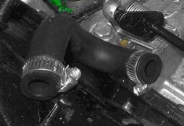

Weiß jemand zufällig, wo man den kurzen Entlüftungsschlauch von senkrechten Anschluss der Vergaserzwischenplatte ( Solex Vergaser ) zum linken Ventildeckel ( siehe Foto ) bekommt?
Bei meinem ´79er wurde der offenbar mal durch ein gerades Schlauchstück ersetzt, das aber natürlich komplett abgeknickt war und meines Erachtens so keinerlei Funktion hatte. Ich habe jetzt vorerst mal einen langen Schlauch eingebaut, den ich in akzeptablem Radius verlegen konnte. Nur ausschauen tut das jetzt nicht sonderlich toll...
Das Problem ist, dass das Ding quasi 2x in sich gebogen bzw. gedreht ist...
Ich suche auch seit einem Jahr und habe bislang keine brauchbare Alternative finden können :mad:

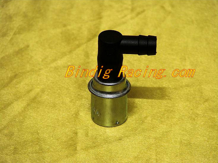

ich glaube die stutzen waren alle gleich, der kleine aber feine unterschied war das loch im V-Deckel, ich meine das es (? beim 6zyl u den V4 essex sowie 17 HC???) so ein ventildeckelentlüftungsventil--> ( ;-) noch aus der lehrzeit hängengeblieben :tongue:) gab.
meist in verbindung mit diesem Teil...KLICK.

Kurzer Erfahrungsbericht:
Der Schlauch von Motomobil passt bei meinem ´79 GLsuper vom Durchmesser her gerade mal so eben drauf ( ist aber recht elastisch, insofern kein Problem ). Das größere Problem ist, dass er sehr sehr kurz ist. Mit Schlauchschellen gesichert sollte es wohl funktionieren. Wirklich ideal ist es leider nicht...
Hm, du hast auch den richtigen für den Registervergaser bestellt?
Der für den Einzel ist anders. Kann sein, daß es ungefähr paßt, aber es gibt leichte Unterschiede in Form und Länge.

und hier für die sportentlüfter...:tongue: mit diesen V-Deckelchen:ciao:
