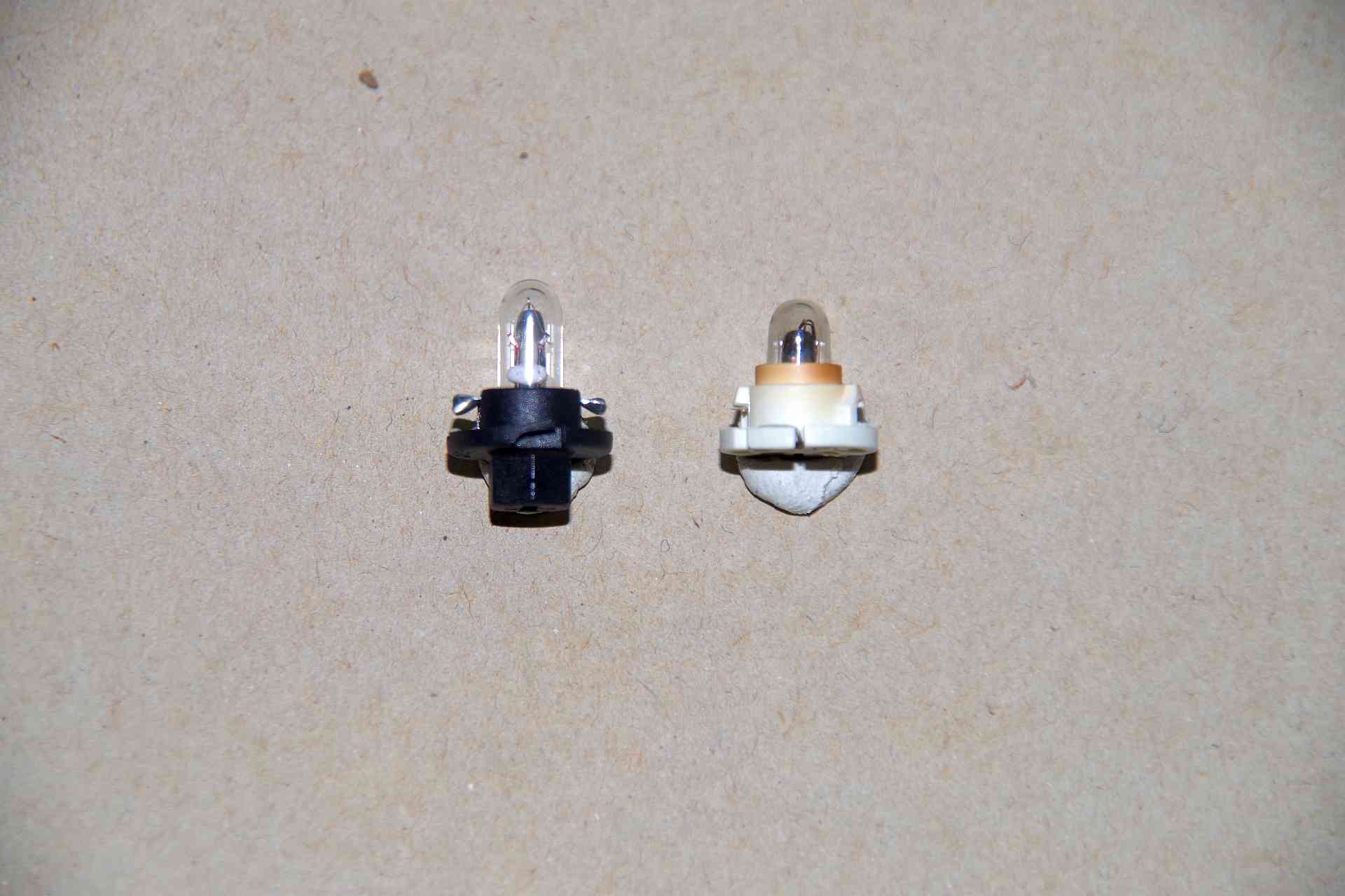

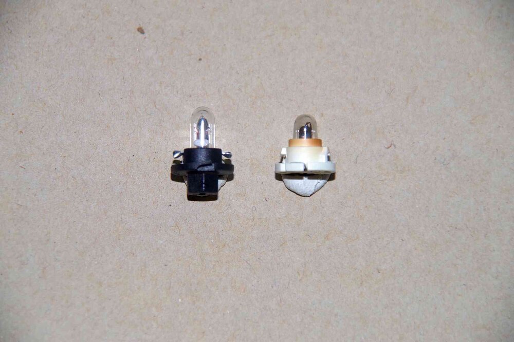

Diese HRQ-Sockel scheinen ja einigermaßen exotisch zu sein (und „autolampen24“ gibt`s wohl nicht mehr).
Der offensichtliche Unterschied zu gebräuchlicheren BX8.4d-Sockeln ist der um `nen halben Millimeter dickere Sockel und die „Klemmfüßchen“ aus Metall, die laden 1,5mm weiter aus.
Der Sockel paßt trotzdem durch das Loch in der Platine, und die Füßchen lassen sich mit vorsichtigem Dremel-Einsatz anpassen.
Gibt es technische Argumente dagegen, z.b. Leiterbahnen auf der anderen Platinenseite die durch die Metallfüße beschädigt/ kurzgeschlossen werden könnten? Oder kann das als Bastel-Alternative so stehen bleiben.
Bei mir war der Grund jetzt nicht unbedingt der Preis für die HRQs, eher die Verfügbarkeit. Ein Schächtelchen mit den BXen lag noch in der Lampenkiste.
Und zumindest die rechten Tasten des SID sind jetzt wieder beleuchtet (9-3, `01). :dontknow:
