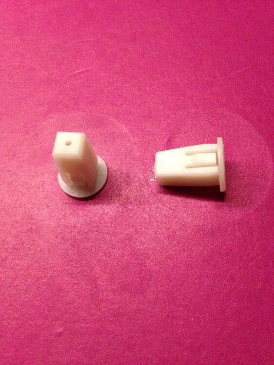

Ich stand bei der Montage der Beplankung vor dem Problem, dass ich diese Spreizmuttern aus Kunststoff gesucht habe, die in den Türen bzw. Kotflügeln und hinteren Seitenteilen gesteckt werden um die Montageleisten der Beplankung zu halten.
Nun habe ich diese bei BMW gefunden, Lagerware für 24 Cent das Stück!
Artikelnummer 07 14 6 976 114
Passt perfekt, wie dafür gemacht!

Laut Feedback hier im Forum soll auch ein Plastik-Pömpel / Dübel von VW passen. Bestellnummer bei VW ist N90821401. Unter anderm auch via Ebay erhältlich.
