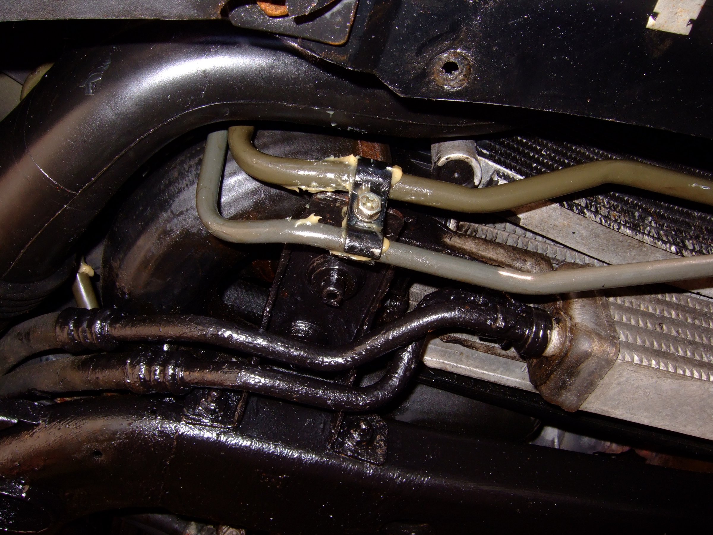

Jeweils ein Bild von den besagten Stellen wäre toll, damit man sich seine eigenen Rohre anschauen kann...

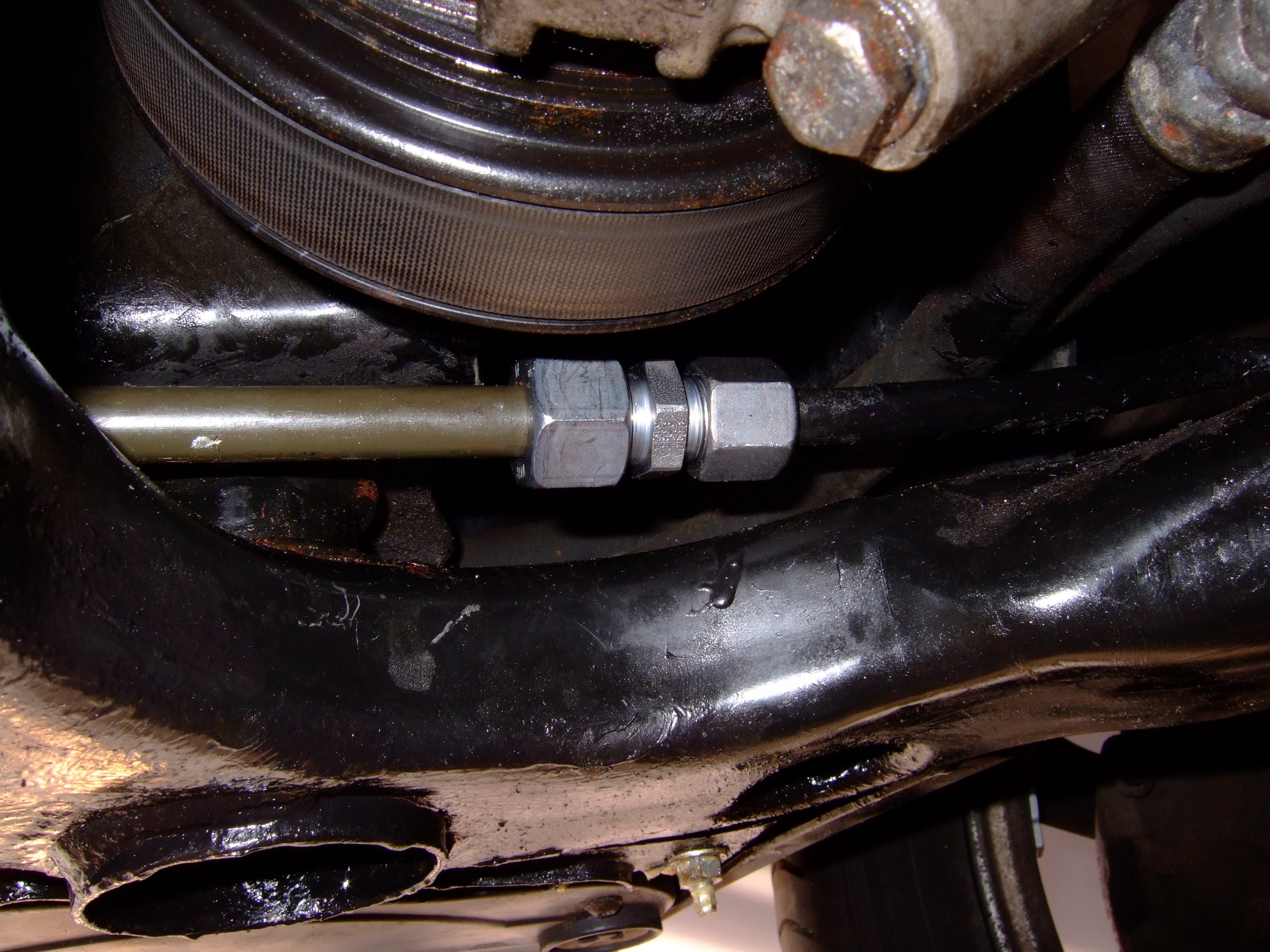

Hier schon die neue Servoleitung
2014_0828_172504.thumb.JPG.0716c0fe5e260777edd09a6659c19422.JPG 2014_0828_172513.thumb.JPG.f2b940c3618cc7fc9250eea6162ad08a.JPG
und die Verbindung zur alten

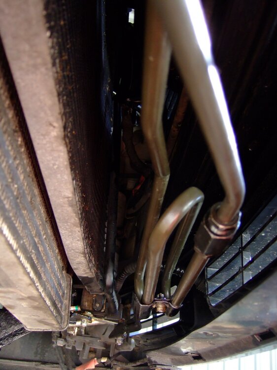

auf die Servoleitung gebracht, die original ja so aussieht: http://www.saab-parts.eu/saab-5058532-Kuehlschlange-Servolenkung-9-5-1998-2010- ...

Also die Klimaleitung sitzt dahinter,die ist bereits neu.Bei den Bildern von Patapaya sieht das ander aus,als bei meinem.Die beschädigte Leitung sitzt,wenn man patapayas Bild 1 nimmt,auf dem Rahmen wo auch der Halter für die Kühler sitzt.Bei mir sitzt auch der Ölkühler weiter hinten,richtung diesem dicken Rahmen.

Ein Foto muß her...:smile:

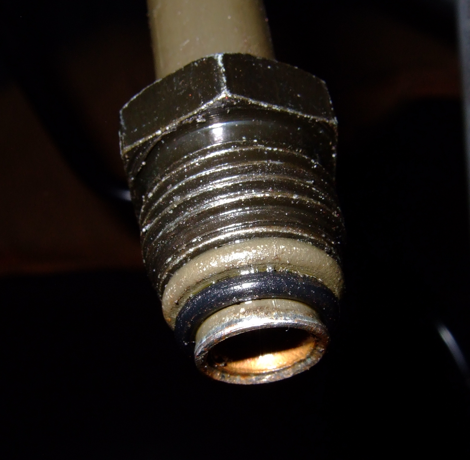

Aber dieses neue Teil endet, anders als das alte, mit einem Außengewinde
zum Anschluss an den hinteren Teil der Leitung, die weiter zum Lenkgetriebe führt. Letztere hat aber auch ein Außengewinde, allerdings hat das eine Rohr einen Durchmesser von 10 mm, das andere von 12 mm, so dass man eine Muffe bds. mit Innengewinde unterschiedlichen Durchmessers bräuchte, um beide direkt miteinander verbinden zu können. Genau so eine Muffe ist auch in der neuen Druckleitung verbaut:
jedoch ist sie einzeln nirgendwo zu bekommen, weder habe ich sie im Internet gefunden, noch bei den örtlichen Hydraulikfirmen.

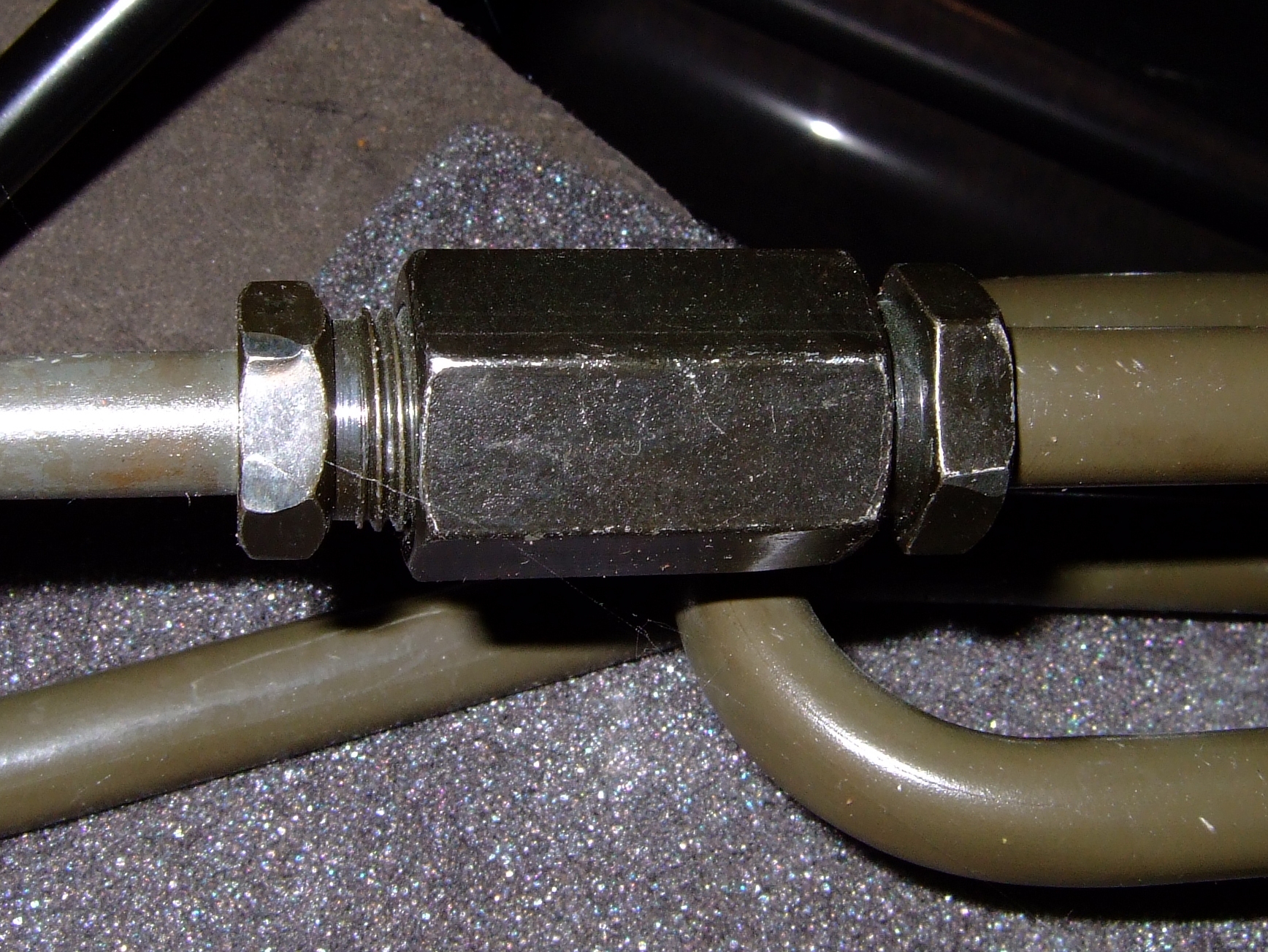

Also habe ich von beiden Leitungen das letzte Stück mit dem Außengewinde abgetrennt und beide Rohre mit der ebenfalls oben verlinkten Schneidrohrmuffe von saab-parts.eu verbunden:
