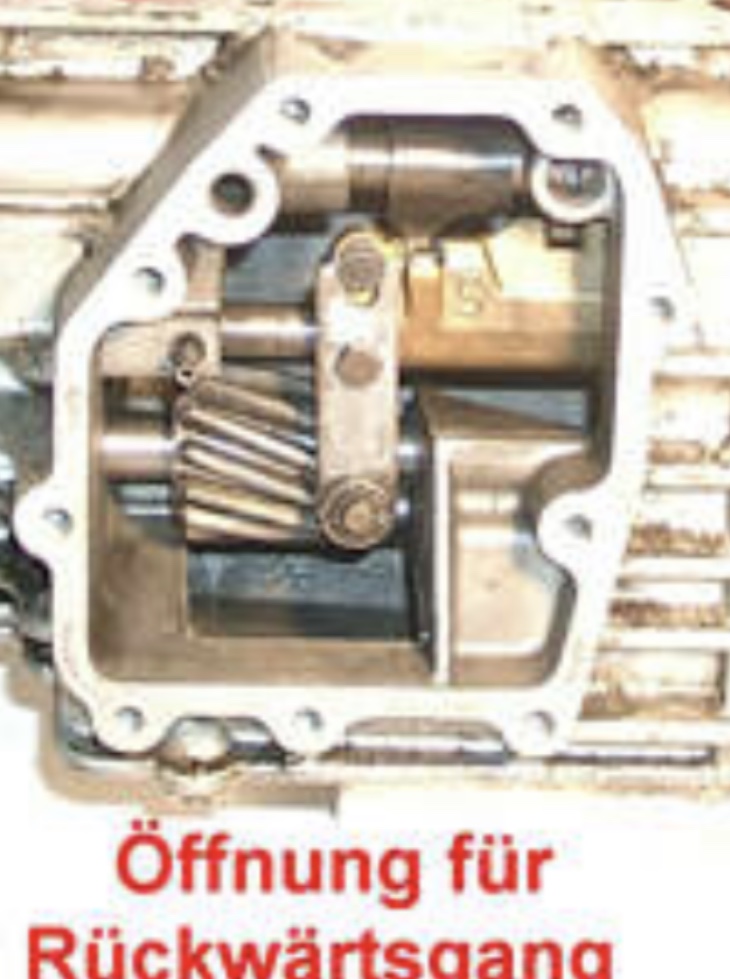

Aufm Foto rechts aussen sieht man das eine abgewetzte RW-Gang Zahnrad,
das andere, (nicht sichtbare), wird beim Rückwärtsgangeinlegen drübergeschoben.
Wenn beide, (z.B. durch längeres Fahren mit schlecht trennender/defekter Kupplung, wenn's z.B. beim RW-Gangeinlegen kracht), abgewetzt sind, kommt's zum Rausspringen des RW-Ganges...

http://img.photobucket.com/albums/v164/obsi2000/RWgang-Synchronfeder-600.jpg
Kupplung trennt sauber?
Motorlager ausgelutscht?
Silentblock aufgelöst/mürbe?
Ritzel fertig? (kann man über den kleinen Seitendeckel erkennen)
Schaltkulisse sauber justiert? (Evtl. hat sich der Sperrstift vom ZS verkeilt, weil Feder gebrochen o.ä.)
Einen "kapitalen" Schaden würde ich mal ausschließen, falls nur der RWG rausspringt und sich sonst alles ohne Geräusche weich schalten lässt...

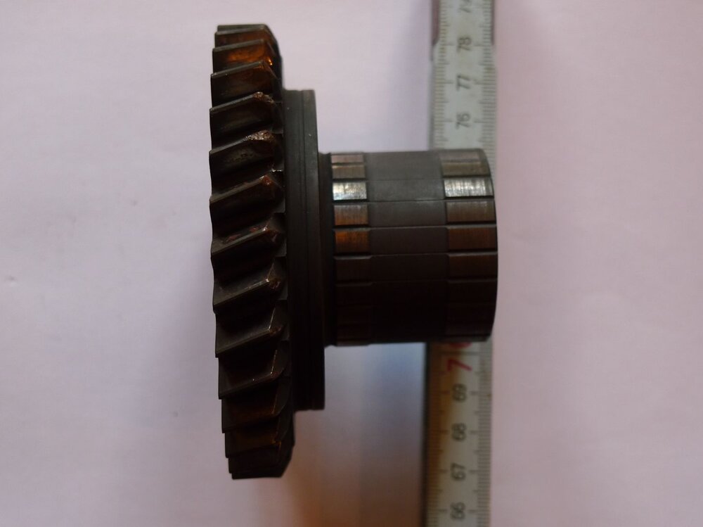

ja das sind immer 2 Räder sonst ist es doch kein Getriebe! Das Rückwärtsgengrad auf der Hauptwelle ist aber, soweit ich das auf Deinem Bild erkenne, mit dem des ersten Ganges in einem Stück, das wäre von der Fertigung so bei ca. 350 Euro/Stück und das Gegenrad des ersten Ganges bräuchte man dann auch noch! Da kann man ja gleich alle Räder neu fertigen lassen. Das Schieberad wird aber komplett über dieses Rad geschoben, damit sind die noch guten Zahnbereiche des Hauptwellenrades im Eingriff. Wenn das Schieberad verschlissen ist ist die Zahnüberdeckung zu gering, die gerundeten Bereiche der Räder kämmen und drücken diese wieder auseinander, was als Ergebnis das Rausspringen des Ganges ergibt. Mache einmal ein Bild das das Schieberad bei eingelegtem R-Gang in Verbindung mit dem Hauptwellenrad zeigt, dann sehen alle (so Du das Bild hier einstellst) wie gross die Überdeckung der Räder ist.

Wenn das so wäre, würde bei eingelegtem RW-Gang das Getriebe blockieren. Das Schaltritzel soll ja die Drehrichtung der Hauptwelle in Richtung Differential gegenüber der sonstigen Drehrichtung umkehren. Dem stünde dann die normale Drehrichtung des 1.Ganges entgegen. Das RW-Gangrad der Hauptwelle läuft frei im 1.Gangrad. Besser gesagt, das 1.Gangrad läuft frei auf dem RW-Gangrad-Stummel, das mit einer Innenverzahnung auf der Hauptwelle festsitzt.
Stimmt das Gerd?
Hier ein Bild des RW-Gangrades der Hauptwelle:

Das ist auf dem Foto in #3 nicht zu erkennen und ich hatte das Getriebe leider nicht mit in der Arbeit um es zu verifizieren. Allerdings würde ich mir wenn ich das R-Gangrad tausche das Rad vom 1. Gang schon genau ansehen ob die Lager-/Laufflächen noch i.O. sind. Dann ist zu überlegen ob nicht doch weitere Räder fällig sind.

Kann ich dieses Ritzel tauschen - vom Seitendeckel aus - ohne eine Getrieberevision ? Das scheint so zu sein. Die Einheit an der ich das machen muss sogar ausgebaut ... Spezialwerkzeug erforderlich ? Danke ...
