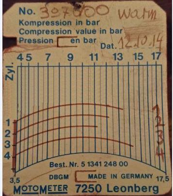

Kompression - was sagt man dazu?
Lustiges Kompressionsdiagramm.
Schonmal gesehen? :tongue:
13 - 12 - 11 - 14
900 "i" MY 89 16 V
Nuja, nicht so ungwöhnlich, oder? Das von meinem Anni sieht nicht besser aus...400tkm ist halt nicht neu.
Der 14er wundert mich. Eigentlich höher, als die Neu-Kompression...
Und alle schön mit 1 bar Abstand :biggrin:
Schöne Orgelpfeife ;-). Da steht aber auch was von warm, deshalb sind die 14 bar nicht ungewöhnlich. Möglicherweise wird die Abdichung auch mit dem Alter mal besser, wenn die Hohnriefen nur noch "eine Ahnung" sind und sonst alles optimal eingeschliffen ist.
Ordentlich Ablagerungen auf dem Kolben... Wasser lässt sich auch nicht komprimieren :tongue:
Mich würde der Unterschied von 3 bar zwischen bestem und schlechtesten Zylinder mehr beunruhigen als die absolute Höhe des höchsten Drucks mich freuen würde. Kompressionsverlust bedeutet Undichtigkeit im Zylinder, ein Idealmotor hat die gleiche Kompression auf allen Zylindern, die absolute Höhe ist nicht sehr relevant.
Wann ist das Meßgerät zuletzt geeicht worden?
Abgesehen davon, dass ich nichts von Freude über dieses Ergebnis geschrieben habe (auch nicht über die 14 bar), ist mir eigentlich schonklar, dass der Idealmotor gleiche Kompression auf allen 4en hat.
Das Meßgerät ist in Ordnung.
Eine Eichung für so ein Schätzeisen ist nicht relevant. Wenn es abweicht, egal wohin, wird es das für alle Zylinder gleich tun. Und 3 Bar Unterschied sind auch nicht die Welt, das äußert sich allenfalls in unrunderem Lauf den nur feinfühlige Zeitgenossen feststellen.
So lange er nicht übermäßig Öl verbraucht, gehen die Werte m.W.n. in Ordnung. Es gibt übrigens Motorenbauer, die bei einer Revision (von Turbomotoren) auf den beiden mittleren Töpfen absichtlich auf minimal größere Toleranzen setzen. Stammt wohl noch aus der "Erfahrungszeit" der 201-Turbos und deren dortige thermische Problematik. Da es hier aber ein Sauger ist, wird es sich um gewöhnlichen Verschleiß handeln...
Fahren tut der Wagen noch gut. Im Standgas auf Benzin etwas unruhig, auf LPG deutlich ruhiger...beim Fahren nicht unruhig.
13 - 12 - 11 - 14
900 "i" MY 89 16 V
warst du beim messen dabei oder nur eine karte die du gefunden hast?
Nein, nein, ich war selber dabei....
Ist aber eh egal, es ging hier mehr um den Unterschied von 1 bar zwischen den Zylindern jeweils, was ich erstaunlich fand.
Hatte natürlich nicht gehofft, dass was vernünftiges bei rauskommt.....daher lieber dicht machen, wird eh nur zerredet.
