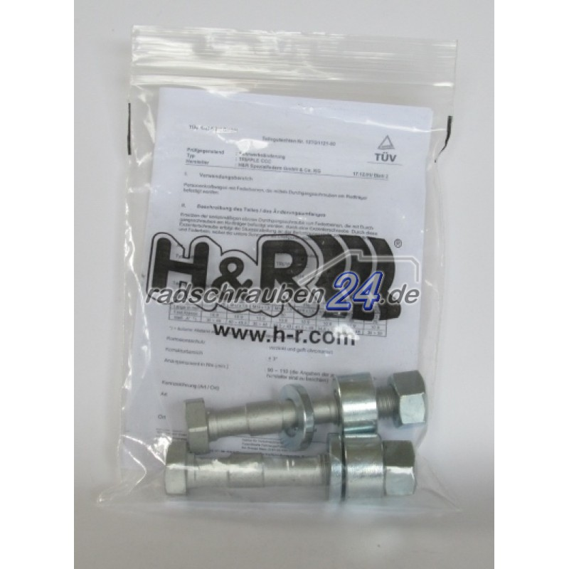

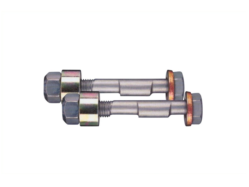

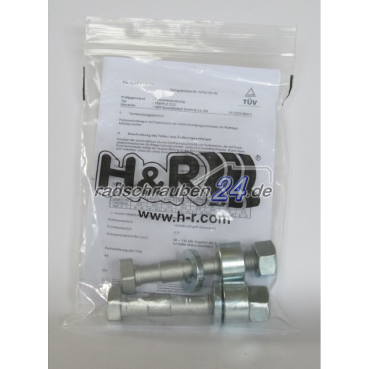

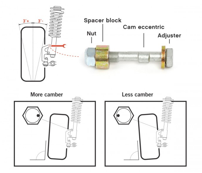

Mit den Originalschrauben ist diese Aussage richtig. Es gibt aber auch Exzenterschrauben von H&R mit TÜV. Die Kosten belaufen sich auf ca.40€ für 2St. Je Seite wird 1 St. benötigt.
Mit diesen Schrauben, kann man dann auch an der VA den Sturz einstellen. Wer also kurz vor einer Achsvermessung steht und der Betroffene schon weiß, das er an der VA ein Problem mit dem Sturz durch Tieferlegung hat, wäre es doch sinnvoll diese Schrauben schon im Voraus einzusetzen. Man muß dann natürlich vorher auch dem KFZ-Mechaniker seines Vetrauens(insofern es den gibt) sagen, das solche Exzenterschrauben verbaut sind und was er damit machen kann. :smile:

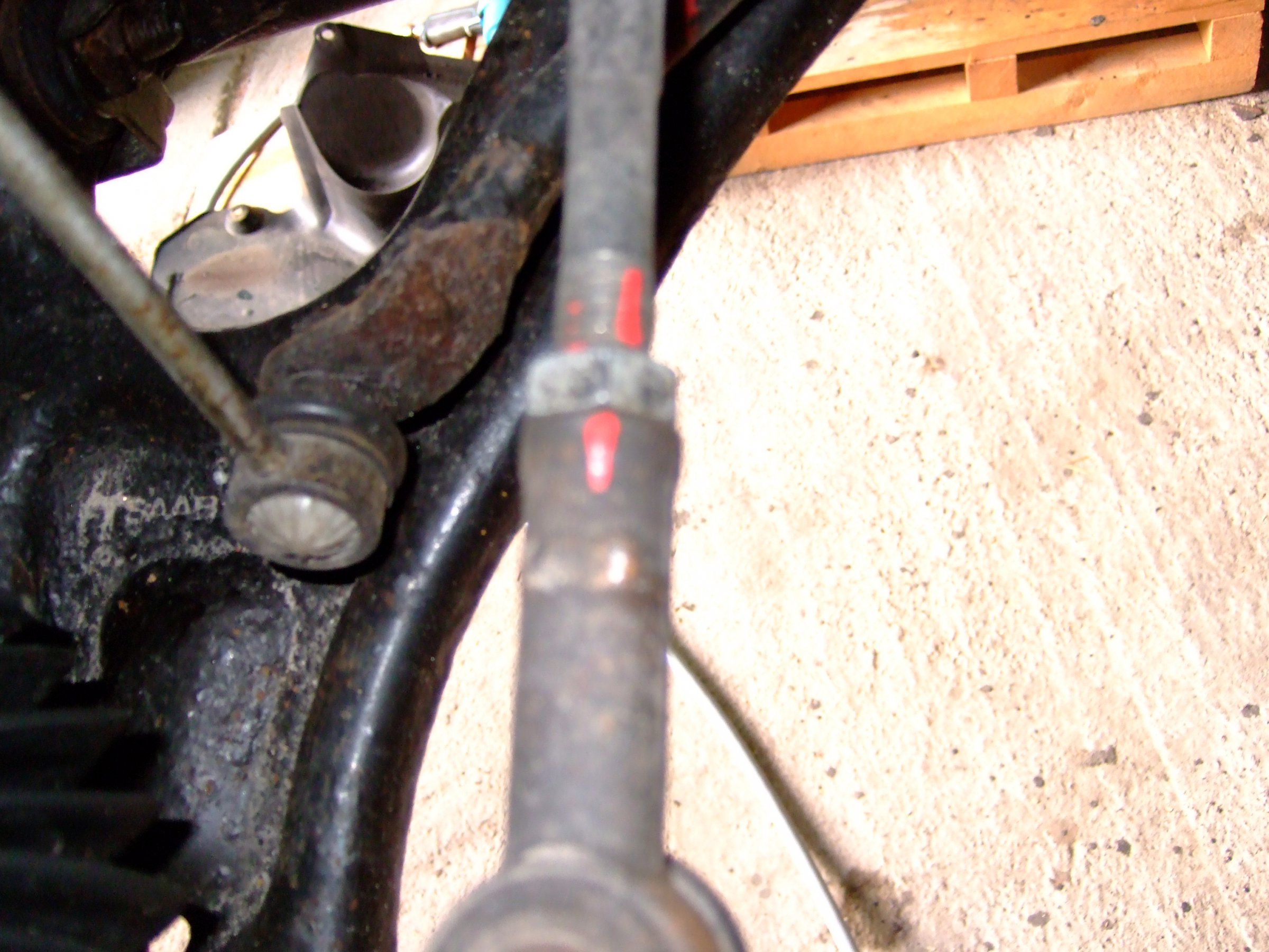

so nachstellen, dass das Lenkrad gerade steht. Beim 9-5 ist die Drehrichtung durch die Kontermutter selbsterklärend. Dabei reichen meist schon 1/16 Umdrehung!
[ATTACH]84808[/ATTACH]
... und ich dachte immer, dass man Spurstangenköpfe nur eine gerade Anzahl (also ein Vielfaches von 360°) weiter drauf bzw. weiter raus schrauben darf. Wenn man den nur einen Bruchteil dreht, sitzt er doch auch schief im Gegenstück, oder?
Beim verstellen dreht man die Spurstange nicht den Spurstangenkopf. Die Spurstange hat am Lenkgetriebe ein Kugelgelenk und auf der anderen Seite das Gewinde. Man dreht also die Stange in der Kugelpfanne und das Gewinde schraubt sich am Kopf rein oder raus und zieht/drückt die Räder in eine andere Position.

(5) ist die Spurstange, am linken Ende mit dem Kugelgelenk. Rechts ein Gewinde, das mit der Kontermutter (6) in den Spurstangenkopf (12) geht.
