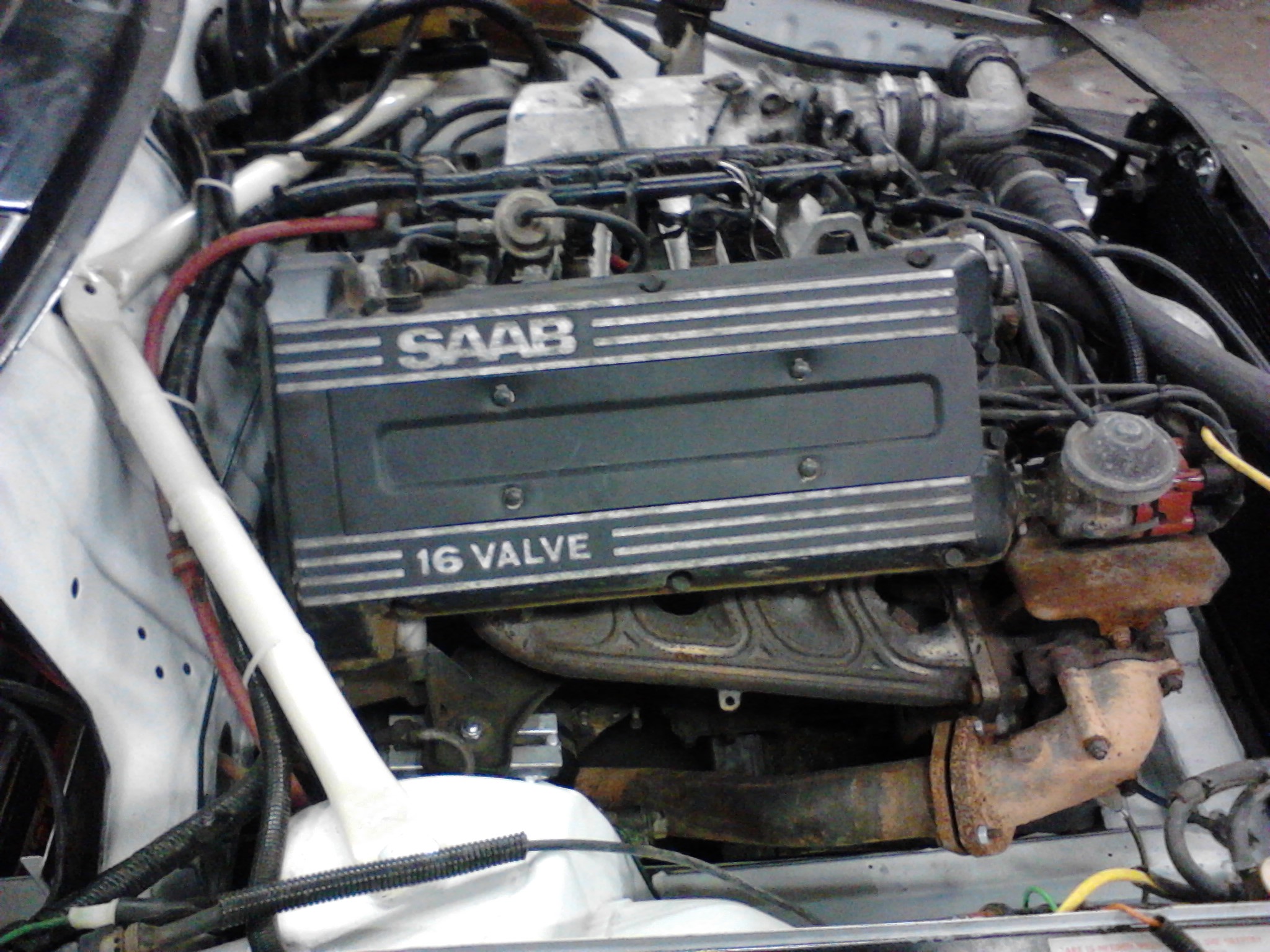

Domstrebe beim 9o1 bringt nur was, falls knallhartes Rennstreckenfahrwerk verbaut. :mad: und auch dann nur, falls Domstrebe über Spritzwand gelagert/bemufft wird… Aber für die Eisdiele gibt das schon was her :smile:
...machst Du vor der Eisdiele immer die Motorhaube auf?

...mann bedenke dass die Domstrebe "im Auto" weitergeht und auf dem Überrollbügel auf Säule-A abstützt ;-)
