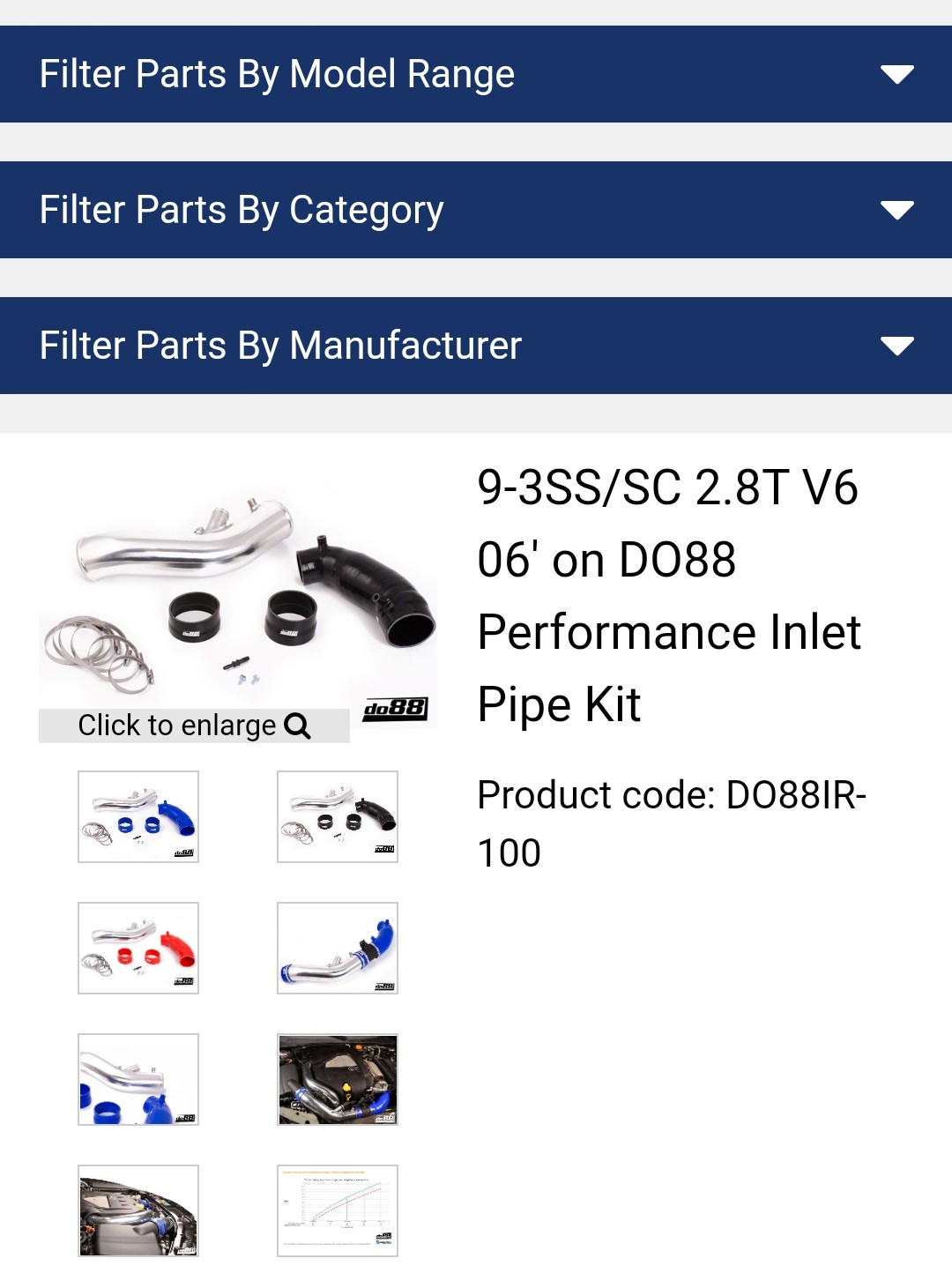

Jemand Erfahrungen damit?
LG
L.
LG
L.
Hat einige Gewebeeinlagen mehr zu bieten als die Originalschläuche und passen genau.

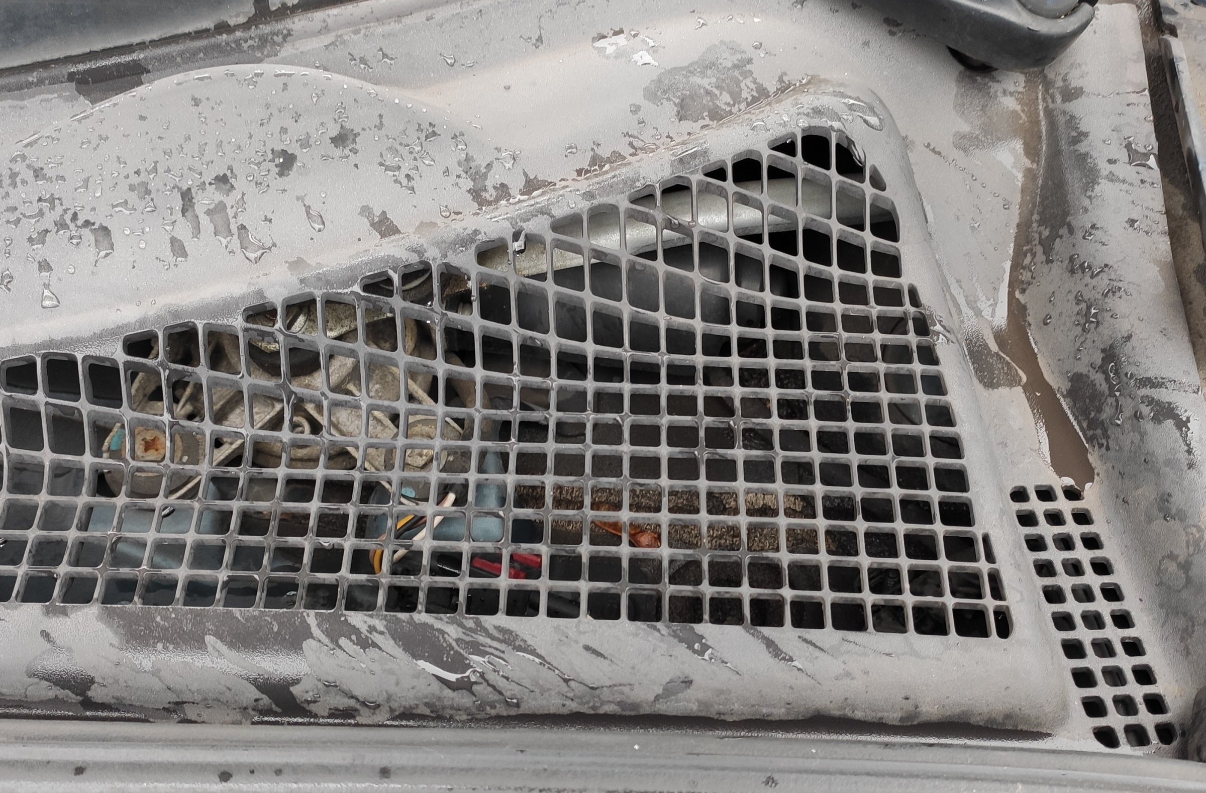

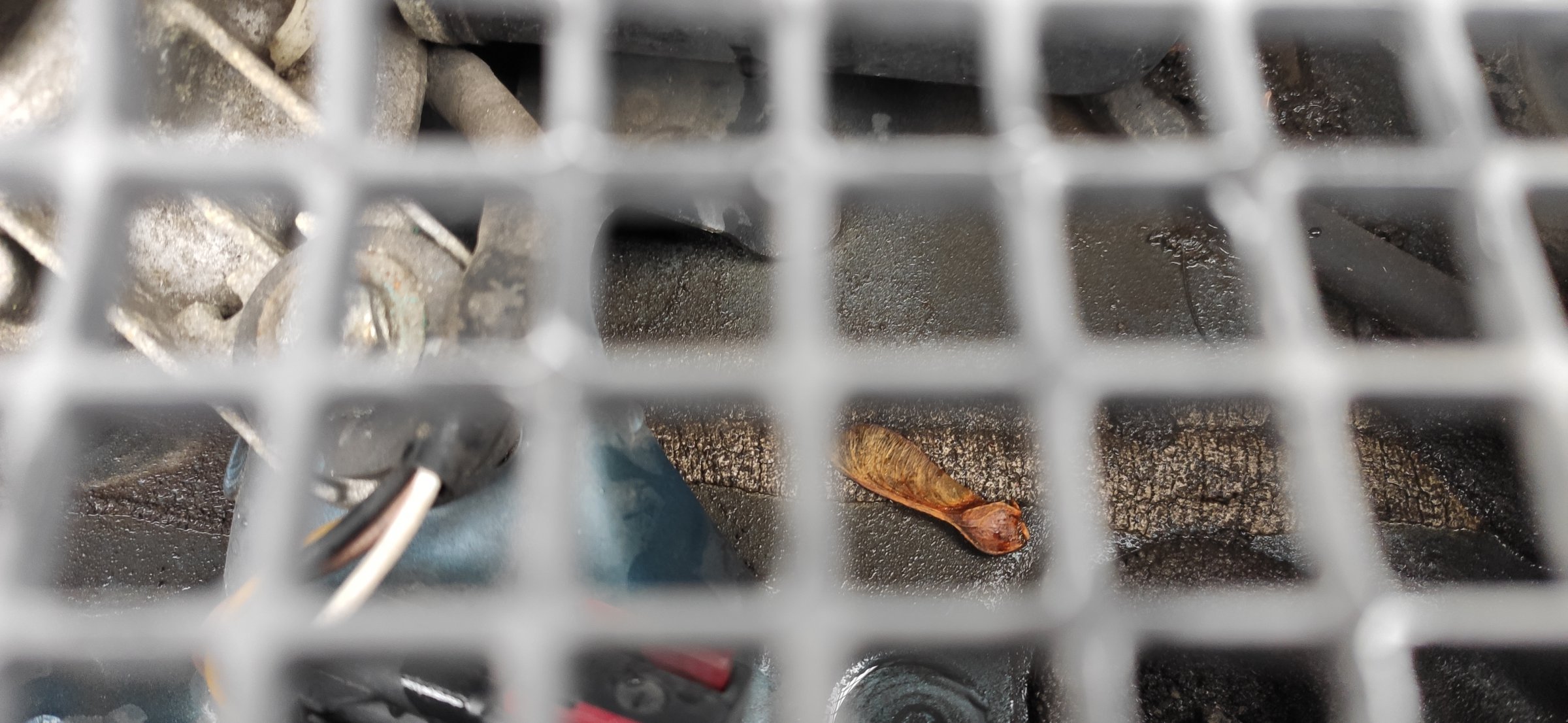

Fixe Frage was genau sitzt dahinter? Sieht irgendwie aufgeweicht aus. Ist auch Feuchtigkeit vorhanden. Hat da jemand einen Tip? Oder ist das nicht weiter wild.
Lg
