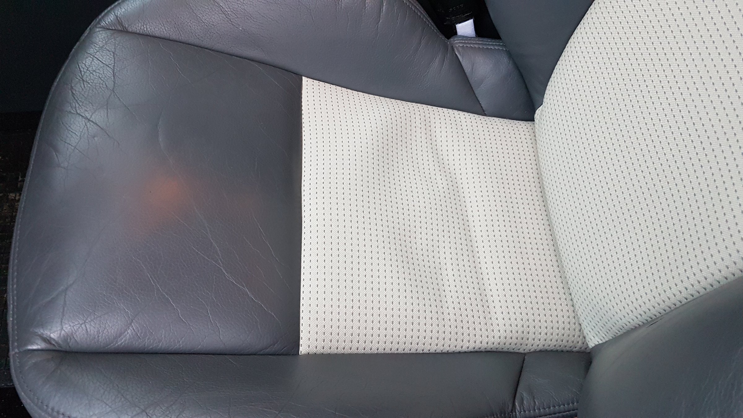

Moin,
ich habe auch einmal eine Frage an die Leute mit Aero/Sport Sitzen.
Und zwar habe ich seit einigen Wochen in meinem Linear "extra nackig" eine Teilleder Ausstattung. An sich ein Traum.:top:
Allerdings hinterlässt mein Gesäß nach jeder Farht einen Abdruck im Sitz.
Und so Fett bin ich mit 72 Kg nun nicht:biggrin:
Mit etwas streicheln geht die Delle dann wieder weg.
Ist das bei euch auch so? Bzw. erst mit den Jahren gekommen?
Habt Ihr da gegen was machen können?
Gruß Nils

Ist mir bei unseren Sitzen noch nicht aufgefallen.
das gleiche Problem kenne ich auch. Habe zwar Premiumleder, aber es sieht genauso aus wie auf deinem Foto. Meiner Meinung nach hat es mit der Schaumstoffpolsterung unter dem Bezug zu tun. Es hat sich auch im Laufe der Jahre verschlechtert. Ich habe meinen Sitz vor ca 5 Jahren neubezogen und fand das alte Sitzkissen ziemlich krümmelig; eine Materialalterung halt. Bei der Gelegenheit habe ich auch das Drahtgeflecht (Polsterbahn) unter dem Sitzkissen auch erneuert...Mittlerweile habe ich in meinem Sitz die Kuhle wieder drin...

Nach 16 Jahren und fast 260.000km sieht das bei mir nicht so aus.
Bei einem anderen 9-3 habe ich es aber mal beobachten können. Vielleicht hängt es mit dem Vorbesitzern zusammen, falls die gewichtiger waren.

Ich kann das bestätigen, habe ich , allerdings nur auf dem Fahrersitz, auch so. Das wird bestimmt der Schaumstoff sein, der wird irgendwann über die Jahre und Belastungen zunächst klebrig/gel-artig, bevor er trocknet und krümelt.
In diesem Zuge entstehen dann auch größere Belastungen im Leder, wobei bei mir dann die Naht gerissen ist.
