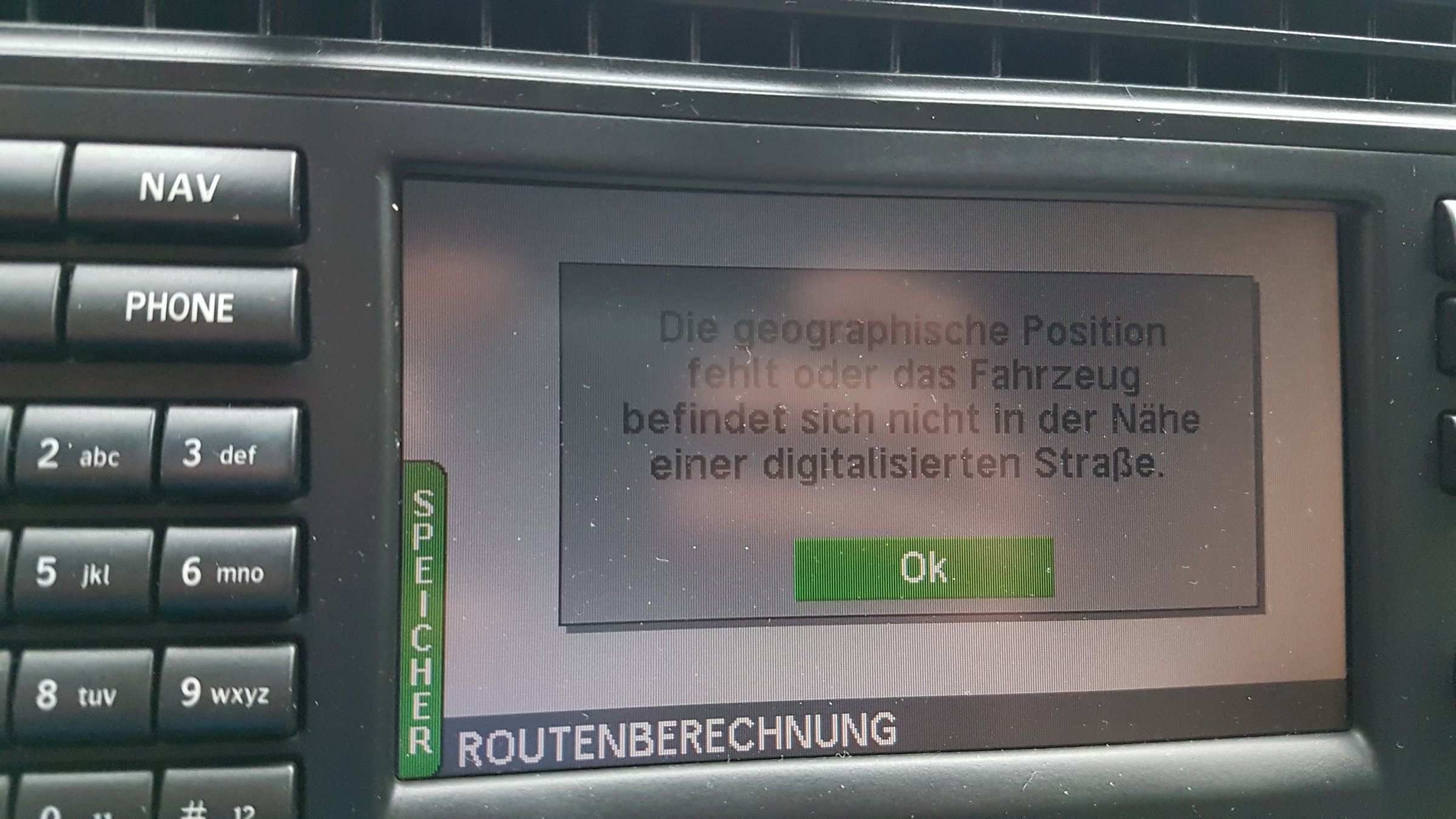

Kurze Frage an die Leute mit Navi.
Vorab: ich habe heute das komplette Navigationssystem bei mir Bj. 05 nachgerüstet. LWL von vorn nach hinten gezogen.
Kabelbaum Hutablage getauscht. Telematik und DVD- Laufwerk montiert.
ICM 3 und 150W Soundsystem hatte ich schon vor 2 Jahren verbaut.
Soweit so gut. Ich komme durch den Einbau jetzt auch endlich in Telefon, Navi, Bluetooth Funktionen.
Das Problem jetzt ist folgendes.
Beim Navi kann ich eine Zieladresse eingeben. Wenn ich aber nun auf Starten drücke kommt eine Fehlermeldung.
Bild im Anhang.
Jetzt die Frage an euch, ist dieser Fehler bekannt?
Als Dachantenne habe ich eine vom 9-5NG, jedoch auch mit GPS und Telefon. Einzig der Fakra- Anschluss für GPS ist anders. Antennenkabel (GPS) geht ohne Stecker natürlich trotzdem drauf.
Gefahren bin ich noch nicht. Kann es sein, dass das System erstmal eine Kalibrierung benötigt?
Gruß Nils

Bist du sicher dass du die GPS-Antenne richtig angeschlossen hast? Die Stecker sind in Form und Farbe eindeutig codiert und passen gewaltfrei nur für den vorgesehen Zweck. Wird denn im Display oben links bei der Kartendarstellung GPS angezeigt oder ist es ausgegraut durchgestrichen? Wenn dem so ist fehlt das Antennensignal d.h. entweder Antenne kaputt oder Kabelproblem. Ich habe bei mir eine kombinierte VW-Antenne für meine Defekte verbaut das war alles plug and play.9bf2b5f76a7d2c4da483631214018820.jpg

Ich kenne das Saab-Navi und auch die bei Saab verbauten GPS-Antennen nicht, aber vielleicht gibt es im Navi irgendwo die Möglichkeit sich den Empfangsstatus des GPS-Empfängers anzeigen zu lassen? Z.b. Anzahl der Satelliten mit den Empangsstärken?
Die meisten GPS-Antennen haben einen eingebauten Verstärker, ohne den kein brauchbarer Empfang zu machen ist. Die Antennen können über das Antennenkabel gespeist werden oder über ein seperates Kabel. Gibt es da vielleicht Unterschiede in der Speisung zwischen den Antennen vom 9-3 und 9-5?
Bin mittlerweile mal in die Karte gegangen. Tatsächlich war das GPS Symbol durchgestrichenasdf
Selbiges auch mit einem anderen ICM und einer anderen GPS/ Telematik Einheit.
Naja kommt zur Probe doch nochmal eine zerfressenene original Antenne drauf. Am Ende wird es wirklich an der 9-5 Antenne liegen. Hätte laut skandix und Co. funktionieren sollen. Mal sehen vielleicht tut es dann auch eine 10 Euro Antenne von Ebay die unter der Hutablage versteckt wird.
