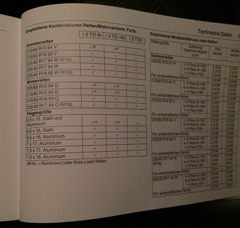

Also so steht es im Bord-/ Handbuch:
Die Felgen vom 9-3/1 passen zwar drauf, vom Lochkreis, aber die ET passt nicht! Also darf man mit denen nicht legal fahren.

Das weicht etwas von meinem Bordbuch ab. Leider gibt es das originale Bordbuch (US-Modell) nicht mehr, es ist ein deutschsprachiges beigelegt - nicht dass da etwas anders zum europäischen Markt ist?

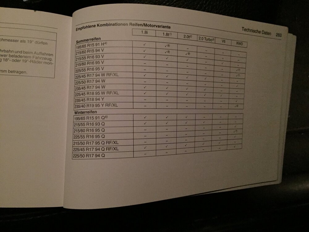

Ich habe mal geschaut, das scheint vertrackt - oder ich steige nicht durch... :redface:
Die mit dem 9-3 Sportcombi (2.0T, MJ2009, YS3FB…) mitgekauften Winterreifen sind 215/55 R16 auf „Titan“-Felgen 7Jx16H2 ET 38.
Da dieses Jahr neue Reifen drauf müssen, wäre ja ggf die Möglichkeit, die alten Felgen der Sommerreifen von meinem 9-3 Coupe (BJ 2001) als Felgen für die neuen Winterreifen für den 9-3 SC zu verwenden. Das sind Ronal-Felgen 6,5Jx16H2 1S 49 (also Einpresstiefe 49?) für Reifen mit 205/50 R16.
Edit: unabhängig davon - die Achslast (vorne 1150, hinten 100kg) sollte passen, da das max. static wheel load pro Ronal-Felge mit 575kg angegeben ist.

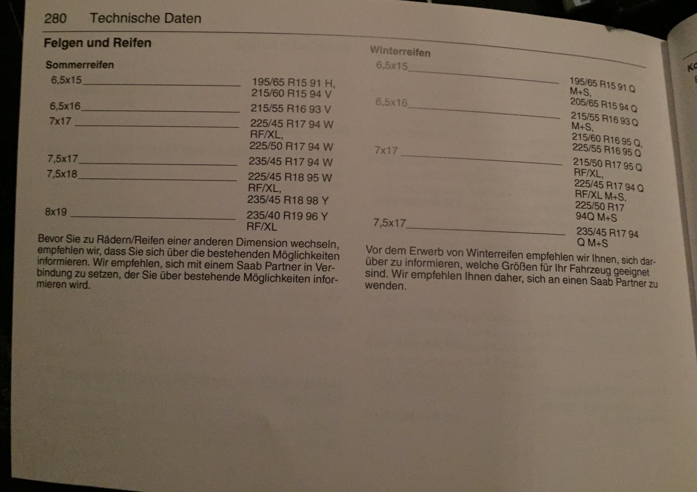

Mein Bordbuch empfiehlt zwar 6,5/16 mit 215/55 R16 93 Q als Winterreifen, für den 2.0T jedoch nur als Stahlfelge. Die gleiche Größe als Alufelgen sind wohl nicht erlaubt. Die Einpresstiefe habe ich auch gefunden, die „muss 41mm betragen“.
D.h. beide Felgen, die Titan und die Ronal, passen für die Winterreifen nicht - schon alleine aufgrund der abweichenden ET.
Der Saab ging damals mit dem ehemaligen Besitzer von den USA nach D und hier in einem Saab-Zentrum an die Vorbesitzer. Die Reifen wurden seitdem nicht mehr geändert, also sollte doch alles korrekt gewesen sein...
Anyway, da die mitgekauften Winterreifen vom SC auf den Titan-Felgen im Bordbuch nicht vermerkt sind, habe ich mal in den Fahrzeugschein geschaut (2 Blättchen, also viel zu lesen…). In den Bemerkungen steht: „15.1/2: A. Saab-Ronal-LM 7,5Jx17ET41*…“. Bei 15.1 und 15.2 steht beide Male 235/45R17 93V. Ist das jetzt ein soll oder ein darf?
Entweder habe ich mich jetzt völlig verlaufen - oder ich brauche jetzt völlig neue Felgen? :confused:

Es ist wirklich so: die 16" dürfte ich auf dem B207R nur als Stahlfelge fahren, beide Felgen fallen auch aufgrund der falschen Einpresstiefe raus.
Bedeutet neue Felgen für die Winterreifen. Und wenn es Alu sein sollen in 7x17 mit 225/45 R17 Reifen. Hmpf, da hätte ich gleich Allwetter auf die Sommerfelgen aufziehen können, die sind exakt in dieser Dimension asdf

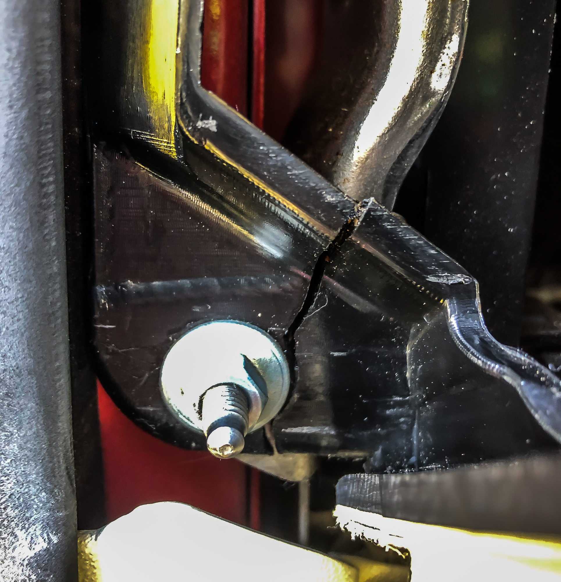

In den letzten Tagen habe ich ein modernes Radio in meiner laserroten Schönheit verbaut und beim Verlegen der Kabel für GPS, Mikro und Antenne die seitliche Abdeckung vom Armaturenbrett mit abgenommen. Also ich meinte diese Seite...
Dabei ist mir aufgefallen, dass sowohl die untere als auch die obere Befestigung gebrochen ist - auf Fahrer- und auch auf der Beifahrerseite! :eek:
Die Untere Befestigung ist jeweils deutlich gebrochen, die obere mit zwei feinen Rissen. Alles sieht mir nach Ermüdungsbrüchen aus, auch die Muttern scheinen nie gelöst worden zu sein.
Das Armaturenbrett wackelt jedoch nicht, auch knarzt und klappert nirgends etwas.
Ist das bekannt bei meinem Modell (9-3 II 1.8t BioPower MY08) oder hat da jemand bei der Produktion zu gut gefrühstückt und die Muttern zu fest angezogen, so dass alles zu sehr unter Spannung stand?
Dem messe ich zwar keine große Bedeutung zu, aber interessant zu wissen wäre es.
