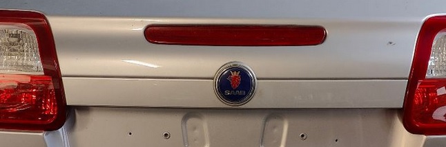

Hallo zusammen,
habe jetzt innerhalb weniger Tagen 2 Cabrios mit einer Chromblende an der unteren Kante des Kofferaumdeckels gesehen, siehe Bild aus dem Netz.
Gab es das als Extra, oder nur bei bestimmten Modellen, oder als Zubehör?
Der Absatz im unteren Bereich ist ja bei den Deckeln vorhanden.
Grüße
Achim
Das Alu war Standard, denk ich.
Mein Gelber hat es jedenfalls.
Hmm... könnte es an der Ausstattungslinie 'Vector' liegen?
Standard war es nicht, an meinem Aero MY05 war diese Leiste in Wagenfarbe lackiert ……ich müßte mal im EPC nachgucken ob es da Unterschiede gibt……
Ganz einfach: Gab es ab Modelljahr 2008, mit den Klarglasrückleuchten und dem Facelift (also beim 9-3/III).
