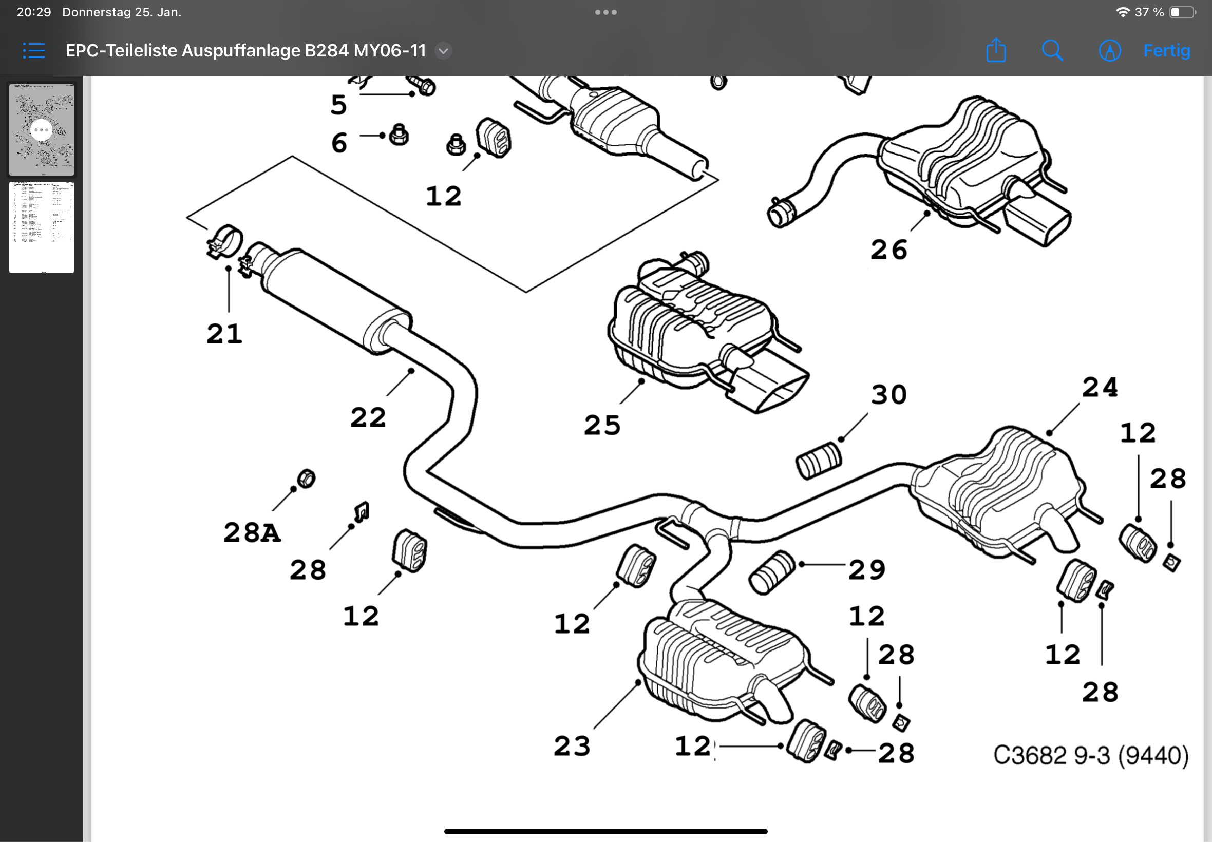

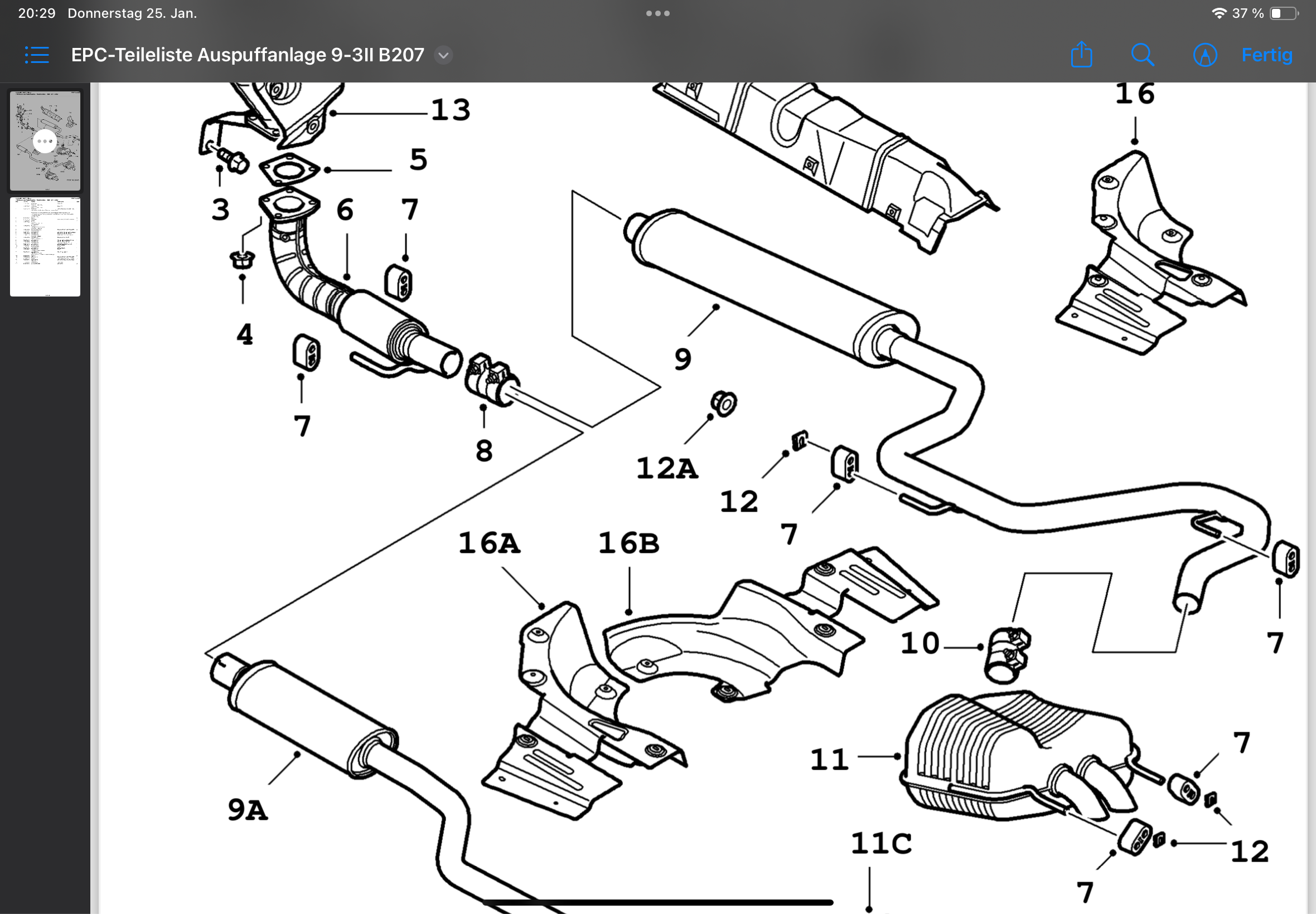

Ich glaube der Fehler liegt darin das du nach V6 schaust. Dafür gibt es im Zubehör glaube ich keine Mittelschalldämpfer, weil bei Saab hinten das Y - Stück noch mit dran war.
Ich behaupte aber mal das die MSD des 2.0 T bis auf das Y - Stück identisch sind. Vllt. kann das jemand bestätigen.
Das kann in der Tat der Fall sein, denn es gibt beispielsweise für den 2.0t etliche Angebote und für den V6 nichts. Auf die Bestätigung bin ich auch gespannt. Danke vorab
Ich gucke mal im EPC, aber ich befürchte das die Teilenummern unterschiedlich sind und demzufolge wahrscheinlich nicht untereinander plug and Play passen werden……
Die Teilenummern sind unterschiedlich. Eben aufgrund des Y - Stückes. Da die V6 Anlagen aber auch am 2.0 T passen, sollte der MSD des 2.0 T auch am V6 passen. Vorausgesetzt man trennt das Rohr des MSD vor dem Y- Stück ab. [mention=11725]Chirsmgf[/mention] könnte das wissen.
Hier auf die schnelle mal zwei Screenshots dazu……

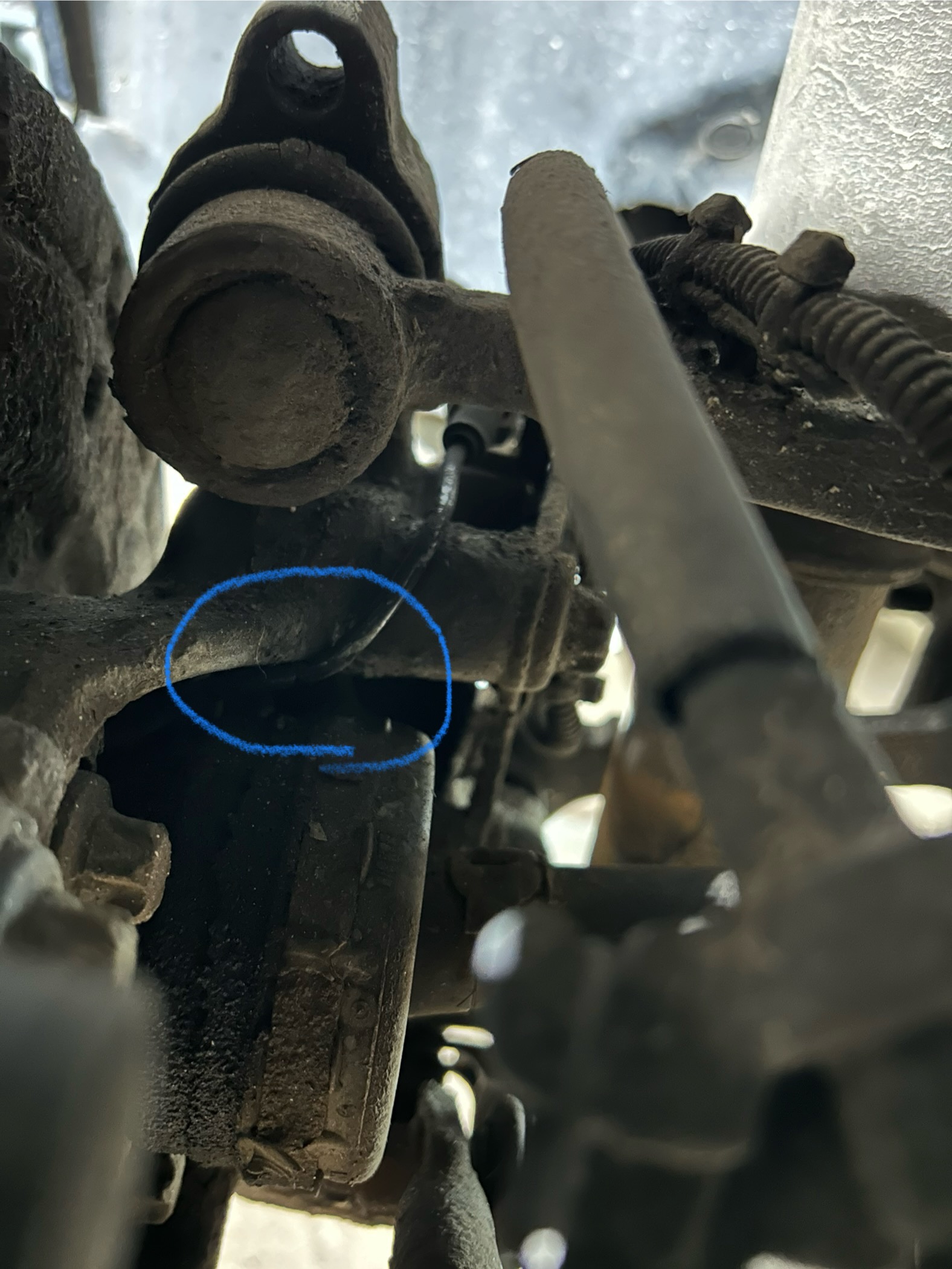

Bei mir ist das ABS ausgefallen
Grund ist ein durchgescheuertes Kabel (Hinterachse Links zwischen Raddrehzahlsensor und Stecker)
Das Kabel war zwischen der Strebe und der Antriebswelle durchgeführt (nicht wie auf dem Bild über der Strebe) und ist scheinbar von der Antriebswelle durchgescheuert worden. Auf der anderen Seite liegt das Kabel genauso. Soll das so sein? Das Kabel kann auch darüber gelegt werden (wie auf dem Bild) dann kann das nicht passieren. Wie ist es original?
Gerade etwas verwirrt - was wird nun gebraucht, MSD für V6 Anlage oder B207R Duplex?
[mention=13568]Nil[/mention] danke für den Hinweis. V6 Anlage ist vorne, vom MSD, Rohrdurchmesser bis zum Auspufftopf nicht identisch zum B207E/L/2.0t, Die V6 Anlage hat einen leicht größeren Querschnitt, daher wurde bei mir geschweißt um sie an einen B207L zu bekommen.

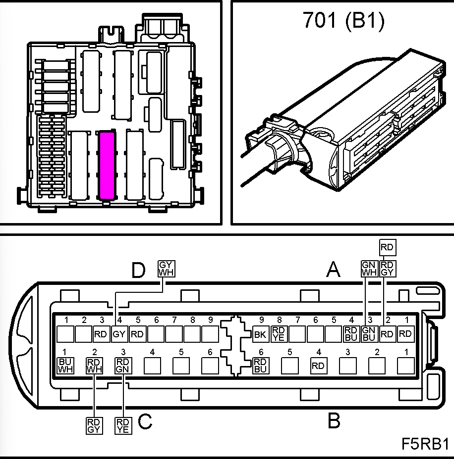

mein 9-3 hat eine Fußraumbeleuchtung verbaut (serienmäßig? )welche beim Öffnen der Türen an geht.
Weiß jemand wie bzw. wo ich diese anklemmen müsste damit Sie wie die nachrüstbare (grüne) Ambientebeleuchtung fungiert?
Grüße
Die Fußraumbeleuchtung ist bei vielen ab Werk montiert.
12 V sind irgendwo hinter dem Armaturenbrett mit der Beleuchtung des Handschuhfaches gecrimpt.
Masse schaltet das BCM beim öffnen der Tür frei.
Es geht dabei den Umweg über den Stecker in der linken A- Säule PIN 85 und 93 in die hintere Zentralelektrik B1- A PIN 8 und 9.
Die Ambientebeleuchtung ist einfach an der 12 V Dose angeschlossen und die Masse geht an den schwarzen Träger, wenn du die seitliche Mitteltunnelverkleidung abnimmst.
