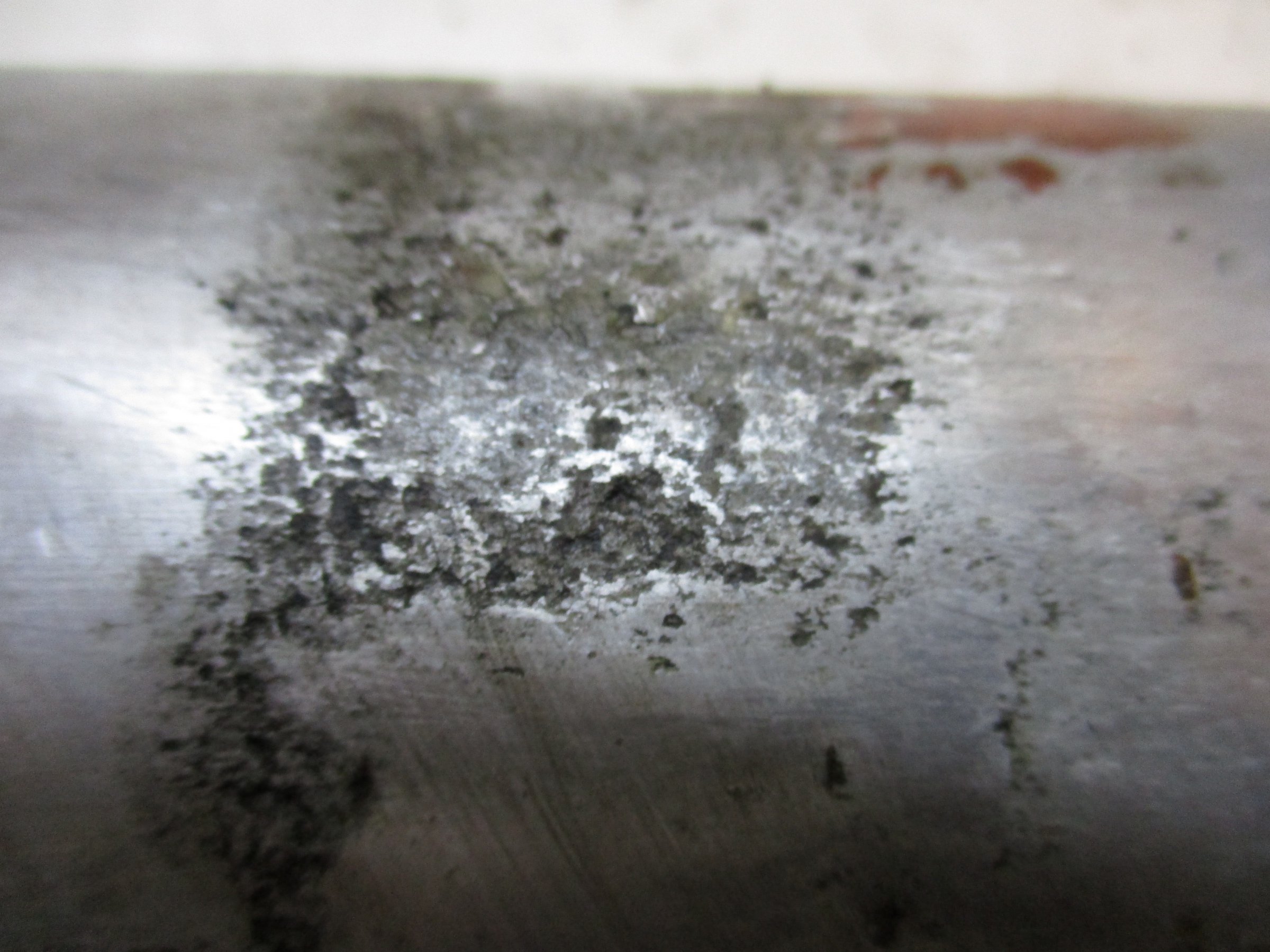

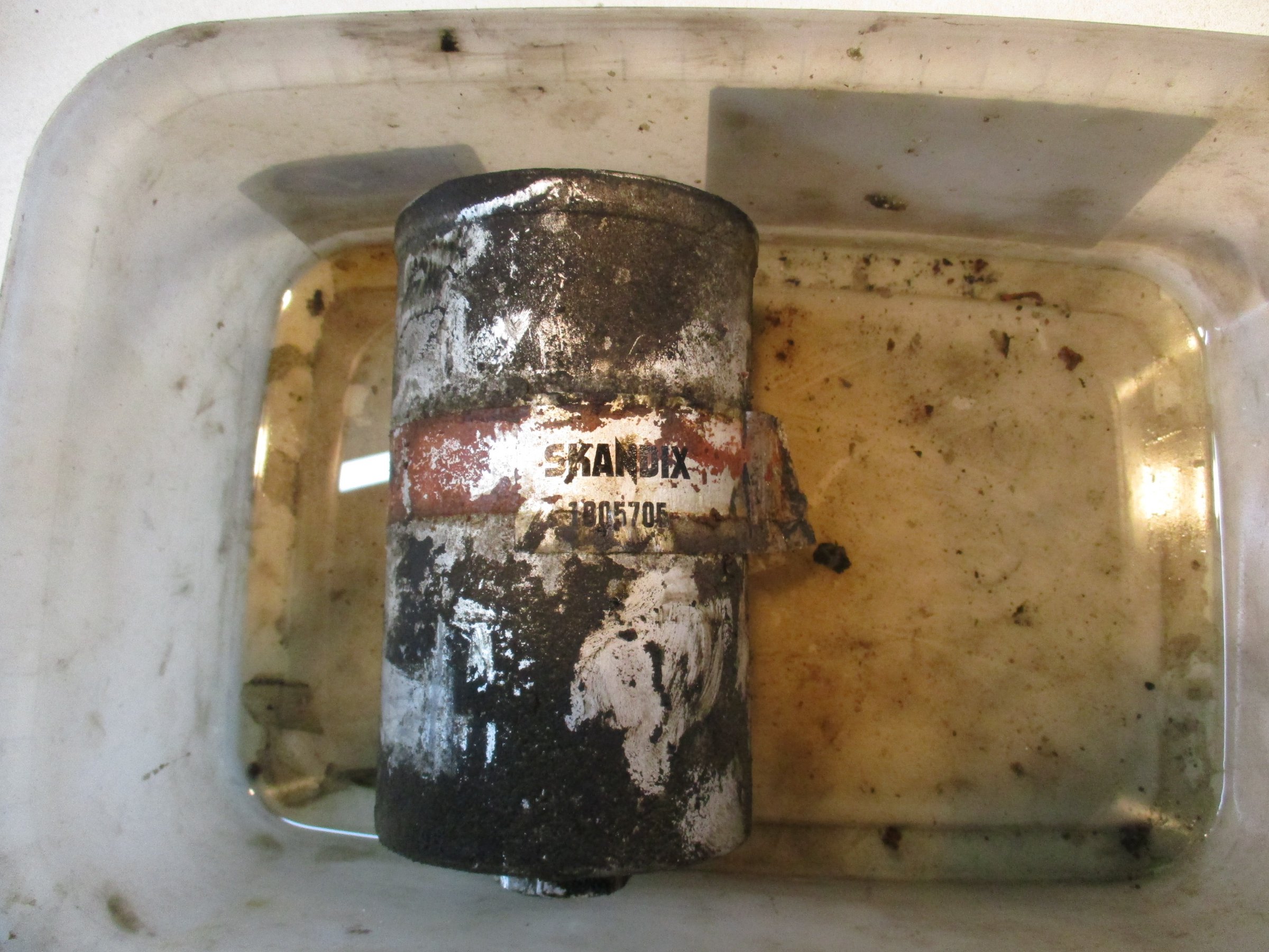

Nachdem bei meinem 9-5 der Benzinfilter auf dem Weg zum Wintersport vor fast genau 2 Jahren undicht wurde, war es jetzt (schon) wieder so weit - nur 52 Tkm später. Während ich damals nicht ausschließen konnte, dass es an einem überalterten Filter lag, ist das jetzt definitiv nicht der Fall.
Es war auch kein Defekt an den Anschlüssen oben z.B. hier, hier oder hier, sondern die Hülle war wie auch hier offenbar so stark korrodiert, dass es den Sprit bei laufender Pumpe durch ein kleines Loch durchdrückte.
Insgesamt kommt das Poblem also nicht so häufig vor, aber ein Blick auch auf jüngere Filter, gerade den durch eine Abdeckung versteckten des 9-5I, kann nicht schaden.
Ich frage mich nun, ob es (nur) an mangelnder Qualität des Materials in Verbindung mit dem Salz von 3 Wintern (trotz Fluid-Film-Konservierung) liegt, oder ob man bei der Montage z.B. auch gegen Kontaktkorrosion im Bereich der nicht ganz herumreichenden Befestigungsschelle Vorsorge betreiben kann/sollte, denn der korrodierte Bereich lag nur(!) im Bereich der Öffnung der Halteschelle.
So fiel mir auf, dass an dem jetzt verbauten Knecht-Filter das Etikett aus einer Plastefolie zirkulär herumreicht - vielleicht bringt das ja schon was.
[ATTACH=full]129870[/ATTACH] [ATTACH=full]129871[/ATTACH]
Wurde das Material durch die Schelle gestaucht?
Gibt es Rost von der Schelle, der in den freien Bereich zwischen die Enden gelangt und gelegentlich durch Spritzwasser entfernt wird? Also dort dann nicht mehr sichtbar ist.?

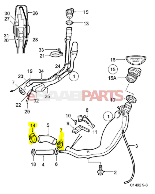

Ich häng mich mal hier ran, wenns ok ist. Passt ja auch zum Thema "Benzin läuft aus".
Auf dem Bild hab ich die beiden Schellen (7 & 14) markiert:
Das scheinen spezielle Schlauchschellen zu sein, da sie in der Mitte noch etwas verstärkt / geschützt sind.
Da sollte man beim Tausch des Filters auch ein Auge drauf werfen ... bei mir sind beide nämlich weggerostet. Bin mir nur nicht sicher, ob es dieses so im Zubehör gibt...
Vielen Dank für die detailierte Aufarbeitung und der Fotos.
So fortgeschrittene Korrosion nach zwei Jahren ist schon heftig.
In den letzten acht Monaten habe ich drei Filter gewechselt, ich kann mich an keinen korrodierten erinnern. Gequetscht waren sie alle.
Beim 902 gibt es allerdings auch keine Abdeckung des Filters.
In Bezug auf #11 von patapaya und hier das zweite Bild
sehe ich das Vorliegen einer elektrochemischen Korrosion.
Hierbei sind zwei in der elektrochemischen Spannungsreihe
(weit) auseinanderliegende Metalle in einem Stromkreis
(hier Stahl (edel) und Aluminium (unedel))
Die beiden Metalle berühren sich metallisch
(Stahlschelle mit Alu-Filtergehäuse)
und sie sind über einen Elektrolyten verbunden.
der Elektrolyt ist hier das Salzwasser.
Bei diesem chemischen Prozess geht das unedle Metall
über in den Elektrolyten.
Folge: Löcher im Alu-Gehäuse
Abhilfe: Den metallischen Kontakt zwischen Schelle und Alu-Gehäuse verhindern
durch eine Isolation z.B. Plastik- oder Gummizwischenlage.
PS: es ist keine interkristalline Korrosion.
Interkristalline Korrosion ist nicht abhängig von der Lage der Schelle
und würde über gesamte Fläche auftreten,. sie beruht darauf, dass
die elektrochemische Korrosion innerhalb eines Kristalles stattfindet.
Und in diesem Kristall befinden sich zwei in der Spannungsreihe (weit)
Wird auch als Lochfraß bezeichnet.
Gruß Gerd
Dank, Gerd, für die Bestätigung meines Verdachts.
Ja, die gezeigte Korrosion lag genau an der Stelle, wo die Lücke in der nicht ganz um den Umfang herumreichenden Schelle war.
Und ja, etwas gestaucht war das Filtergehäuse auch, und ich habe zuerst an dieser Stelle einen Riss vermutet, was aber eindeutig nicht der Fall war - das Loch liegt ein ganzes Stück von dem Knick entfernt.
Der Rest des Filters ist zwar dreckig, aber ohne jede Korrosion.
Die Stelle liegt so blöd zwischen den beiden Enden der Halteschelle, dass sie überhaupt nicht einsehbar ist und ich, selbst wenn ich die Kappe mal abgenommmen und Schmutz und FluidFilm abgewischt hätte, ohne den Filter auszubauen bis zuletzt nichts gesehen hätte.
Nun, ich werde ja sehen, ob das umlaufende Plasteetikett des neuen Filters reicht, dass er nach ein paar Jahren nicht wieder so aussieht...
