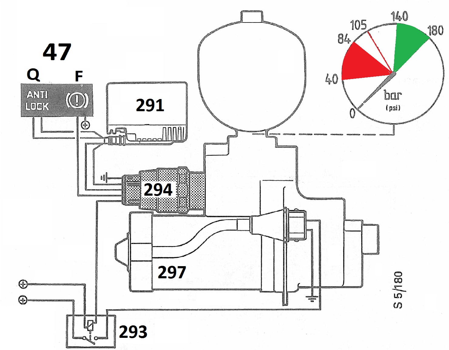

Hallo Gemeinde.
Seit einiger Zeit suche ich nach einer Alternative zum Bremsdruckspeicher oder zur Bremsunterstützung.
1. weil (bei mir) beim "feste Bremsetreten" beide Lampen zur Bremse leuchten
2. weil das Originalteil einfach zu teuer gehandelt wird
Die ABS-Bremsanlage die beim 900er verbaut wurde, kam scheinbar bei vielen Fahrzeugen der Zeit zum Einsatz. Alfa, Rover, Jaguar(JLM1907), 9000er, Ford Scorpio, Lotus
Die Orig.Nr: 4002267
wurde zur Delco 25528382
Unglücklicher Weise, gibt es in den Staaten die Angebote für ~100$ nicht mehr.
Jetzt scheine ich bei der Recherche endlich fündig geworden zu sein:
http://www.willmann-hydraulik.de/de/download.php?what=1&id=10
Die Druckspeicher sind von "Hansa Flex" (http://cat.hansa-flex.com/de/Hydraulikkomponenten/Druckspeicher/Membranspeicher) ,oder???
Das Gute daran ist, es gibt Diese in verschiedenen Größen (und Leisgtungen) und, nicht wie in einem am. Forum für US-Cars (http://forums.aaca.org/f144/brake-accumulators-they-all-same-1991-a-381271.html) mit einem Betriebsdruck (nur bis) 100Bar.
Aaaaaber....
Ich rupfe jetzt nicht meinen Speicher heraus (und entlüfte) nur um zu sehen, welches Model ich dort eingebaut habe.
WER hat einen ausgebauten Bremsdruckspeicher und könnte die Maße vergleichen? (Sollte in den Dimensionen passen)
Im ersten Link: http://www.willmann-hydraulik.de/de/download.php?what=1&id=10 sind Maße. Darüber könnte man das Volumen schätzen. Der Betriebsdruck ist 140-180 Bar.
Ggf. könnte das größte Problem der untere Anschluß sein. Nicht, dass man einen Adapter braucht...
Ich habe ehrlich gesagt noch nicht nach dem Preis geschaut aber das wird 100%ig nicht 560€ kosten.
