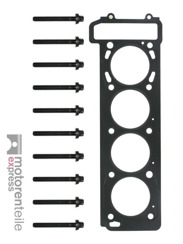

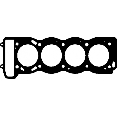

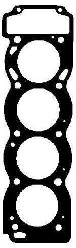

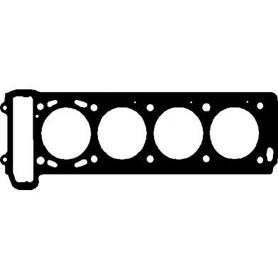

Kann ich die Kopfdichtung aus dem B205 in den B204 verbauen?
Kann ich die Kopfdichtung auf den neueren Trionic 7 Modellen B205 in den B204 verbauen,
Die B204 haben ja eine Pappdichtung und die B205 eine Metalldichtung.
Kann ich auch 2 Kopfdichtungen aus Metall übereinander verbauen ?
Klares NEIN.....sonst Motorschaden

Wieso nein ?

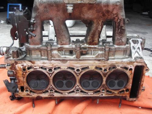

kürzlich hier gewesen, 205 mit dichtung vom 204.....kopf zu heiß geworden krumm wie eine banane.
ich mache es dir u mir einfach.
mit zwei blechdichtungen ereichst du noch nicht die dicke von der T5 dichtung...ob es dichtet möchte ich bezweifeln
Ja das mit der dicke, ist mir klar, deswegen ja 2 übereinander bauen,
wieso sollte man die nicht dicht bekommen, wenn man Kopf und Block plant mit der richtig rautiefe ?

geschätzt würden 4 blech dichtungen zusammen kommen.
zuschnitt wasserkanäle um den zyl beachten
ferner die kühlbohrung im kopf

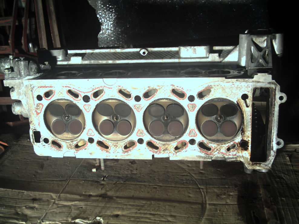

Heisst es das einige Wasserkanäle zu sind bei der Metalldichtung beim B205 VS B204 ?
Bei anderen Automarken geht das gleiche Prinzip, auch wenn einige Wasserkanale abgedeckt sind,
wird der Kopf trotzdem nicht zu heiss und ist alles gut, könnte ja sein das es beim Saab genauso ist,
Allerdings nur bei mehrlagigen Metallkopfdichtungen, da kann man perfekt ein Dichtungstürmchen bauen .
Die Perfekte Lösung mag es nicht sein, aber gibt es und wenn wo extra Metallkopfdichtungen,
extra für den B204 ?

Ich verstehe die Intention des TE nicht: Warum nicht einfach die passende Dichtung nehmen und gut ist's?
Es war nie die rede von 4 Dichtungen( das wären ja dann 8 lagen ), wenn dann 2 Dichtungen mit 4 lagen .
Was gibt es da nicht zu verstehen, die Serie Pappdichtungen, möchte ich nicht fahren mit dem hohen Ladedruck später.
Wenn es die passende Dichtung gibt wäre ja gut aus Metall, aber wer bietet sie an für den B204 ?

Lass dir eine Dichtung aus Metall fräßen wenn du die Verdichtung reduzieren willst.
Ich muss aber eine Metallkopfdichtung verbauen auf jeden Fall, die Serie hält zwar verglichen zu anderen Automarken schon
sehr viel aus, was auch an den breiteren Stegen des ganzes Block liegt, habe noch keinen Motor gesehen der solch tolle Stege hat,
wie die beim diesem Motor .
Aber vielleicht weiss ja hier noch einer eine Lösung wegen der Kopfdichtung ,
denn ich muss bei dem Aufbau auf jedes Detail achten , denn grosser Lader drauf bauen etc. ist nicht das Problem,
Block und Kopf muss dem ganzen standhalten .
Die Verdichtung möchte ich eigentlich nicht über die Kopfdichtung reduzieren,
das mache ich über Schmiedekolben dann, mir geht es halt nur um eine Metallkopfdichtung,
anstatt dieser Serie Pappdichtung .
Elring baut Custom Dichtungen - Mindestabnahme 3 Stück à 250€/Stück. 2-2,5bar Ladedruck gehört wohl eher in die Dragster Ecke. Selbst die Schweden gehen kaum so weit - im November sah ich eine 9K Anzeige mit 2,3er komplett umgebaut, 600 Pferde am Rad und 1,8 Bar LD. Thermisch wird es im 9-3er bereits bei halber Leistung sehr eng.

Moin, gibt es und kostet ca 250€ bis D. Müsste noch eine liegen haben, das dauert aber noch mindestens 3 Wochen bis ich wieder in meiner Werkstatt bin. Ist aber nicht notwendig. ich kenne Motoren in England mit locker 450HP (bei 1.6bar)und mehr als 500NM die mit Seriendichtung fahren. 2.5bar, dann hast Du etwas falsch gemacht. So viel braucht ein gut gebauter Turbomotor von Saab nicht (B204L) Da bedarf es eher eines Getriebes welche das Drehmoment aushält, und da sehe ich schwarz.
und wenn dann: Kopfschrauben taugen da nix mehr, Pleuel, Kolben etc etc, doch wenn Du unbedingt möchtest, ich schaue dann mal nach....Beste Grüße Kay
