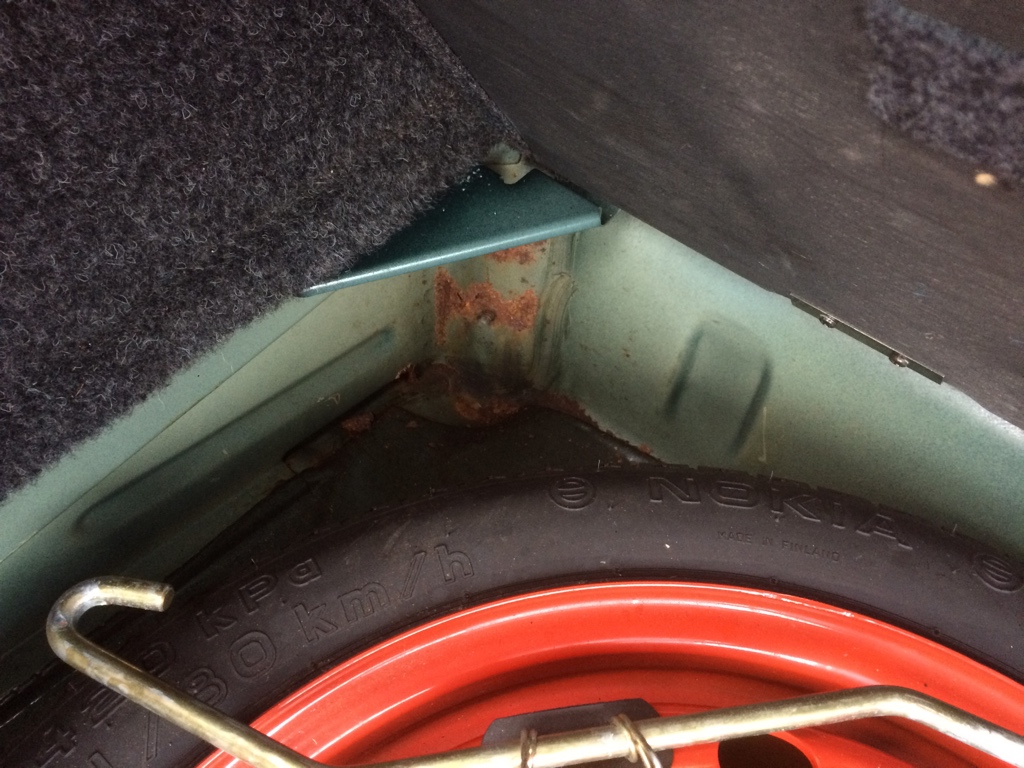

Der Rost im Kofferraum (Radlaufecke innen links) lässt sich mit Schleifen nicht entfernen, der ist durch.

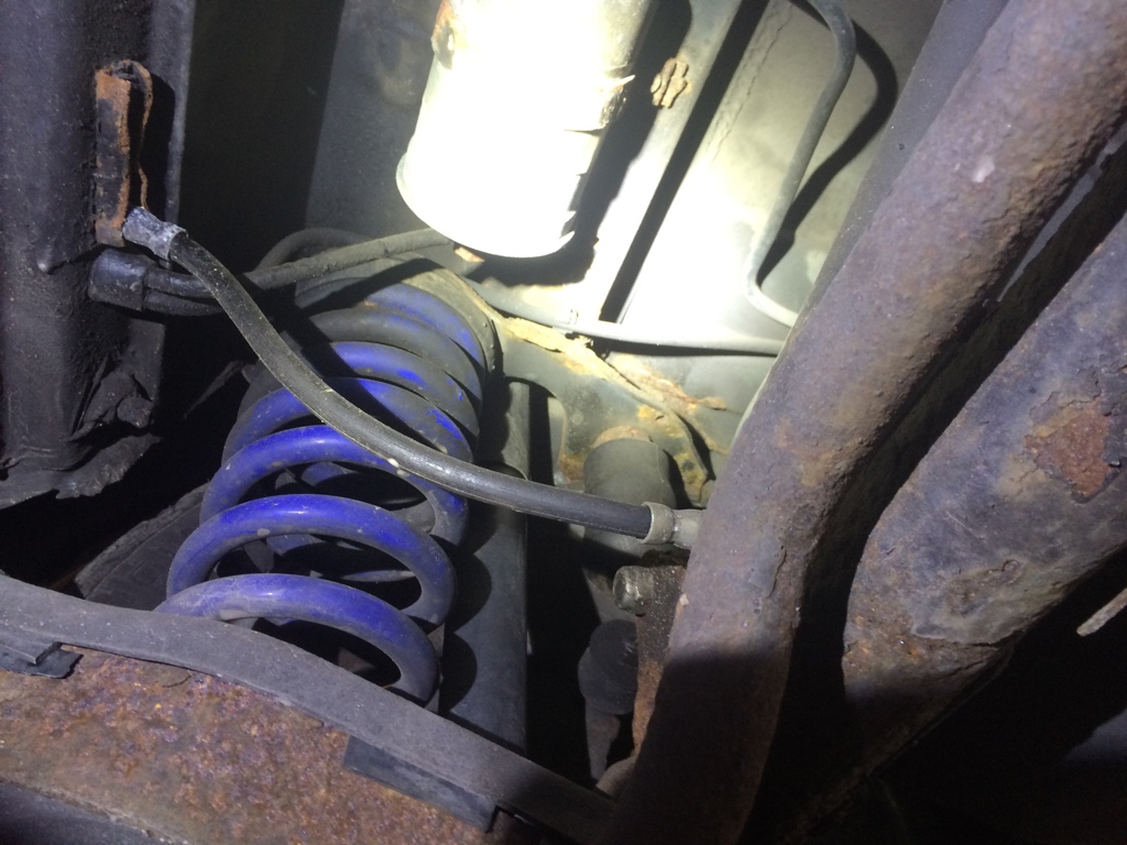

Und dann frage ich mich, weshalb zur Hinterachse nur ein Bremsschlauch führt - das müssen eigentlich zwei sein :hmmmm2:

...Und dann frage ich mich, weshalb zur Hinterachse nur ein Bremsschlauch führt - das müssen eigentlich zwei sein :hmmmm2:
Weil der wohl ABS hat (Bj.1992). Da gibt es dann nur einen Schlauch zur Hinterachse.
Verstehe, wieder was gelernt, danke, mit ABS kenne ich mich nicht aus.
Das heißt, der 900er mit ABS hat hinten nur einen Bremskreis - Ok...
