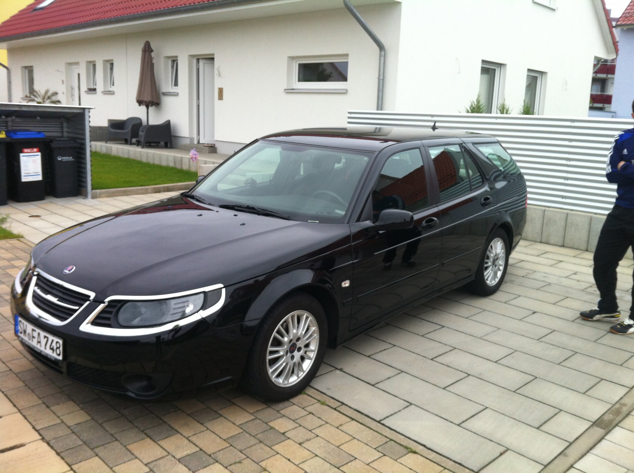

Servus,
nach 19 Jahren Treue zu VW & Audi habe ich an meinen ersten Saab gewagt. Nach Golf I, VW Polo, Golf IV Audi A2, VW Bora, Golf V Variant, VW Jetta II und Passat Variant 35i steht jetzt die Chrombrille in der Garage - 2006er-Modell: 9-5 Kombi 2.0t Bio-Power. Ein totaler Spontankauf: Gesehen, verliebt und gekauft. Den Tarif von 5400 Euro fand ich ok. Mit dem Gedanken, einen Saab zu fahren, habe ich schon länger gespielt. Der erste Versuch einen 9-5er Aero Baujahr 2004 zu erstehen, scheiterte am Kroatien-Urlaub. Trotz Zusage hat der Besitzer anderweitig verkauft. Pech gehabt.
Bislang wird meine Liebe aber auf eine harte Probe gestellt. Der Saab hatte beim Kauf 167.000 runter, frisch einen neuen Turbo drin, Scheckheft war lückenlos. Nach 9 Monaten bin ich weitere 4000 Euro ärmer. Neuer Zylinderkopf, Ölpumpe, Steuerkette, Fensterheber, Kotflügel innen entrosten..... Ach ja, diese Woche gibt's nen neuen Kat.
Ich habe die Hoffnung für unsere Beziehung noch nicht aufgegeben, dank der Hilfe im Forum einen Tempomat nachgerüstet und 60 frische Pferde von Hirsch aufgaloppieren lassen. Das macht Spaß :-)
Diese Woche kommt noch ne schöne Anlage für kräftig Bumm, bumm rein und irgendwann vielleicht ne Sitzheizung mit Lederbestuhlung.
Mein Plan ist eigentlich, diesen Wagen ein paar Jahre zu fahren. Denn ich mag ihn. Nur meine Kinder maulen. Der Passat hatte zwei Becherhalter, der Saab nur einen. Sachen gibt's.
