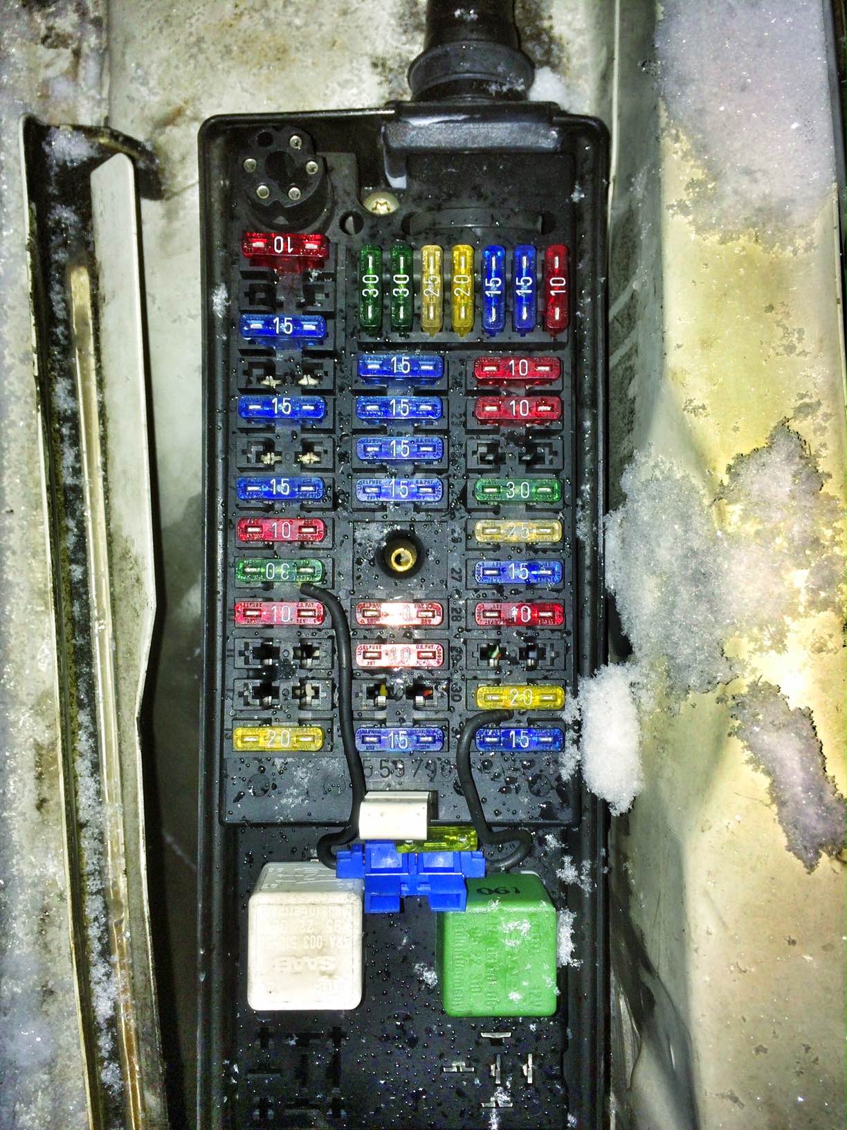

bei der Reparatur von Durchrostungen im Kofferraum ist mir aufgefallen, dass die Kraftstoffpumpe permanent läuft (Pfeifton). Ist das normal?
Heute ist er dann nicht richtig angesprungen und nur sporadisch im Standgas gelaufen- Benzinpumpe pfeift nicht mehr.
Was sagt mir die bereits verbaute Brücke im Sicherungskasten (siehe Fotos)? Dachte das Relais wird üblicherweise vom Bremslicht überbrückt!?

Fährst Du DAUERHAFT mit der Brücke??
Wow!
Nein. Die Brücke ist extra abgesichert. Sicherung ist nicht gesteckt.
Das hat der Vorbesitzer so gemacht. Bisher hat sich mir der Sinn nicht erschlossen.
...dass da jemand gefummelt hat, der es lieber hätte sein lassen sollen......
Dann ist sie wohl deshalb kaputt :-(
Sieht so aus :-/
Unter "gebrückter Benzinpumpe" verstehe ich, dass das Relais der Pumpe durch eine Kabelbrücke ersetzt oder umgangen wird. Dies kenne ich als Notbehelf bei defektem Relais. Aber auch nur zu diesem Zweck , da die Pumpe durch den Wegfall des Relais bei eingeschalteter Zündung dann permanent läuft. Normalerweise verstummt das Geräusch der Pumpe, wenn der Motor nicht gestartet wird einige Sekunden nach dem Einschalten der Zündung, wenn ausreichend Druck an der Einspritzanlage ankommt.

Das Benzinpumpenrelais hat eine Sicherheitsschaltung / -funktion. Wenn für mehr wie x Sekunden kein Drehzahlsignal vom Motor kommt, schaltet es ab. Soll im Falle eines Unfalls verhindern, daß weiterhin Benzin gepumpt wird und ggf. durch ein unfallbedingtes Leck der Tank leer gepumpt wird mit entsprechender Feuergefahr.
