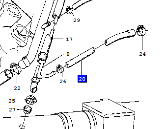

Mein Entlüftungsrüssel (siehe Skizze #43 bei Position 27) steckt nicht Richtig/tief in dem Ansaugrohr, wie es scheint muss ich den Heiz/Kühlwasser - Schlauch lösen und die Aufnahme drehen/reindrücken in das Ansaugrohr und wieder befestigen?

Den alten Entlüftungsschlauch habe ich jetzt auch raus (Siehe Teil 27 in #43)
Was für ein Gewürge! (Muß dafür etwa die ganze Ansaugbrücke ausgebaut werden?:eek:)
Hat jemand einen Tipp wie ich den neuen Schlauch da bequem wieder durchgeführt bekomme?

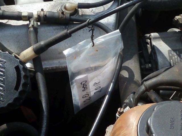

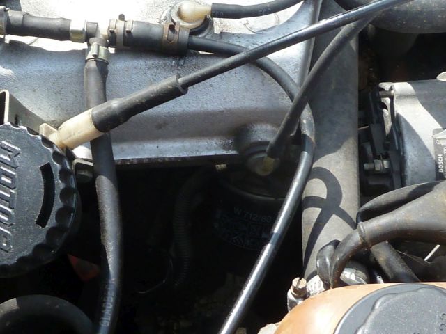

Hier wie gewünscht der Stutzen, und warum ich ihn nicht sah.

Gehört zu den "Spielzeugschläuchen" wie Du sie anderswo genannt hast.
O. K., nennen wir es Filigrangummiwerk:biggrin:
