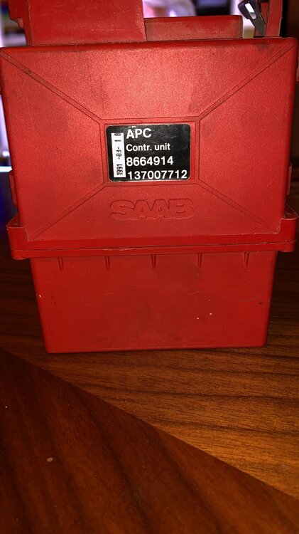

Man ist ja Jäger und Sammler. Da er irgendwann auch mal ein FPT werden soll, halte ich auch immer mal Ausschau nach Teilen. Jüngst ist mir ein rotes Steuergerät bei eBay in die Hände gefallen. Ja, ich weiß: Ein gutes schwarzes tut es auch. Aber wenn einem ein rotes über den Weg läuft... Auf der IntSaab hat's mir einer eines vor der Nase weggekauft.
