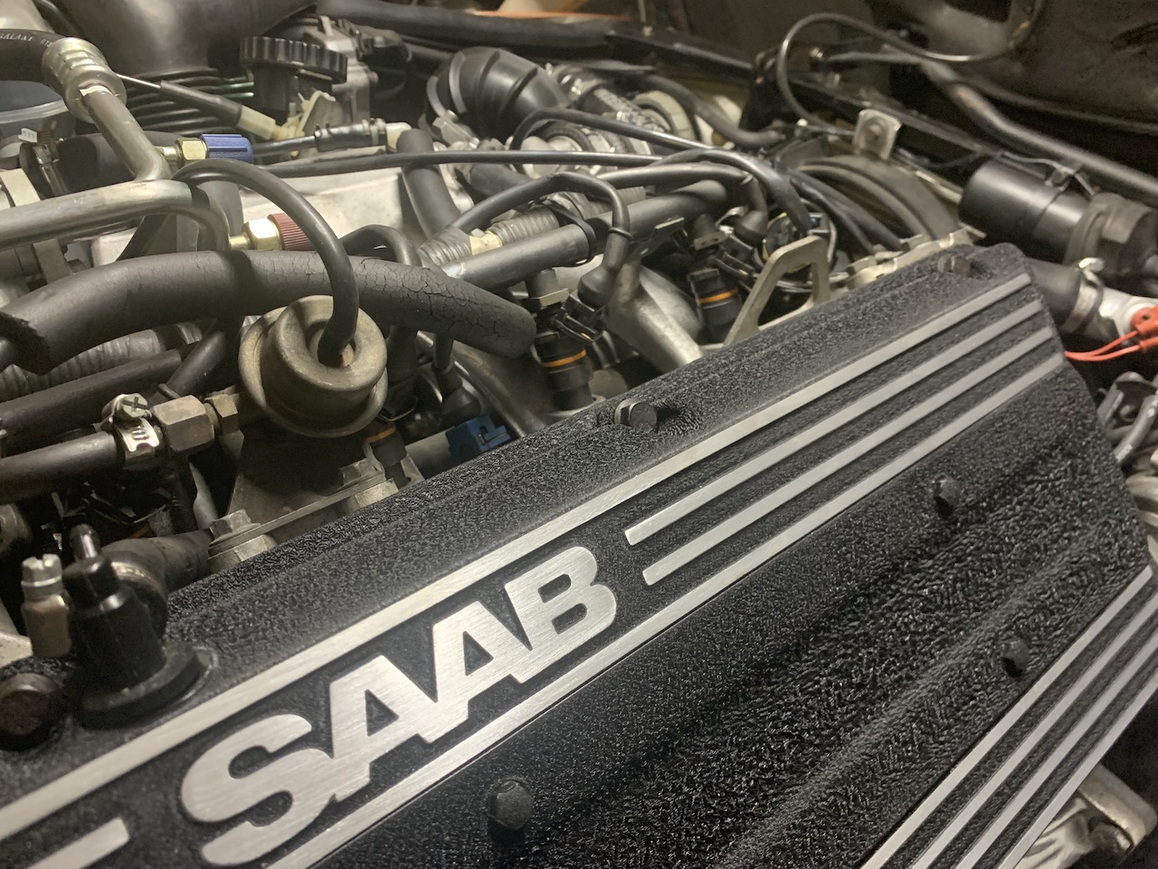

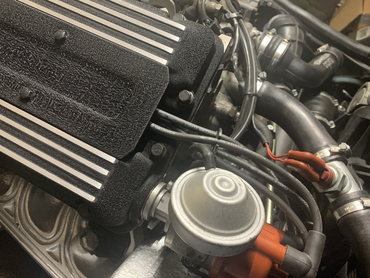

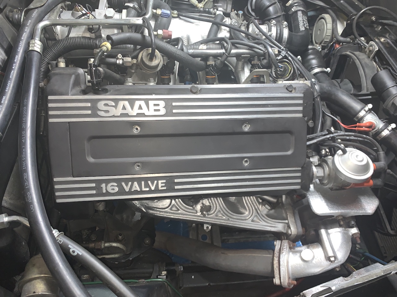

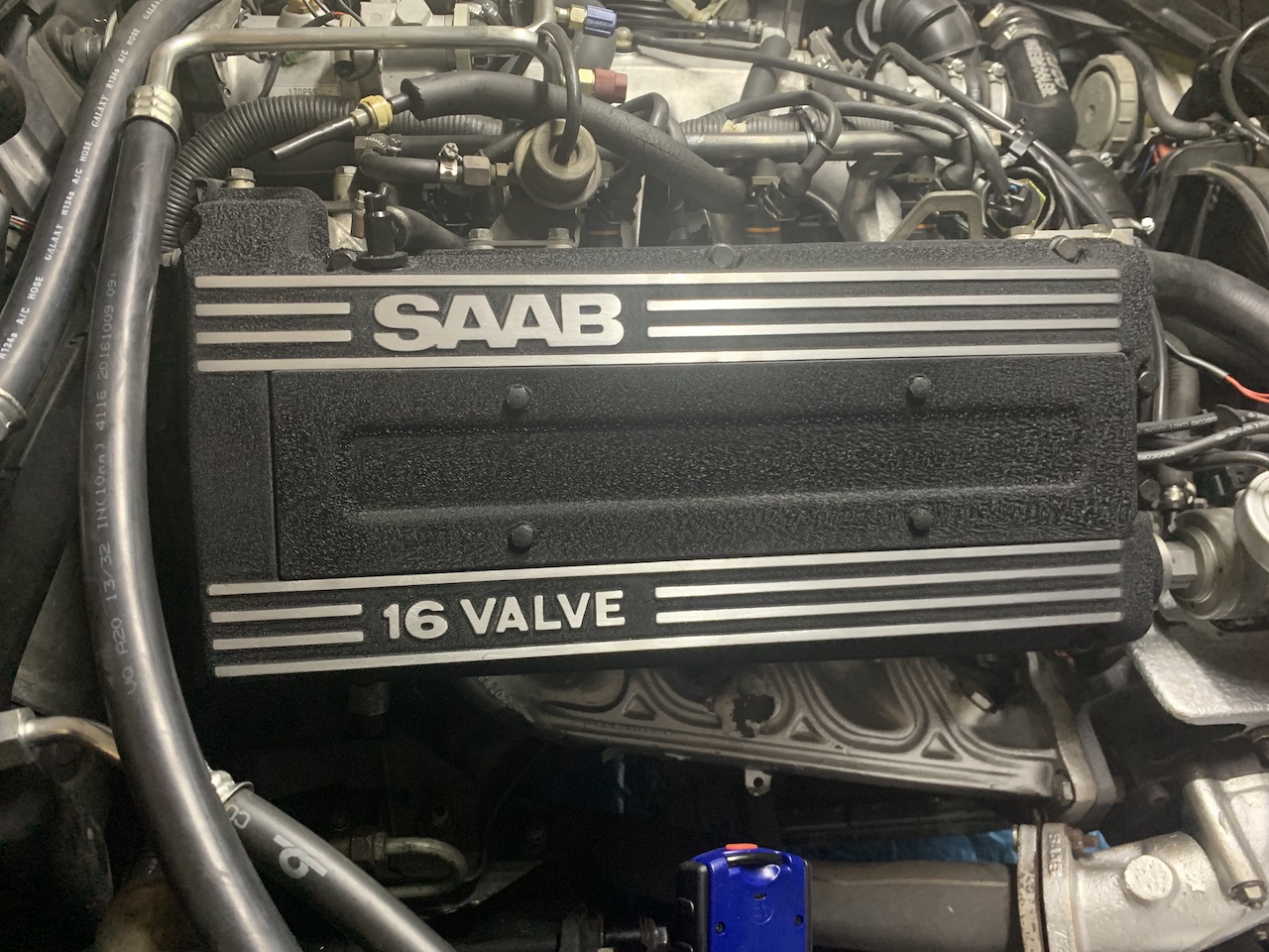

Da ich gerade etwas mehr Zeit zum Basteln habe, werden nach und nach schon mal ein paar Baustellen abgearbeitet. Zunächst mal war die Lenkung dran. Das untere Lager war völlig im Eimer, die Lenkstange hat dadurch auch gelitten. Ein Forenkollege half mir freundlicherweise mit Ersatz aus. Leider musste ich feststellen, dass es wohl unterschiedliche Gewinde gibt: Meine alte Stange hat ne´n M14x1,5 - die neue Lenkstange hat wohl eine Steigung von 1,25. Die Suche nach einer Mutter bei den örtlichen Händlern brachte kein Ergebnis. Dafür hab ich 2 rostfreie Türen gefunden, die ich mal gleich eingesackt hab (zwei sehr gute Türpappen gab es oben drauf). Der Hobel soll ja über kurz oder lang eh lackiert werden. Meine Türen sind eher schlecht. Naja. Wieder was gekauft, was so nicht geplant war und die Mutter dann bei Ebay besorgt. Nebenbei noch ne durch Dummheit zerstörte Achsmanschette erneuert. Und weil ich die neulich hier im Forum diskutierte Idee mir dem Schrumpflack auf dem Ventildeckel so toll fand, hab ich es gleich mal nachgemacht.
Der Ventildeckel sieht mal geil aus!
Du hast den originalen Schriftzug auch sehr fein rausgearbeitet. Respekt.
Ist das auch der Strukturlack vom KSD? Der sieht bei dir mehr gekräuselt aus, bei meinem ist das nur rau, wie mit Sand eingestreut?
Aber sieht gut aus!
Aber sieht gut aus!
ja genau der ist das. Der wird rauer, je mehr man davon draufsprüht. Auf dem Deckel hab ich die komplette Dose verteilt (eigentlich 2 Dosen, da ich beim ersten Mal nicht gleichmäßig genug gelackt hab).
